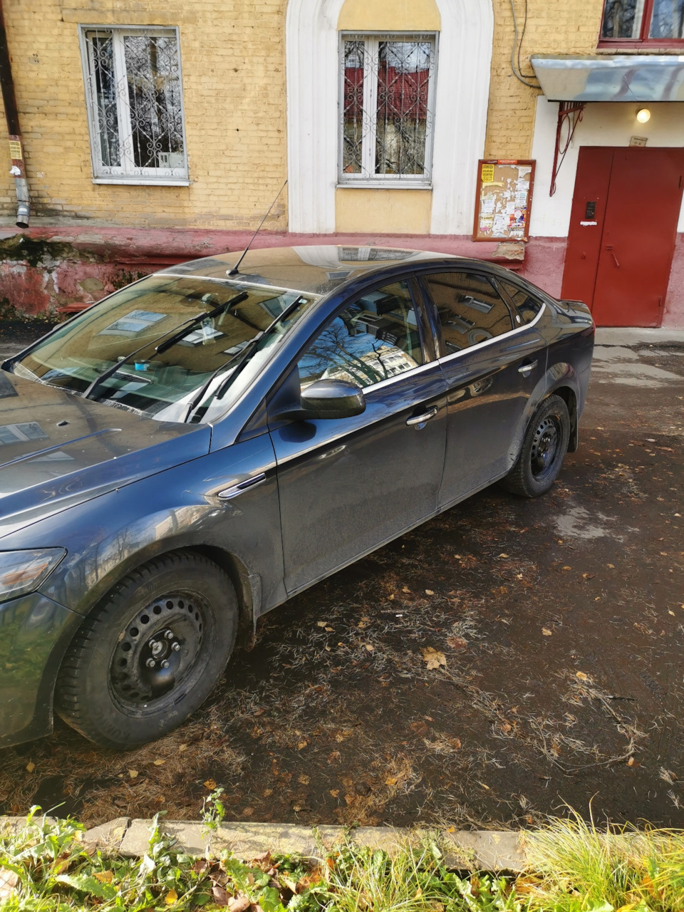

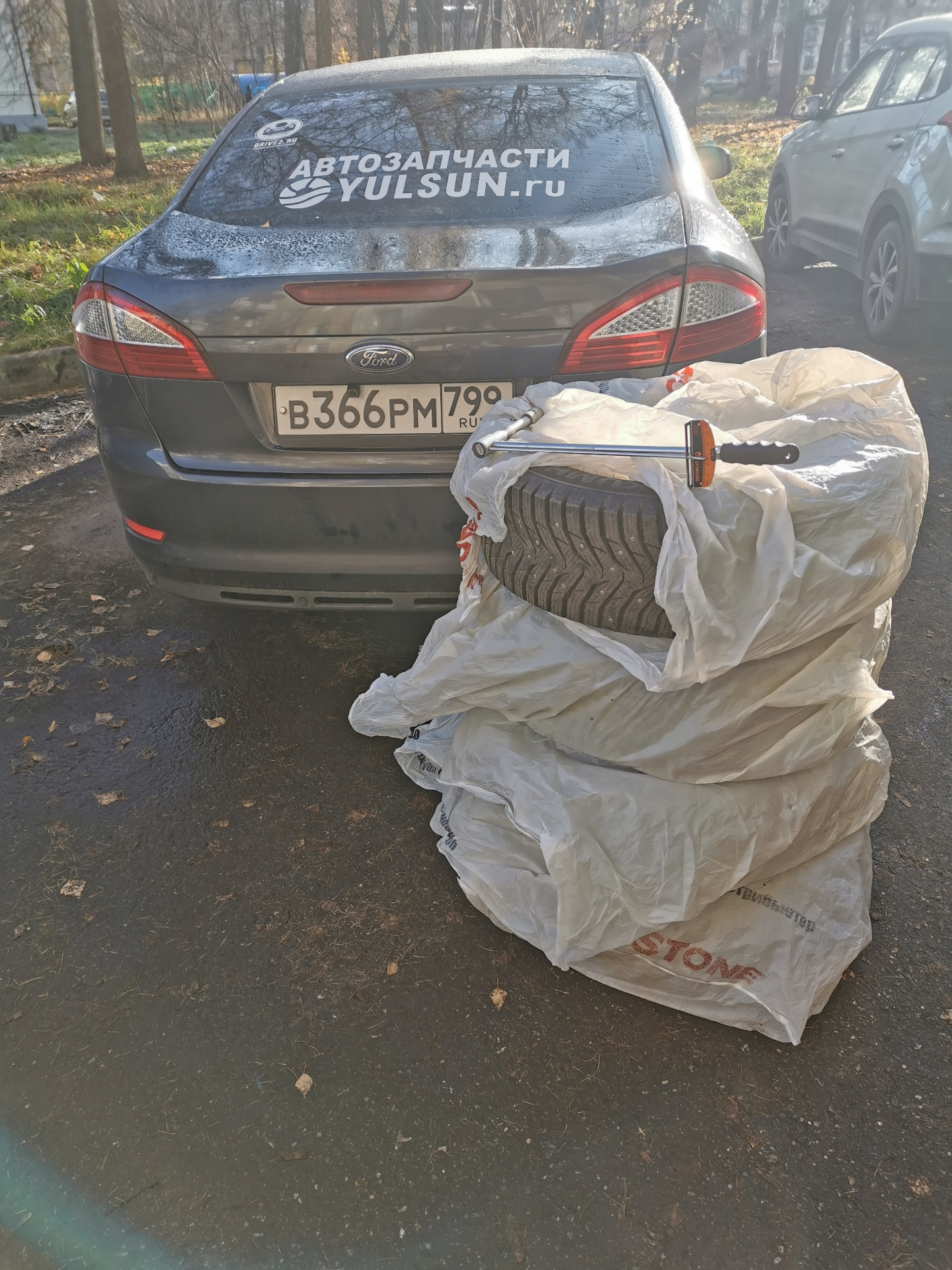

Итак не изменяя традиции пришло время менять тапочки с лета на зиму)))
Зимняя резина у меня уже 3й год Kumho Winter Craft Ice wi31 215\60\R16 ) Резина отличная, дорогу держит хорошо.за 2 зимы, ну если их можно назвать зимой) повылетало по несколько шипов ) в целом она как новая) но при этом ни разу не желел ее) были и высокие скорости и агрессивное вождение)
Зимой внешний вид не главное) поэтому мы на бубликах) после лета эти колеса гораздо легче, поэтому сразу заметно на управлении)
Собственно есть вопросы)мои гайки уже в предсмертном состоянии. и хочу их поменять, если честно забыл про них) поэтому прошу совет какие гайки взять и желательно с артикулом

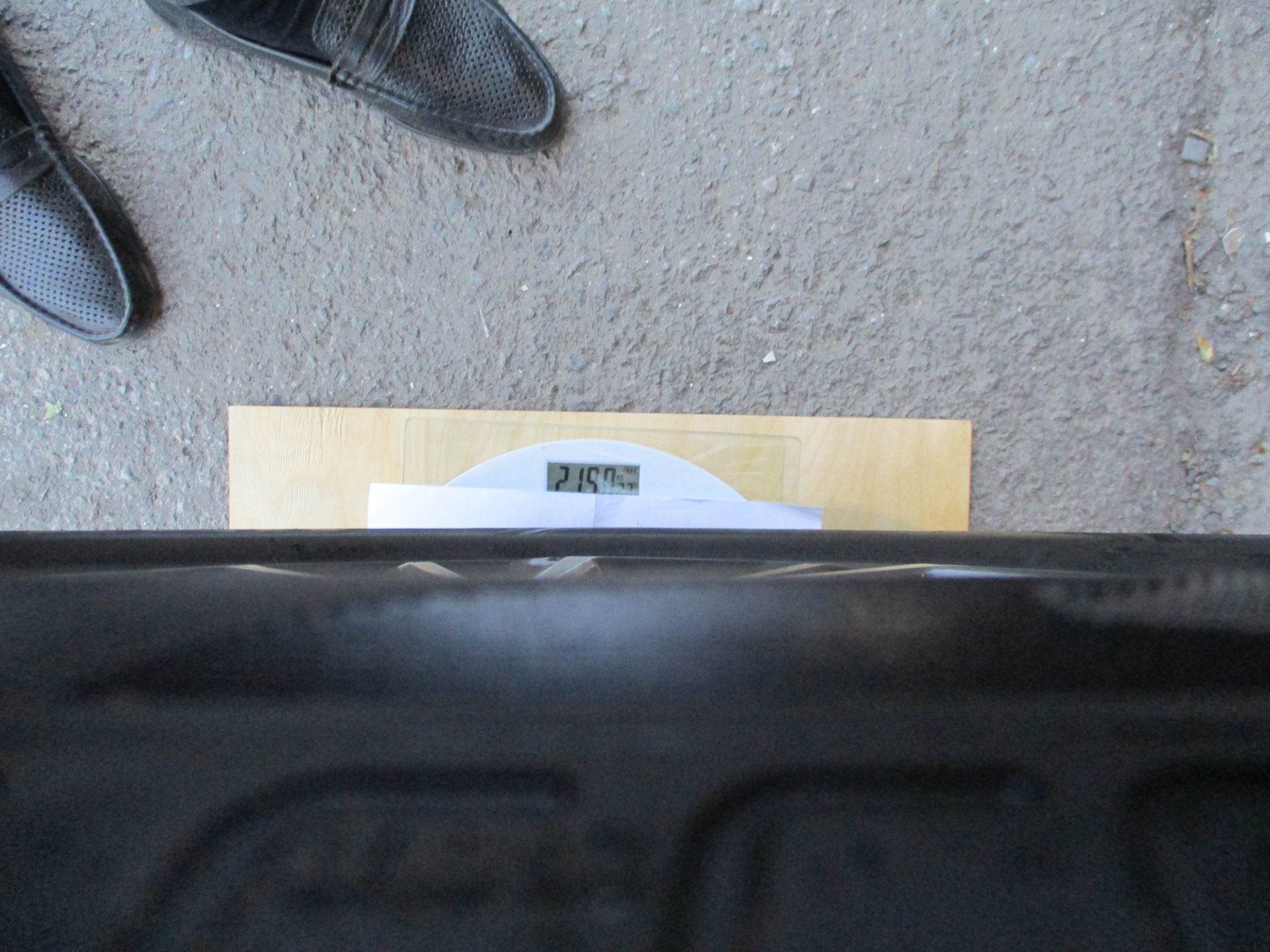

Тут надо в комлексе менять и диски и шины. Тогда очень заметно. 1-2 кг. да. Но 5-7 очень даже влияет.
У эльдара 6кг разница с колеса, и результат одинаковые
6 кг. должно быть заметно и ещё ширина играет. 205 будет быстрее чем 235. Это тоже важно.
Не исключено, не могу сказать) не замечал особо. В рулежке да, есть разница
www.drive2.ru/l/612374651431056730/
Видишь разницу. Едет совершенно по разному.
Возможно, хотя видел замеры что мало играет роль
Ещё как играет. Сам проверил, поэтому на каждой машине, которую беру всегда меняю на легкие. Совсем другая машина получается.www.drive2.ru/l/629707352731307355/
Замерял разгон?
Нечем мерить, но по ощущениям намного лучше.
Ну ощущение это одно, но на ютубе есть видео и разница вообще не видна

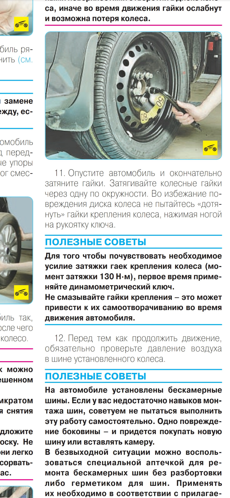

Если в поиске вводить "момент затяжки гаек колеса форд", то будет данные про 140.

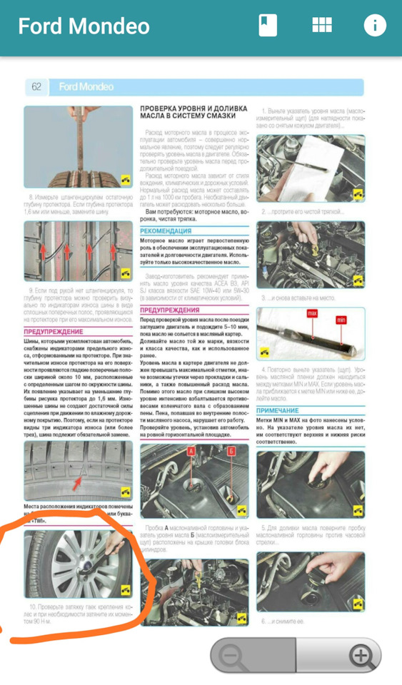

Конкретно тот скан отсюда
m.etlib.ru/tehdata/data?id=40044#ad_sg_22
Нашел откуда 90Нм. Только нет привязки к диаметру шпильки и типу гайки
А хер его знает где я нашёл 🤣

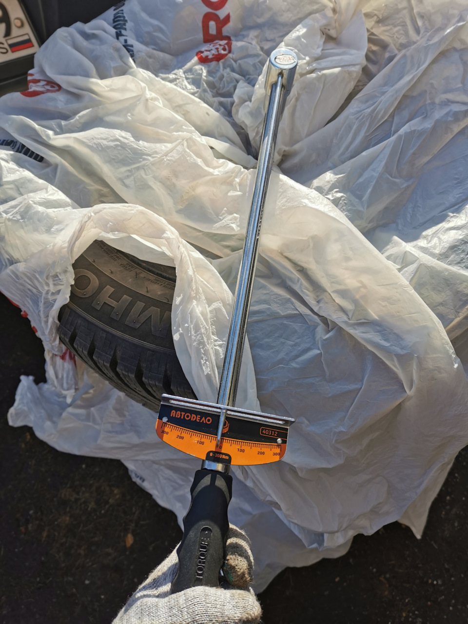

Хм… А откуда данные? Просто я находил что 85нм +-5 надо тянуть… Сейчас гайки придут для штампов, то протяну по этим данным… Сейчас гайки от литья, с таким моментом продавит
Ооо, может и отсюда

Кстати в этом же мануале! Момент затяжки штамповки 130нм
А почему 90Нм затягивал?
