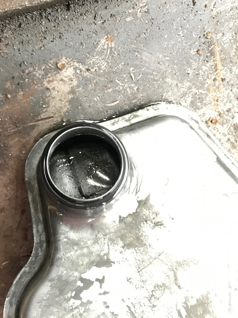

4. Замена масла в вариаторе — масло менялось полностью, без снятия поддона, но с заменой фильтра тонкой очистки — он темный, мастер сказал, что снятие поддона рекомендуется только если тест на магнит показывает большое содержание металлических частиц в отработанном масле, первый раз о таком способе проверки услышал — говорят, что когда много взвеси — масло двигается за магнитом. Развод?

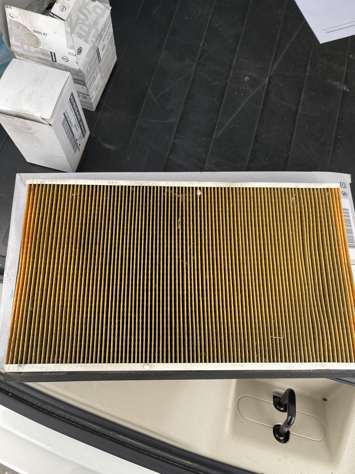

5. Дополнительно поменял воздушный фильтр двигателя.

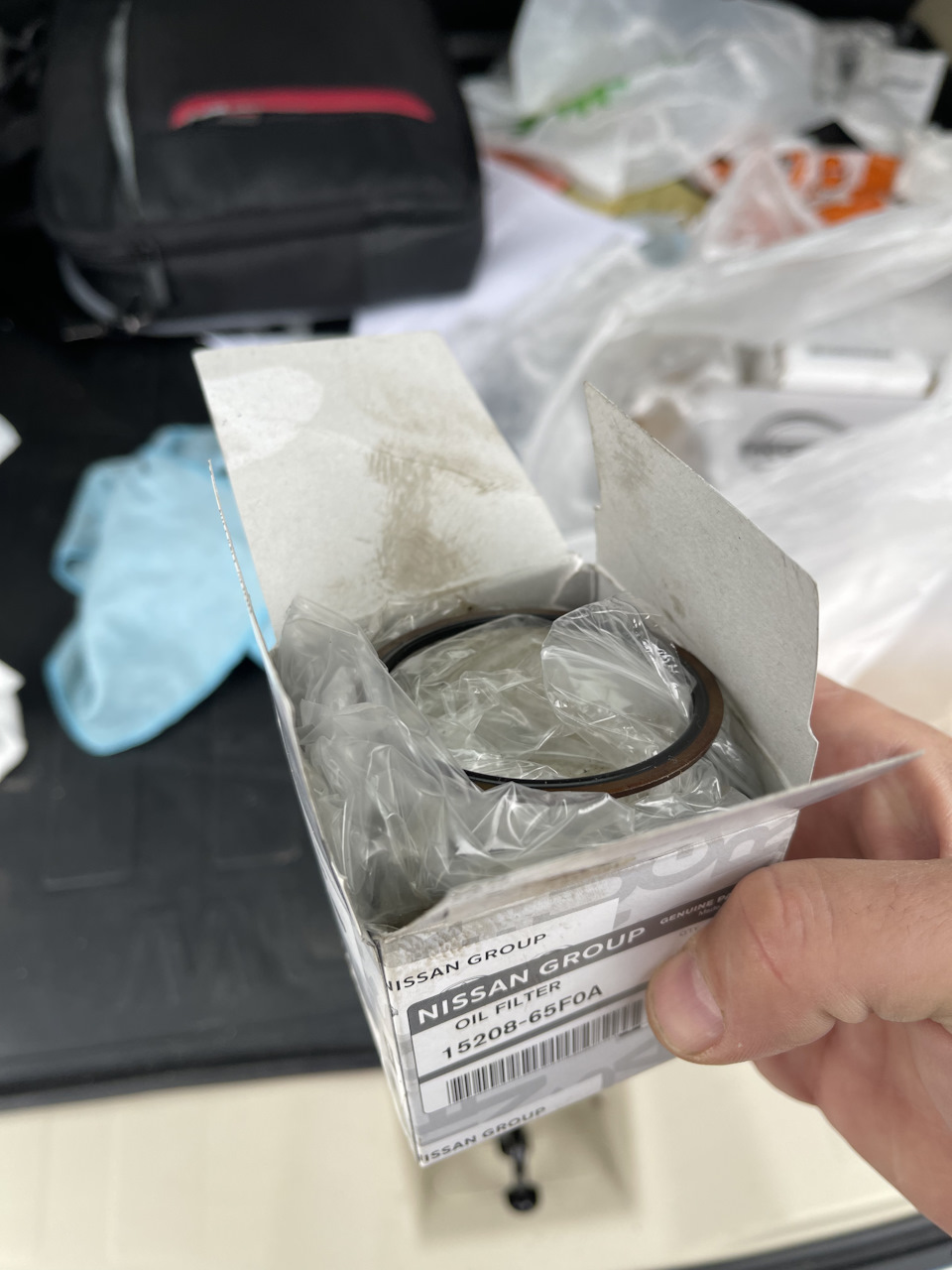

Все остальное стандартно, дилер заботливо сложил в багажник все снятые фильтра, включая масляный и даже прокладки и колечки.

Можно уточнить какой смысл в замене сеточки? Чтобы как то существенно снизилась ее пропускная способность необходимо чтобы конусы и цепь лежали в картере
Можно. Смысл в том, что это именно не сеточка, а фетр, как валенок. Он забивается и теряет пропускную способность. А мастер вам сказал ерунду, если честно.
Под фетром сеточка, да и сам фетр этот забивается только крупными фракциями, если они появились то коробке хана, меняй не меняй толку будет 0, то что фетр темнеет — это не значит что он забит, просто окрасился потемневшей жидкостью, а жидкость меняет цвет не из за грязи, а по причине изменения цвета красителя под воздействием высоких температур, технические жидкости специально окрашивают в разные цвета что бы их не путали.

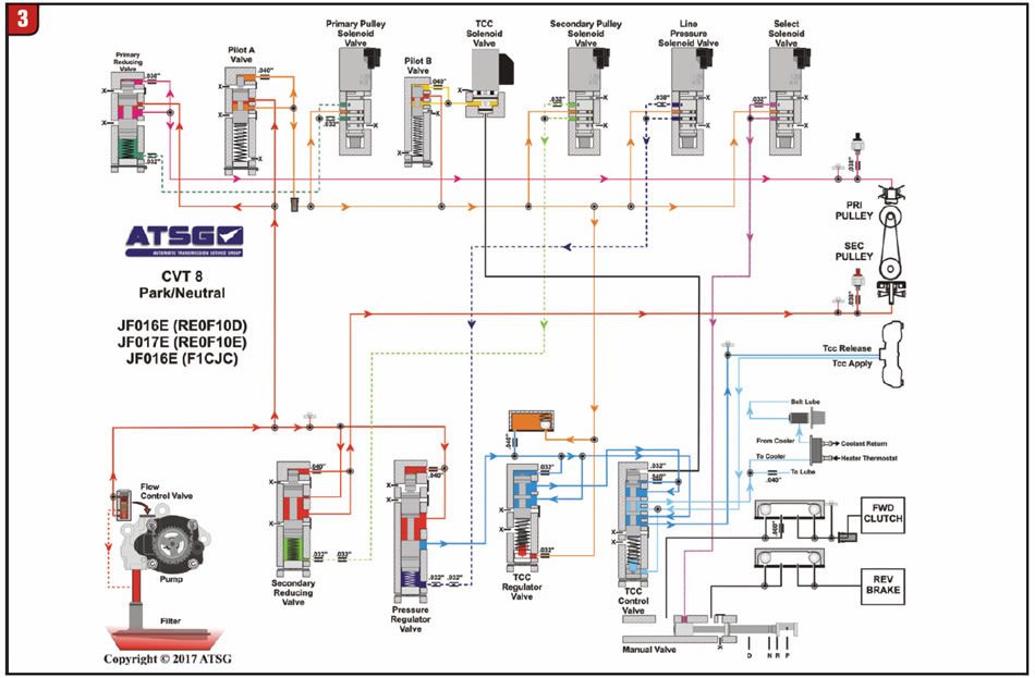

Коллега, не согласен с вашей поправкой тот фильтр что мне заменили называется «фильтр регулирующего клапана» и именно он отвечает за работу того самого клапана, кончина которого убивает коробку
Заблуждаетесь, если не верите смотрите схему с atsg.com
Заменённый фильтр отображен справа, возле теплообменника. И задача у него одна, очистить жидкость перед подачей на цепь.
По вашему я уже один раз заблуждался на счёт цепи))) но помнится мне вышло не так. Я что то не нашёл тут фильтра тонкой очистки вообще, но точно знаю что устанавливается он в корпус сборки маслянного насоса перед главным масляным клапаном регулирующим общее давление в акпп.
А кто сказал что я заблуждался? Я просто показывал, что на драйве пишут «авторитетные паблики»😉, мне интересно было кто что скажет и предоставит доказательства.
Я Вам схему работы выложил, вот стрелкой указан этот фильтр

Тут я руководствуюсь тем-же atsg.com где там четко прописана необходимость замены жидкости гораздо чаще опираясь не только на попугаи. Для смешанной эксплуатации рекомендуется выбрать интервал 5 лет максимум, пробег 60 тыс, Для тяжёлых условий — 5 лет или 30 тыс. Например про Aisin кпп Peugeot RCZ рекомендуется выбрать 20000 км или 2 года, исходя из статистики выхода из строя.
Вы как то странно читаете — данный пункт имеет отношение к тяжелым условиям эксплуатации — суть такова что если условия тяжелые, то надо проверить консалтом, а если его нет — превентивно поменять масло, но только если условия эксплуатации были тяжелыми.

Соглашусь с BKMZ85. Все заменить, но не почистить магниты и не заменить фильтр грубой очистки, это какое странное решение. Вот мой фильтр на замене в 5200 км, очевидно в замене был смысл.
какой? все что он мог отсечь — он отсек, и отсекал бы еще очень долго. чтобы он перестал пропускать масло — там нужен слой грязи покрывающий поверхность на 50% не меньше, а такого не бывает даже когда коробка кончилась уже, вообще производитель рекомендует менять этот фильтр при капитальном ремонте коробки. В общем при осмотре, и пробе отработанного масла показаний к замене фильтра грубой очистки не выявлено, дилеру пофиг — фильтр и прокладка уже лежали на верстаке и он не против заработать денег, но почему то мастер сказал — что не видит оснований для замены. дурак он что ли — денег заработать не хочет? а мен тоже не принципиально — отдать 55к или 59к. Но сделал для себя вывод — фильтр тонкой очистки буду менять теперь на каждом ТО.
Мастеров вообще не нужно слушать, это мое мнение. Я когда приехал менять масло в вариаторе, мастер мне сказал что фильтр грубой очистки можно промыть, то есть он даже не в курсе, что промывался он на 51 модели, а на 52 Мурано уже так нельзя делать.
С другой стороны вы вообще после гарантии собирались продать машину, зачем туда полезли?))
чтобы зимой с прицепом где то под архангельском на трассе не стоять))) но то что фильтр грубой очистки рассчитан на весь срок эксплуатации это абсолютно точно.

Эх, и в Москве фильтры не умеют салонные ставить…
это почему же? он немного согнулся и деформировался когда я его из коробки вытаскивал, а перед этим его в эту коробку запихнули после демонтажа… так что все ок. пыли в салоне не наблюдаю, равно как и запахов вредных почти не заметно
Фильтр имеет эффект памяти. Как его не мни извлекая, он будет в том положении, в котом там был в отсеке.
Смотрите, как выглядит стоявший правильно фильтр, 1 год.
ну вы его с эндоскопом ставите снимаете в белых перчатках, в ремзоне этого делать никто не будет, вытащили старый фильтр, сунули в пакет и в коробку как пришлось — я вообще его выдрал силой. в любом случае все работает и меня не напрягает, я не перфекционист, меня больше напрягает ездить без правого зеркала после встречи на 120 км/ч с лосем и исполнения лосиного теста на скользкой мокрой дороге ночью, но это будет отдельный пост.
