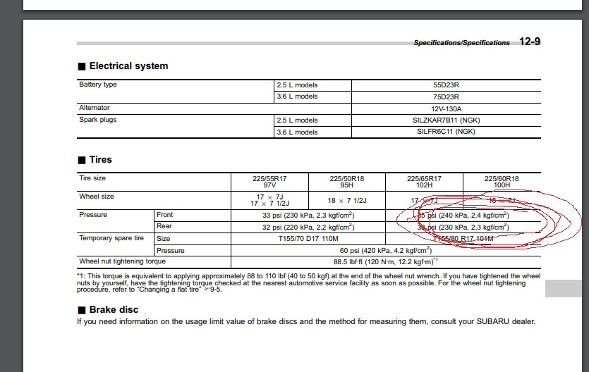

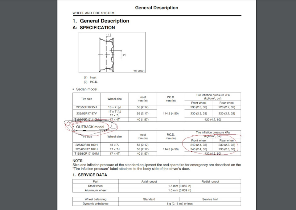

Здравствуйте дорогие друзья ! С наступлением сезона смены шин прошу обратить внимание на правильное давление в шинах нашего аута. На многих сто качают всегда 2.2. хотя просишь 2.3, а многие вообще на 2.0 катаются. Наверное все обращали внимание на табличку на стойке со стороны водителя где указано минимальное давление 2.3 перед и 2.2. зад. Обращаю внимание, что данное давление (табличка) не для аутбека, а для седана legacy (меньшего по весу) Для нас нужно качать на 0.1 бар больше, чем указано на табличке каждое колесо если ездить без груза, то есть это самый самый минимум.
В инструкциях для всех стран кроме РФ и в сервисном мануале для аутбека указано минимальное давление именно 2.4 перед, 2.3 зад.
Считаю, что японцы сэкономили на табличках, которые клеят на стойках и на легаси седан и на аутбеки. Не стали они отдельно для аутбеков таблички печатать.

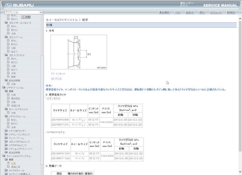

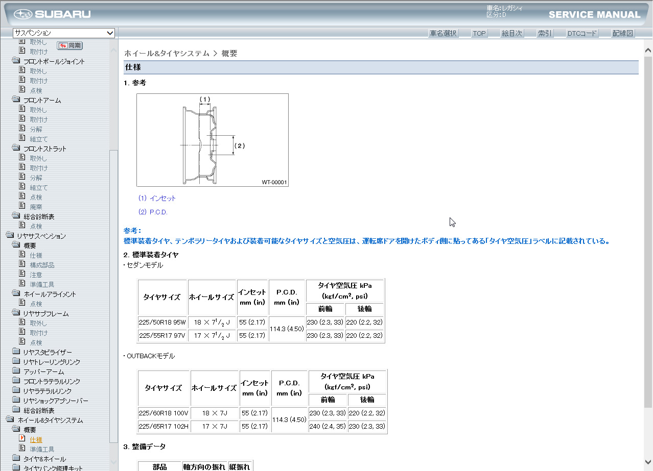

Вот правильные данные из сервис мануала для японского рынка. Верхняя таблица для седана Subaru Legasy B4 ( BN модель ), нижняя Subaru Legasy Outback ( BS модель )
а в заголовке данные с американского сервис мануала что не правильные? и заметьте для 18 радиуса в японском мануале индекс скорости V, а в японском Н. Вы просто попробуйте что на 2.4. лучше гонять. подвеска становится упругой и езда комфортей.
Я для справки выложил данные для японского рынка. Поскольку речь зашла о разных цифрах для разных рынков
да я понял, но вы чувствуете какая путаница для одних и тех же шин?

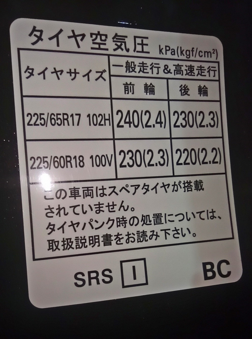

У меня в табличке на стойке указаны два возможных типоразмера шин: 225/60/18 с давлением 2,4 и 2,3 (перед/зад) и 225/65/17 с давлением 2,3 и 2,2 соответственно.
По поводу использования на аутбэках наклеек от легаси сомнительно. Там же размер шин указан, который никогда с завода на легаси не ставился.

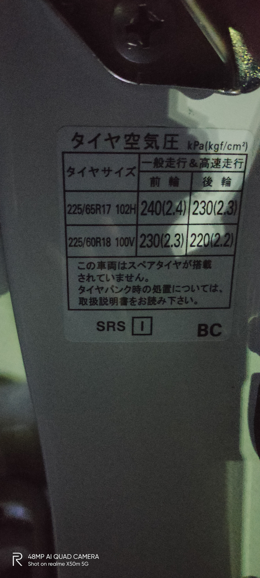

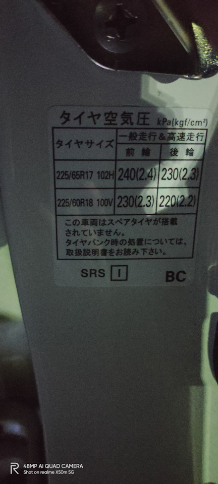

у вас же праворукая машина ? там видимо совсем другие таблички. скиньте фото, стало интересно.
Вот у меня на праворуком ауте
вот ведь. сколько стран столько и различий. амеры считают надо качать больше, японцы чуть меньше.
Да, авто у меня праворукое. Но с давлением я немного напутал — выше должно быть как раз на 17-х колесах, если верить моей табличке.
ага, вот и я говорю в японии так считают, в сша по другому.

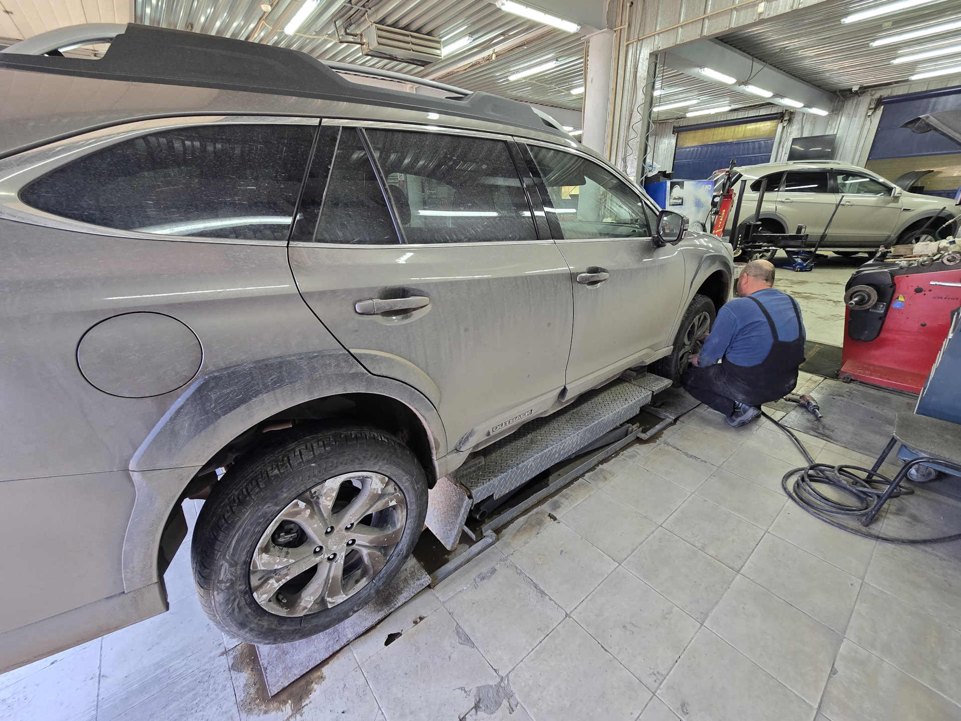

сегодня поменял резину на зимнюю и попросил везде сделать 2.4.
И реально стало лучше ехать. До этого на летней было 2.3, а то и 2.2 спереди. Кочки, неровности всё отдавалось в тело и казалось, что вся подвеска убита.
А сейчас прям кайф
Что за волшебство, это на r18?
Ага

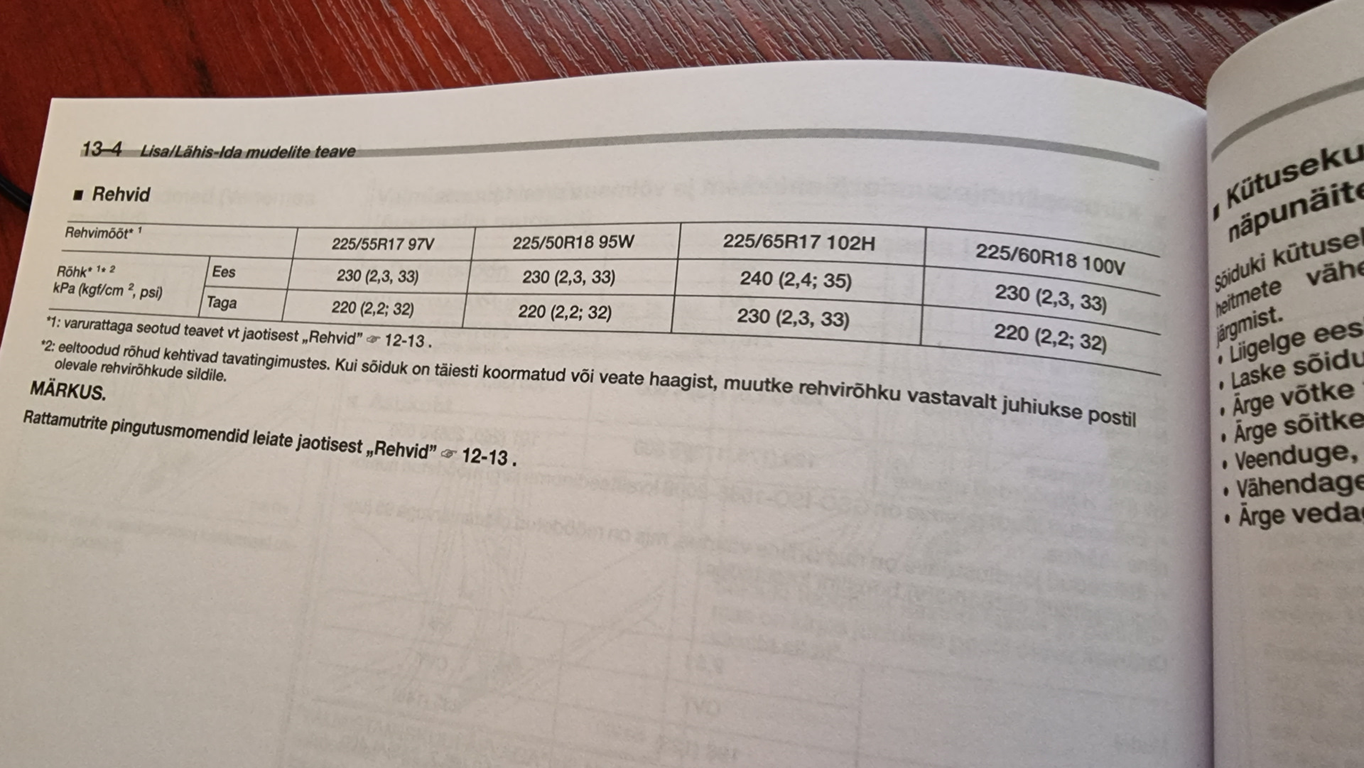

Открыл свой мануал. У меня 18 диски и размер резины 225/60. Так что совпадает с табличкой на двери. Тобишь перед 2.3, зад 2.2 😁
ну вот такое расхождение. попробуйте накачать до 2.4 и 2.3 и сравните ощущения
Ilyuha62
в вашей стране просто все занесли в мануал с неправильной японской таблички. качайте больше на 0,1 для счастья.
Спасибо, попробую 😉

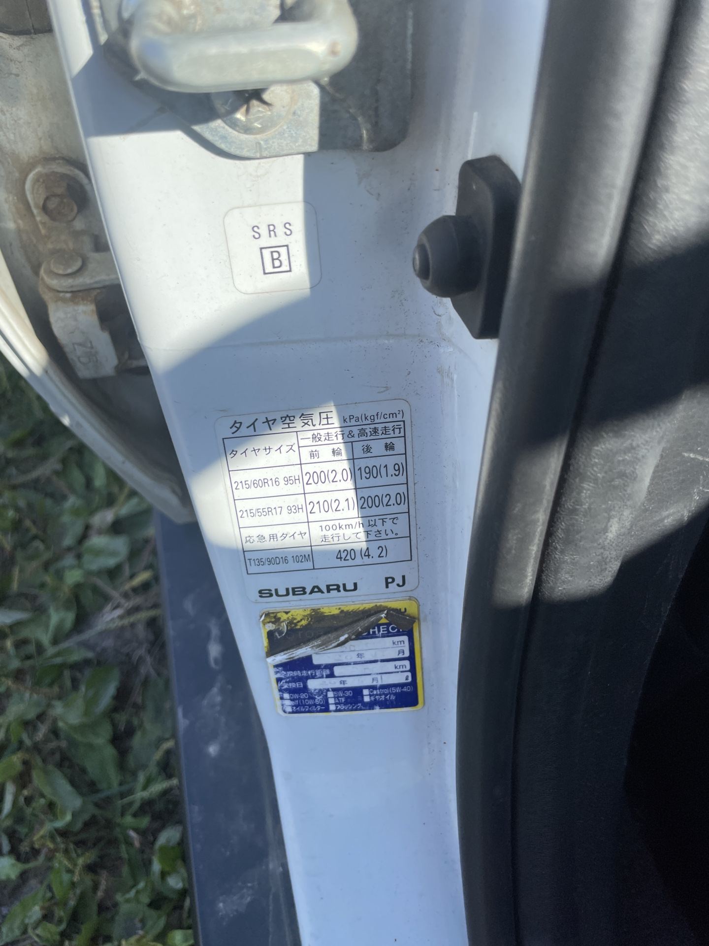

Блин у меня табличка на японском и я наоборот качал 2.3 перед и 2.4 зад, вот и тумал чо это зад так сильно бьет🤣
