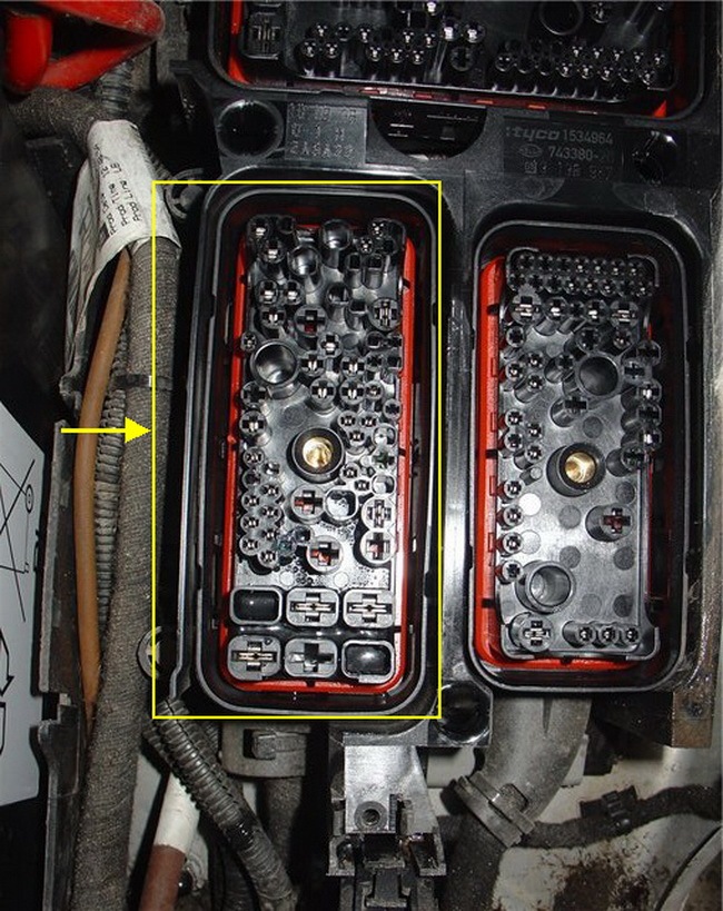

Подключал в подкапотном блоке предохранителей (изначально хотел в фаре, но не хотелось снимать), снимаем крышку блока предохр. и с маленького блока рядом, снимаем верхнюю часть блока ( откручиваем три винта под торкс и гайку на маленьком блоке, отщелкиваем защелки с двух сторон и снимаем верхнюю часть блока в сборе с реле и предохранителями.
Внизу три здоровых колодки с разьемами, нам нужен под номером 1 (ближе к аккумулятору), вытаскиваем его и снизу видим провода.На верхней половинке блока снизу номерация проводов, немного напрягаем воображение и
находим нужные провода.Для удобства доступа лучше снять аккумулятор и площадку под него, подключался-снял изоляцию на проводе-доноре и на скрутки с изолентой ( по феншую чтоб все было-лучше конечно вытащить клеммы из гнезд и подсоединиться к ним, но время поджимало и неохота возиться, на хороших скрутках тоже нормально все работает).Всю инфу по подключению брал на астраклубе (тема — подключение рхо 2).

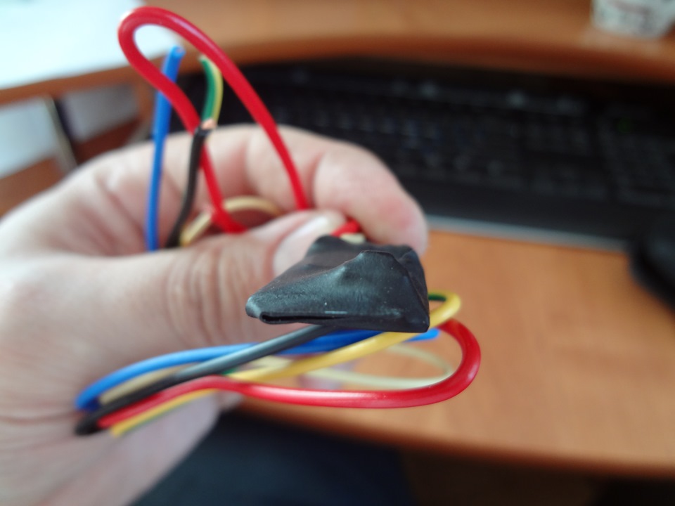

С контроллера идут пять проводов, плюс подключаем через пред fe23 ((10а)-40 и 41 контакт-черные провода(на любой они паралельны), ток появляется после включения зажигания.
Контроль габаритов (он отключает контроллер)-9-серо зеленый провод или 14-серокрасный провод.
Лампы дальнего света 31-белый провод R фара и 25-белый провод L фара, я фары запаралелил-система исправности ламп не сможет определить правая сгорела или левая ( кому надо чтоб работало надо через диод соединять лев. и прав. фару-провод).
Массу удобно к болтам массы на кузове и пятый провод для принудительного отключения контроллера- на ручник ( для удобства, на стоянке с работающим двигателем чтоб зря не горели-поднимаем ручник и дхо гаснет.).Саму плату вывел к фаре, потом может в коробочку спрячу от влаги.
На платке есть кнопка c 10 режимами для регулировки уровня накала с 0 до 50%, одно нажатие +5% яркости, после включения зажигания (после снятия с ручника) лампы плавно загораются с задержкой в 12 секунд.
