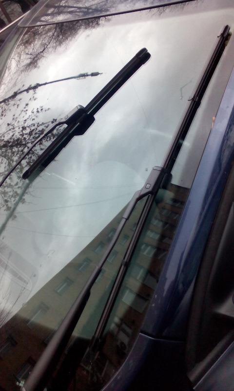

Всем большой Rapid) Лишний раз убедился, что родные щётки с завода, какашка редкостная… Через неделю после покупки машины стали мазать, орать и прыгать…
Наконец-то после длительного мониторинга, остановился на щётках Bosh Aerotwin Push Buttons (будете заказывать, обязательно смотрите, есть такие же, но с крючками крепления)…
Результат превзошёл все ожидания, тишина, красота, а главное чисто!
Всем удачи, едем дальше)

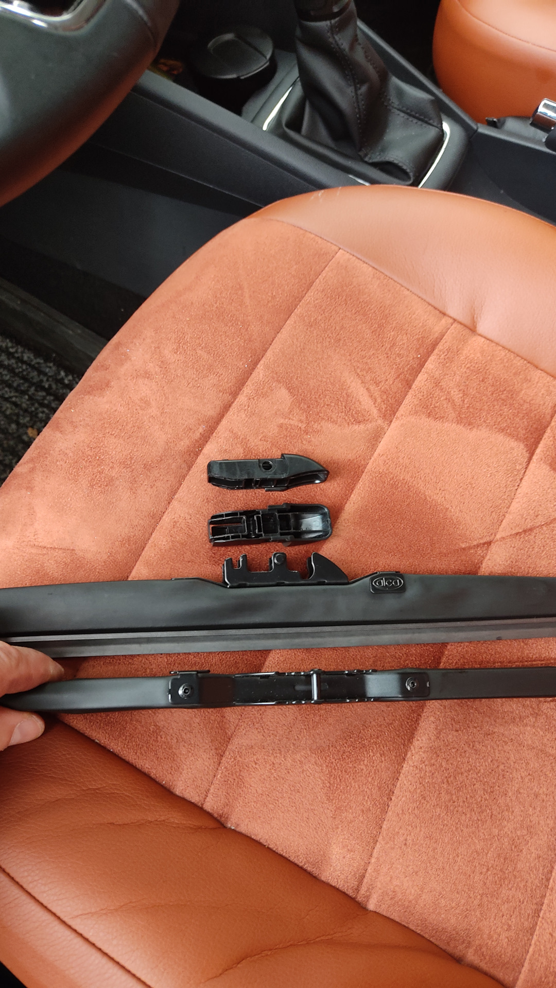

Спасибо всем за участие, как всегда через одно место, сначало ставятся адаптеры в поводки, потом одевается щетка
Странные адаптеры… Не все вроде… Самый верхний точно не для наших поводков…

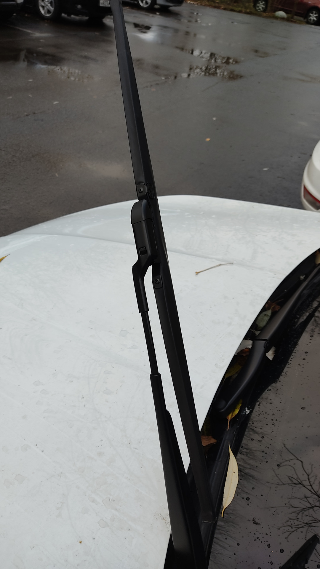

А с этими что делать ? Адаптер на поводок встаёт как родной, а вот соединить его со щеткой ни как, хотя ранее писали, что этот комплект встаёт идиально
Как вариант у вас на щетках может стоят адаптер по умолчанию… Его снимаете и ставите нужный… Но опять же, как вариант… А так скиньте фото, посмотрим…

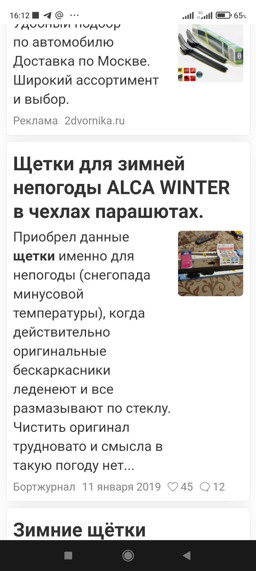

Приобрел зимние щетки Alca 074000, 066000, переходники 300520, не соединить щетки и переходниками. Что не так делаю, подскажите.

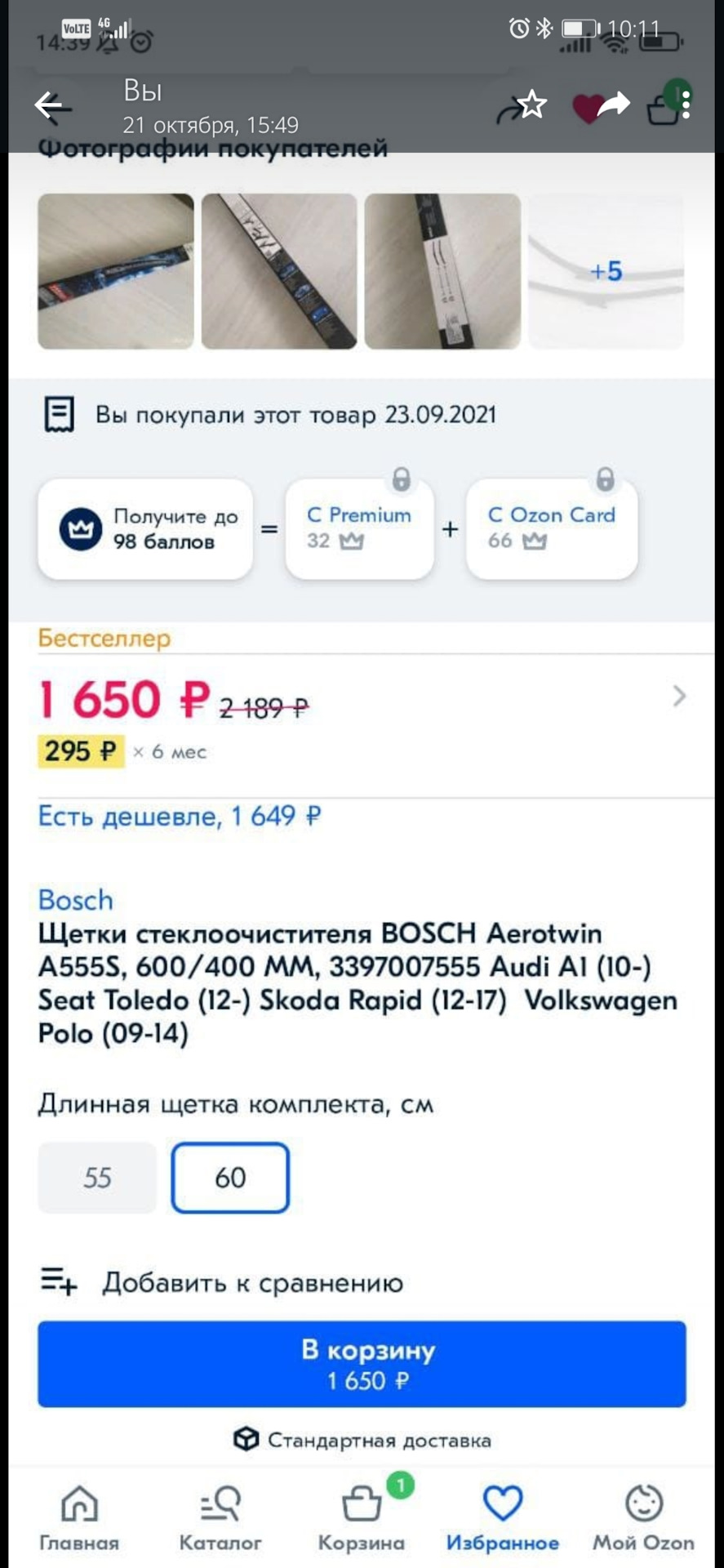

Бошевский комплект 3 397 007 555 (A555S), есть и другие производители. Список здесь www.drive2.ru/l/568460431895561059/

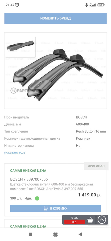

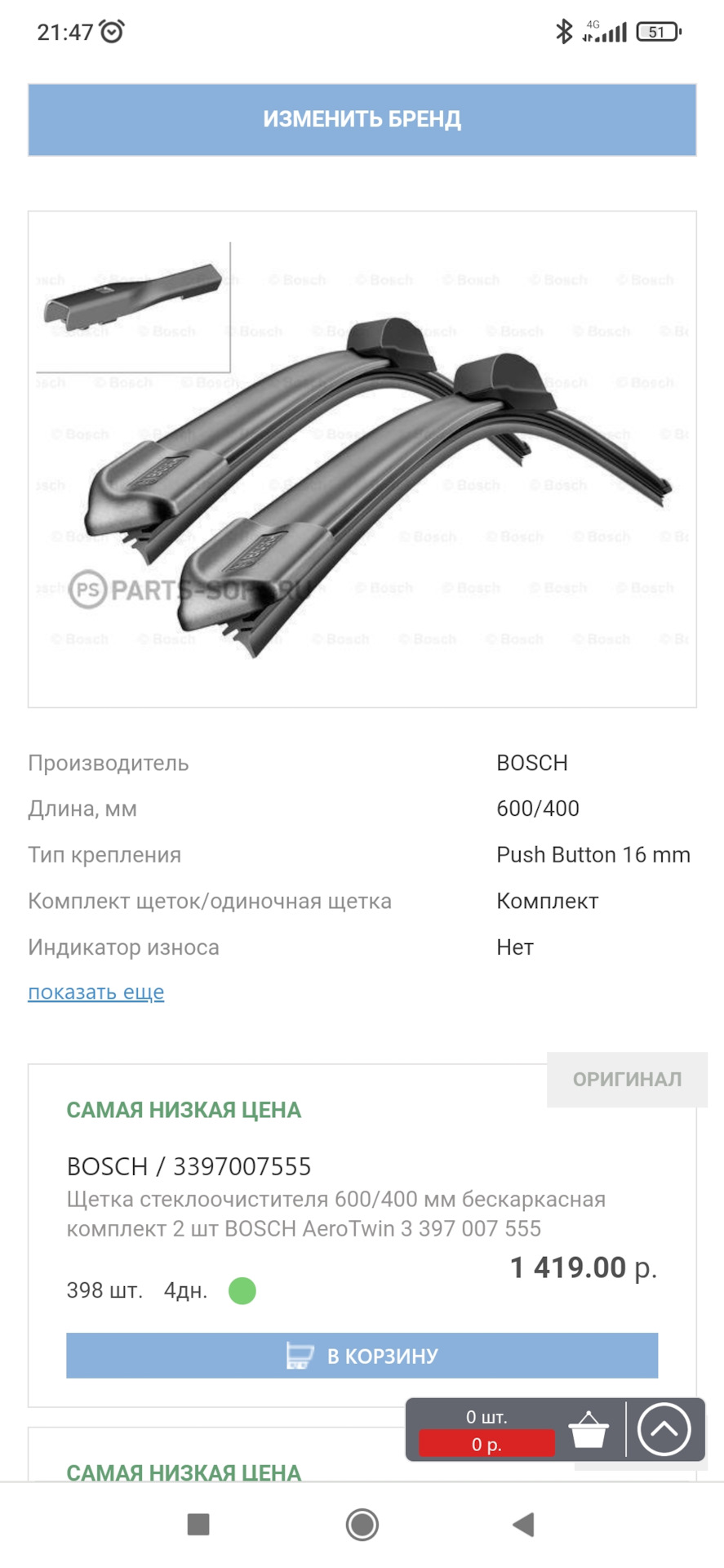

Можно артикул?
Артикул 3397007555.
Прикупил такие, результатом доволен
