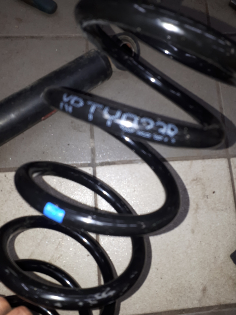

Ищу другие варианты, в таблице заменителей, в группе в вк указан артикул, цитирую: Задние пружины (NHK) XPMB026R, точно подходят на кузов F41, F31.

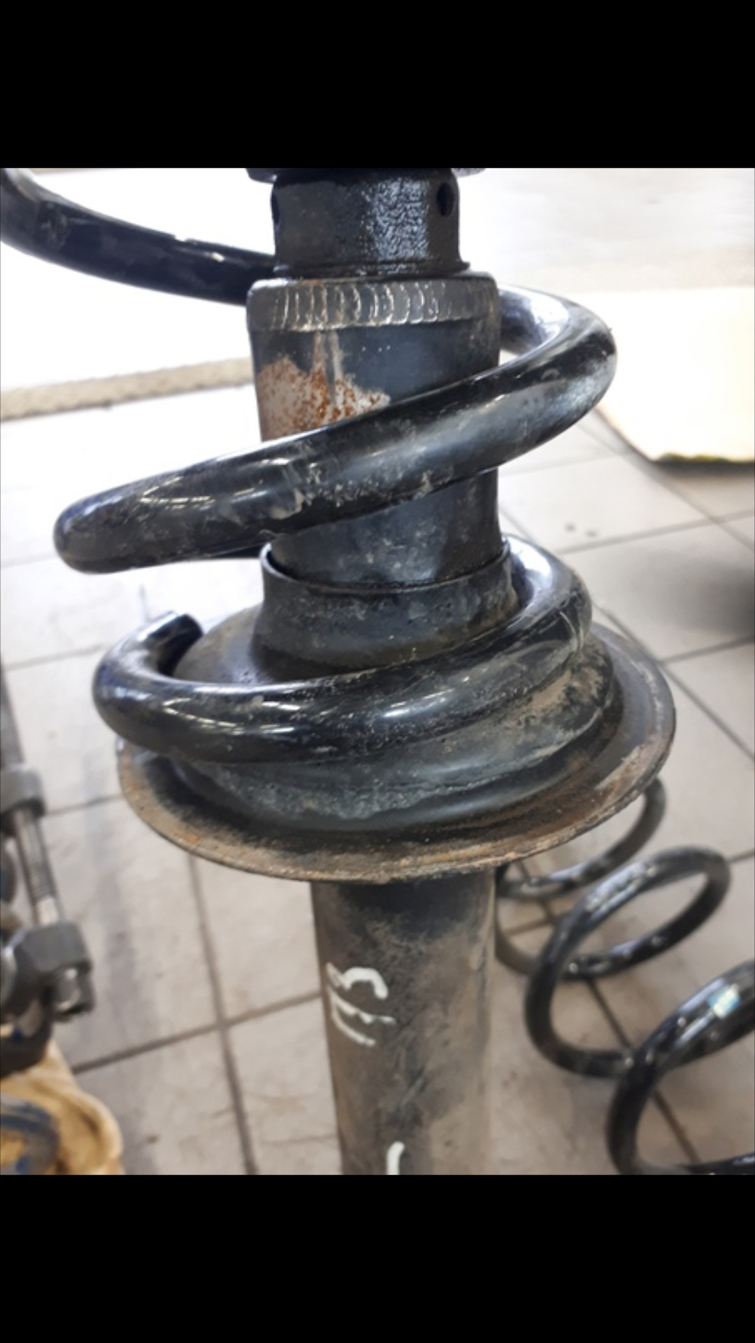

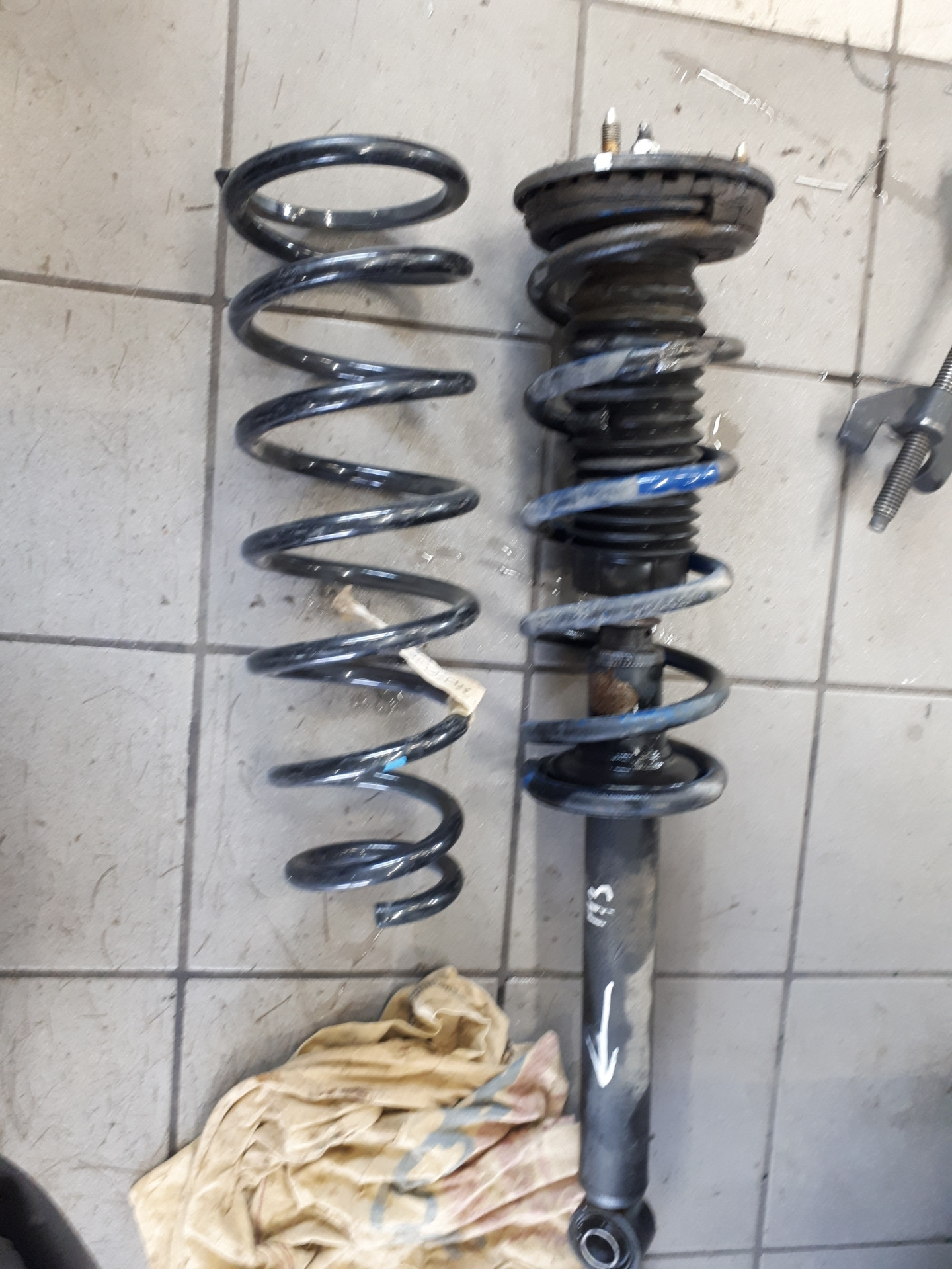

Вбиваю номер, есть в городе, 1800шт, еду, беру, спустя энннное время, приходит момент установки, снимаю, разбираю, и вижу такую картину:

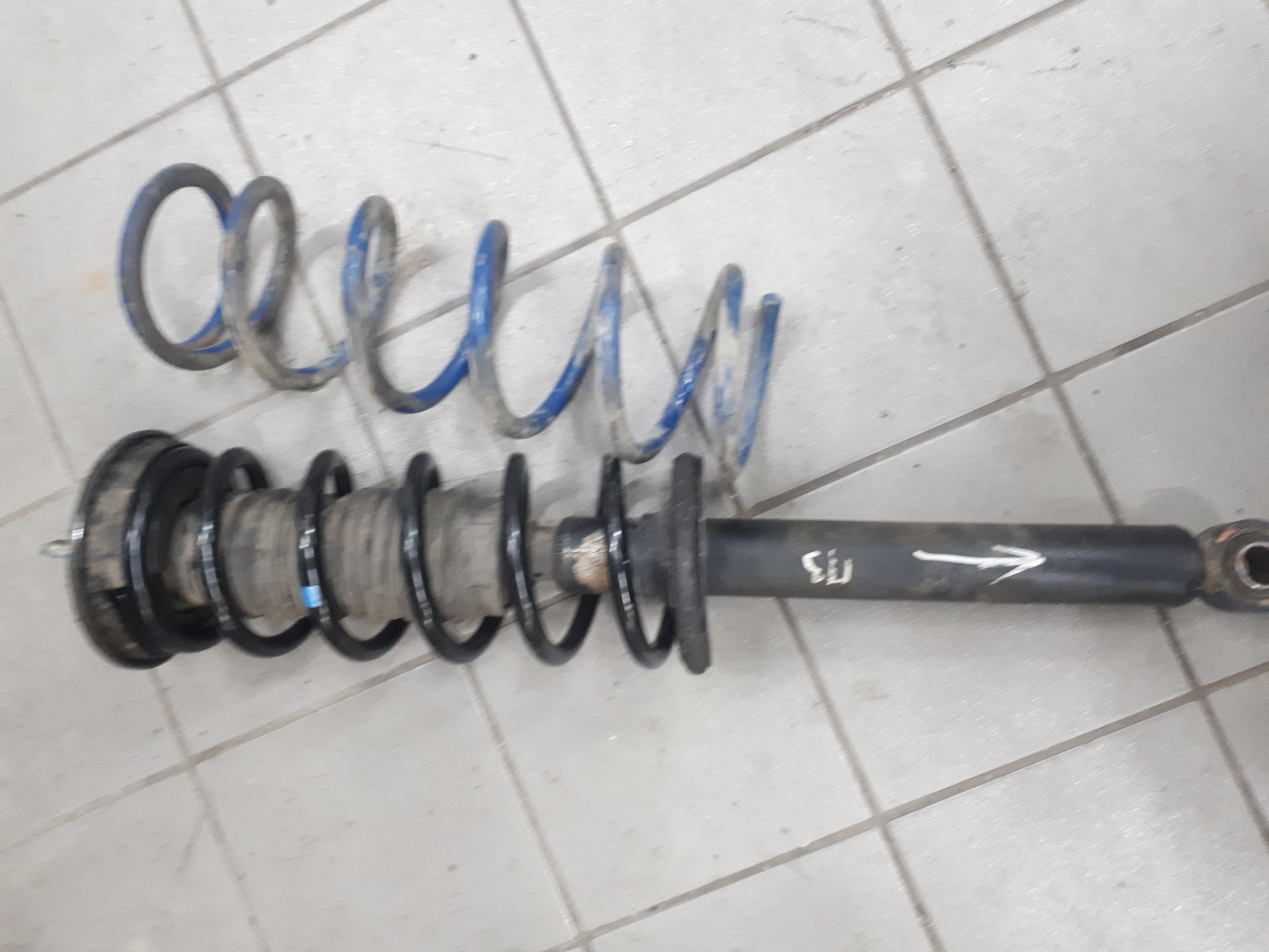

Посадочная часть пружины на стойку узкая!
Находясь в недоумении, собираю руки в ноги, хватаю аморт, еду в тот же магаз, прошу аморты просто на диаманта(думал в первый раз продали не то) смотрим бумажный каталог, к моему оригинальному номеру MR102957 действительно указан номер аналога — XPMB026R, лааааадно, прошу вынести, прикинуть, сомневаюсь, выносят то же самое, накидываю пружину на аморт, пауза.
Недоумение, абсолютное у меня, но у продавца ещё большее😂, перепроверили три раза, всё же не то, ладно, хрен с ним, чек я засунул фиг пойми куда сразу же после покупки, да и две недели уже позади, так что возврат не сделать😬 осадочек есть немного. Ну ничего👌
Прихожу к пониманию, что зависит не от кузова, а от конкретного номера амортизатора(хотя и тут сомневаюсь, ибо в глаза не видел оригинальный живой аморт)

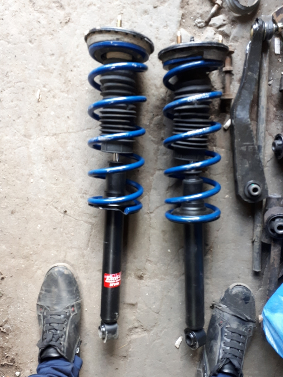

Амортизатор я ставил KYB 341274, на него прекрасно залетает пружина от 100 марка, не гуляет, сидит плотно.
Прошу продавца глянуть наличие, у них опять таки только усиленные🤦♂️ еду в другой магазин, объясняю ситуацию, ищем, подбираем.

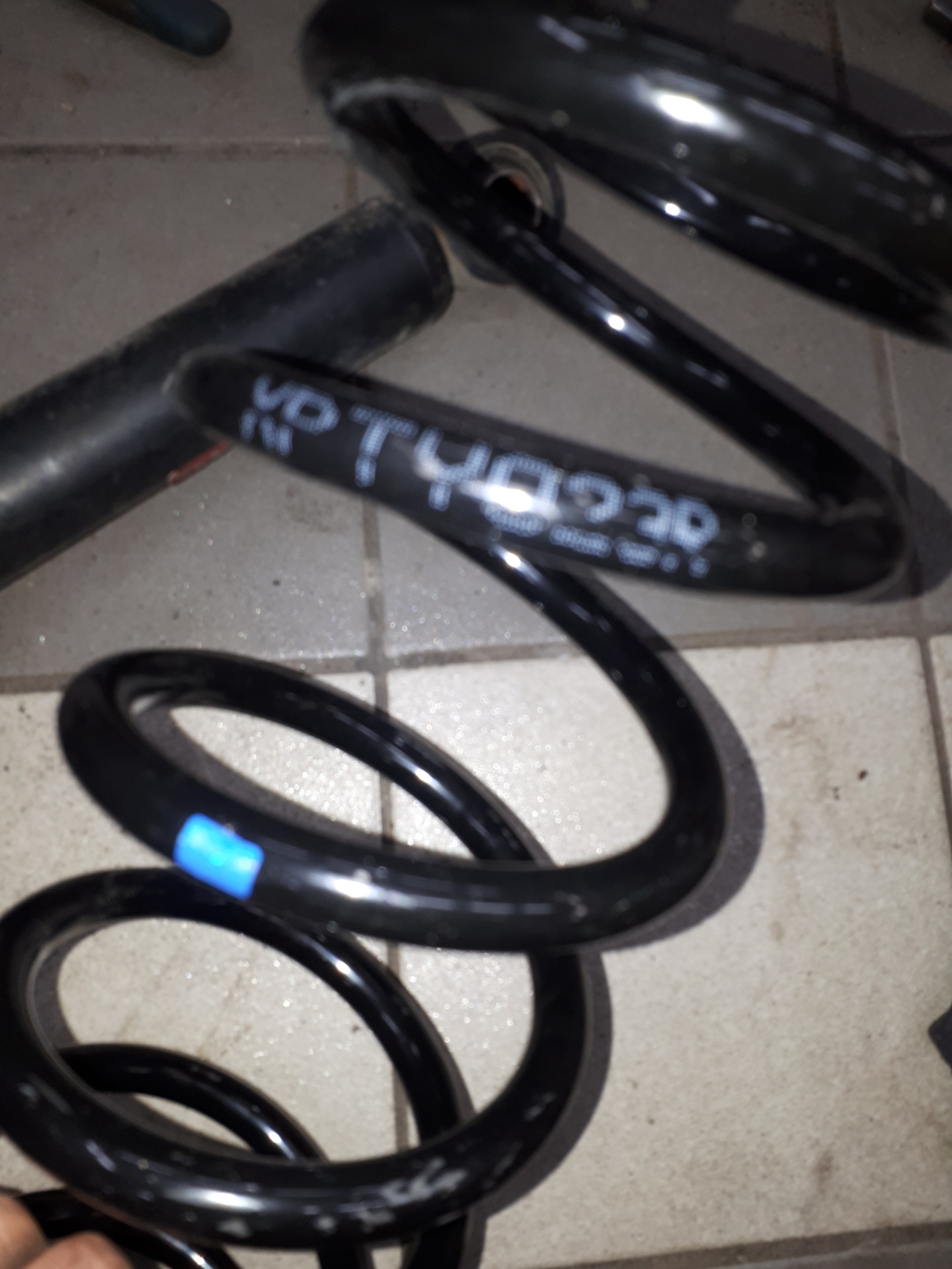

Пружина NHK XPTY023R идеально подходит на амортизатор KYB 341274.

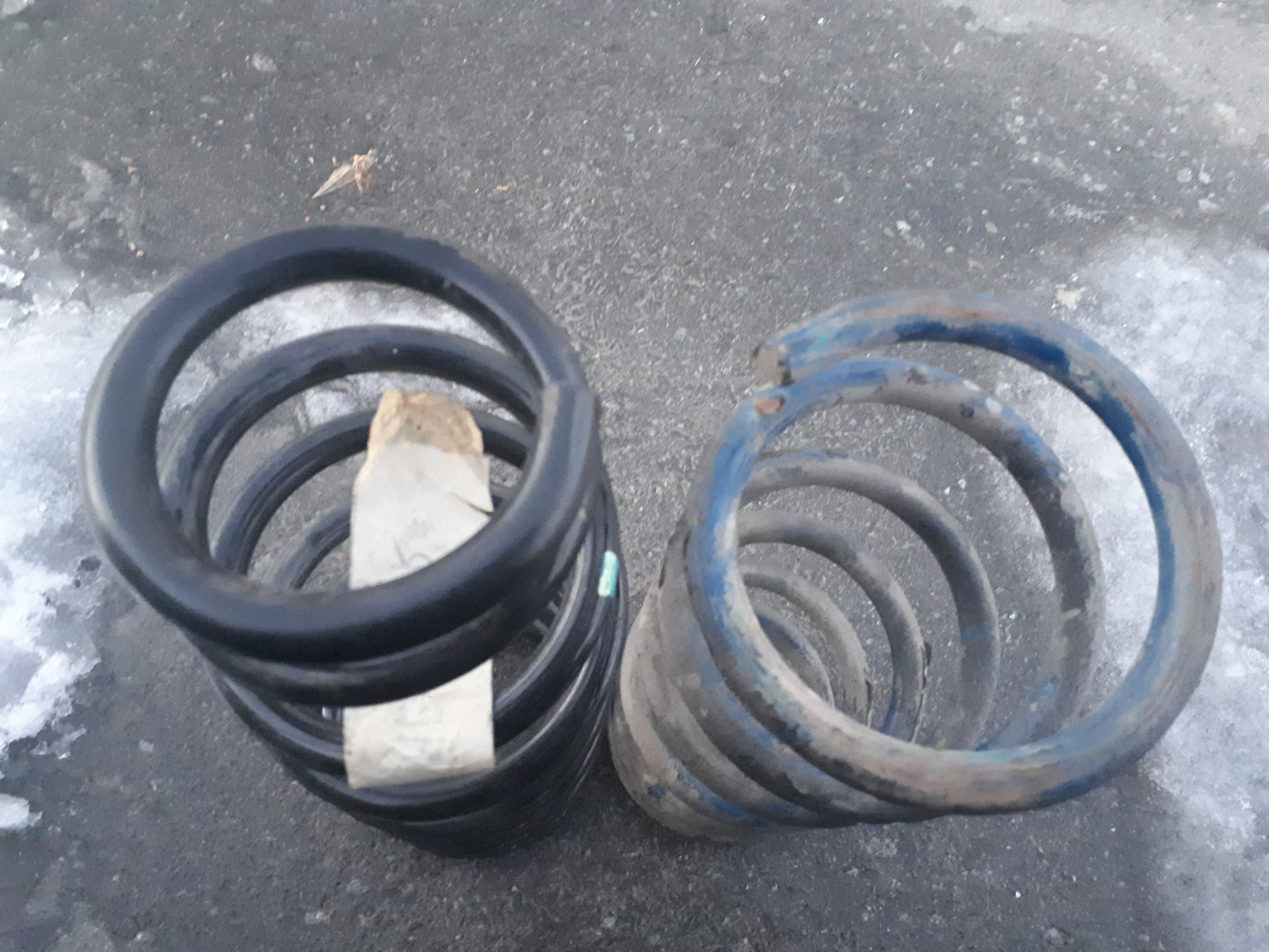

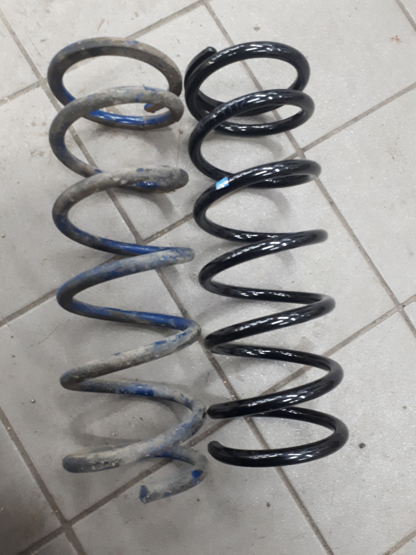

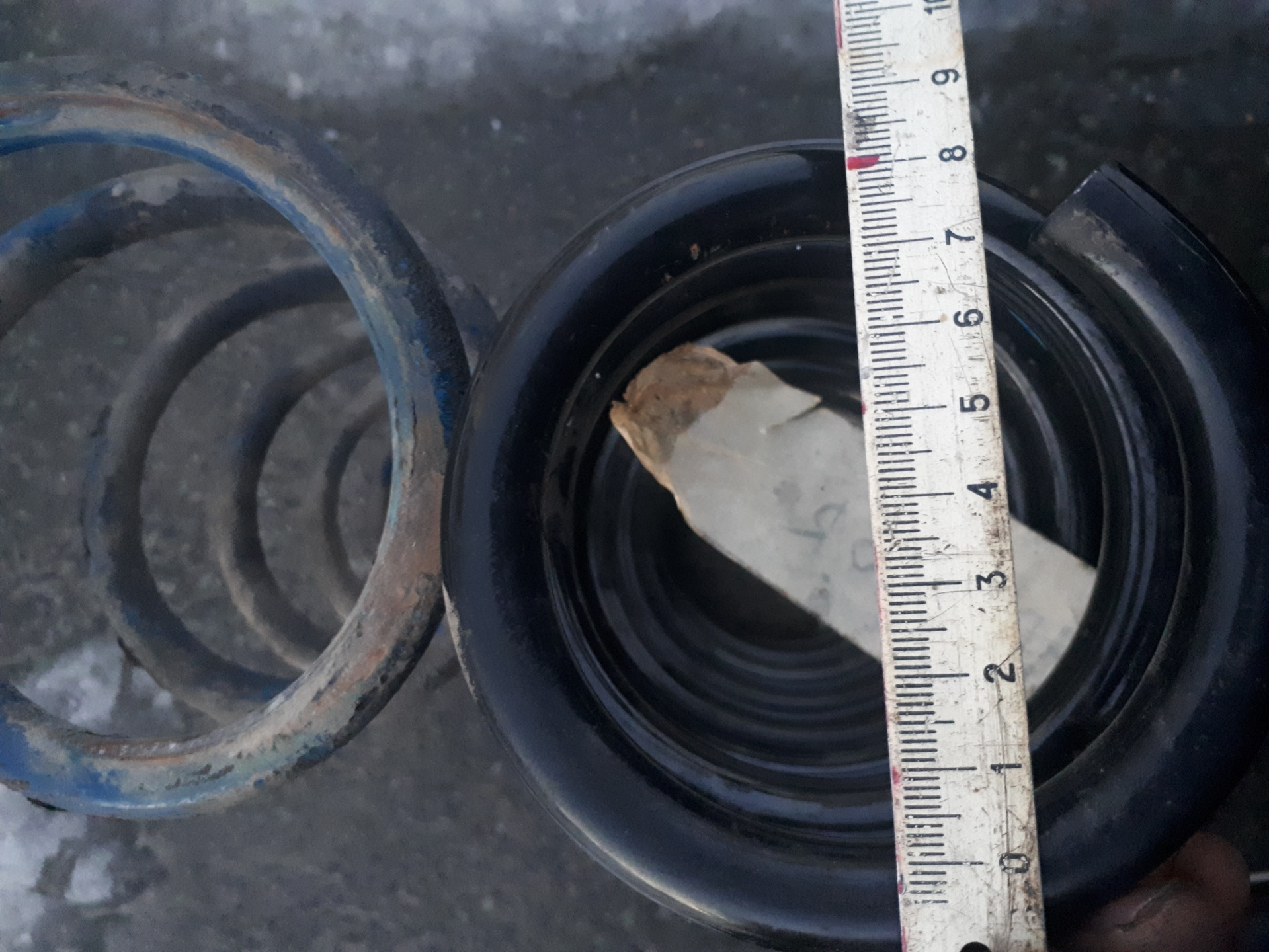

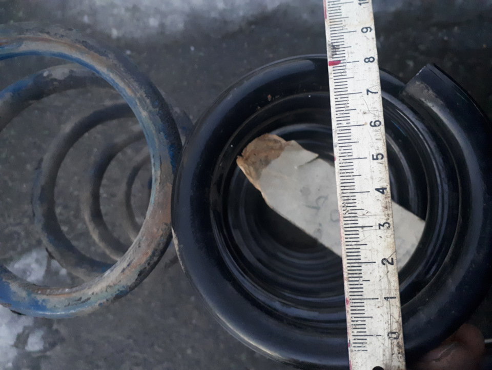

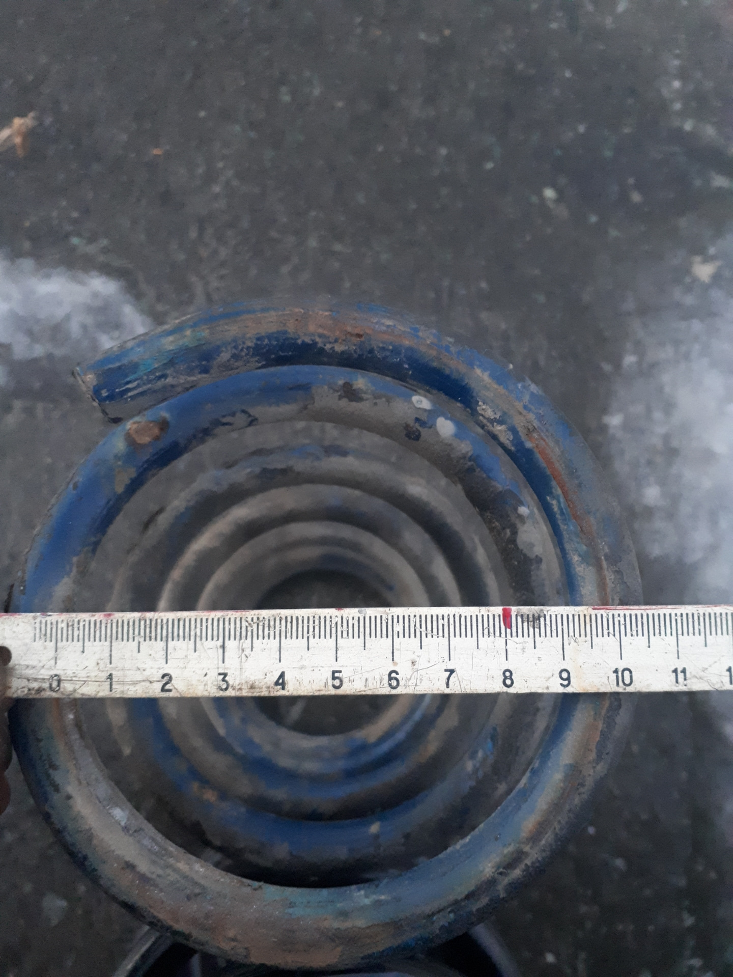

Так же для примера, выложу пару фото, не совсем точных замеров, но для понимания.
C4T21142H(100 марк) и XPMB026R(а-ля каталожный заменитель моего 41 кузова)
Визуально видно заужение на конце пружины, я не придал этому значения покупая их в первый раз, просто взял коробку и пошёл, подходят же))
Просто 🤦♂️🤦♂️🤦♂️

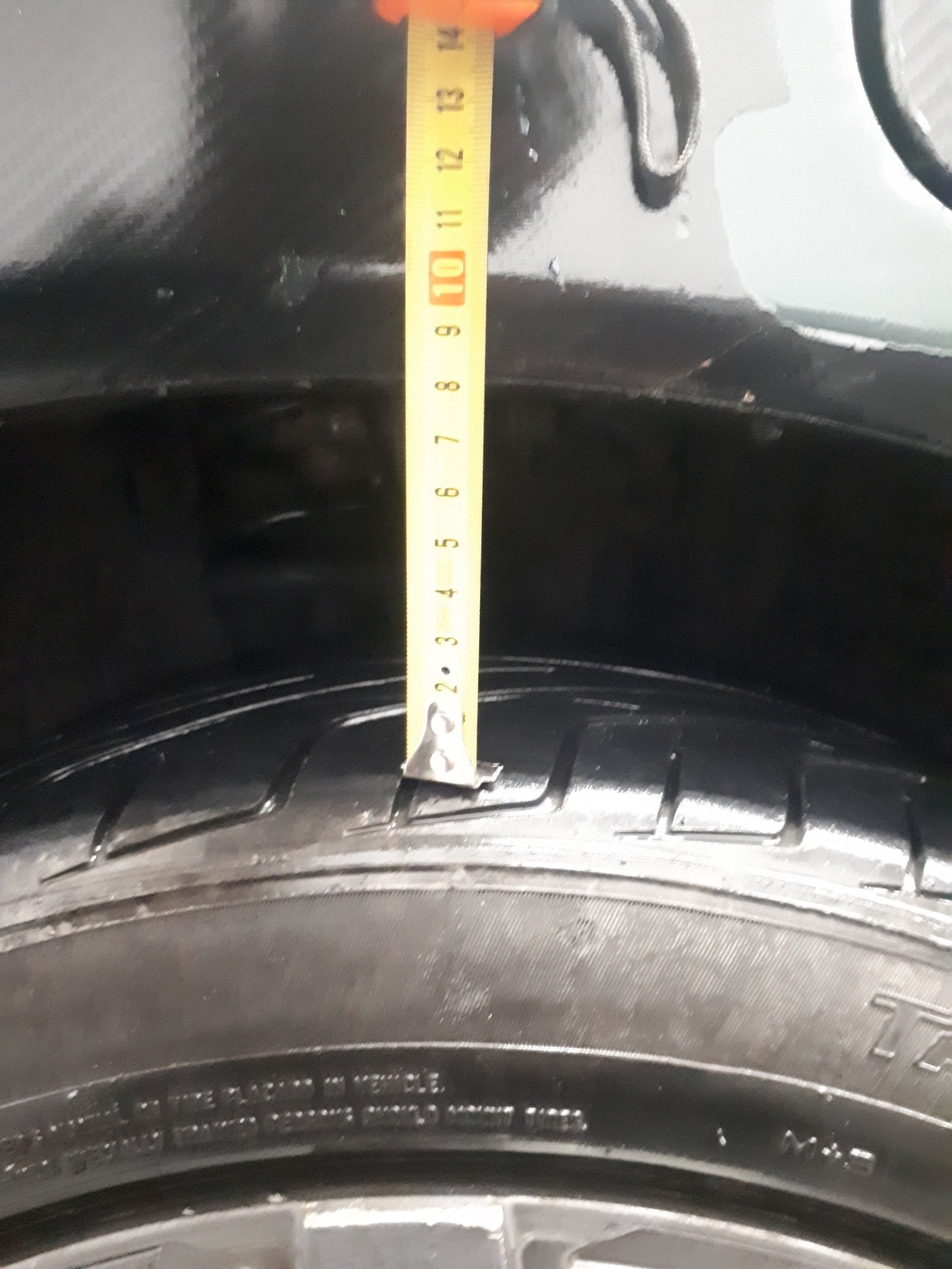

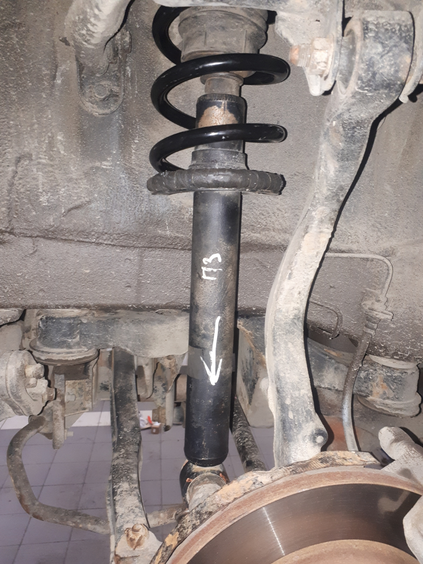

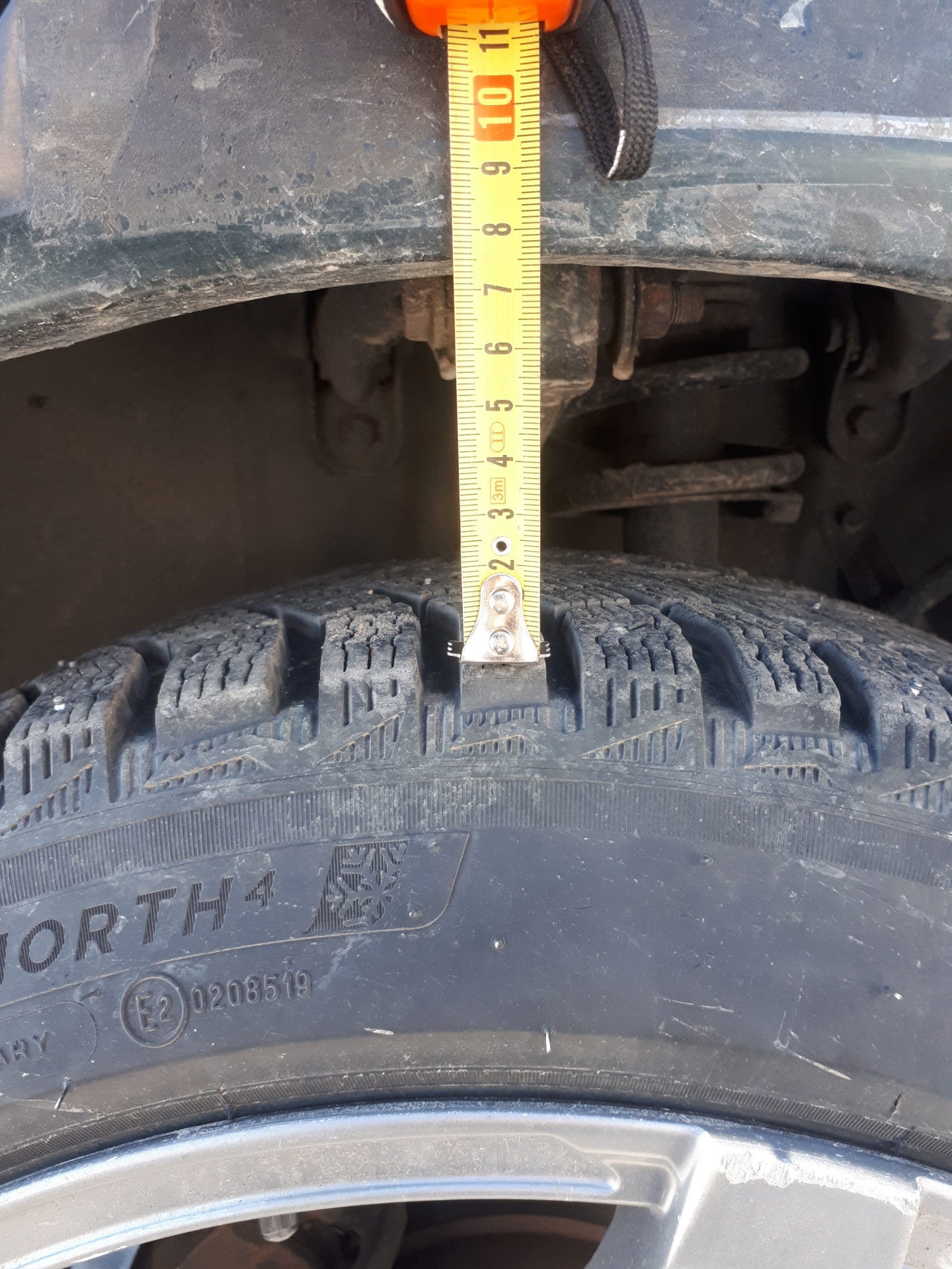

Так же, интереса ради, замерял на сколько меньше станет расстояние до колеса на разных пружинах:
OBK C4T21142H
11 сантиметров Карл!
NHK XPTY023R
Уже не джип)

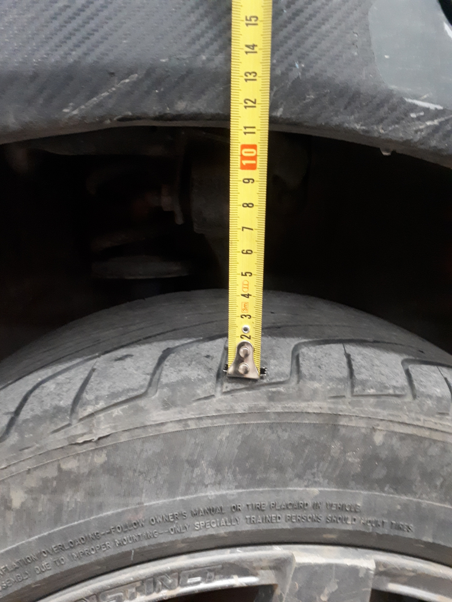

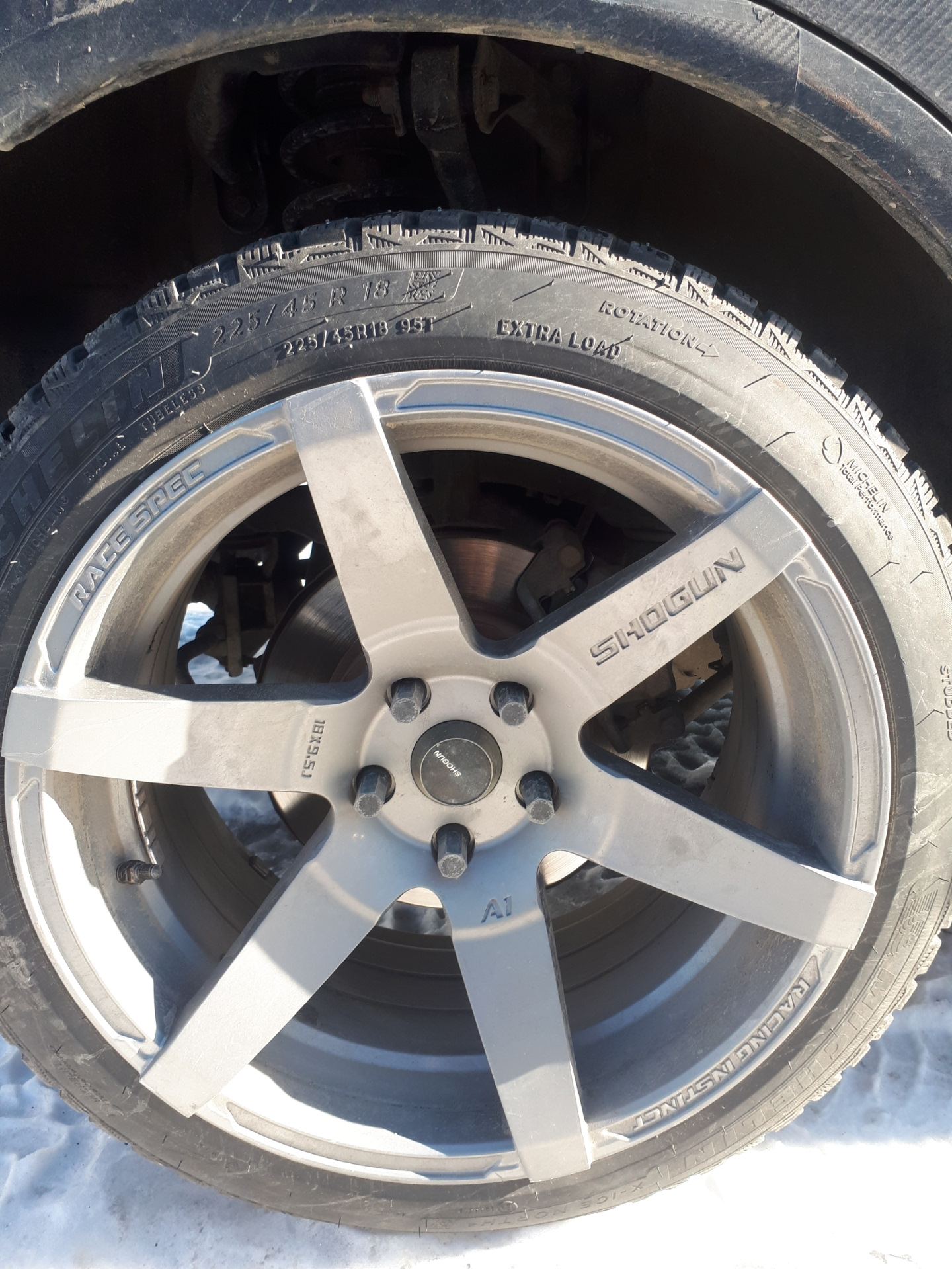

Катаюсь месяц, переобуваю резину на зимнюю, делаю ещё замер:
В итоге:
Вернулось ощущение комфорта
Голова не залетает в потолок))
Позвоночнику стало легче))
Больше не "козлит" на лежачих
Глотает мелкие кочки, ямки
Амортизатор вспомнил, что ему нужно работать😏
Задняя подвеска стала не сильно жидкая, но главное и не жёсткая, для меня это золотая середина🙂

я же говорил что надо от ская пружину. зауженые лучше работают. и номер пружины от ская выкладывал где то в бортжурнале даже. идеально для демона было
Да говорил, я помню) ну я уже на одном обжёгся, заказывать не стал бы уже, для себя нашёл комфортный артикул)
переменный шаг, прогрессивный, тем и лучше что загружая машину начинают узкие боле жесткие витки работать, или при пробое подвески. в общем конусные пружины рулят) поэтому и отговаривал) а у ская как раз такие) то есть гоняешь один оч комфорт, загружаешь, она просаживается но не до пробоя)
