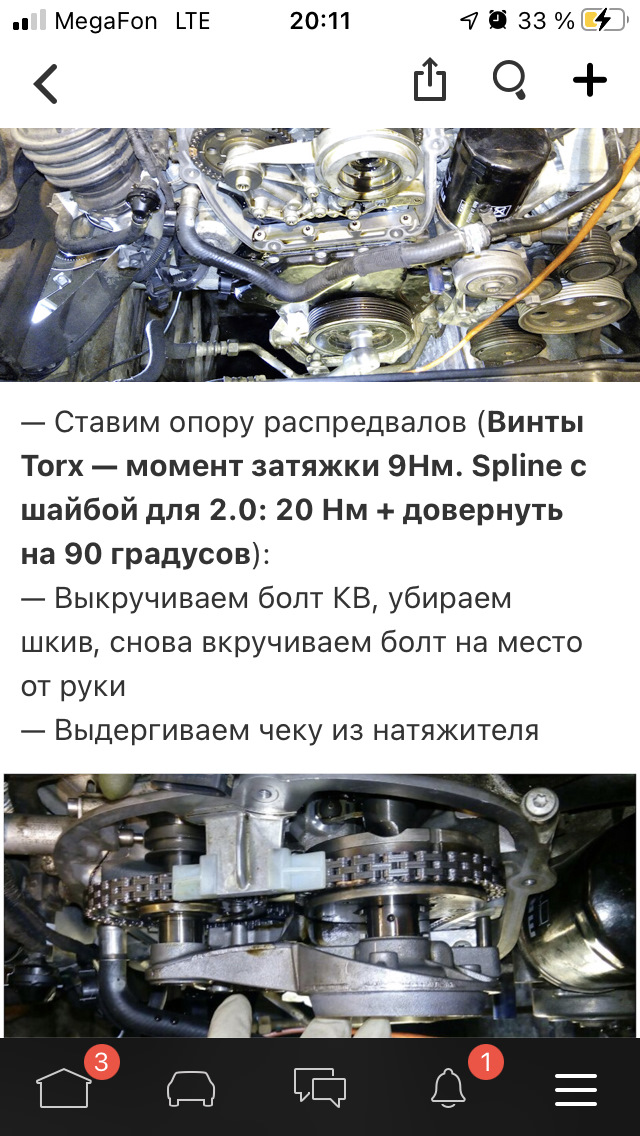

А моменты затяжки есть какие-то или от руки?
Skivx
Skivx
