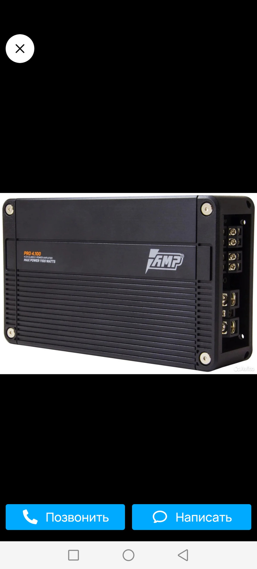

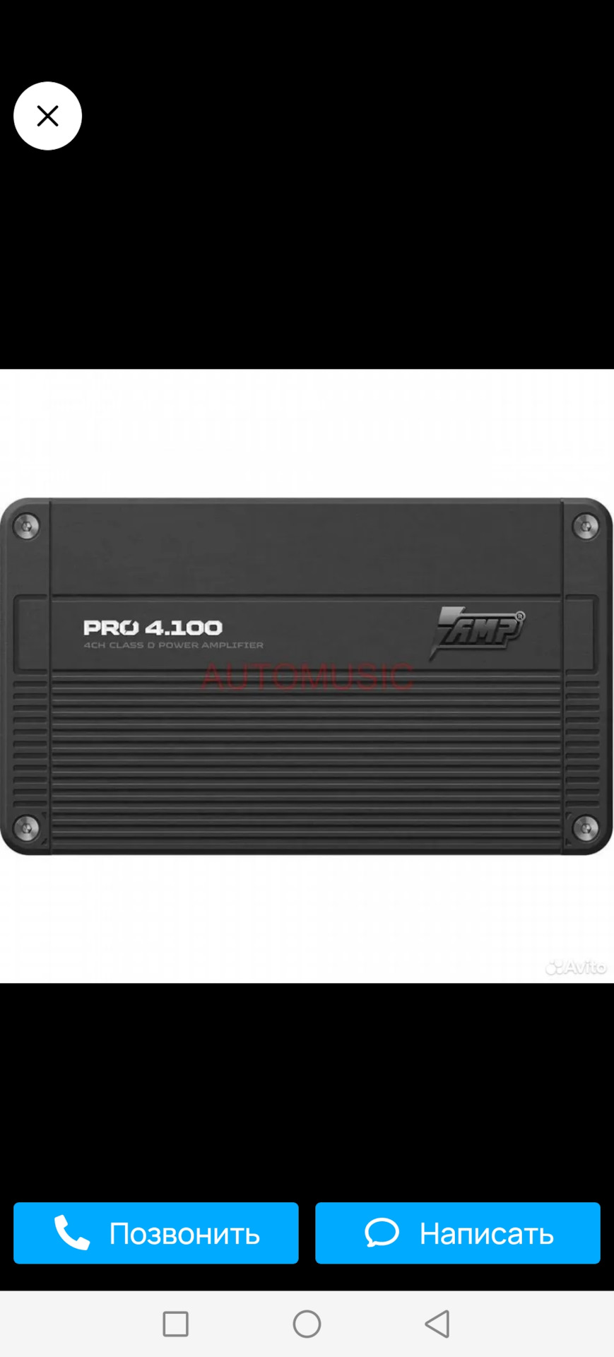

Почему название AMP на усилках написано по разному? У одних краской у других выпуклость
Думал из за fr или нет, оказалось нет. Не пойму, может какая то из них Подделка?

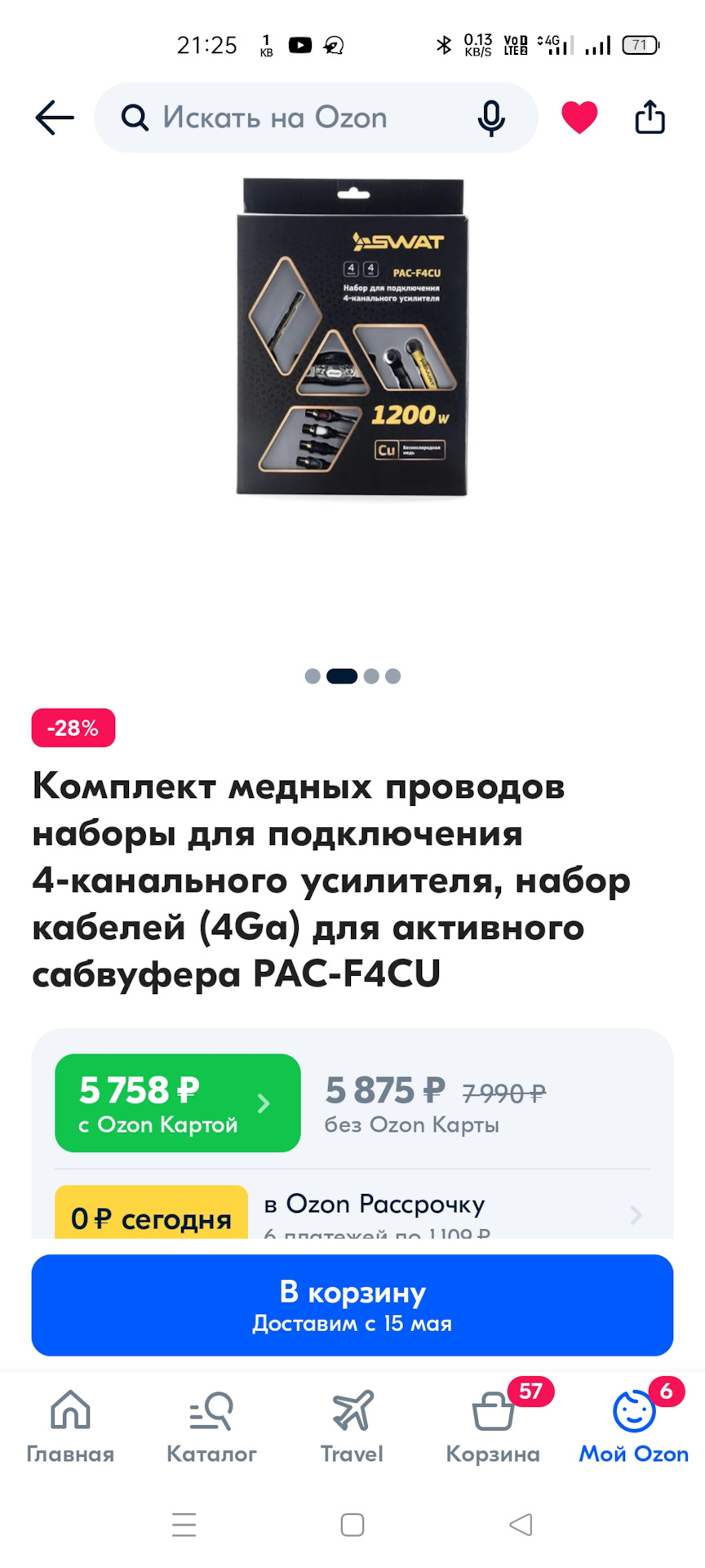

Amp rage 4300, урал авангард пс-а1625к, урал wahead grand 165 200w . подскажи пожалуйста какие брать провода?
Как минимум 14ga
Такой медный комплект не подойдёт 4ga?
Подойдёт. Если там все провода медные, а не только межблочник
Да, провода все медные
SergeyNicolaevic
Спасибо за ответ, развеял сомнения)

Кстати, про выходную мощность, не смог не заметить)
Максимальная мощность у Вас обозначена, как 1800 Вт
В комплекте 3 предохранителя по 35А, т.е.105А суммарно.
Делим 1800:105 и получаем требуемое напряжение питания 17+ вольт. А бортовая сеть, между тем, имеет ходовое значение в 14,4в, либо 12,6 на незаведённом двигателе. И это при том, что подкинув такую нагрузку на бортовую сеть, мы её неминуемо просадим вольт до 12, даже на заведённом авто.
Воистину, создают усилители инженеры, а характеристику для них пишут — маркетологи))
