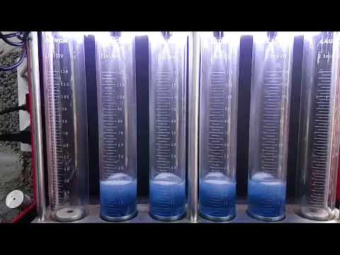

На стенде проверил сегодня сказали идеально все

Мотор то с япы пробег 60 заявлен
