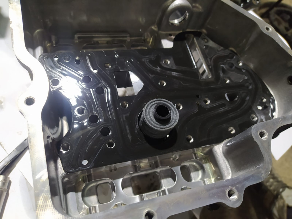

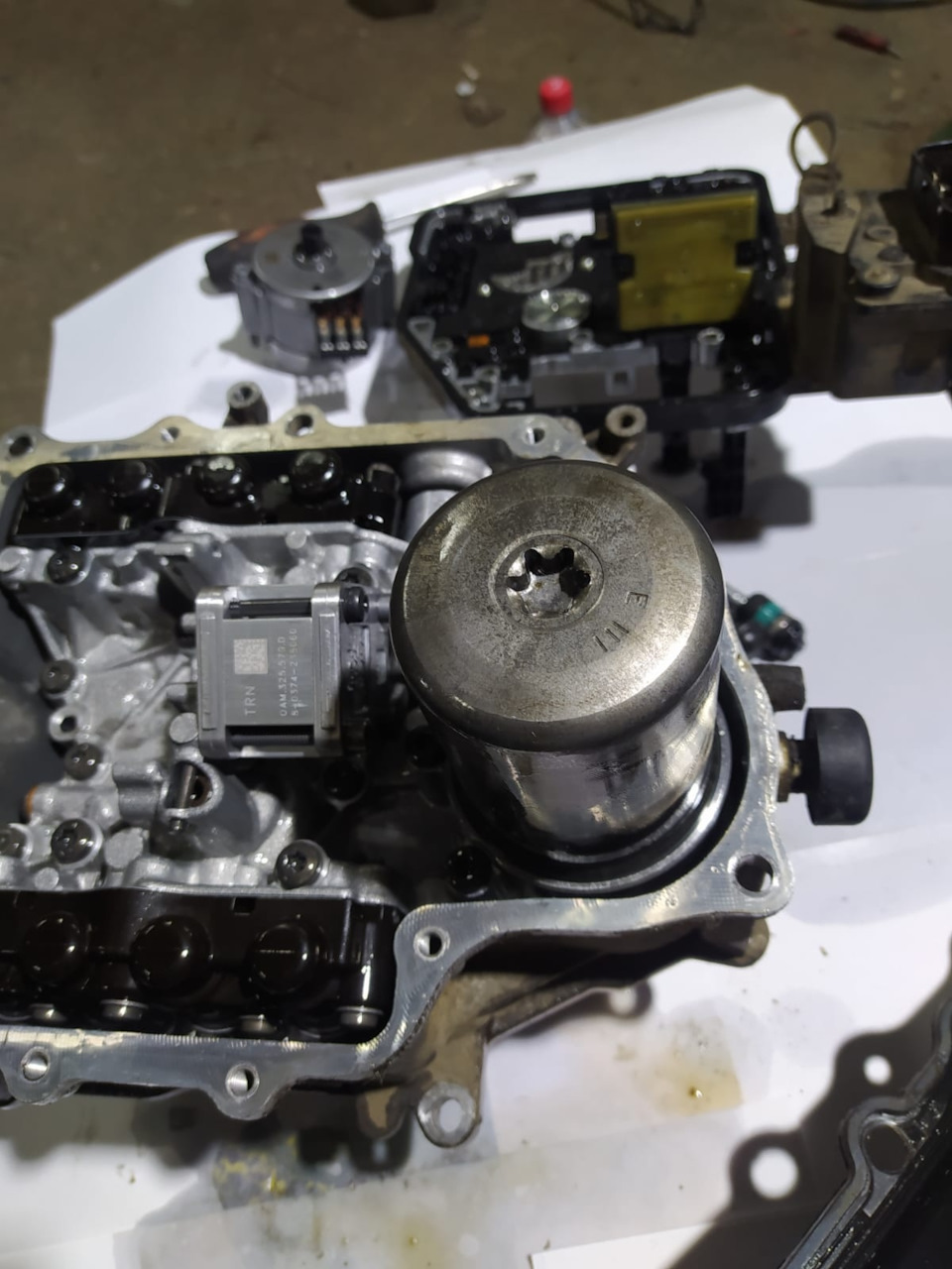

К вечеру мехатроник был разобран
Ожидали что будет трещина в гидроплите, но мехатроник уже чинили до меня и была установлена вставка под аккумулятор давления и на первый взгляд все было не плохо. Но раз разобрали решение было менять гидроплиту на усилиную и ремкомплект новых прокладок, тем более старая выглядела так как будто её терли об бетонный пол.

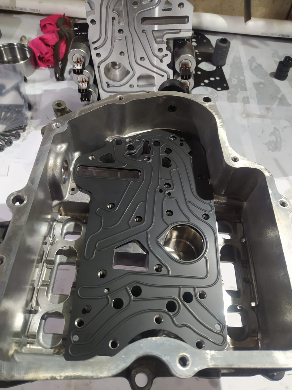

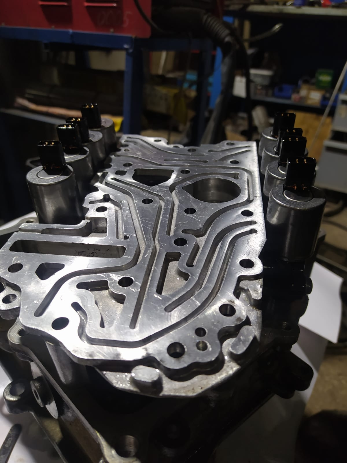

Разница старой и новой!
Новенькая гидроплита и прокладки)
Ну и сборка конечно же.

Добрый день. А в итоге в чем была проблема ?
Проблема была в том, что когда до меня делали мехатроник поставили старые прокладки и уплатнительные кольца и одно кольцо было порвано и скорее всего через него спускало давление.

Усиление даст гарантию того что не вернёшься к этой проблеме вновь? Или на чем делается акцент?
Ну должно быть так. Акцент делается на то, что за счёт толщины стенок не должно возникать трещин. Ну я надеюсь на это)
