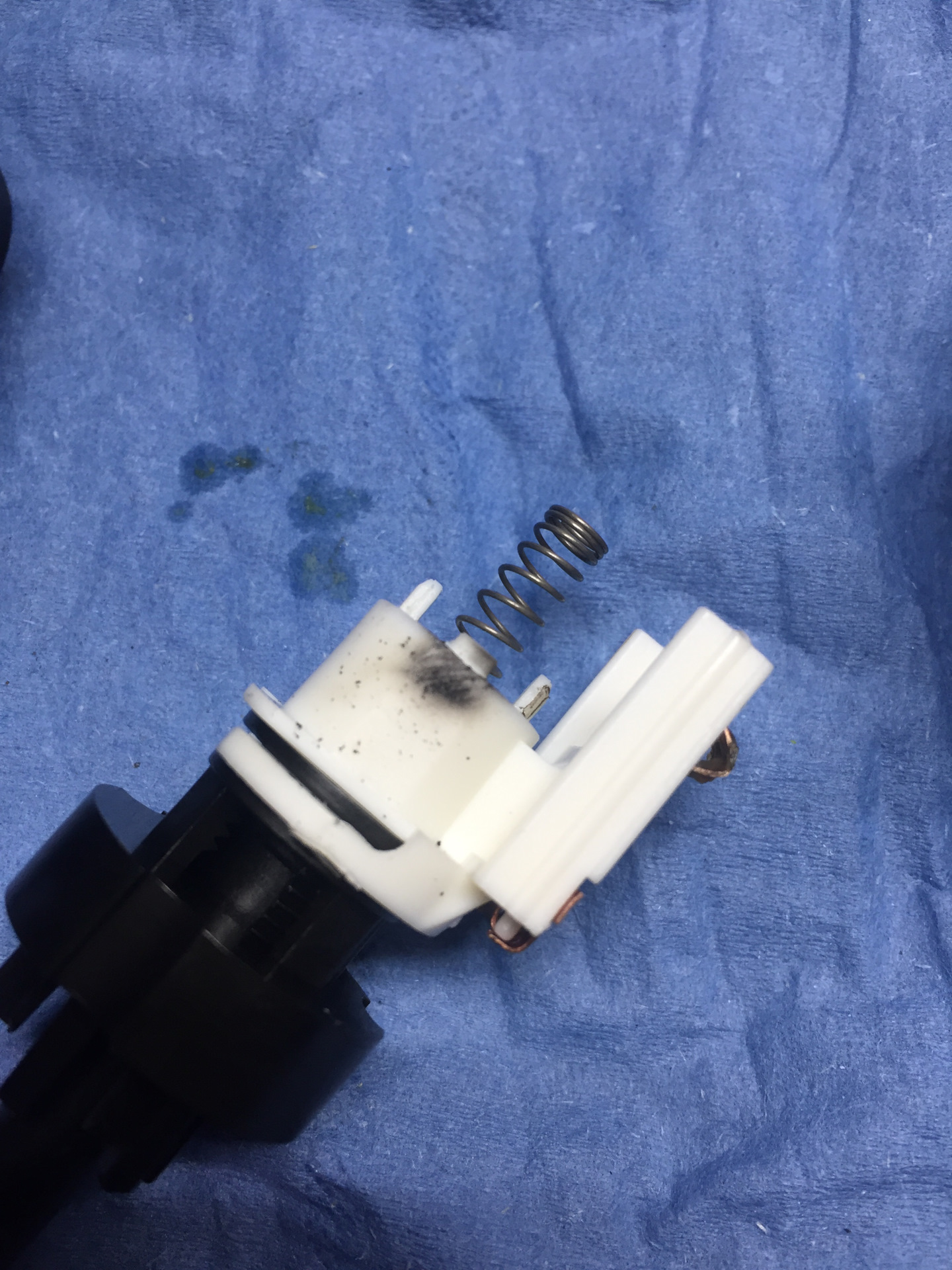

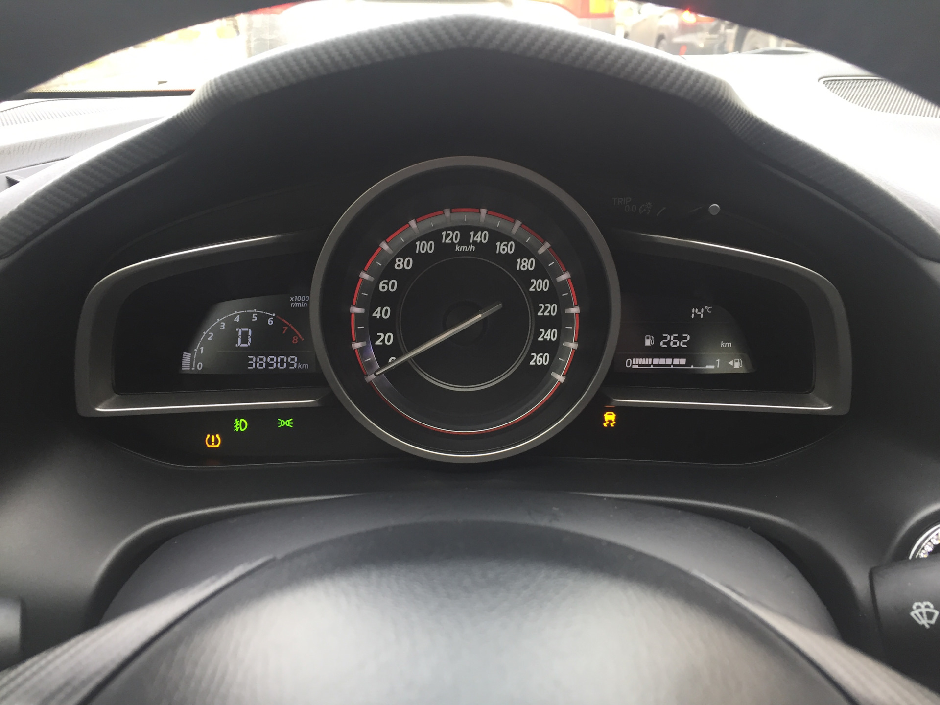

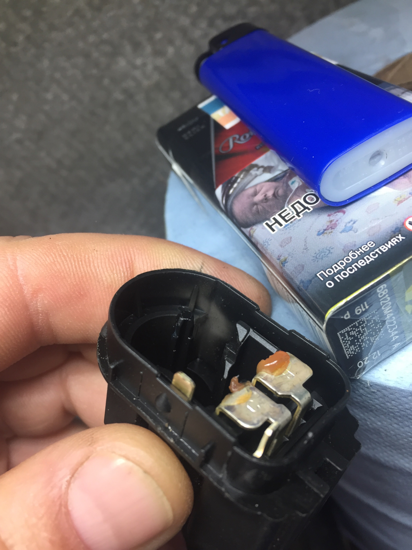

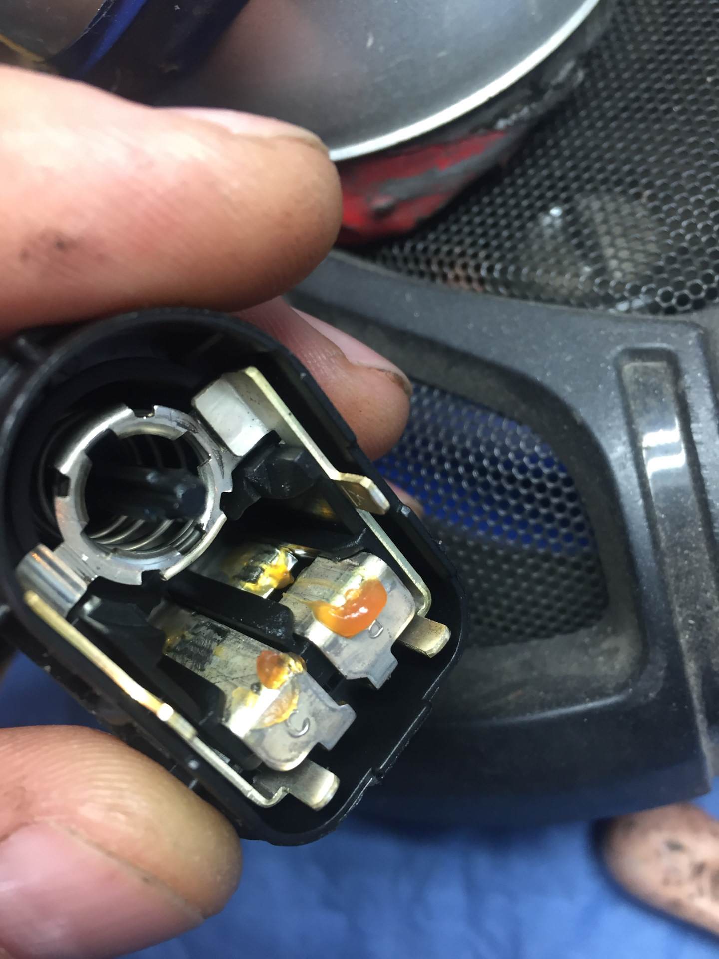

Всем привет! Еду значит на днях по городу и начали гореть две ошибки на приборке одновременно

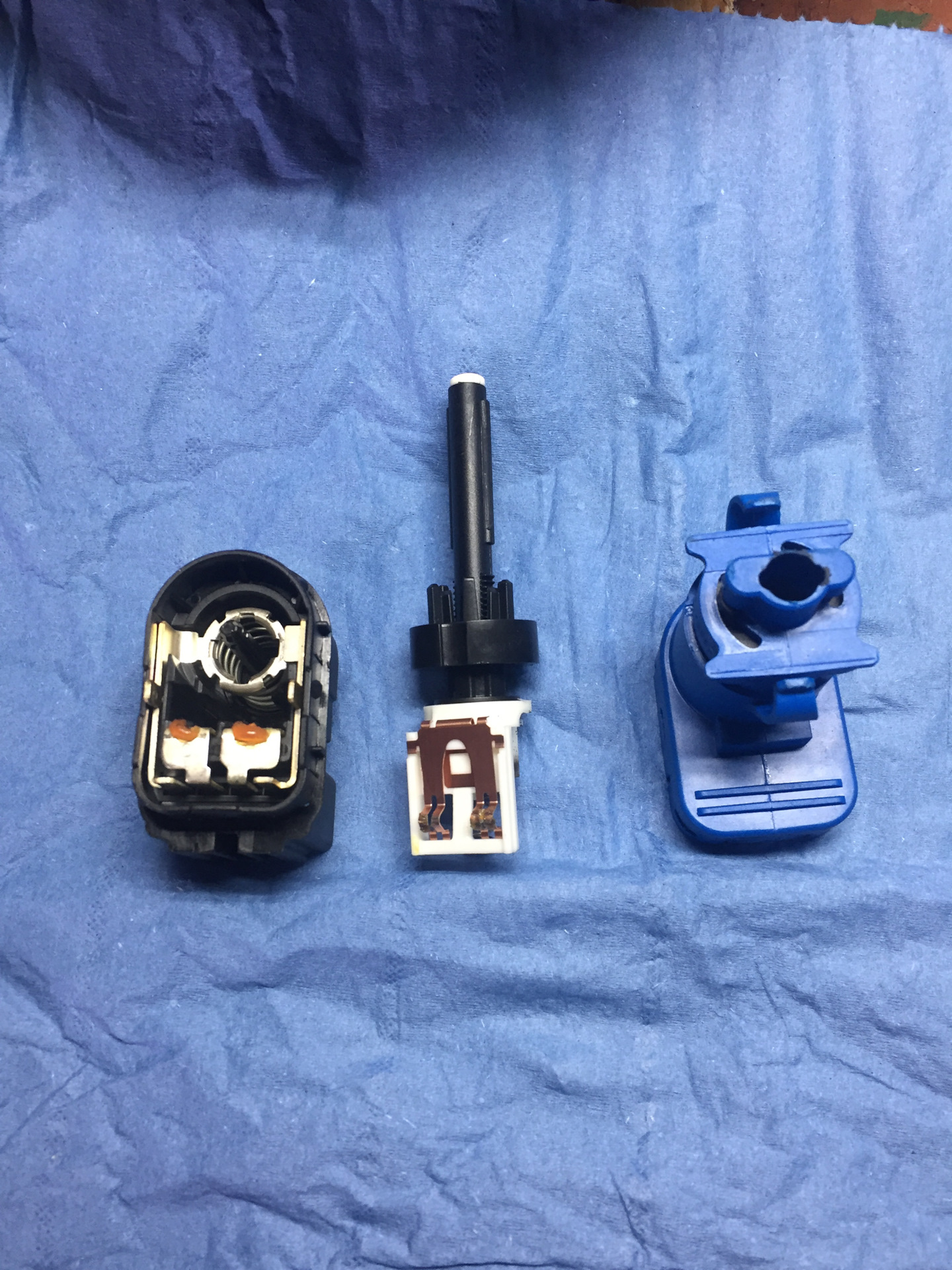

Причем переодически гасли и опять загорались. На поведение машины никак не влияло. Вышел посмотрел колеса, все накачаны и давление в норме. Сначала подумал, что то с АБС, т.к. давление в шинах считывается от туда. Диагностика показала ошибку в блоке АБС по концевику педали тормоза (забыл сделал фото), звучит «Переключатель А датчика педали тормоза» код ошибки не помню. Едим в гараж, снимаем этот концевик и разбираем

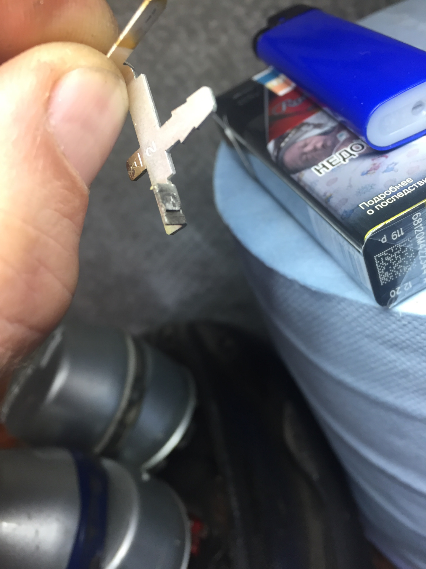

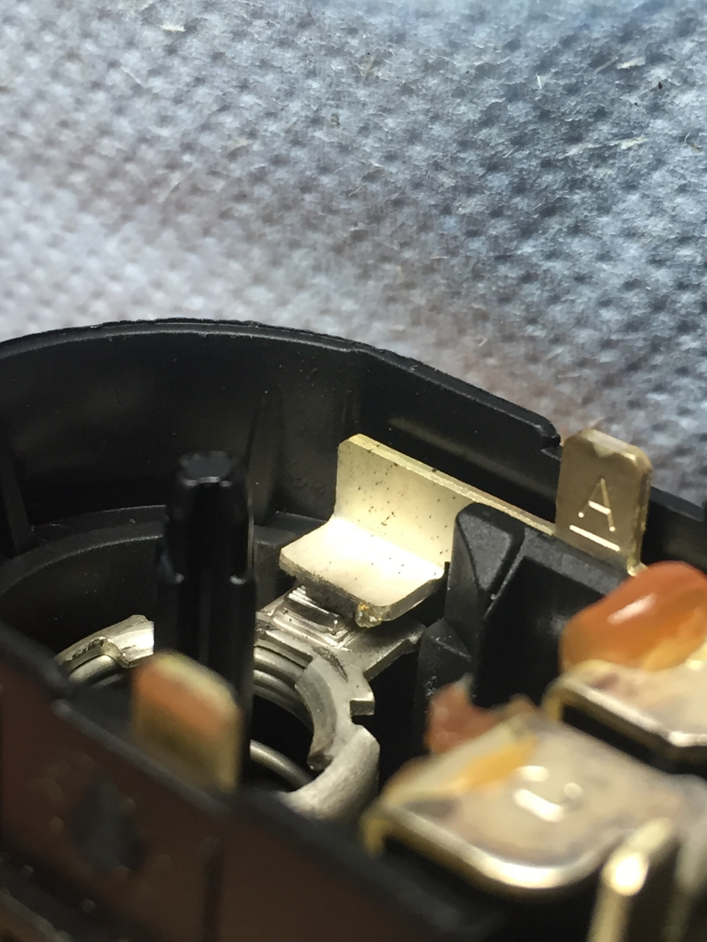

и видим подгоревший контакт А

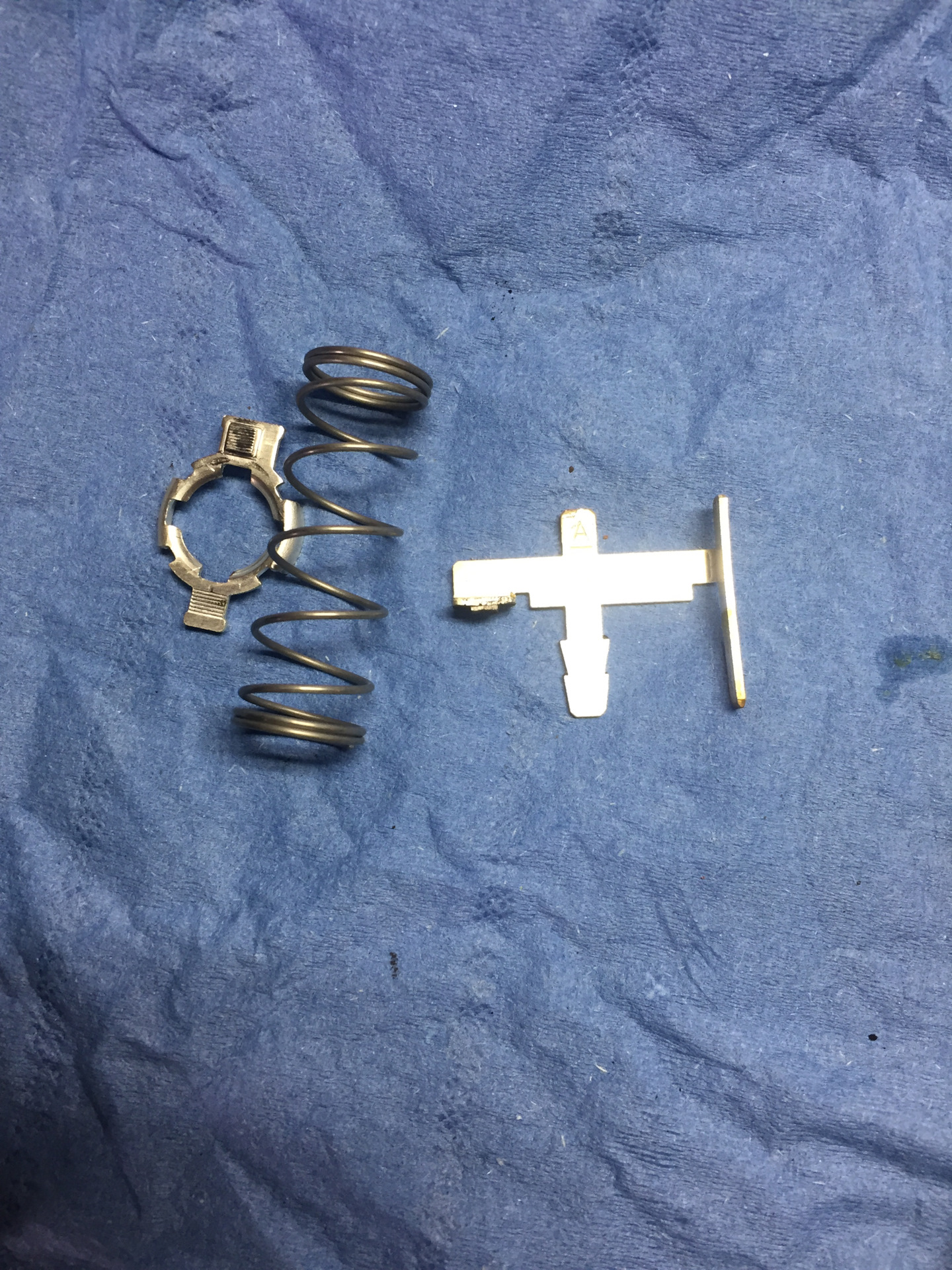

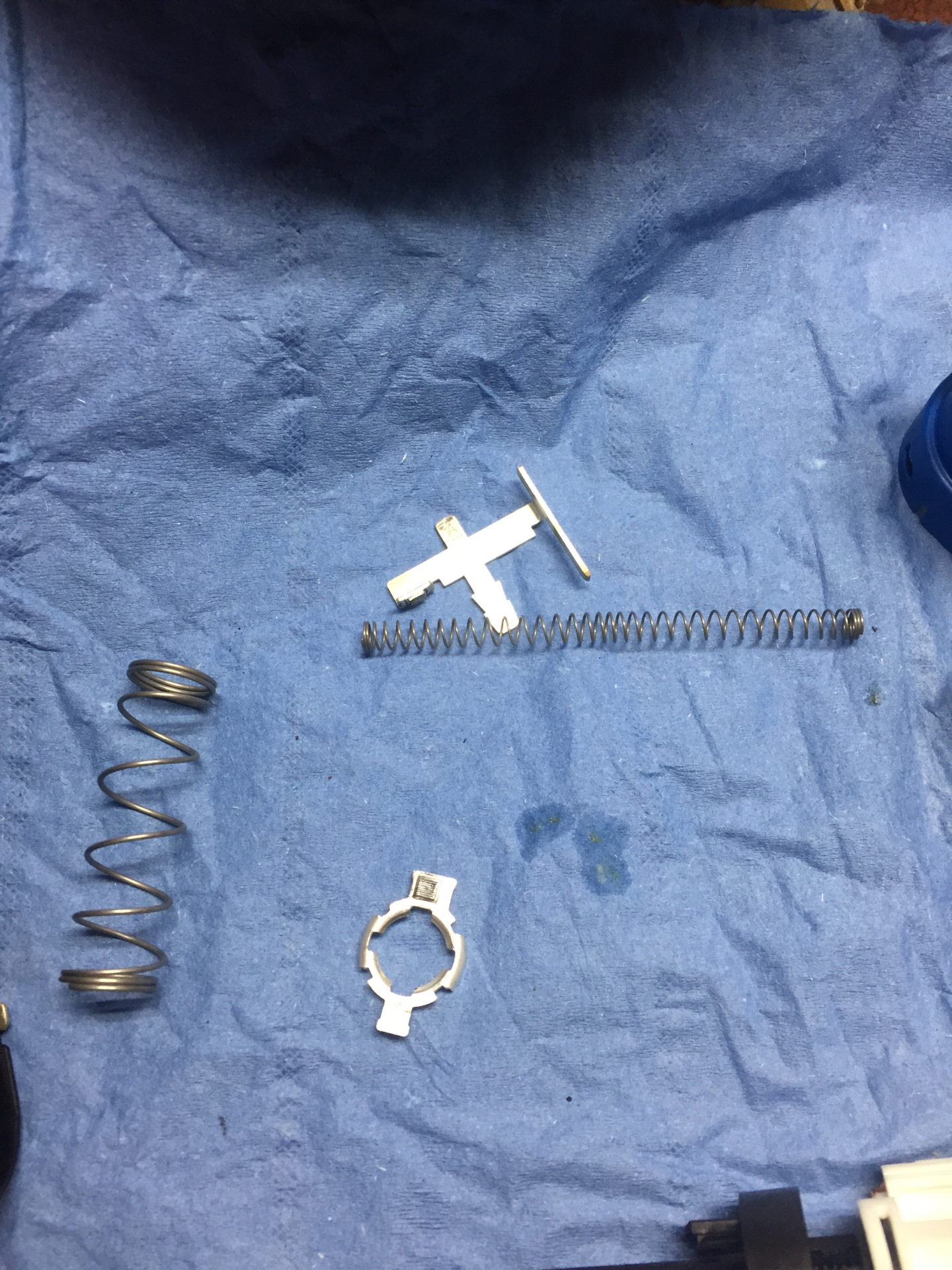

Все это дело аккуратно разобрал и почистил от нагара.

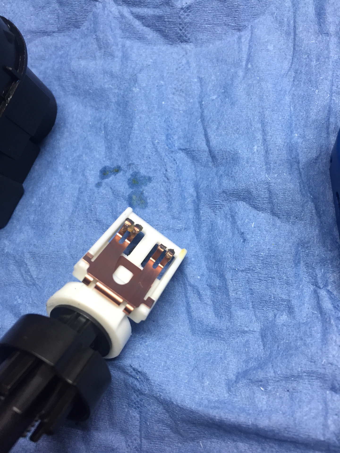

пружинки чуть вытянул побольше, чтобы контакты прижимало лучше. В остальном все чисто и без криминала

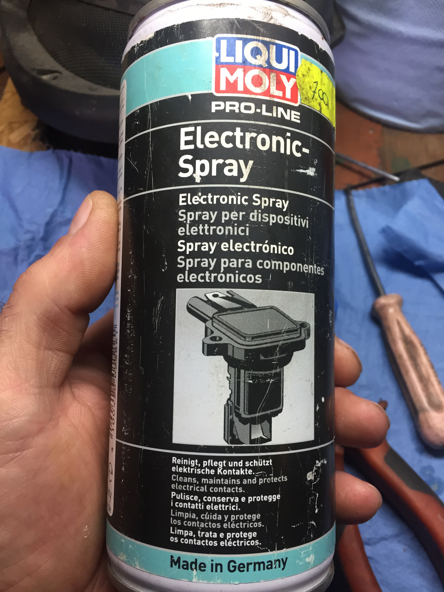

Собрал все обратно и обработал контакты таким спреем
Ошибки пропали сами. Все стало работать в штатном режиме. Всем ровных дорог!

А у меня такой концевые умер, при чём совпало с установкой фаркопа, очень сильно грешил на установщиков. А понял что концевые умер, когда в отражении машины позади стопы увидел при не нажатой педали. Также ошибки вылетали, поскольку мозги не могли понять как газ и тормоз одновременно выжаты, разве с лаунча старт.
Вообщем 1 000 грн с работой (ОД) и всё ок.
Контакты подгорают от большой нагрузки( тока) это из за ламп мощных. Установка Реле спасёт это.

Этот спрей не вытеснитель влаги?
Тоже было дело зимой в поле, думал и снимал на лягушку, но было все гораздо проще)
Машина нормально заводилась?
Лампы все штатные стоят
Так они по 21 Вт каждая+ доп стоп
