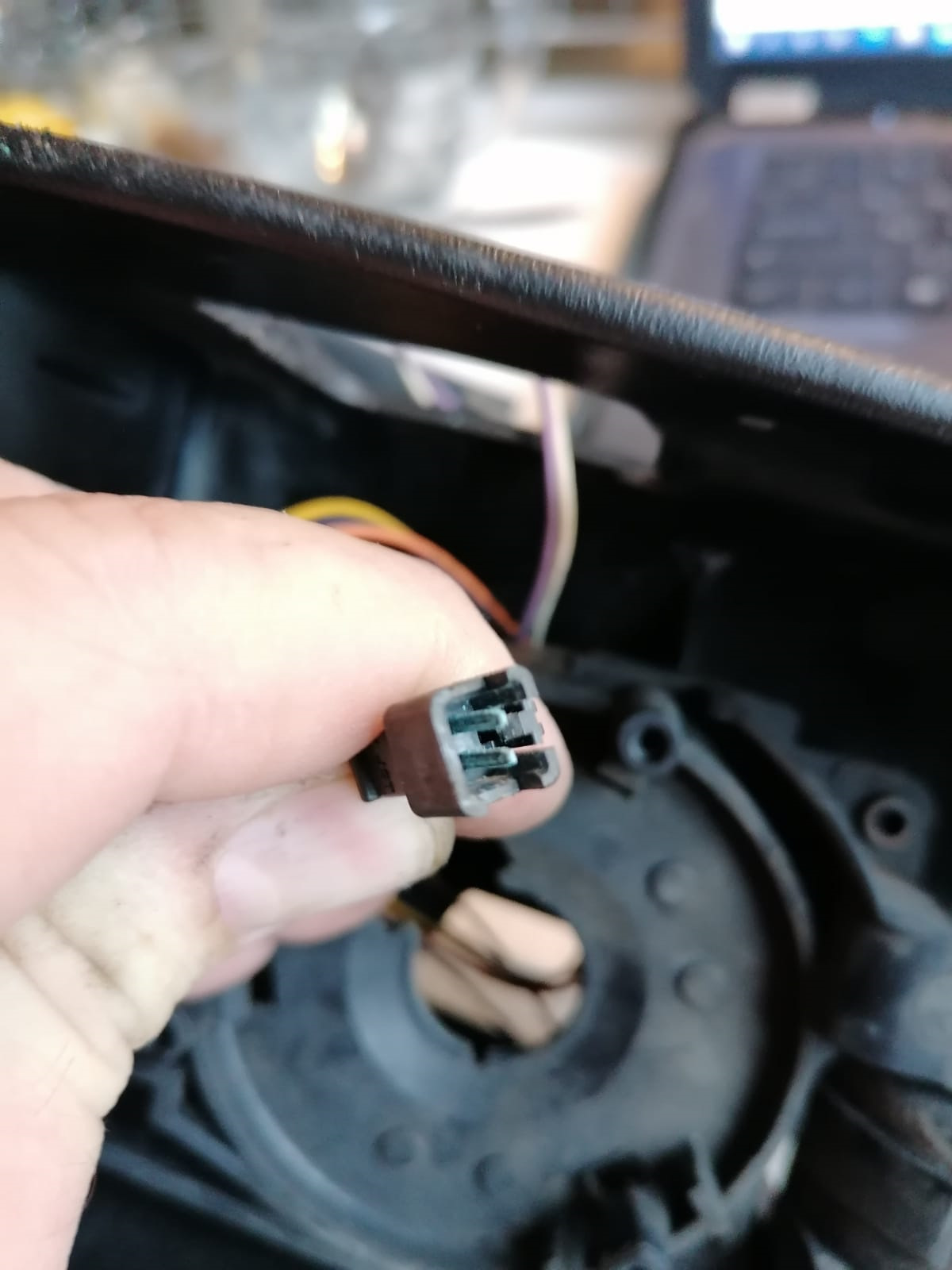

Если у вас на Максе перестает складываться зеркало, а после мойки ненадолго оживает, то самый вероятный виновник отказа маленький черный разъем в корпусе зеркала. У меня на левом зеркале такой отказ приводил к тому, что с первого нажатия на кнопку складывания ничего не происходило, второе нажатие складывало правое зеркало. Но при постановке на охрану зеркала не складываются. Этим я и решил воспользоваться.

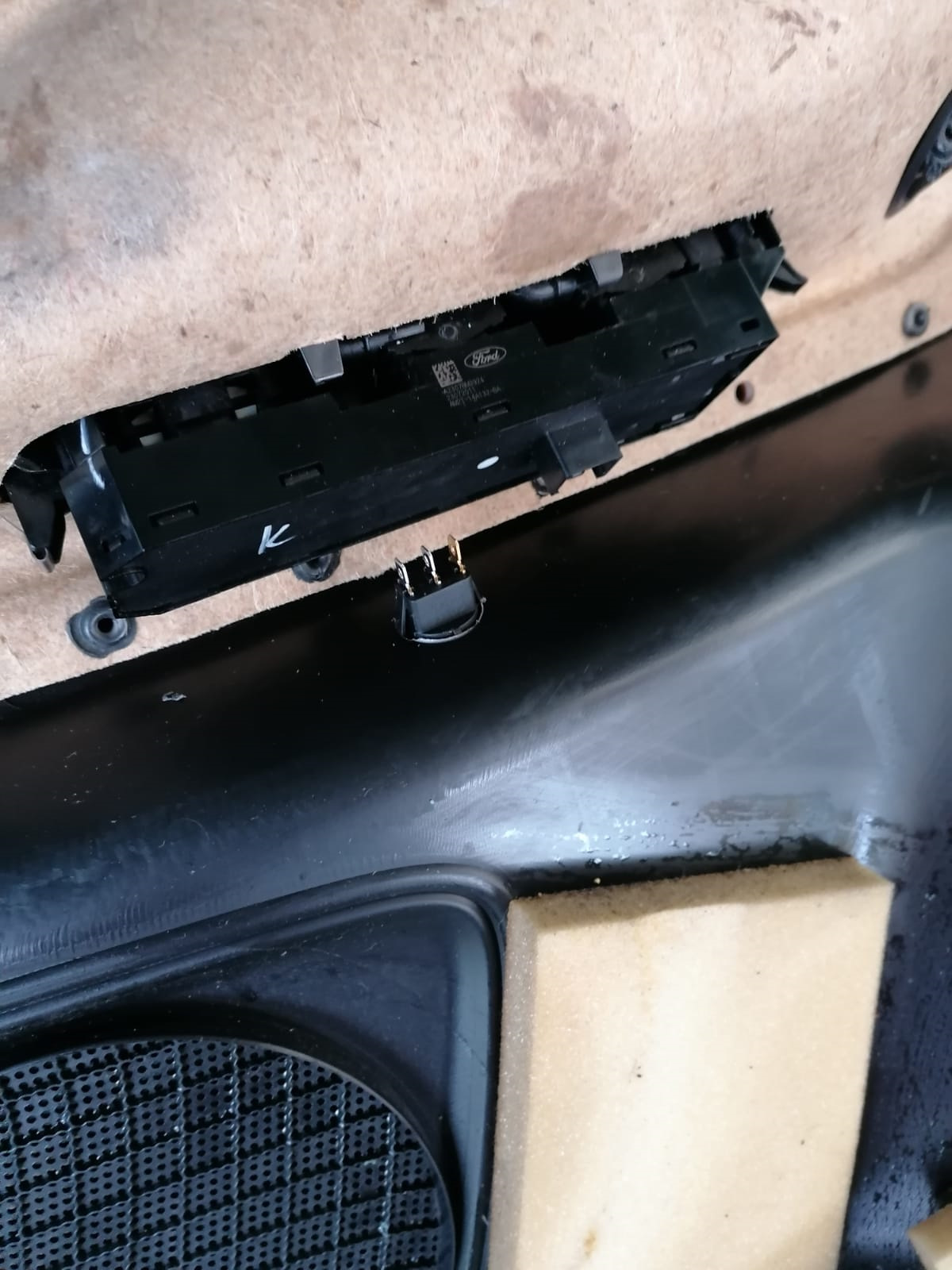

Как я понял, невозможно в конфигураторе отключить функцию складывания зеркал при постановке на охрану. Либо все, либо ничего. Морозными зимними утрами, хруст и скрип еле открывающихся промерзших зеркал меня расстраивал. Нагрузка на мотор и редуктор запредельная. Попытка помочь рукой приводит иногда в выверту механизма. Фиксирующий зуб замерзает, и зеркало переходит в крайнее переднее положение, редуктор еще некоторое время жужжит и щелкает в недоумении. Только после оттаивания все приходит в норму.
Разорвав питание левого мотора складывания зеркала тумблером, теперь можно в любой момент отключить складывание зеркал при запирании машины. На картинках все видно. Разрывал голубой с коричневым провод. Тумблер на нижней стороне подлокотника. Его не видно, и он не мешает. Но всегда под рукой.
