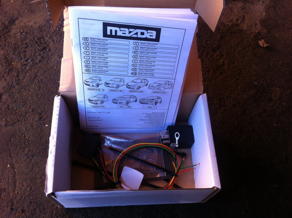

Данная функция у многих авто даже и у мазд имеется уже штатно, но кузов BK и еще некоторые модели обошли стороной. Поэтому после того как покатался на форде, захотелось и себе подключить данную функцию. Многие покупают универсальные, но это как вы понимаете это не мой путь), заказал по антикризисной цене оригинальный комплект установки под парт-номером C830-V7-160B.

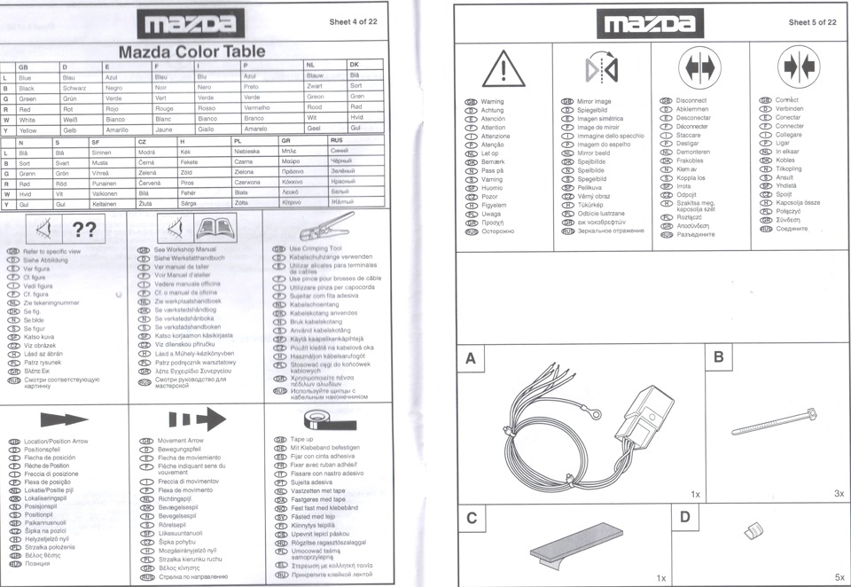

На фото видны и другие модели к которым он подходит.

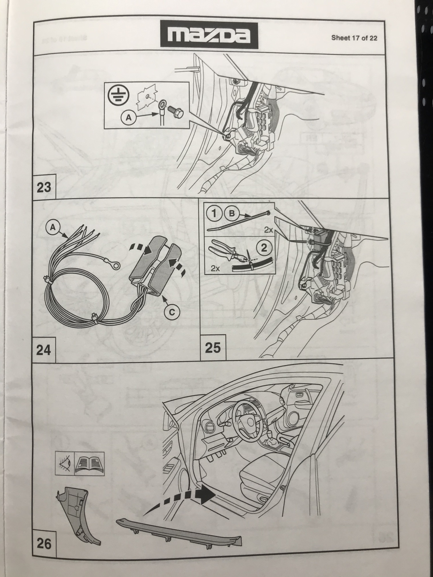

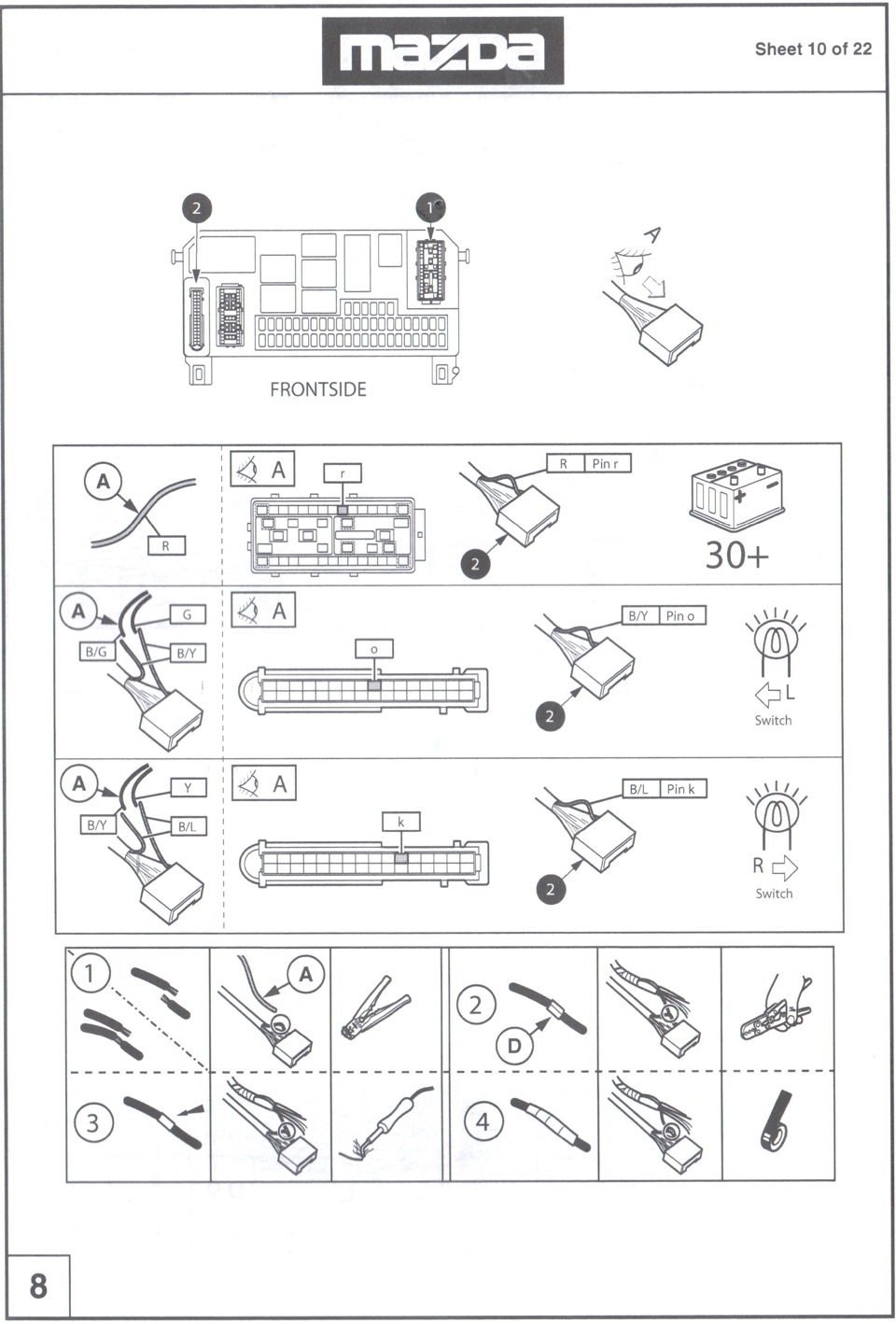

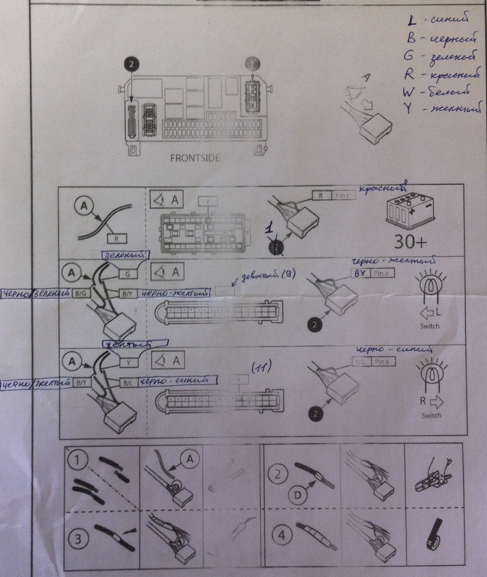

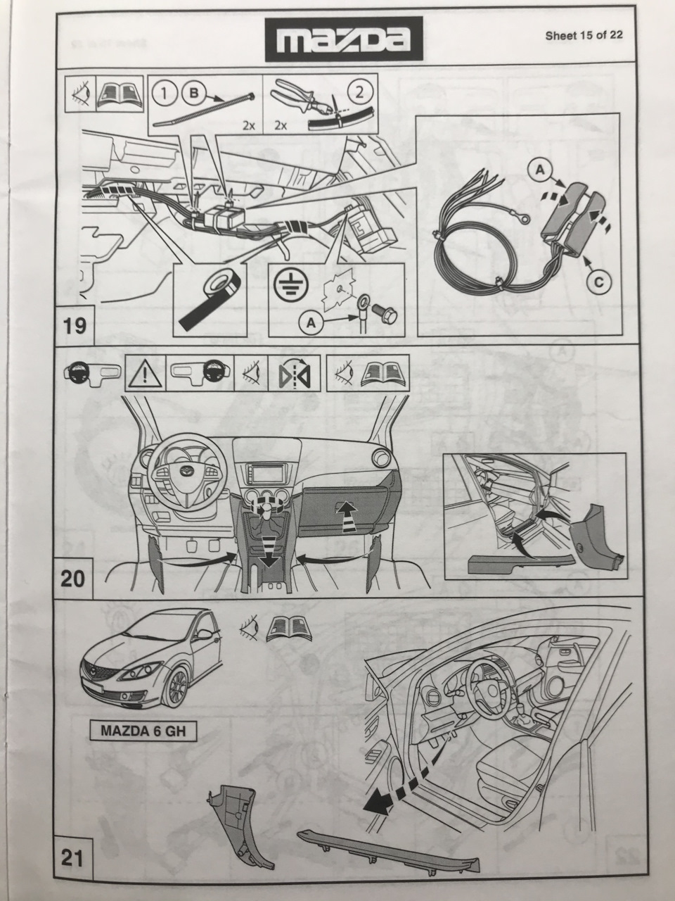

Дальше об установке, находим раздел про мазду 3 и изучаем, на первый взгляд все просто, но есть нюансы…

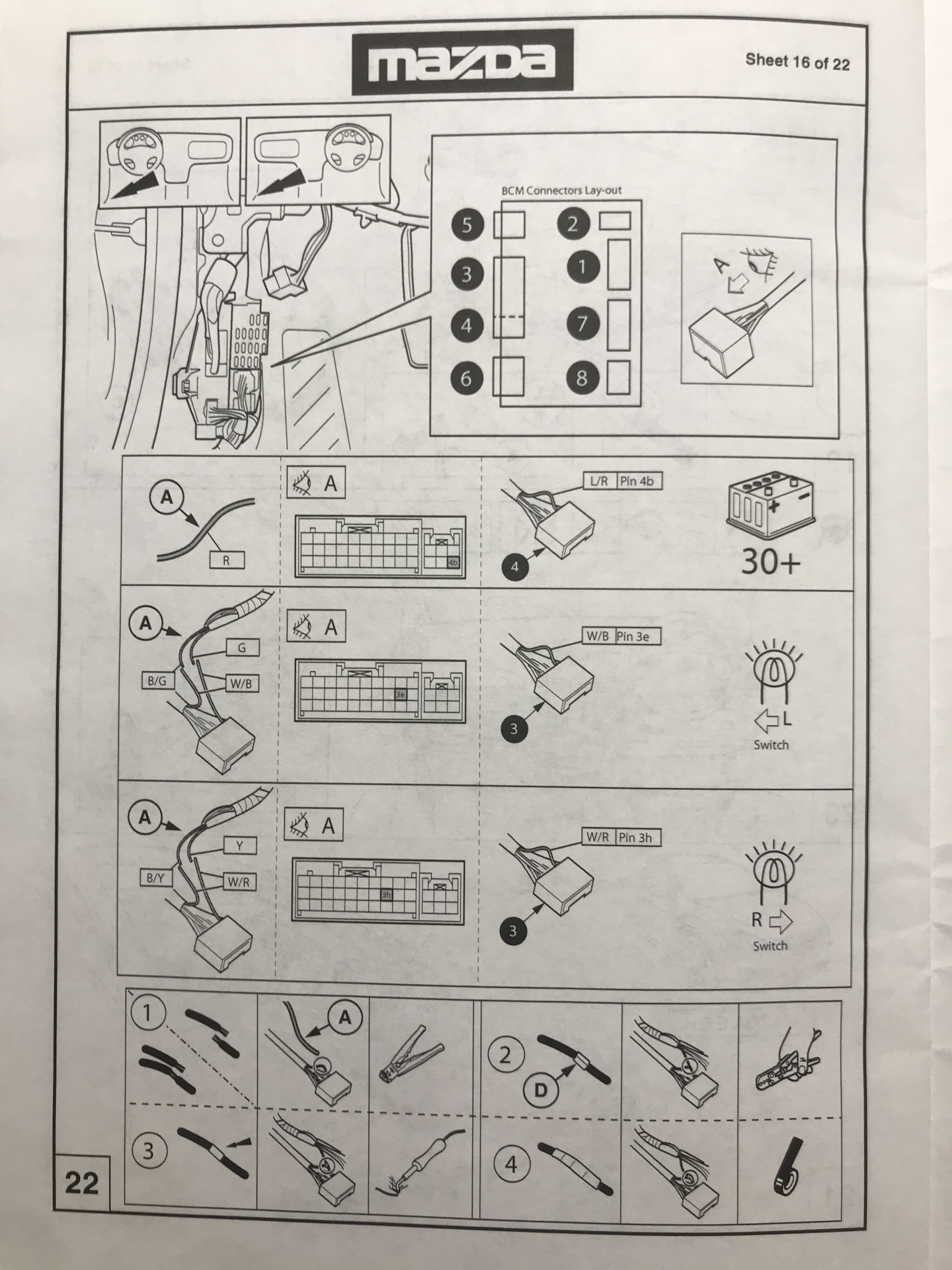

Решил для себя сделать расшифровку проводов, чтобы было понятнее, нашел опечатку, на первой картинке не второй разъем, а первый
Также на картинках изображены не разъемы с проводами (которые отключаются от блока предохранителей), а разъемы на самом блоке предохранителей. Так как запаиваться надо к проводам, нужно внимательно найти именно те которые нам нужны, с чем я не сразу разобрался (одинаковые провода имеются), но после того когда смекнул что к чему провода были найдены успешно).

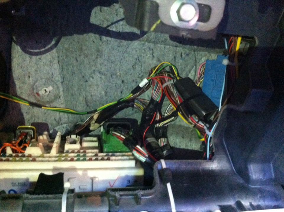

Первым делом естественно скидываем клемму с аккумулятора, для удобства еще я снял бардачок и боковую панель правой стойки снизу.

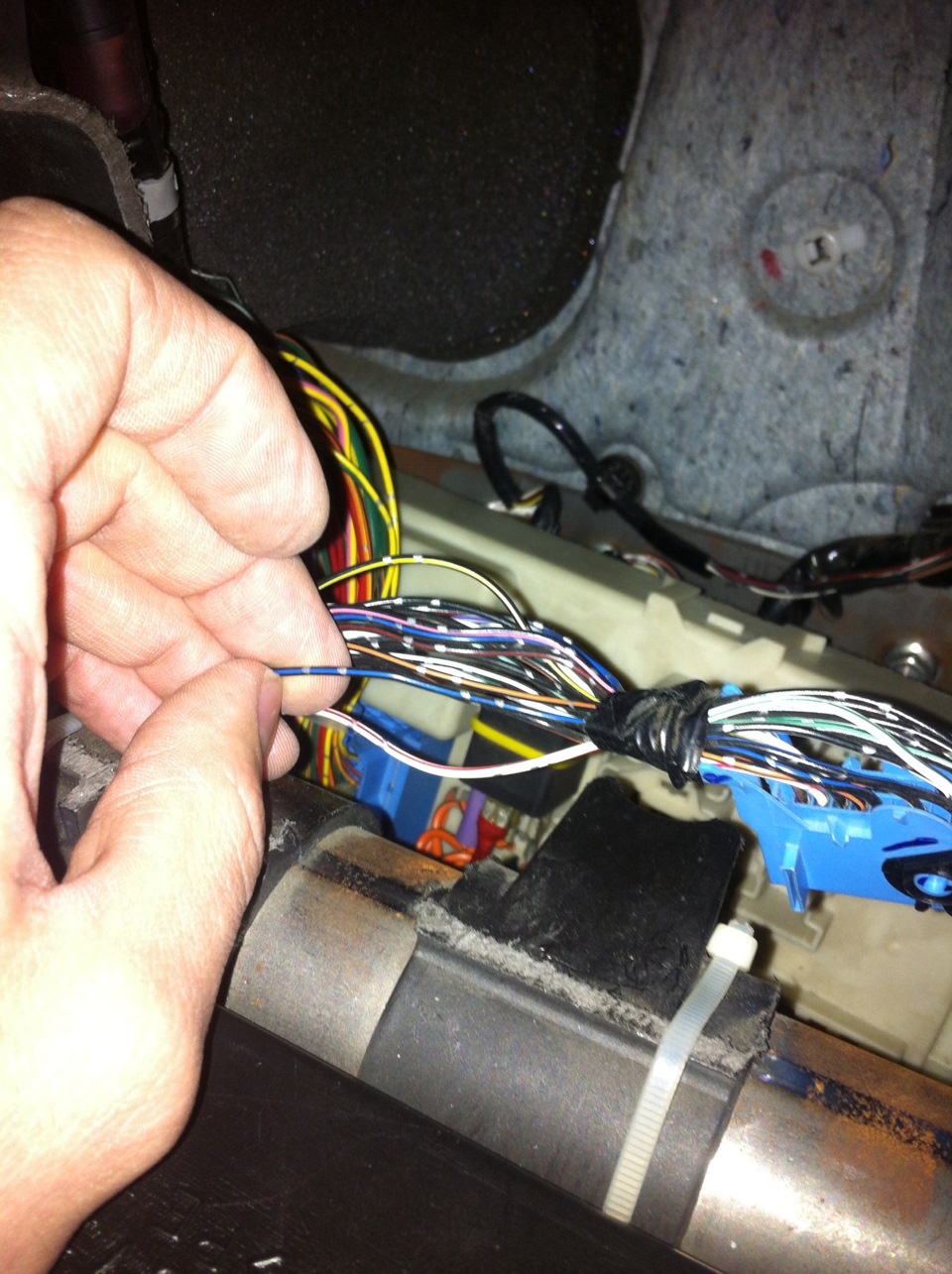

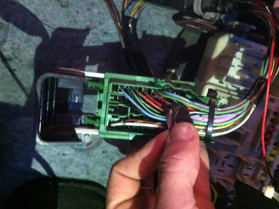

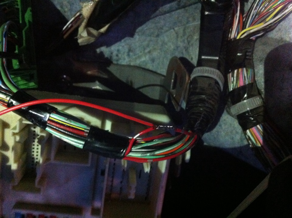

Находим нужный провод на разъеме №1 (красный провод — отметил его изолентой)
Чтобы не паять около разъема продернул провод и запаялся чуть дальше в жгуте. Как указано в инструкции красный провод штатный остается целым (его просто зачищаем в месте спайки) и к нему припаивается красный провод от нового реле.

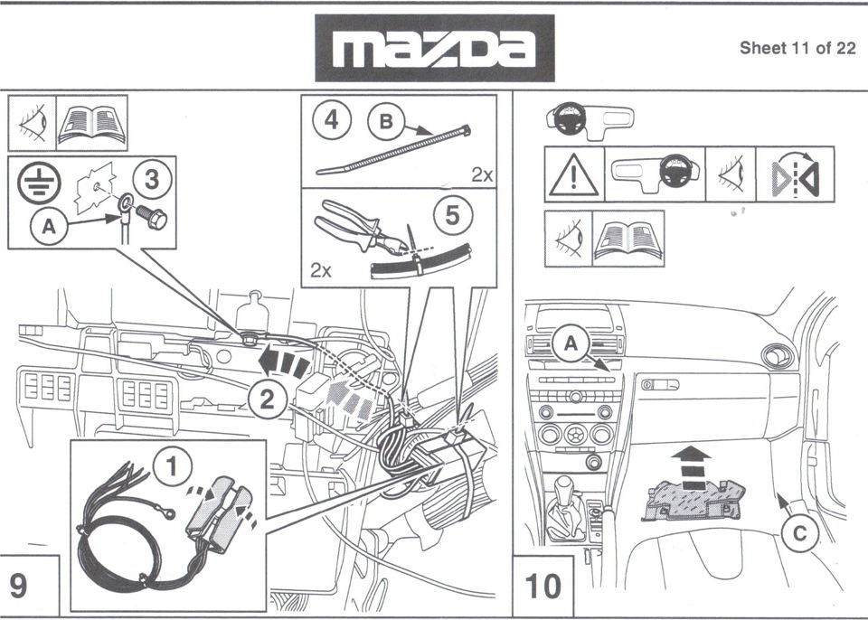

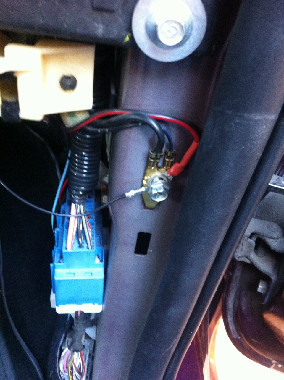

Черный провод — земля, его прикручиваем в штатное место в стойке снизу
В разъеме №2 нам нужно 2 провода это черно-желтый и черно-синий
Также их продергиваем, чтобы запаяться чуть дальше
К данным проводам подключаемся в разрыв (фото к сожалению не оказалось) к черно-желтому припаиваем зеленый и черно-зеленый провода от реле, к черно-синему: желтый и черно-желтый от реле.

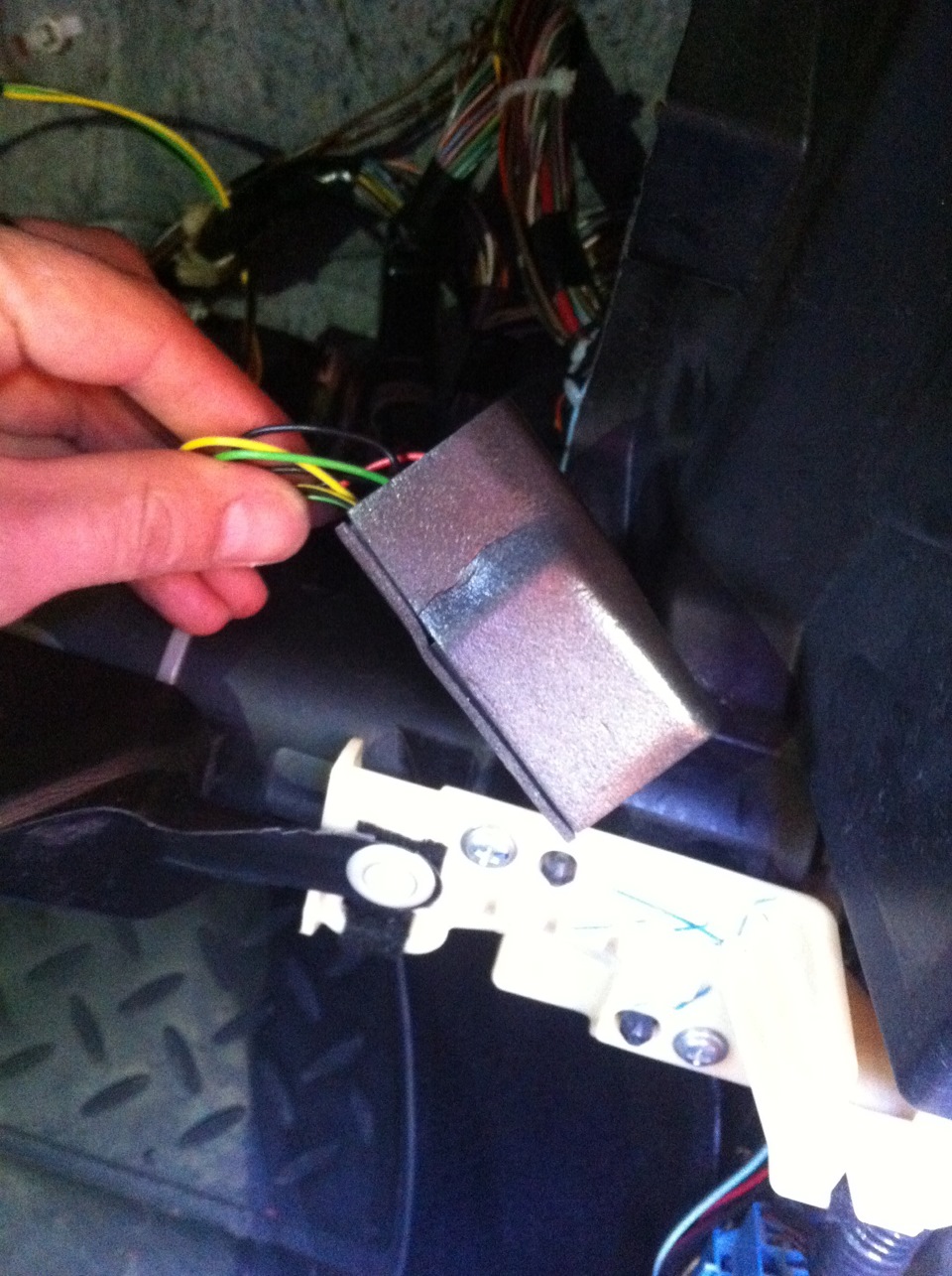

Устанавливаем идущий в комплекте антискрип/шумка на реле, изолируем места спайки
Крепим реле стяжкой и укладываем аккуратно провода

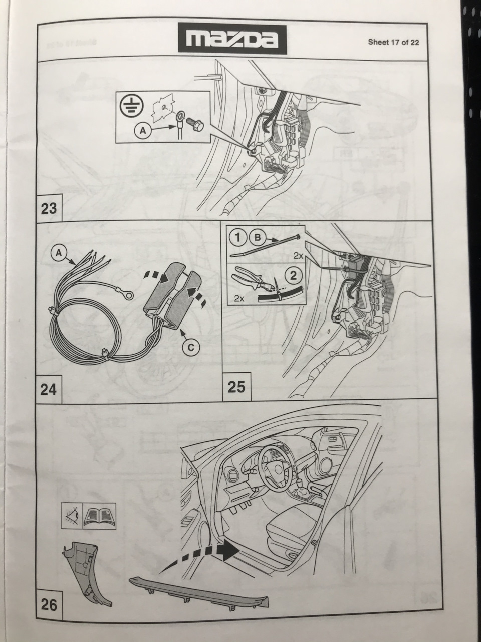

UpDate: Инструкция установки комфортных поворотников на mazda 6 GH

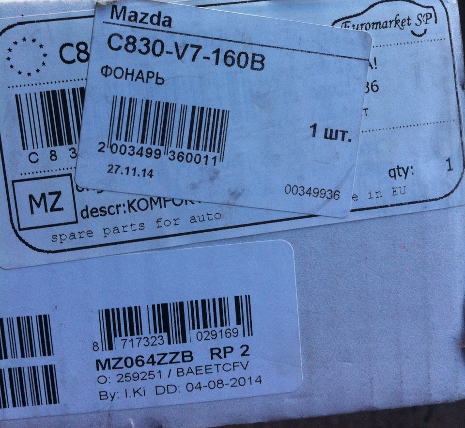

блин, а если всё-таки фонарь придет, а не это устройство?))
Такое не возможно, просто оно бьется под этим кодом и с таким названием. Заказываешь по коду, а не по названию…

если сам ставил, то респект. я по этой тупой инструкции сам не смог, и обратился в сервис-за 500 р поставили)
Инструкция вполне понятна, единственный нюанс это с разъемами разобраться и найти правильные провода)

Да и тут можно написать ! По номеру C830-V7-160B в www.exist.ru/ --- www.exist.ru/price.aspx?sr=-4&pcode=C830-V7-160B но цена за него сейчас почти 4000 (((( жесть
Бьется как фонарь. Или я не понял)) Мне нужен этот вежливый поворотник
странно ! по идее должен именно он быть ! но я свои заказы посмотрел я вот по такому номеру заказывал C830-V7-160A это номер из выданного мне заказа
В от А чем отличаются не в курсе? Поищу на сторонних сайтах
да думаю ни чем ) просто обновили номер и все .
У меня второе фото с коробки, там тоже написано, фонарь!
