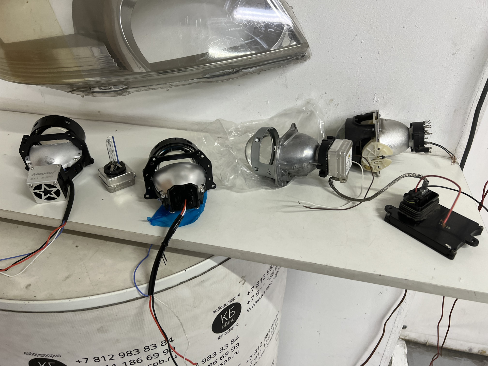

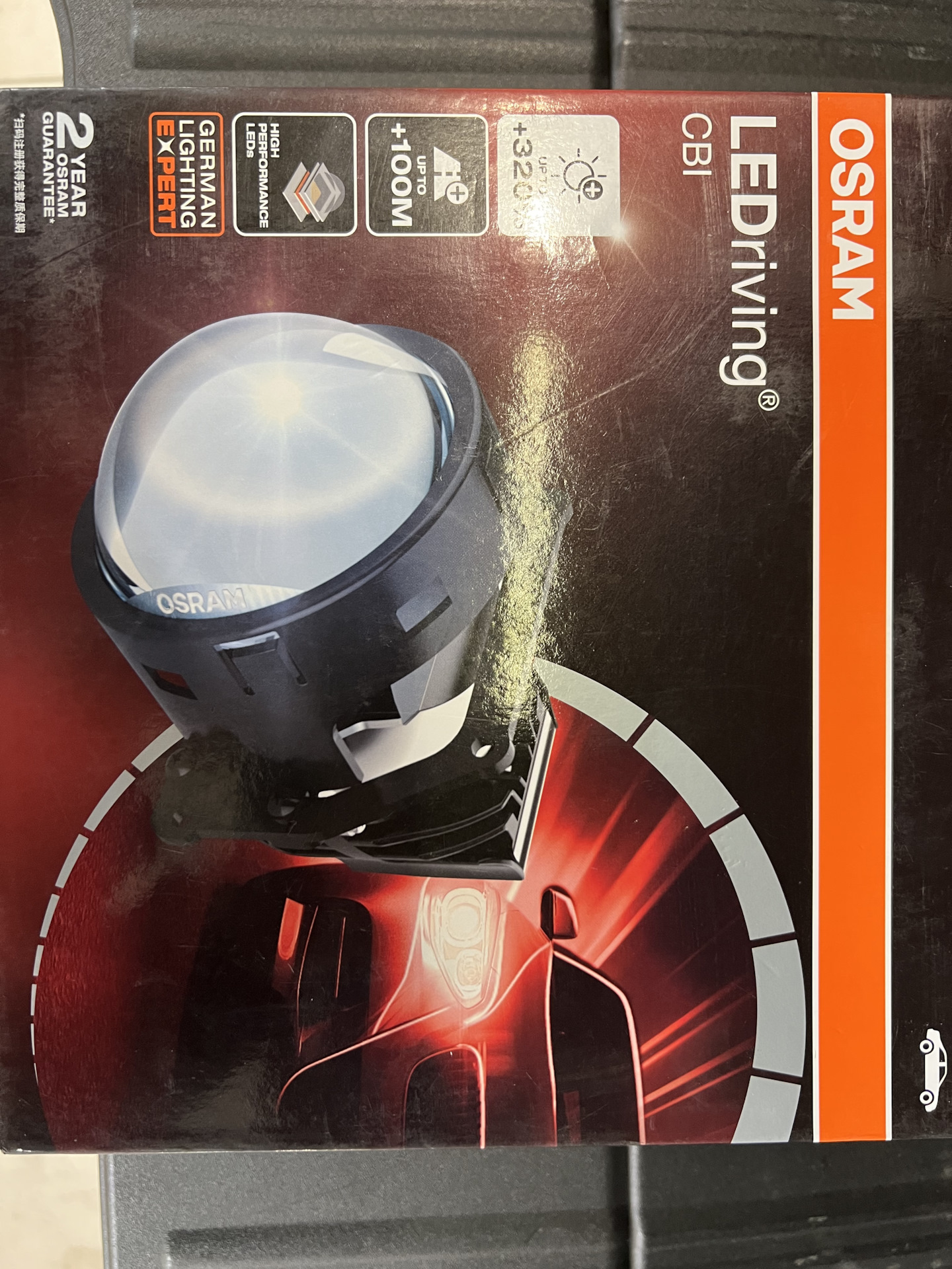

Сергей и Вячеслав встретили, подробно рассказали и показали несколько – что можно поставить. Остановился на Осраме.
Так что же это за осрам такой начал я думать уже вечером, когда на европейском сайте это модели не нашел. Вячеслав честно предупредил, что в Европу данные модули официально не поставляются по причине сертификации. (ну наш спутник тоже не сертифицирован, а мы его колем ))) ).
Зато на осрам индонезия была кривая ссылка, что для какого-то подразделения данные модули разработаны.
Поэтому пусть каждый сам для себя решает – что ж это за осрам такой. Покатавшись по миру, я убедился, что именитые производители не гнушаются поставлять на рынки разивающихся стран различные разработки, которые по прошествии некоторого времени могут появиться на прилавках европейских магазинов. Правда с выкрученным сильно в плюс ценником. Так что допускаю аналогичную ситуацию и тут. Но это лирика.

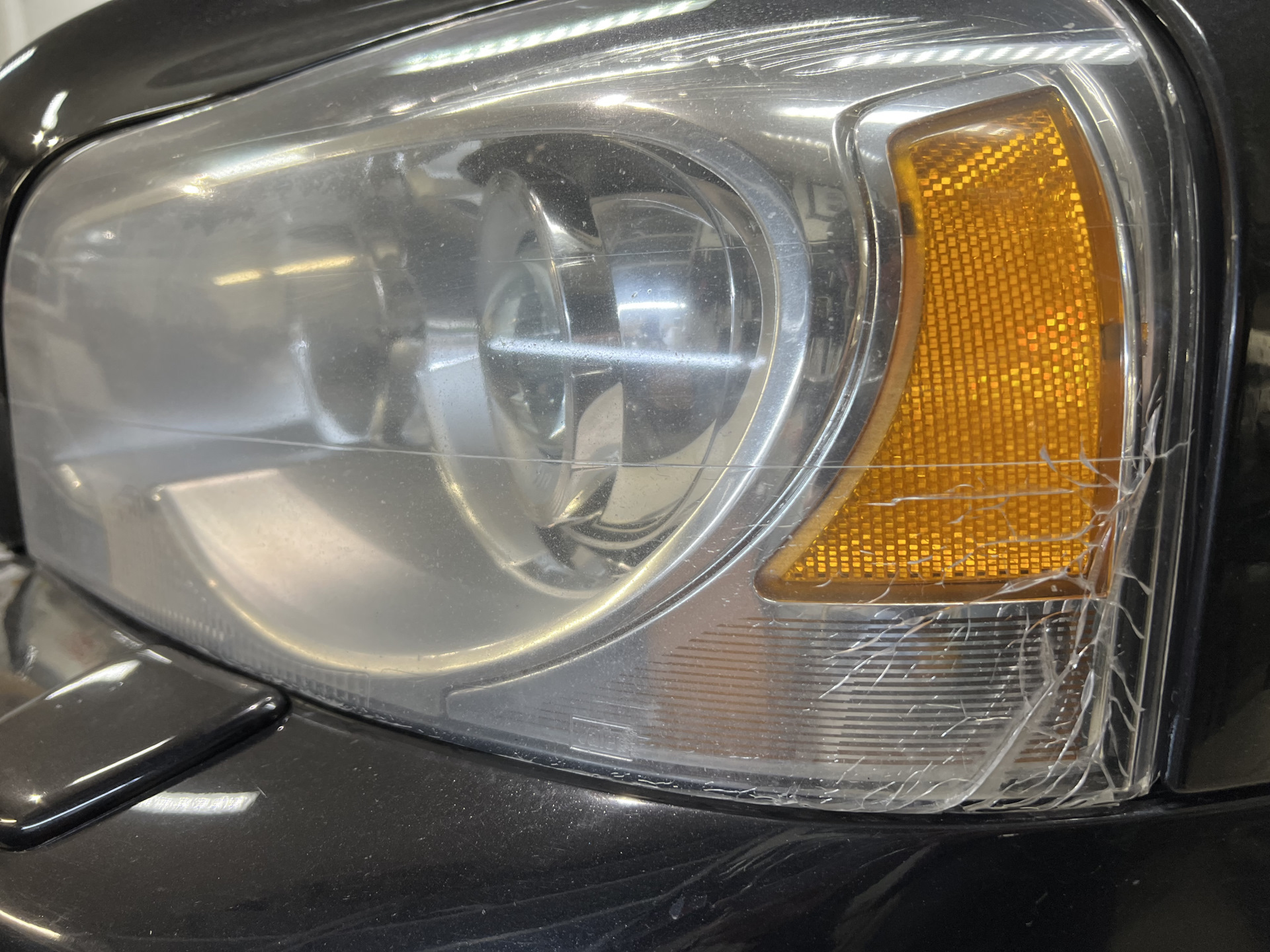

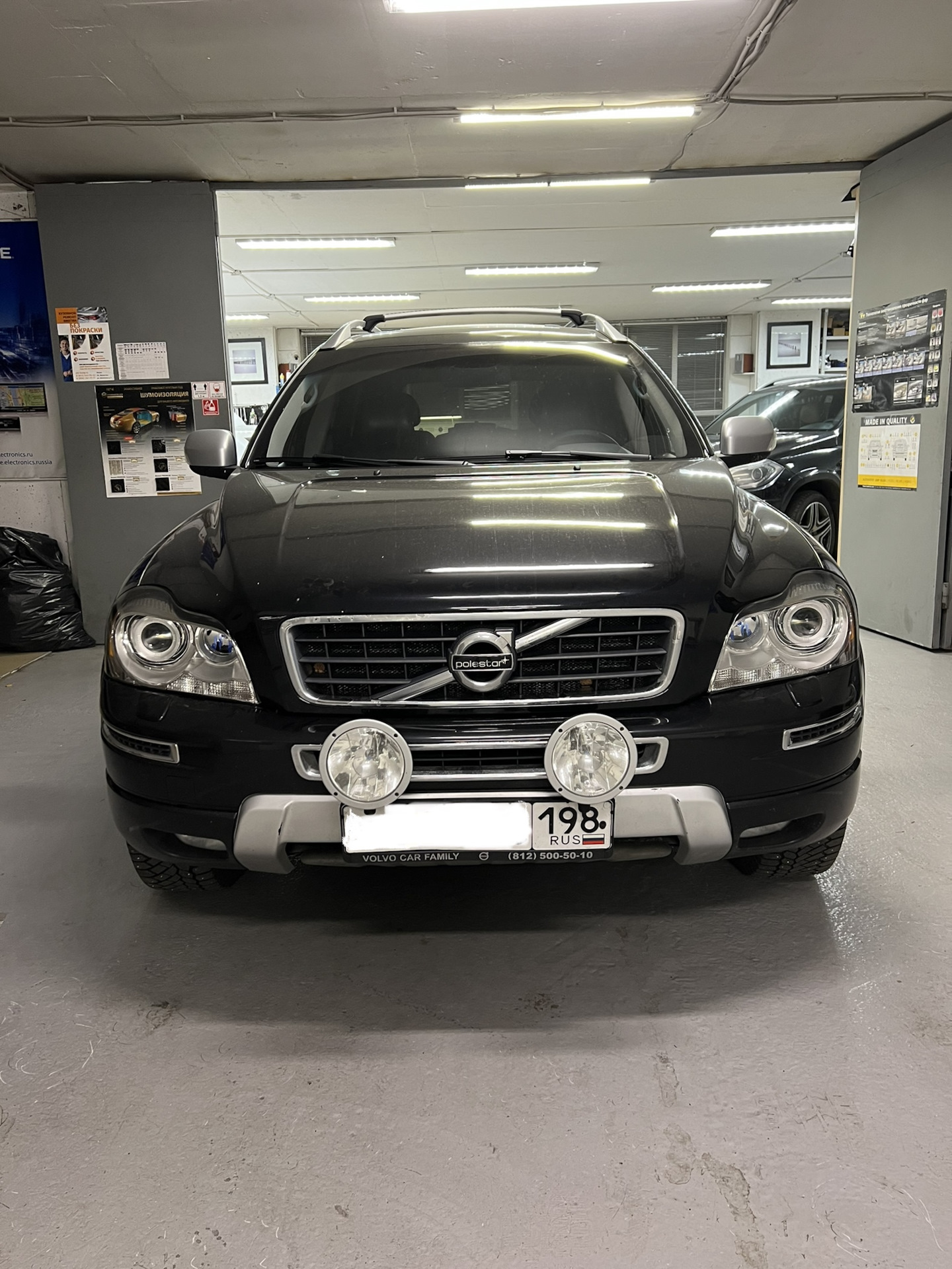

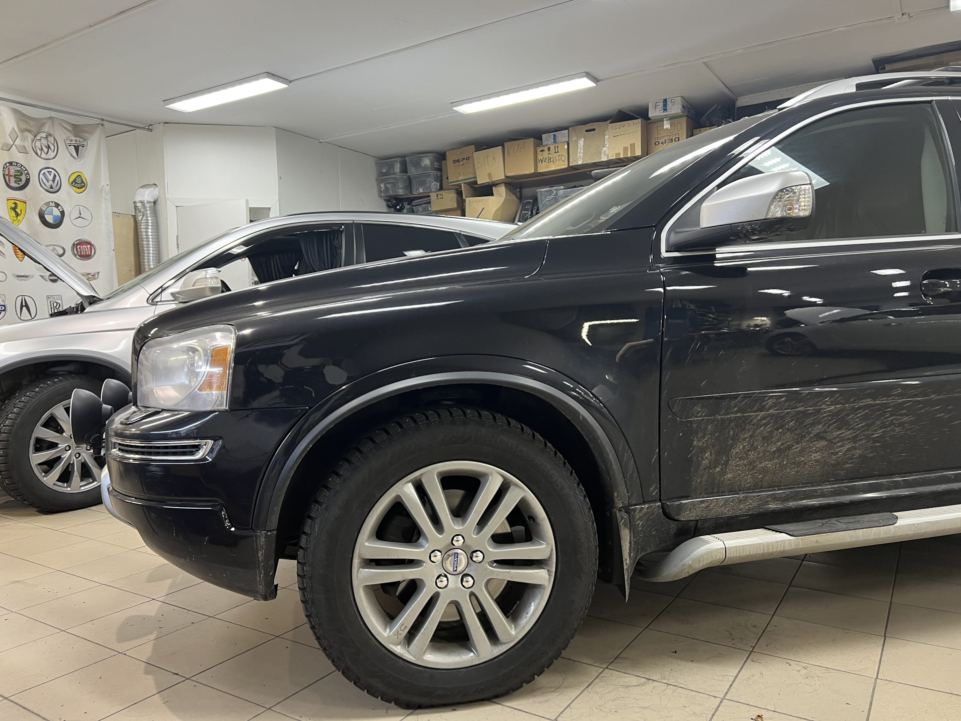

Итак, как и я писал в прошлом посте Запомните их такими

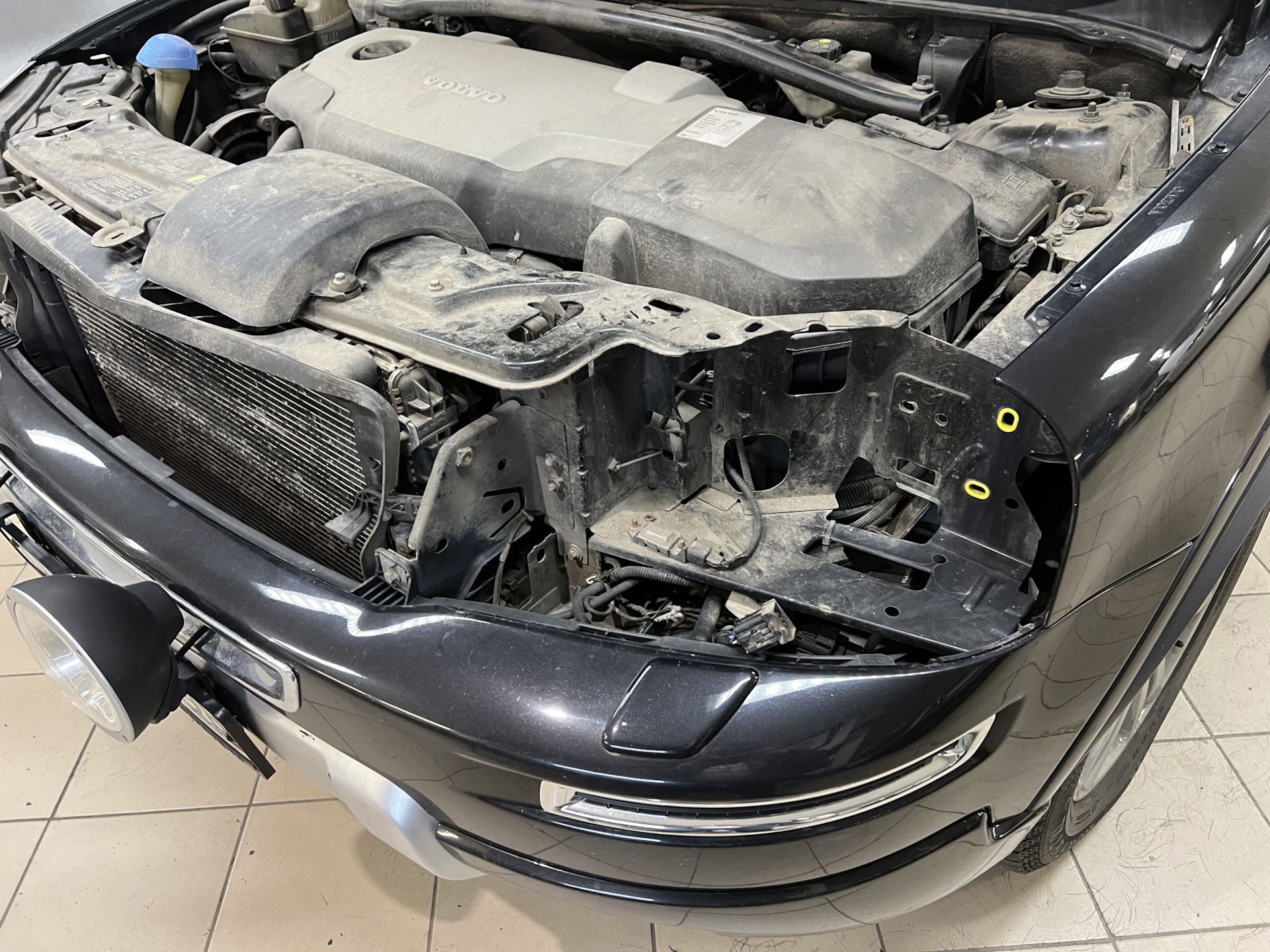

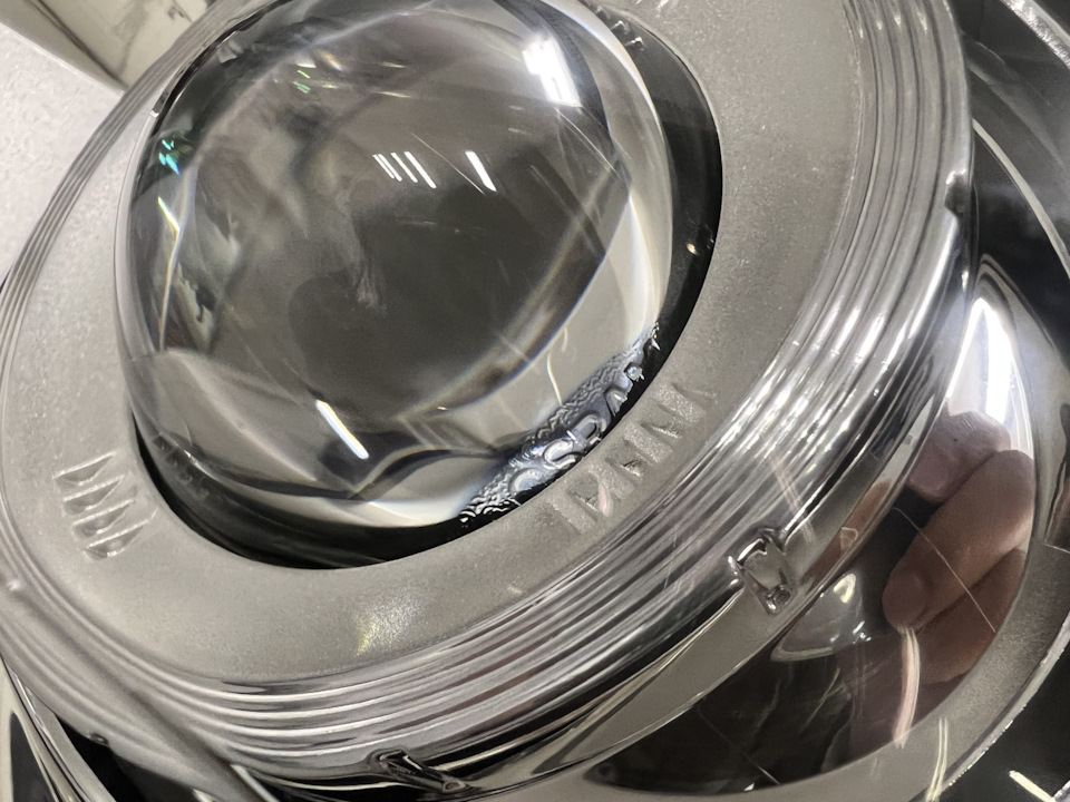

Приехал, вытащили фару и пошли с ней смотреть : как она светит со старыми лампами, с новыми и как светят биледы.

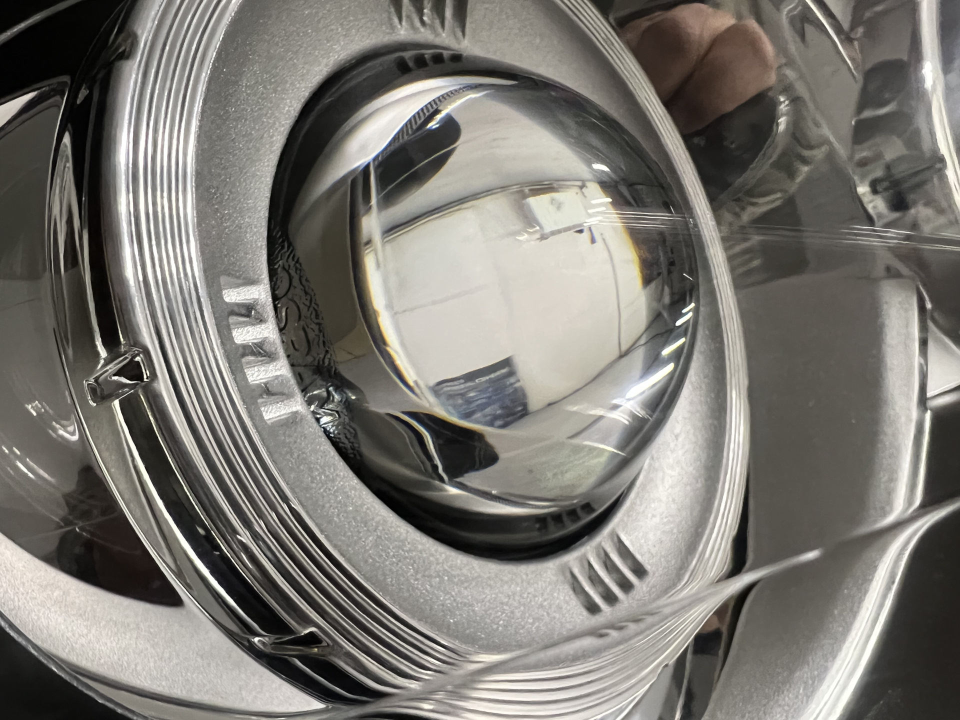

Остановился на осраме. Вот на этом – старшая модель в своей линейке.

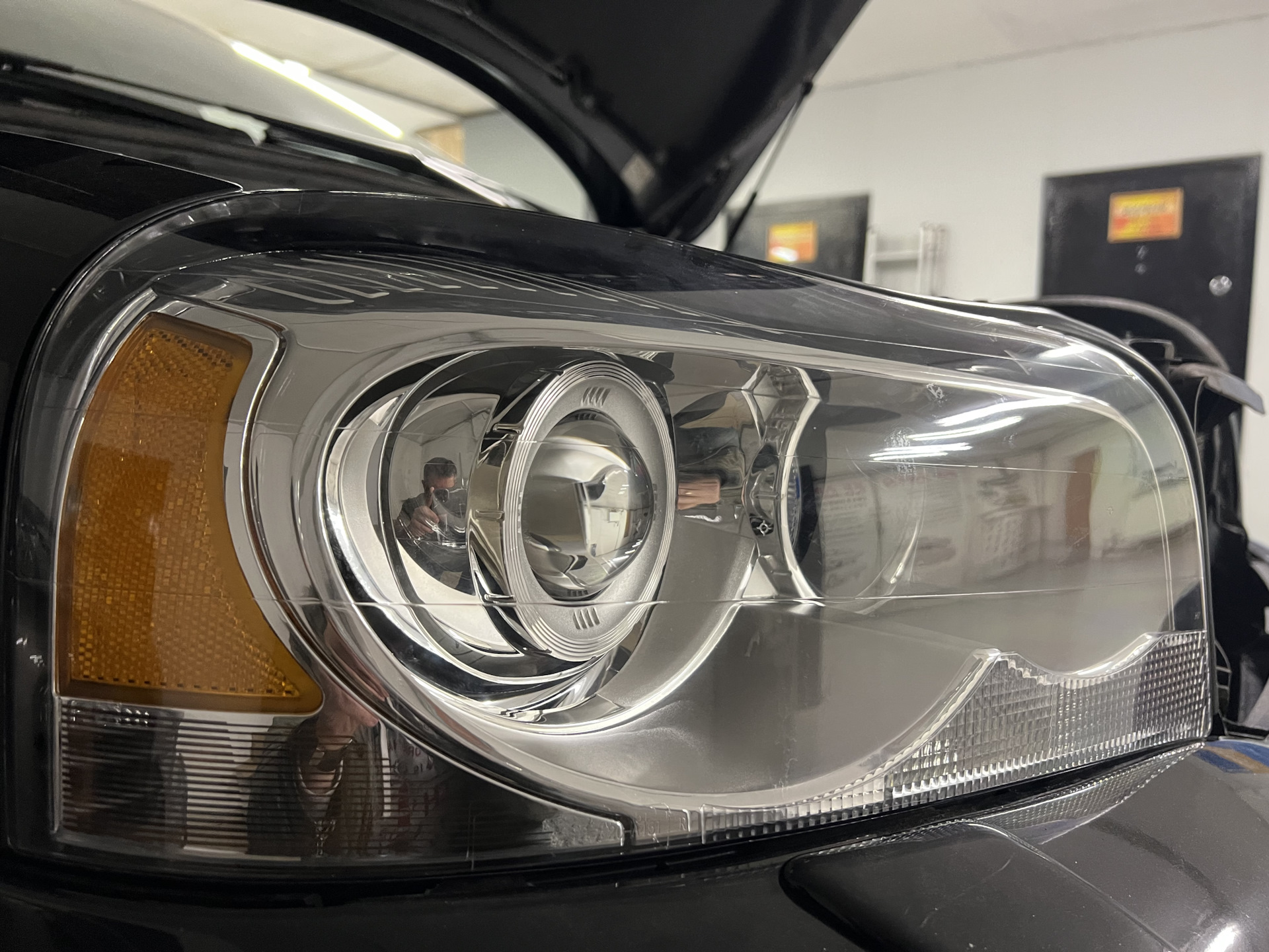

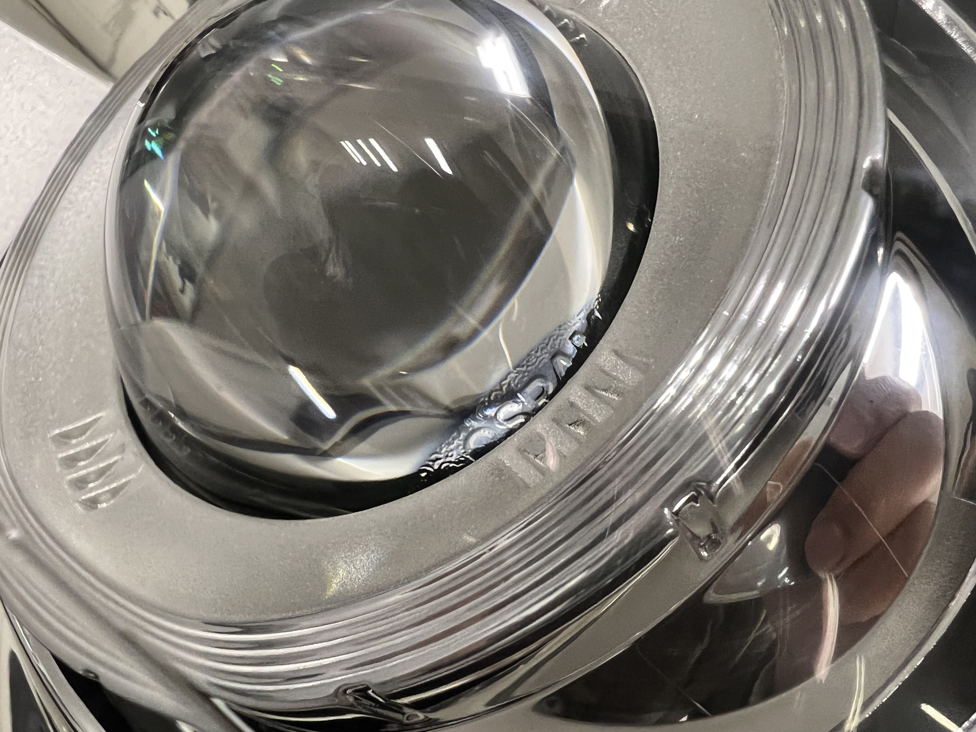

И отдал машину на три дня. За это время мне заменили начинку, поставили диодный габарит, стекло, закатали фару в пленку и установили защиту. Какую — говорить не буду )

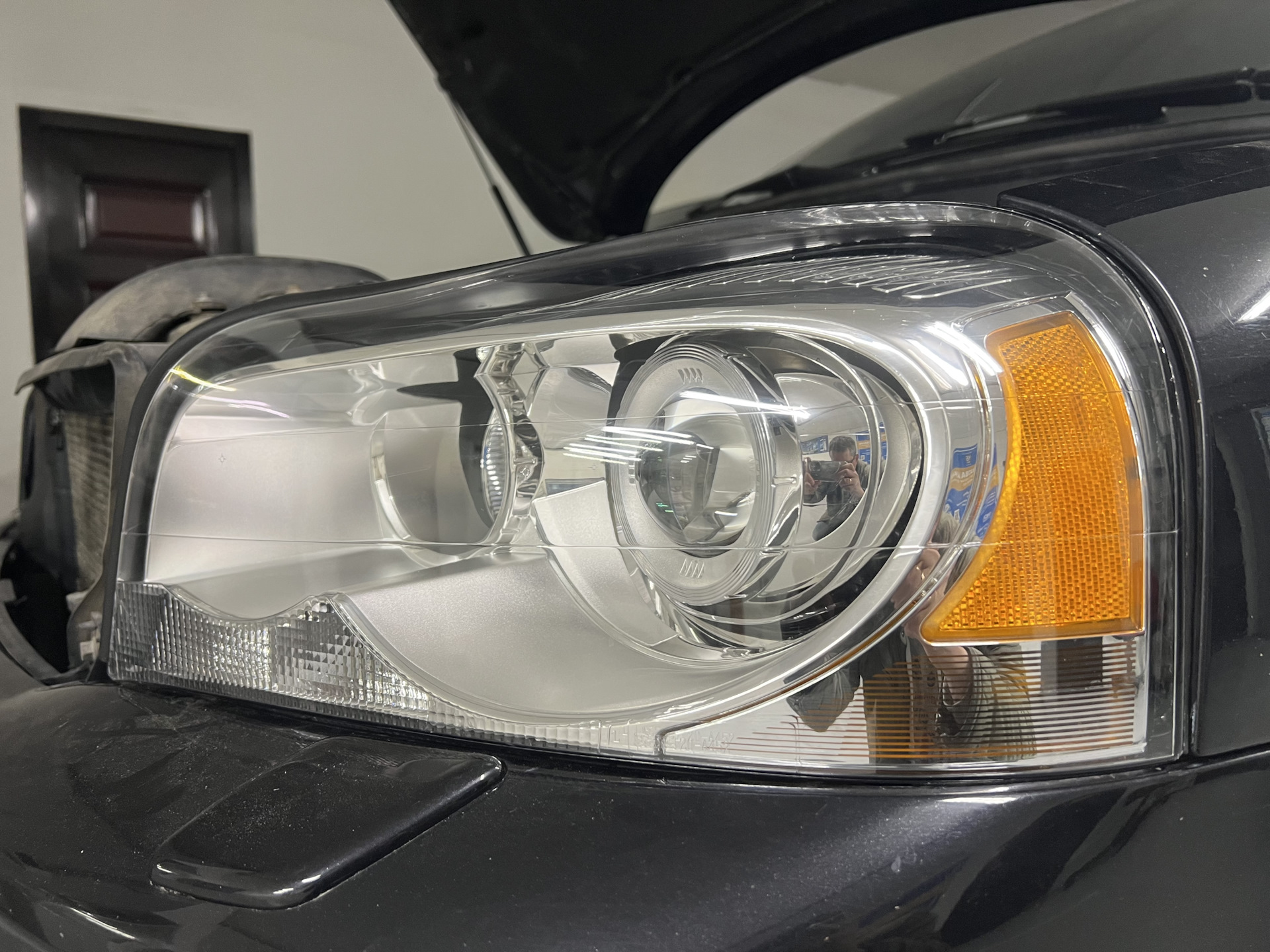

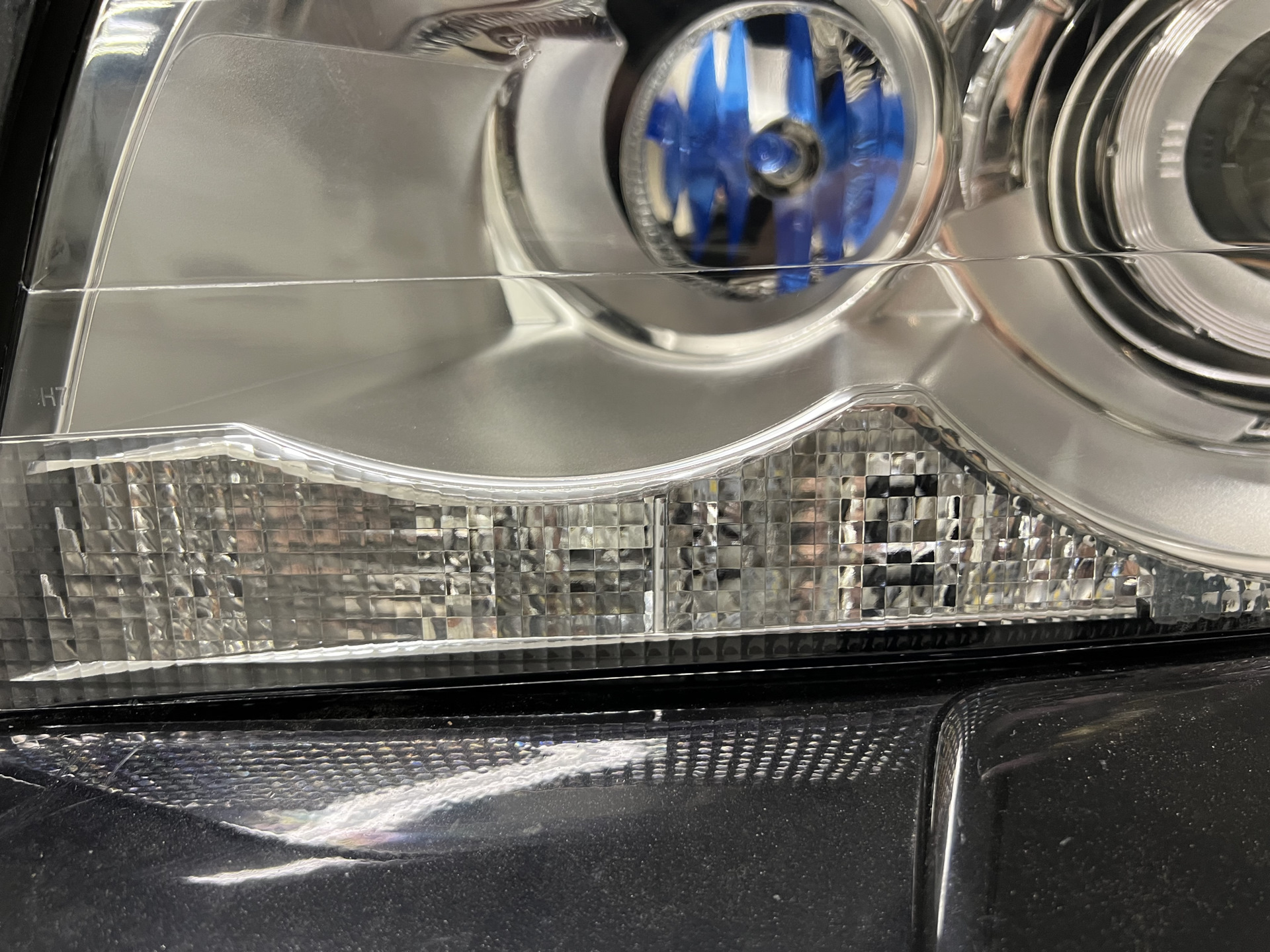

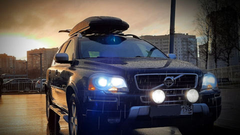

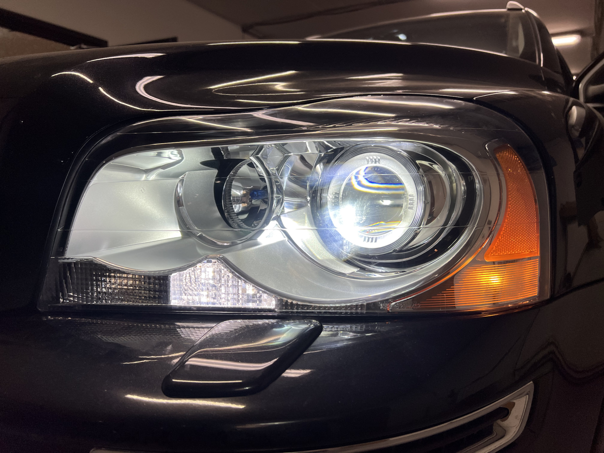

Стало

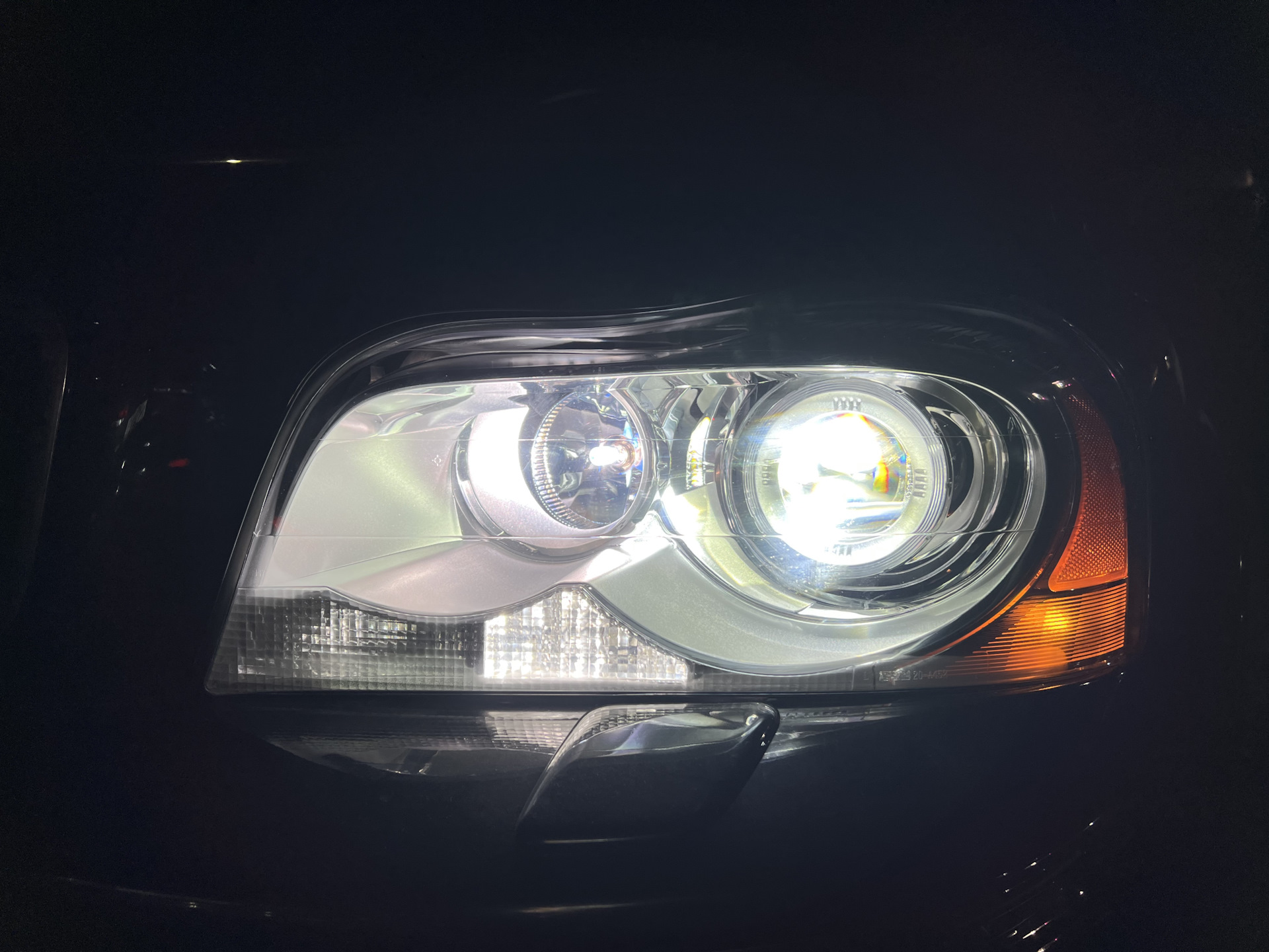

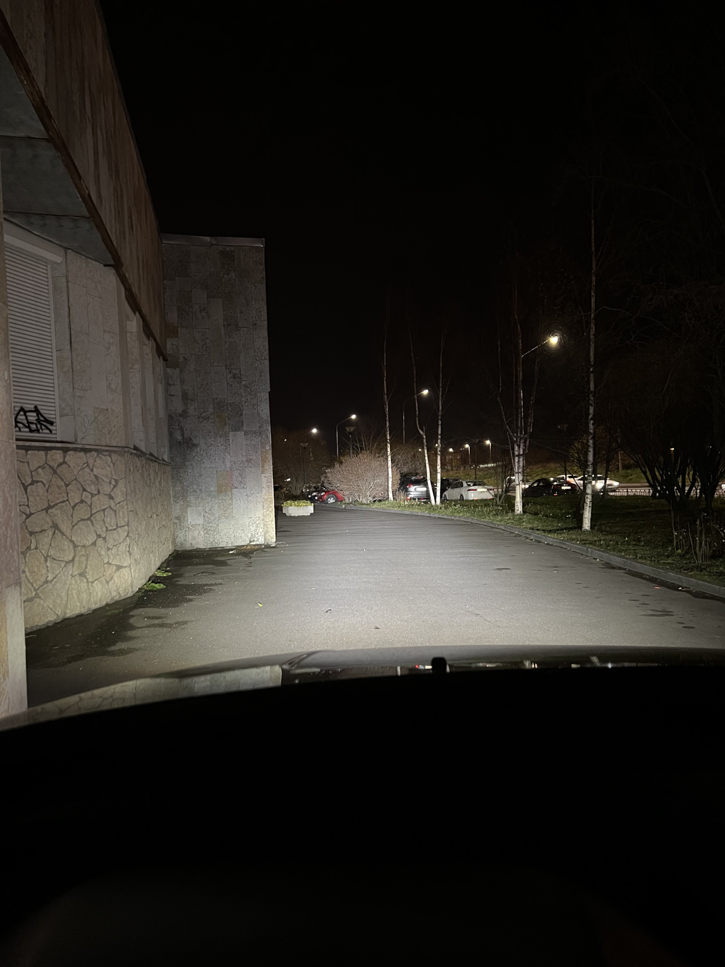

По поводу света. Его стало больше. Он стал ярче. Он не слепит встречных. Адаптив работает, ошибок по лампам нет. Одно но – есть градиентная заливка на границе световой галки – я пока не понял хорошо или плохо это.
Ну и фото на скорую руку
Ближний
Дальний

Да. Видел эти фото на их сайте. Ясно. Буду думать.
Градиентная заливка больше благо нежели баг.
