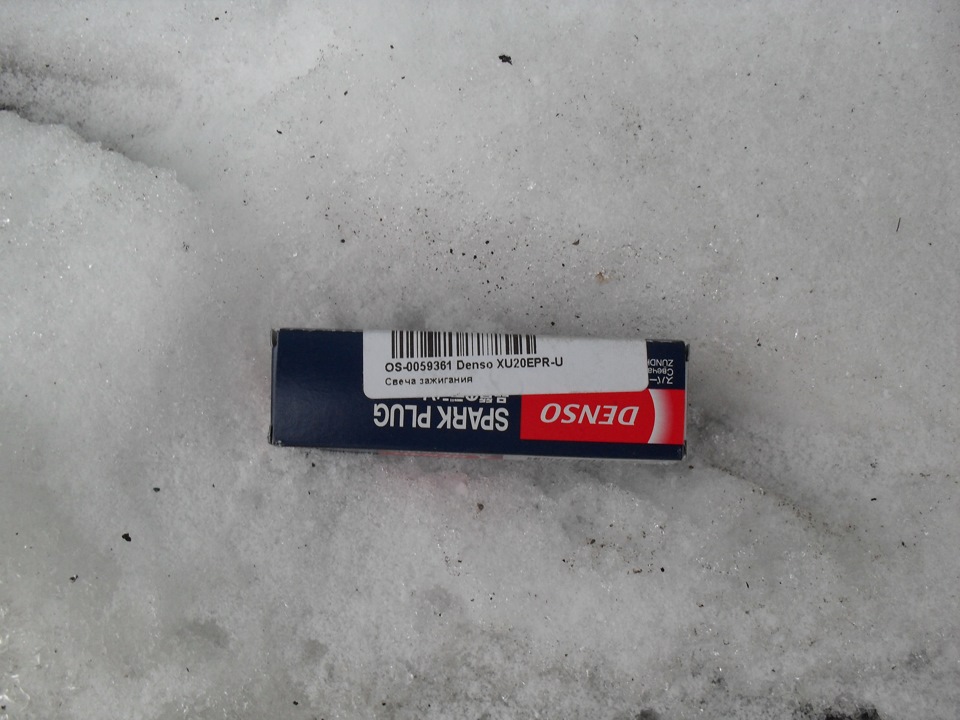

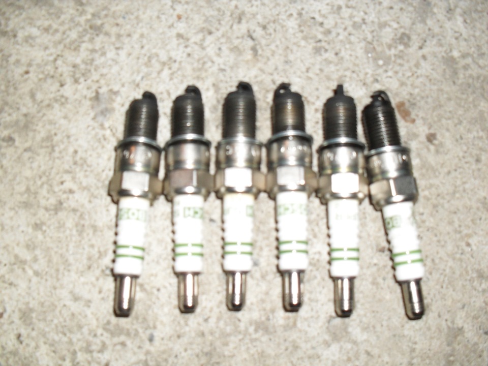

После вытащил из дома аккумулятор и поставил в машину.Завелась сразу но с троением-подозрение-свечи.Как раз на кануне пришли DENSO.10 минут и уже стоят денсо.Пробую заводить и мотор схватывает моментально и работает ровно.Предыдущие все были в черном налете.Видно под замену выпишу лямбду.Сейчас стоит лямбда bosch 0 258 005 313.Номер известен из сохронившейся после покупки машины коробочек прошлого хозяина.

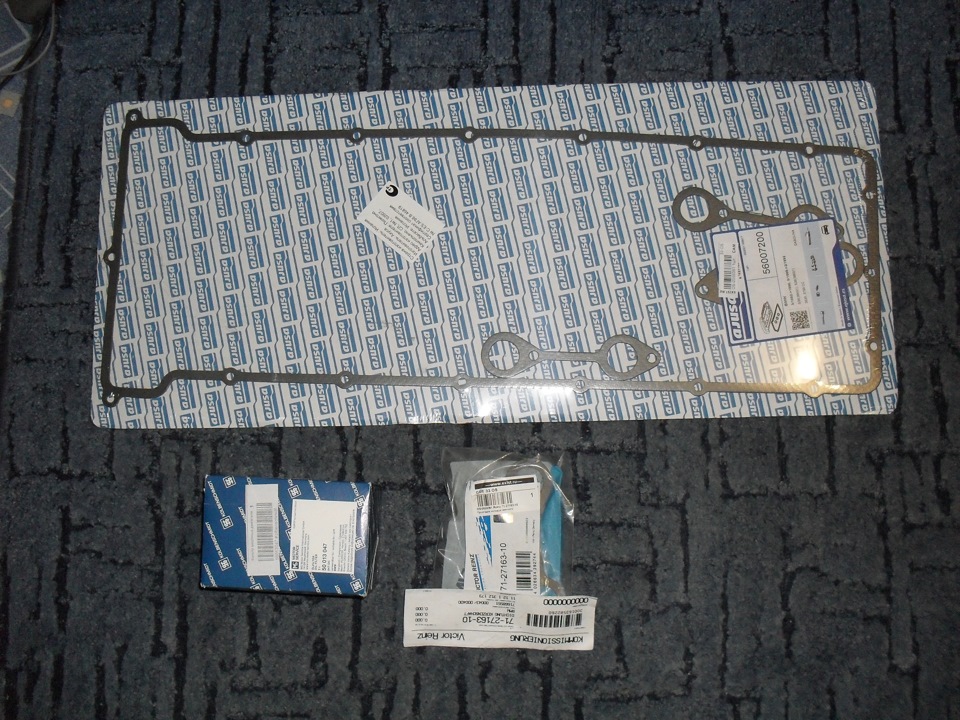

Пришли прокладки клапанной крышки ajusa 56007200 (в этом комплекте сама прокладка крышки и три маленьких прокладки под свечные колодцы, хотя на экзисте это не указывают и я еще отдельно их выписал, но потом заказ на отдельные прокладочки колодцев отменил).Так же пришел маслянный фильтр kolbenschmidt 50 013 047 и свечи denso XU20EPR-U хотя потом позже нашел в инете каталог denso так там указывается что на двигателя s38b36 и s38b38 идут XU22EPR-U, но на экзисте они пробиваются как свечи для мотоциклов хотя размеры такие же.Масло буду покупать такое же что и ранее лил mobil 10w60(конечно хотелось бы ликви моли-но у нас его негде не найти). Прокладочки клапанной крышки заказал так как заметил немного масла на свечных наконечниках.

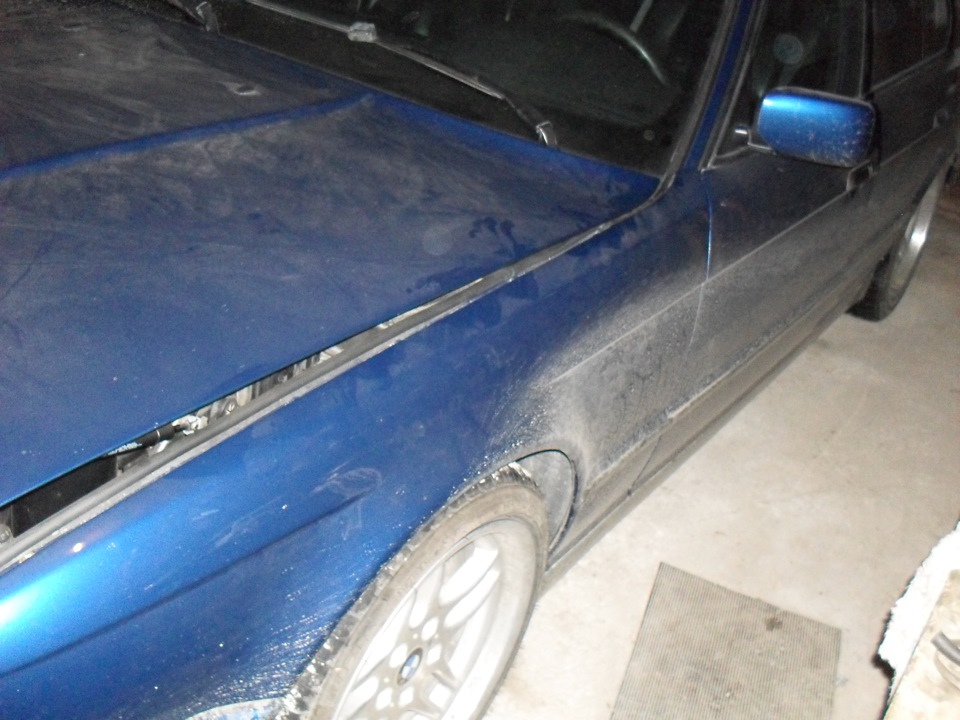

Так вот выехал я и сразу на заправку.Залил немного бензина и немного по городу покружился.Конечно после все этой поездки машина стала грязной(((.Но будут теплые деньки-сполосну ее.
