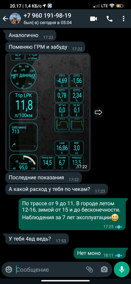

Начну с того, что для этого нужно иметь андроид магнитолу и elm327 сканер, обычный китайский за 500 руб подойдёт (главное не нарваться на подделку, которая совсем не будет работать)
Возможно многие подключают этот сканер к своему смартфону и считывают ошибки с помощью него, но я пошёл дальше.
Имея у себя андроид магнитолу я подумал почему бы и не подключить сканер к этой магнитоле, да ещё и сделать так чтоб он автоматически подключался к ней при включении зажигания, этакий бортовой компьютер. Ведь все данные он считывает, расход, температуру многих жидкостей, работу большинства датчиков, все это можно контролировать постоянно.
У меня получилось сделать так, чтобы при включении зажигания сканер автоматически подключался к магнитоле, а на самой магнитоле смог вывести параметры (температуру охлаждающей жидкости, температуру масла в коробке, напряжение аккумулятора и т д) прям на рабочий стол, очень удобно .
Если многим будет интересно, то я выложу вторую часть с подробным описанием как подключить и какие настройки прописывать для этого

Примерный средний расход показывает . Не идеально точный. Нужно на магнитолу скачать приложение как на телефон, а такое можно сделать как я понимаю только на андроид магнитолах

На двигателе 2,2 (5s) elm не работает!
OBD2 разъёма нету? Или есть разъём, но он не может просто подключиться к ЭБУ ?
Есть комплектации, где его нет, а есть комплектации, где он есть, но елм не подключается. И пробовали разные версии елм (не работают обе). 1.5 сгорела и не подключалась после этого и к 2мз.
Странно почему так . Ну у меня 2 мз, не могу утверждать что на 5s прям точно подходит. Знаю только что там с настройками надо повозиться, и если хоть один пункт не правильно прописан, то он не будет подключаться .

Сфоткай плиз на прогретую на хх ещё раз все параметры которые в таблице
Привет . Мы с тобой обсуждали в вацапе общую проблему с минусовыми коррекциям, это я )
Я не могу пока, в рейсе нахожусь, фотки какие были в телефоне такие и выставил . В декабре только вернусь домой
