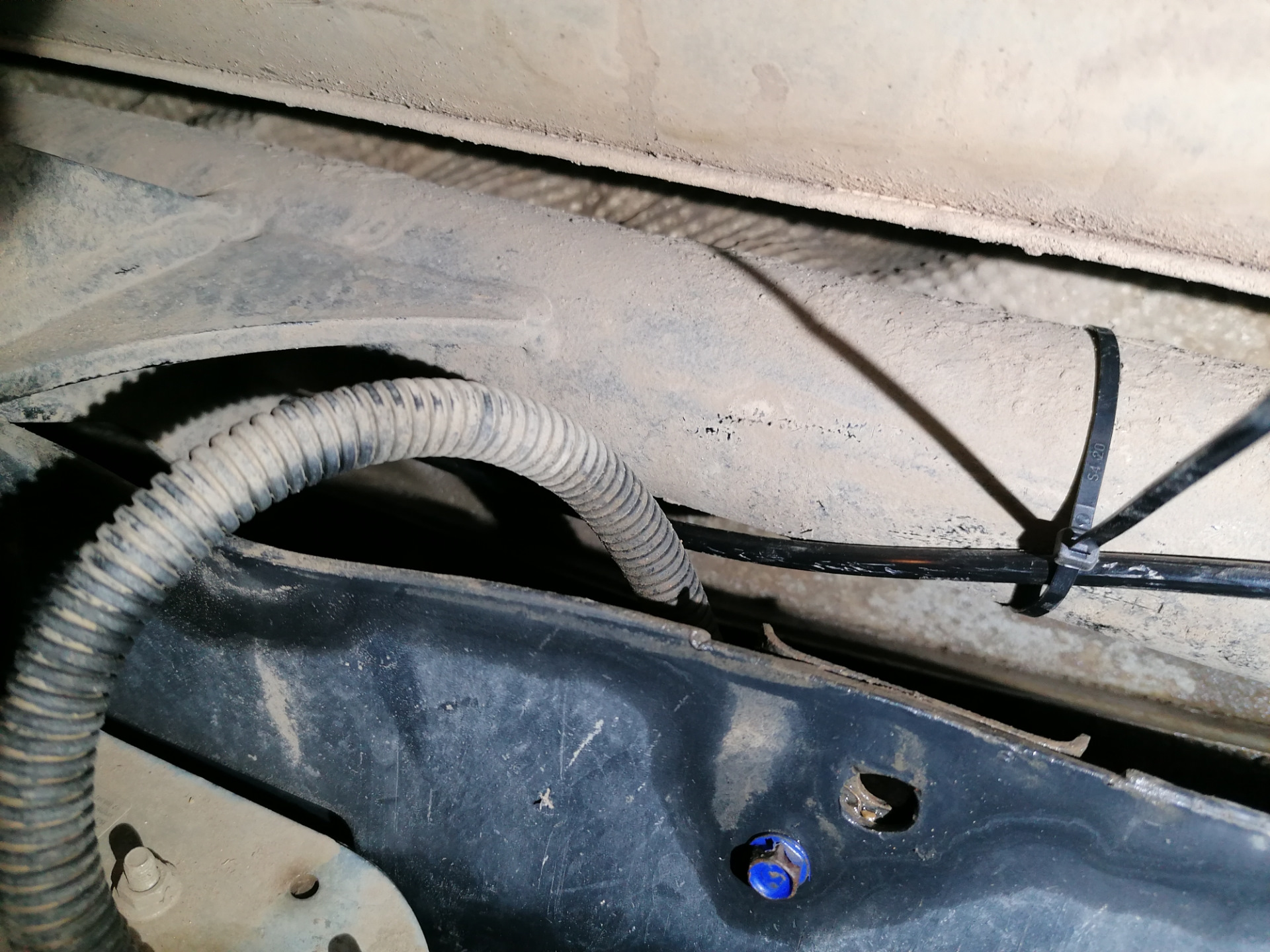

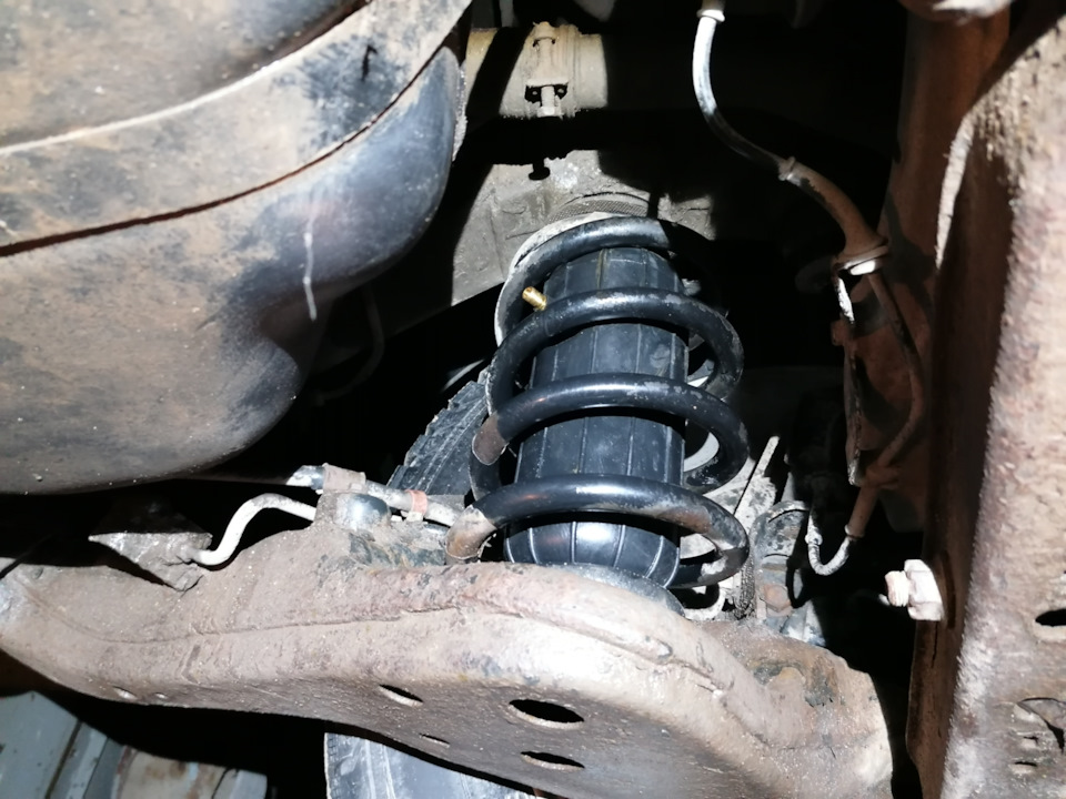

Всех с праздником, днем автомобилиста. Приобрёл себе такой девайс для езды с прицепом, да и часто приходиться ездить впятером, машина просаживаеться, и посадка становиться ниже, и фары приходиться постоянно регулировать.

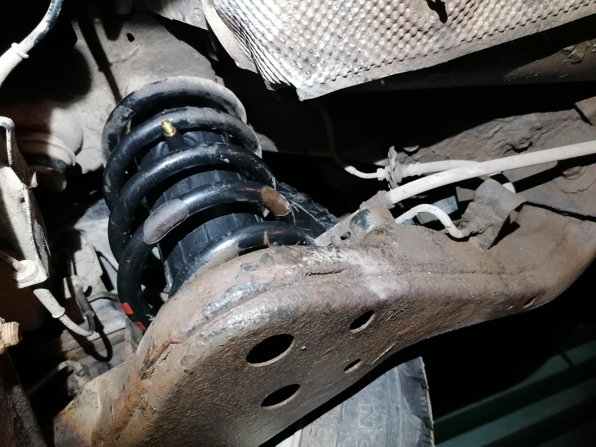

Поставил и был приятно удивлён в поведение машины, при троганье с места подрыв предка стал заметно меньше, что хорошо показало при троганье на снегу, меньше шлифует, при проезде лежачих проходит как литая, на скорости в повороте как вкопанная, есть небольшой минус, на грунтовой дороге немного жёстковато стало, но это даже не минус, кому как. При загрузке даже не проседает, вобщем радости до ушей, хочется и спереди что нибудь такое, накачал 1.2 атм. Чтоб подушка раздулась до пружин.

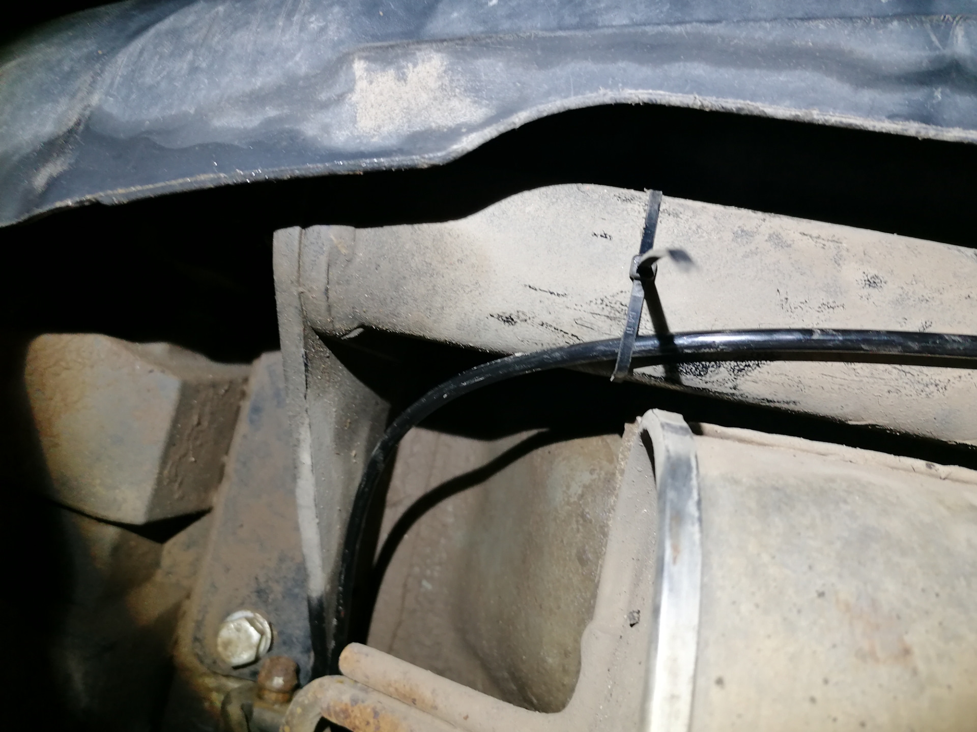

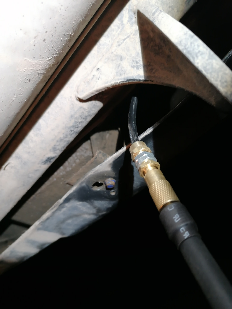

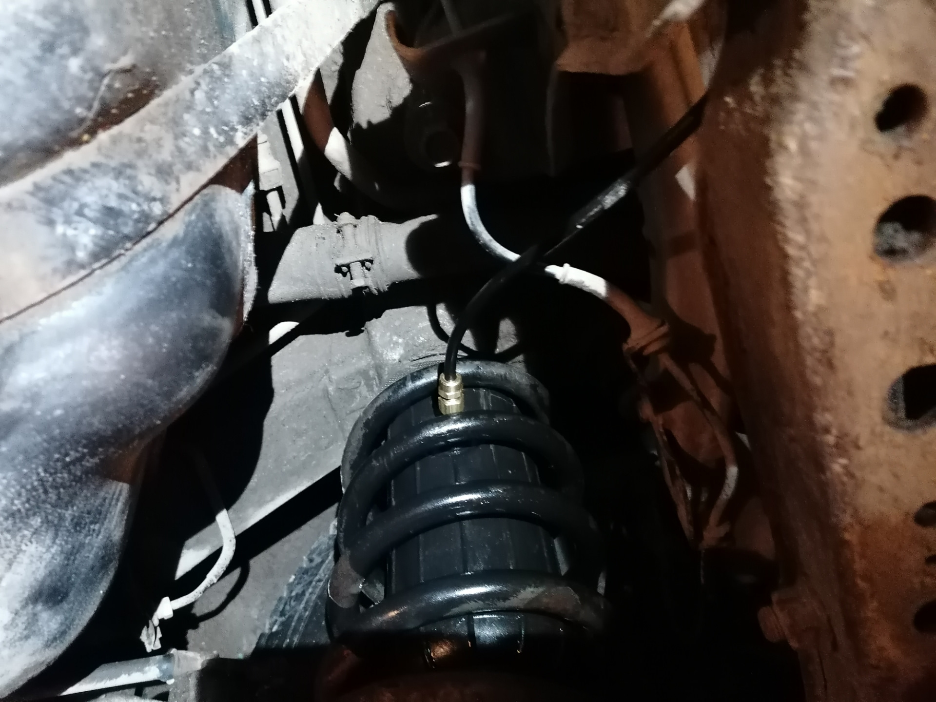

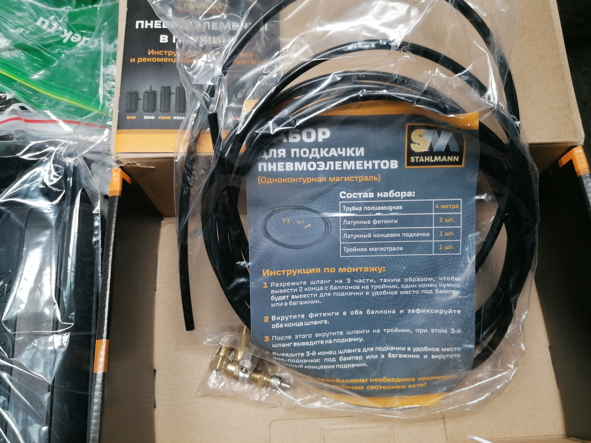

Подушка сделанная из резины, толщина стенок где то по 10мм.заказывал с сайта производителя, 2 дня и они у меня. С Челябинска. Взял усиленные ресурс заявленный 50000.так же взял с трубками поливинил, так как резиновые шланги что то не внушают доверия, стоят правдо они 1200 комплект с троиником и золотниками. Товаришь поставил на х-трйл без трубок, накачал обе подушки по отдельности, у него были пружины просевшие, но я подумал что лучше чтоб обе подушки были в одной магистрали.
Всем ровных дорог.

Как опыт эксплуатации с этими подушками?
Отличный опыт, мне очень понравились, продал с машиной. Накачал 1атм, так и ездил.
Я брал такие на ОЗОНЕ, цена пары подушек вышла 2667, магистраль из поливинила 960, но цена периодически меняется. Доставка в течении недели, до ближайшего пункта выдачи.
Подскажите, подкладки из комплекта ставили сверху подушки или снизу?
Здравствуйте, вообще не ставил. Машина продана уже
Добрый вечер, где брали и по какой цене.
Брал на сайте производителя, с доставкой 4350
Сайт можно?
Молодец отличная реализация!
Номер подушек можно? И какой размер
200 х85 mHD
