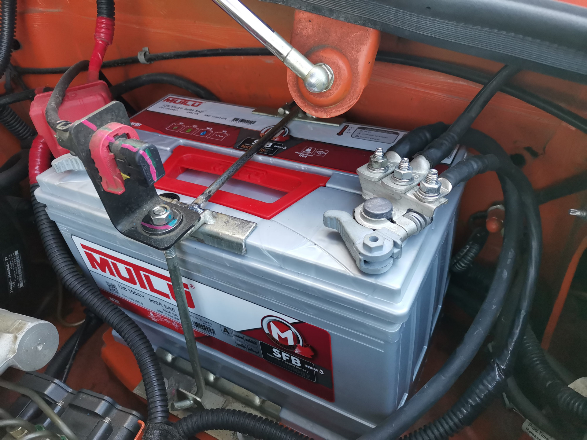

Так же что-то интересное изобразил аккумулятор. Летом всё было с ним в порядке, а сейчас, в прохладную погоду, он решил нассать кислотой. Будет злоупотреблять — сдам дилеру!

Во! Этот костыль, что АКБ держит — задрал просто! Надо его так же примотать! )))
На днях ссущийся Аком поменял на Мутлу 100Ач. Пришлось стяжки безжалостно рвать и переносить на зуб выше. =) На фото ещё не перенёс — без гроверов еле налезли гайки. Под длинную шпильку раставчивал отверстие на нижней пластине, чтобы тоже повыше поднять резьбу.
Ну и раз уж я всё рассказываю, то ещё на нижней пластине чуть пересверливал отверстия, а верхню поперечную планку переварил — удлинил на 1см.
100-ка Мутла живет у меня на Паркетнике уже 7-й год, хорошая батарейка!

У меня АКБ вообще без крюков этих ездит не знаю для чего они нужны. А цилиндр от Газели вещь нужная.
Полагаю, чтобы АКБ не вылетела при ДТП.
У меня за счет нижней хорошо ездит. А крюки под сидением лежит в заводском мешке.
о! лайвхак блин ))
я только из-за возни с этим креплением АКБ ленюсь снять его и зарядить перед зимой ))
Вот-вот, и я про то же думал. На ниве оно с завода приделано насмерть, совершенно не парило открутить гайку до конца.
Правильное решение!🙂👍
