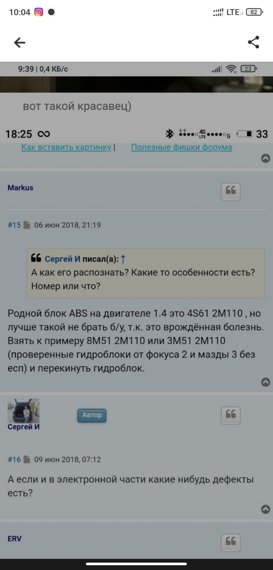

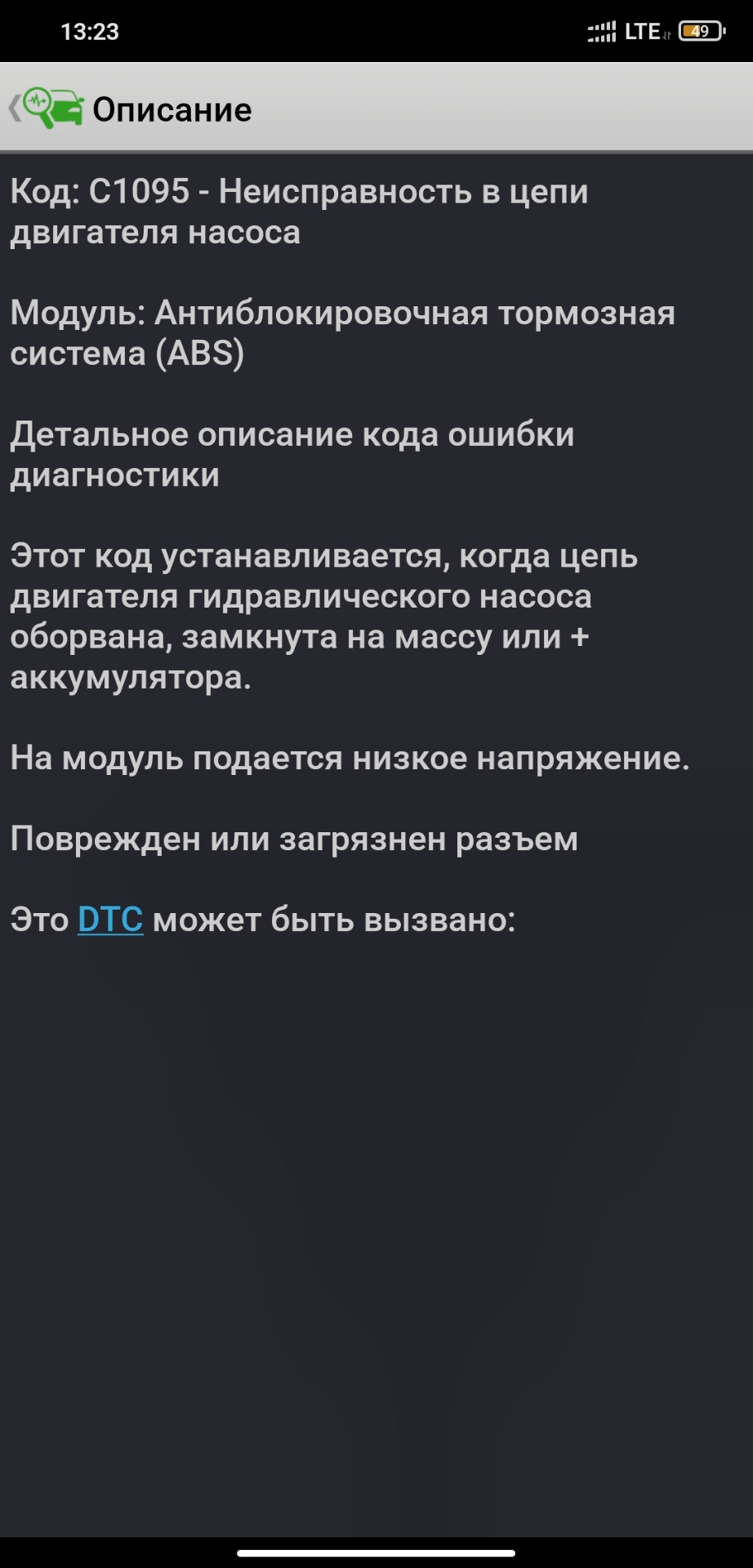

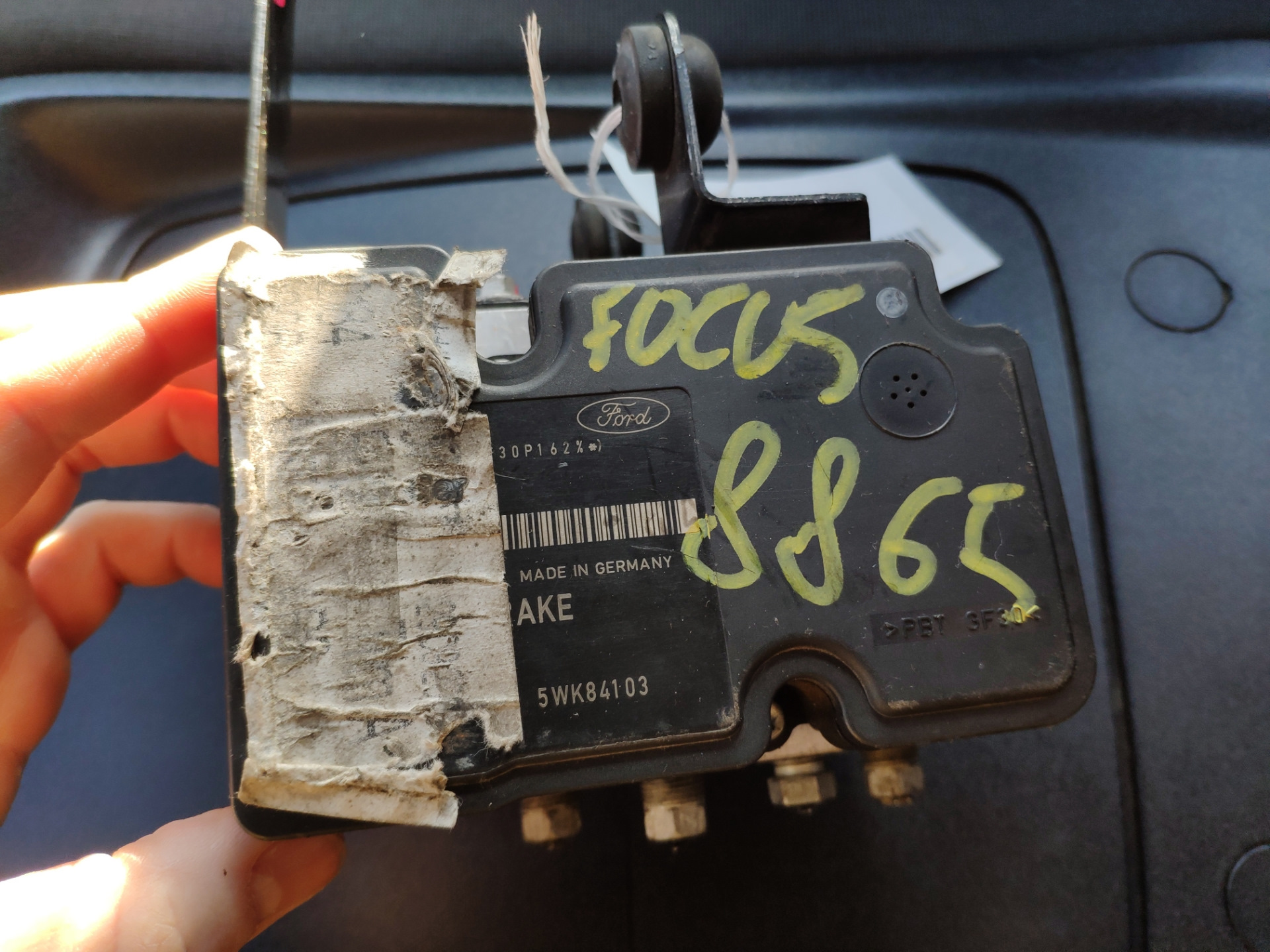

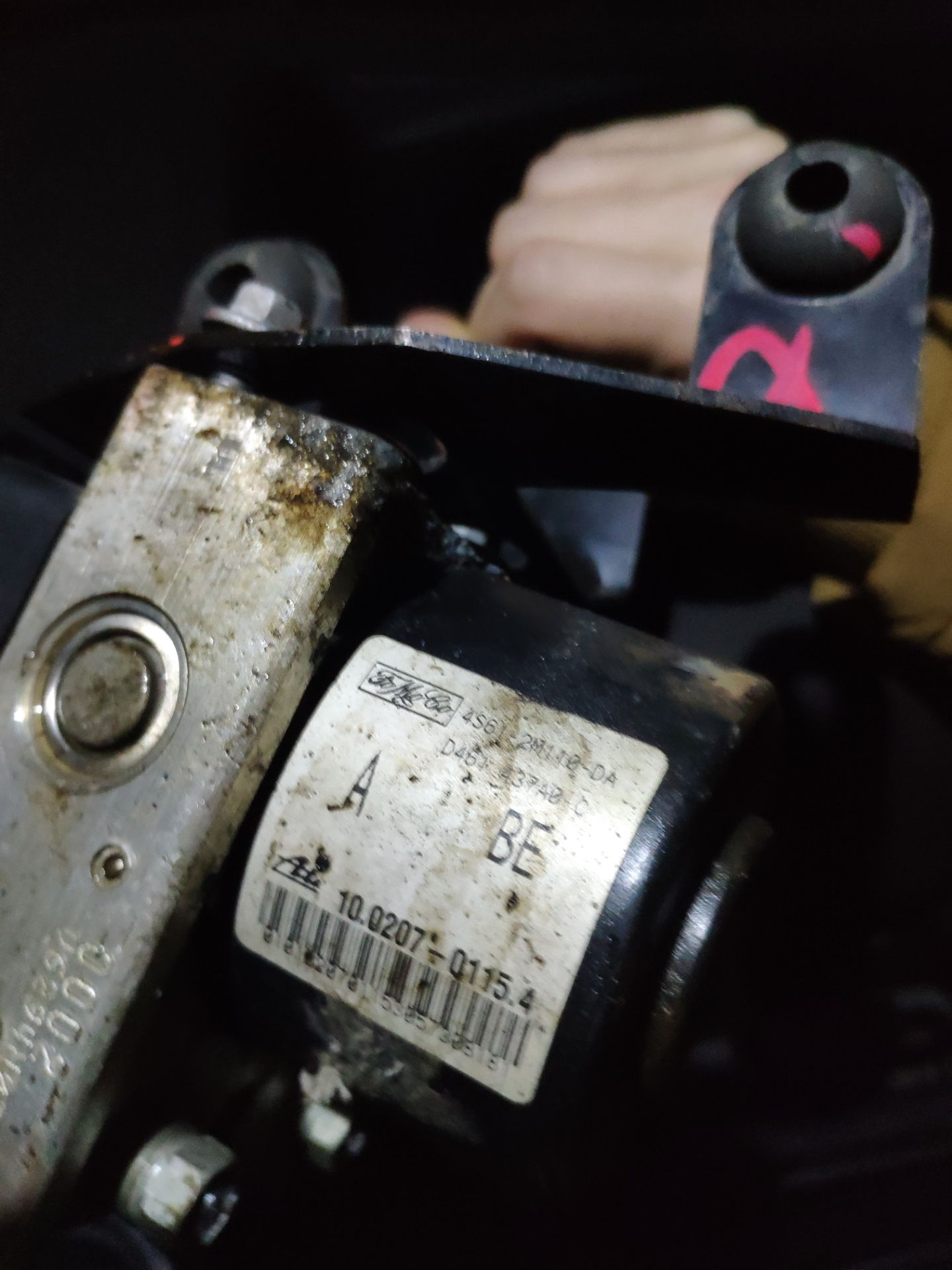

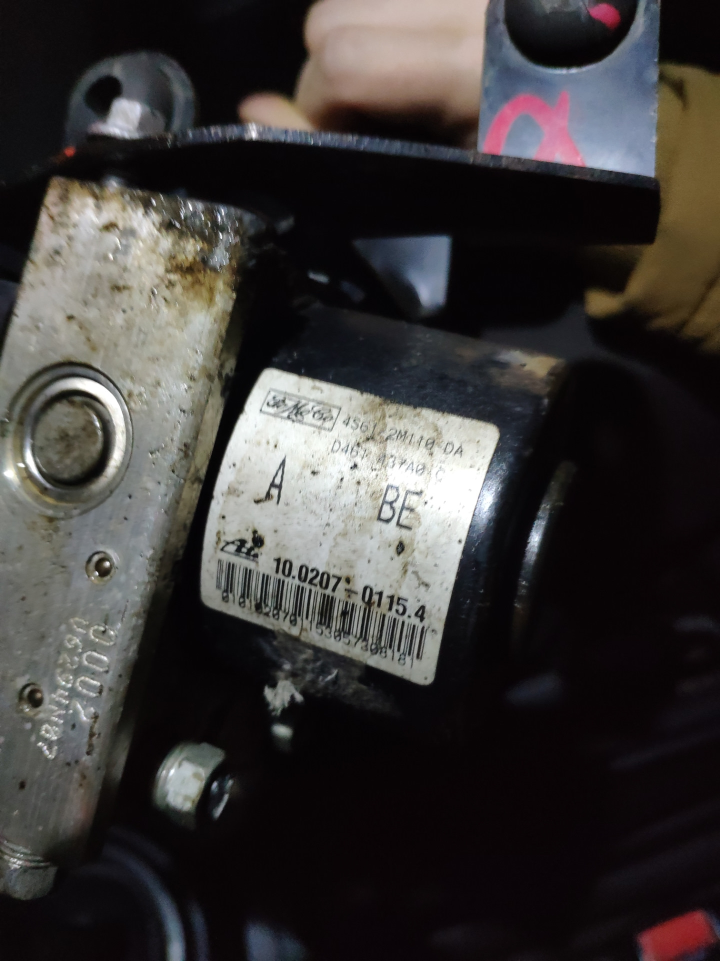

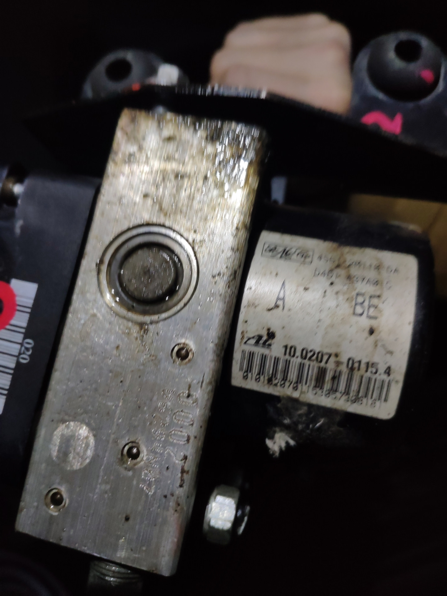

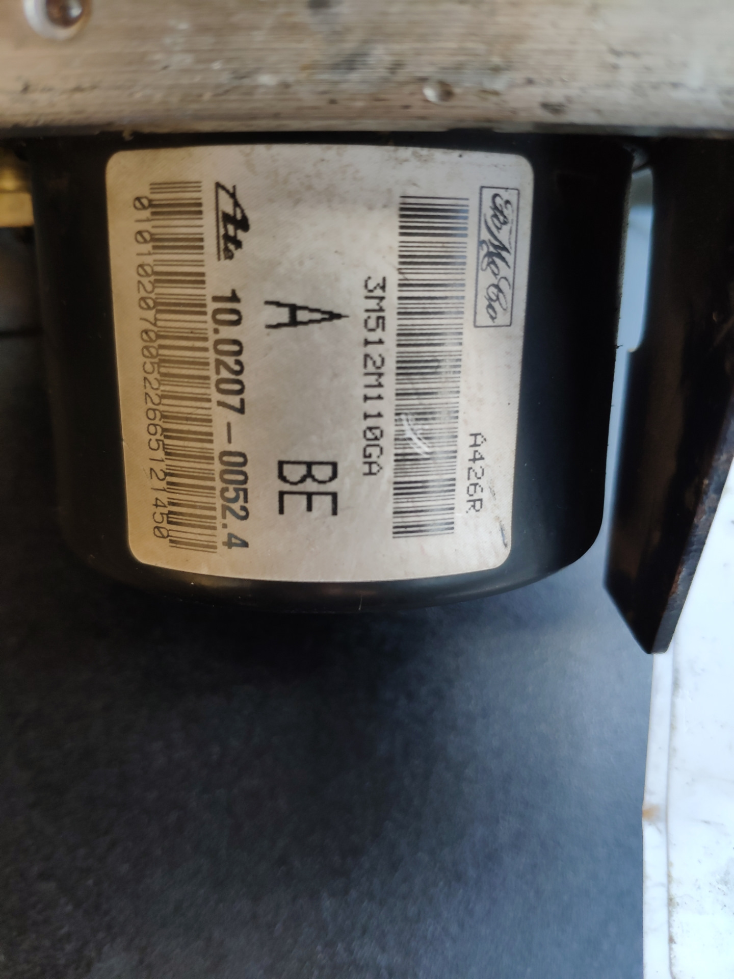

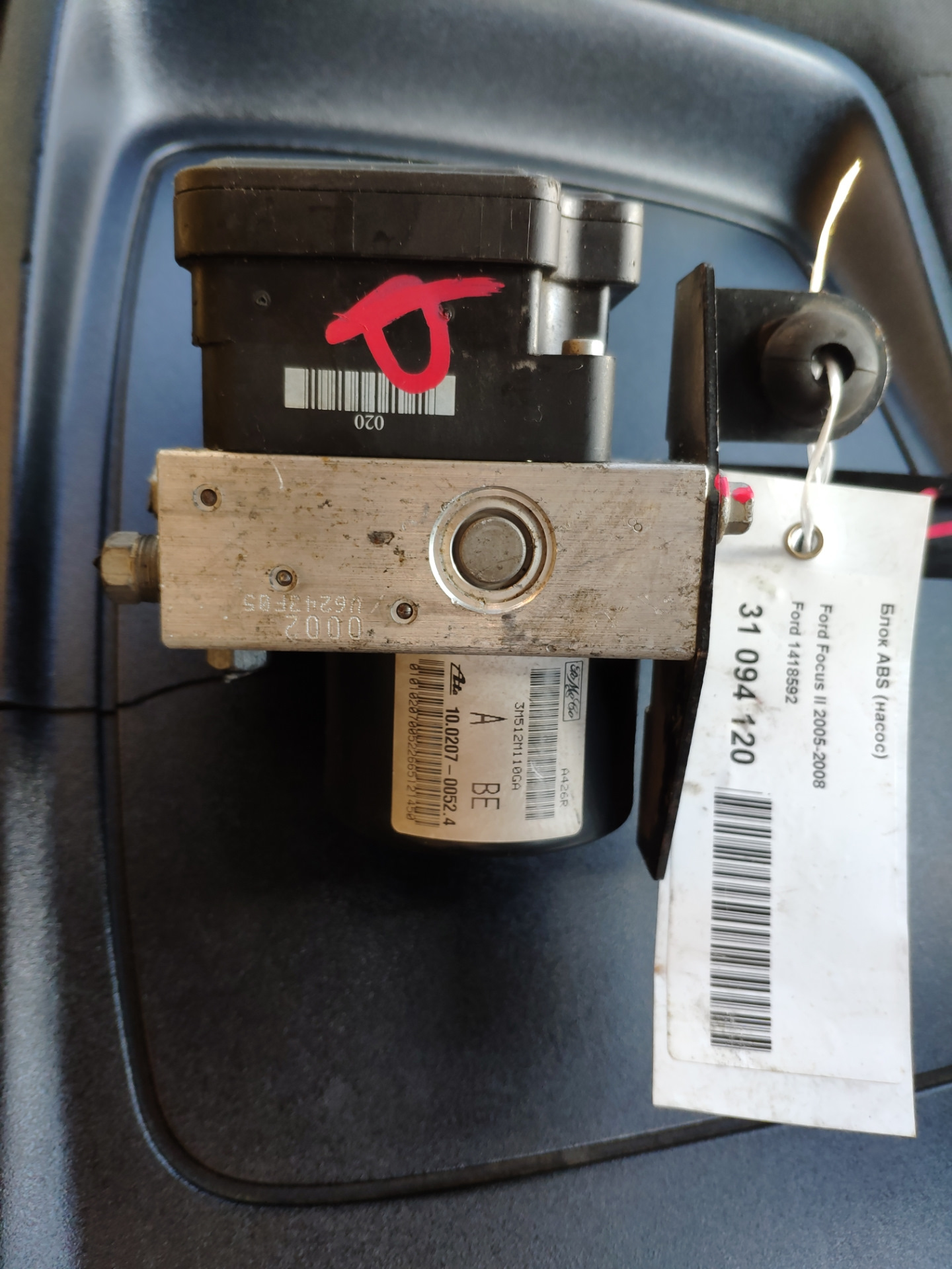

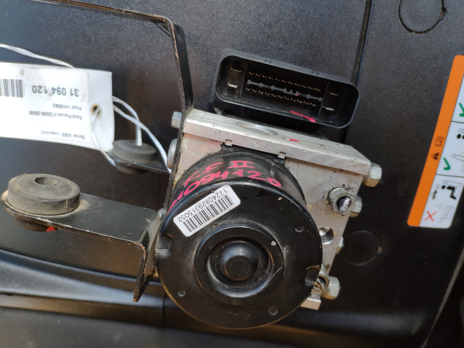

Вот и меня настигла данная неисправность. Ничего не предвещало беды, как вдруг загорелся ABS, и гаснуть отказался. Почитав про данную неисправность, понял что максимальная вероятность отказа — это сам блок АBS. Почитал ошибки программой FORScan lite, выдал ошибку C1095 (неисправность в цепи двигателя насоса). Дальше стоял выбор запчастей, поняв что аналог на Ford Fusion стоит невероятно дорого, в замен был приобретен блок на Ford Focus 2, от него подходит только механическая часть. Думал сначала, что буду делать сам, но как представил, что может обломиться трубка, развальцевать нечем. инструмента нужного нет, а машина нужна. Поехал на сервис, заранее заезжал, узнавал смогут они мне поменять только механическую часть или нет. Но оказалось, что все окей. Записался, в нужное время отдал машину. Через 4 часа позвонили, сказали что все готово. Ну и результат, все работает как надо, ошибок нет, и не светится назойливая лампа ABS.

Сделать бы укрытие для нового блока, ибо родной скончался от попадания влаги!..
