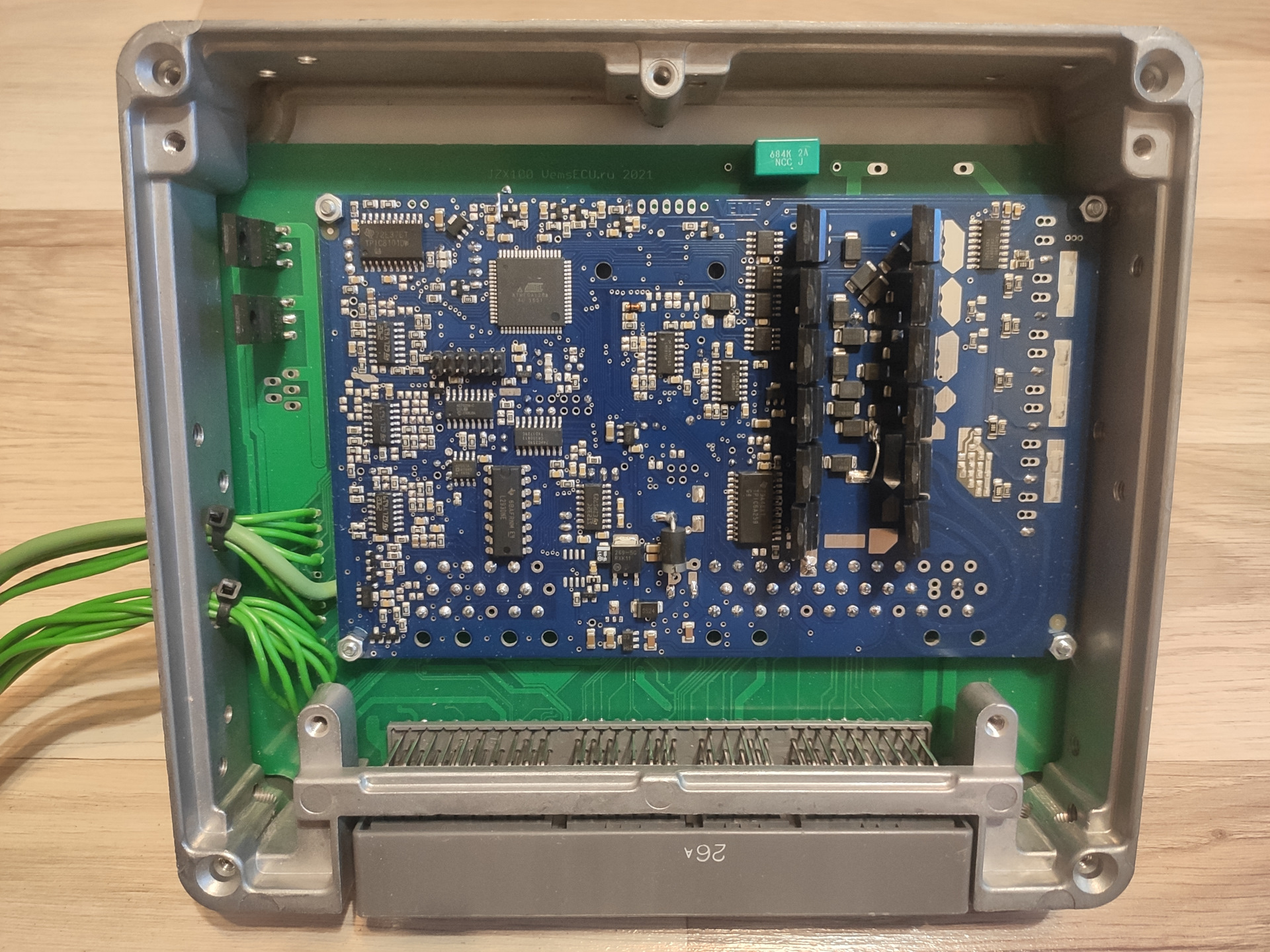

мне интересно там внутри коробки вемса такая же лапша из проводов как и раньше?)) или плату окультурили? :)
Лапши там больше нет. Все очень аккуратно.
