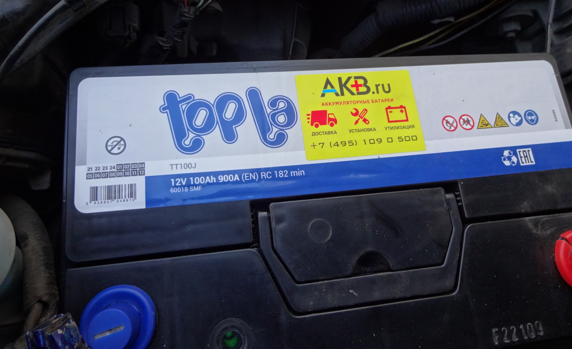

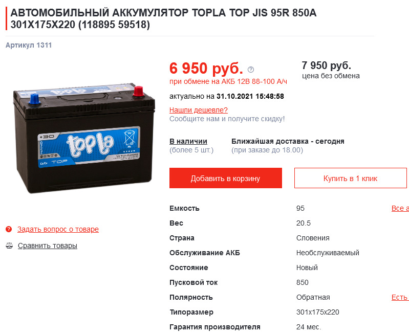

Предложил поставить ТОПЛУ ( 95 А-ч и 850 А ):
1.
Поискал немного на их сайте и нашел в тех же размерах с немного большей ёмкостью и пусковым током ( 100 А-ч и 900 А ):
2.
Заказал — привезли — установили — клеммы антиокислили.
Короткий фото отчет ( дата установки — 31.10.2021 ):

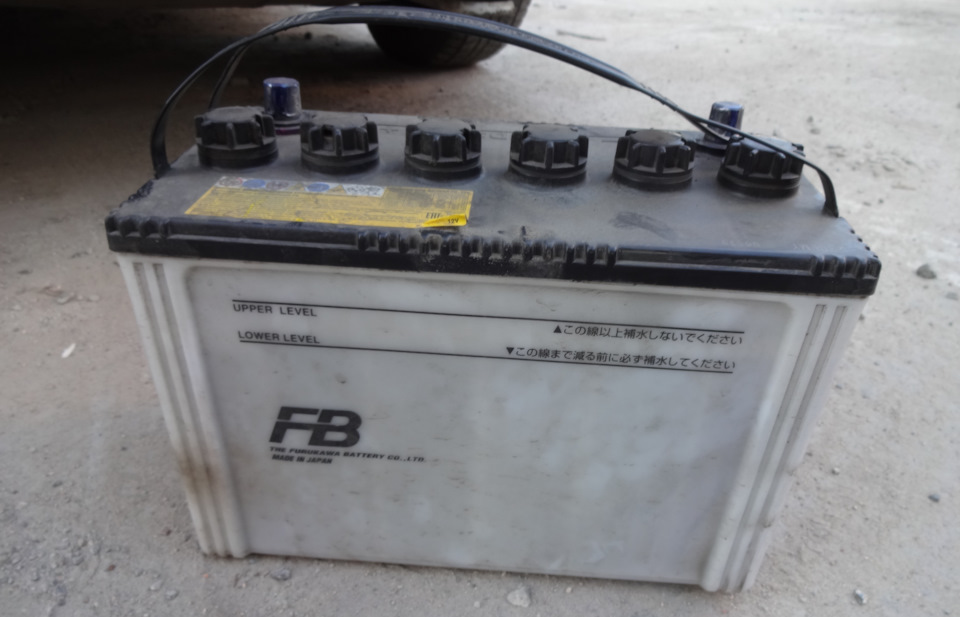

6.Старая Фарукава ( всего 4 года).

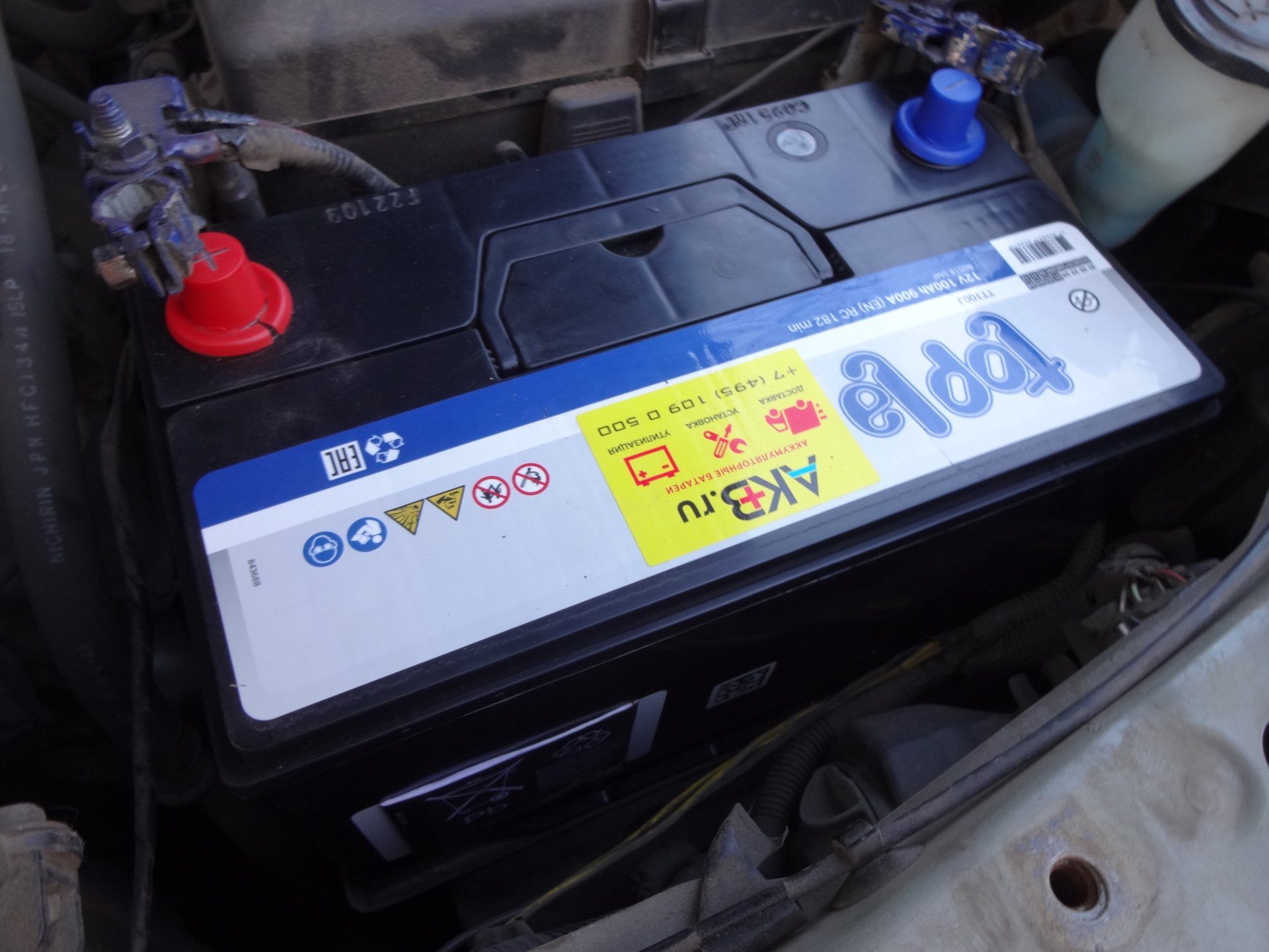

7.Новая Топла

Да. Согласен полностью. За фурукавой нужно поглядывать. Не допускать полного разряда, временами если поездки только короткие то подзаряжать. Можно плотность раз в год глянуть. У меня стояло и стоит две 115 FB. 8 лет я на них отьездил в Сибирских морозах и в Сибирской же жаре летом. Ни разу не снимал даже. И думаю, что еще отьездил бы пару лет. Если бы не ехать в зимний лес. А там прикурить с батареей, ну ни как не хочется. Пришлось заменить. На такие же новые. Да они дороговаты в цене. Но они работают и не только в Сибири. И в Якутию ездят у нас парни. Я лично 1HZ пару раз заводил в -47. (Ни вебасто ни чего такого на машине нет). Шесть раз свечи прогрел и на старт. Все как в аптеке. Чуть конечно повозмушался ляпая движок. Но в итоге все поехало. И таких примеров много. Прямо очень.
любой аккумулятор легко восстановить, долив дистиллята, но многие этого не знают, ученью свет, неученых тьма!
Даже если осыпались пару банок ?)))
чтобы это узнать надо для начала вскрыть их, но учитываю скурпулезность собранных ваших фоток и рассказ о выборе мучения, вопрос о заправке тут не стоял априори))))
Можно и не вскрывать. Есть старый дедовский способ: поставить АКБ на зарядку и через пару часов потрогать руками последовательно банки — осыпавшаяся банка намного сильнее нагревается )))
P.S. К тому же если начинаешь через день ставить АКБ на зарядку — значит он уже не излечим )))
