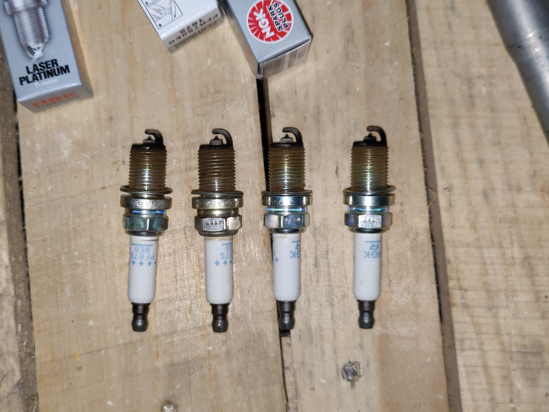

Доделал наконец все по большому ТО: — замена масла в двигателе — замена масла в редукторах — замена масла в коробке — замена масла в халдекс — замена свечей — замена топливного фильтра
В этот раз менял в халдекс, свечи и топливный. Свечи NGK 1675, топливный UFI. С халдекс масло vag, замена резинок на наносе, чистка сетки.
Катушки снялись без проблем руками
Свечи все одинаковые по налёту, и да подъедет масло скорей всего через маслоотделитель
