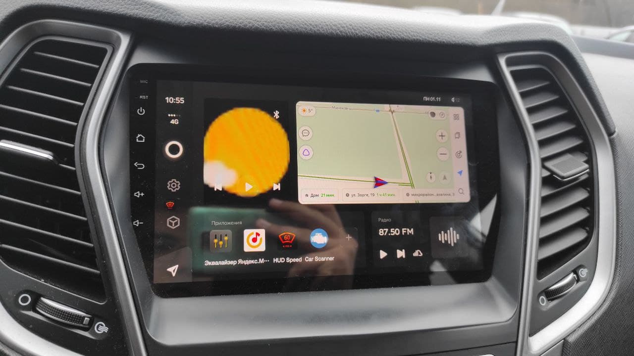

Приветствую всех. Недавно установил себе магнитолу teays cc2 plus. Долго мучался с при общении с китайцами, ибо было несколько проблем при установке. Основная проблемы:
1) коса проводов была не от моей комплектации. Из за этого ГУ не засыпало и не работали кнопки руля.
2) Камеры кругового обзора стали чёрно-белыми, хотя по штату они цветные.
3) И как выяснилось в дальнейшем при замене ГУ на не штатную в меню приборки исчезает пункт изменения языка. При сбросе клеммы с аккума на приборке слетает язык на английский.
А теперь по порядку)
Кое-как при общении параллельно с тремя техподдержками магнитолы в Китае в течении двух месяцев они мне выслали нужную косу проводки. Подключил ее заработали кнопки на руле и магнитола стала вырубаться при выключении зажигания.
С остальными вопросами Китайци морозились по полной типа не понимают что от них хотят. пришлось разбираться самому.

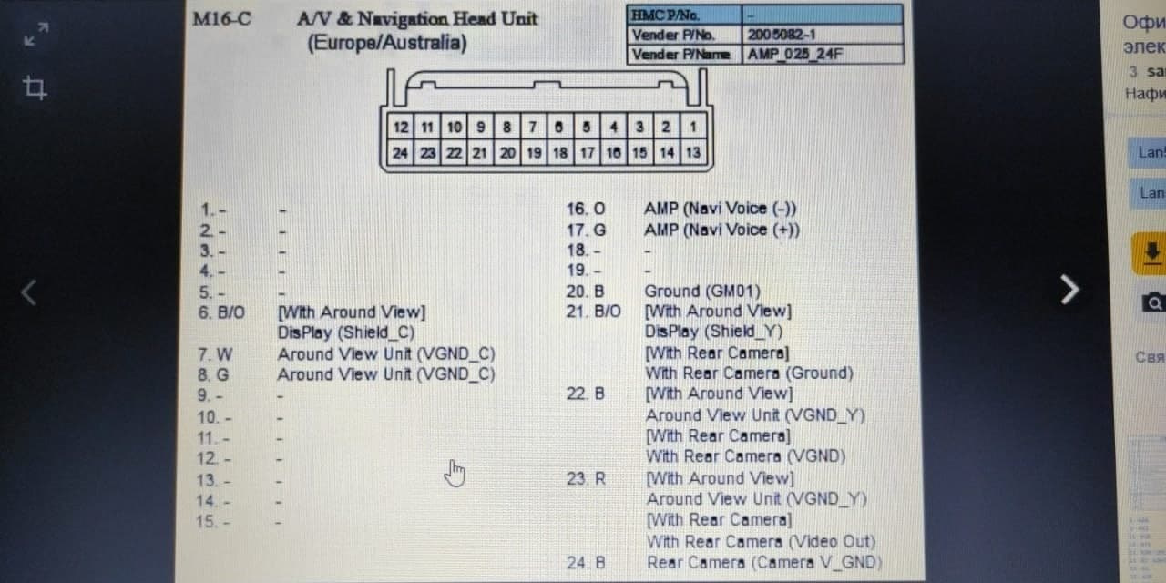

Перелазил пол интернета нигде не нашёл нормальной инфы по возвращению цвета камерам. Полез по драйву тут тоже ничего толком не пишут((. Написал одному из знатоков Сергею Prapor Он подсказал что видел где-то на просторах инета данную инфу и у него даже есть какая то картинка по внедрению конденсатора в проводку после данной модификации цвет камерам должен вернуться. Он мне скинул эту картинку. К сожалению схема была от сорено прайм с другой косой. Но зато у меня появилась инфа куда копать)) Полистав кучу схем на наши авто я нашёл подходящую под мою комплектацию и стал экспериментировать с конденсатором. И о чудо! камеры стали цветными!)). Отлично пару вопросов решили. Осталось вернуть язык приборке.) В интернете почитал что чтобы вернуть язык нужно подключить старую магнитолу и тогда меню выбора языка на приборке появится. Но эта процедура сложновата.( тужа сюда дергать магнитолу при каждом отключении АКБ занятие не из приятных. так и панель покоцать можно((. Решил да и Х. с ним поезжу с Английским))). Через некоторое время как-то лазил по форуму 4PDA и наткнулся на интересный пост. Чел тоже столкнулся с проблемой смены языка. но на Спортаже и на монохромной приборке. И решение он нашел в смене языка в ГУ. Я решил проверить сей костыль и у себя. И действительно помогло))) Язык приборки стал русским. Но замечу пункт меню с выбором языка в приборке не появился. А теперь что нужно сделать чтобы язык на приборке стал русским. Заходим в настройки /личные/язык и ввод/языки. Добавить язык … Выбрать Русский (Россия) вместо Русский.

Есть еще один косяк который немного напрягает но в целом я с ним пока мирюсь) УЖЕ ПОПРАВИЛИ!( Поле весенней прошивки данная проблема ушла))) Вот что за косяк: Как я и говорил у меня на авто круговой обзор. и в штатном ГУ между камерами можно было переключаться с помощью иконок на дисплее, при установке новой ГУ эти иконки пропали. Отображение этих иконок завязано на канбус. Но долбаные китайцы чет намудрили с прошивкой канбуса и в настройках при выборе комплектации авто можно выбрать или только чтоб работал на полную усилитель, или усилитель работает на 1\3 от своей мощности но тогда будут отображаться иконки переключения камер. Че за бред я так и не понял. но у Китайцев я так и не смог добиться чтобы они помогли решить эту проблему. Мож у кого есть решение данной проблемы, буду рад помощи.)

Добрый вечер) не могли бы вы мне помочь у меня hyundai santa fe 2019 года с круговым обзором, после установки android камеры кругового обзора стали чёрно-белого цвета)) у вас осталась схема по устранению этой проблемы?))
Доброго времени суток, установил cc2+, круговой обзор тоже черно-белый, но подключая конденсатор пропадает все изображение? Не подскажите что сделать ещё можно ?
Приветствую. Проверьте полятность и правильность пинов
Ilia9124
Я в оеисани. Накосячил пины 6 и 23
Отлично, завтра надо будет попробовать эти пины,
Благодарю за быстрый ответ )

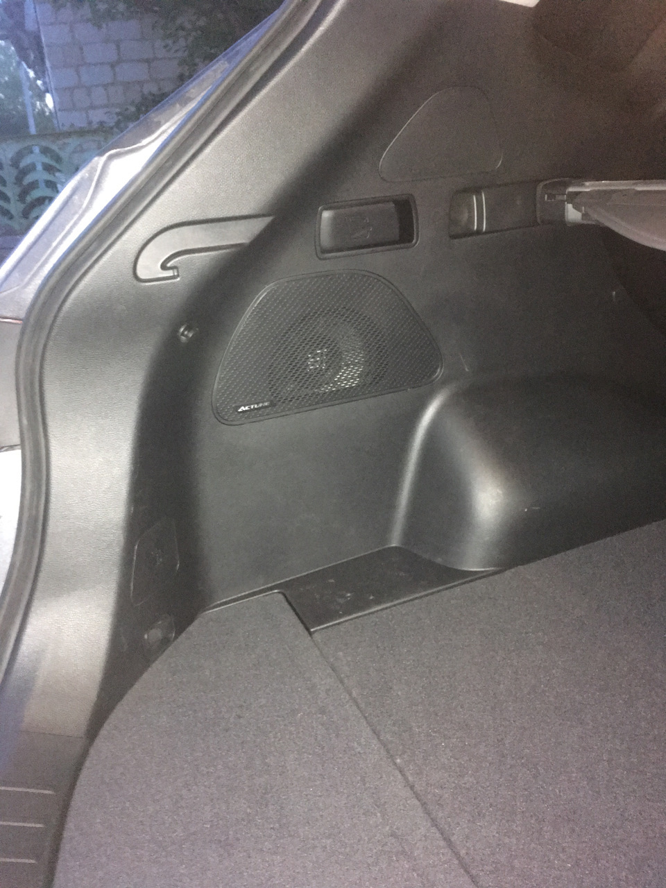

Добрый вечер .подскажите я хочу заказать головное устройство тиайс сс2+, меня спрашивают комплектация с уселителем или без . Как узнать, , я машину покупал там уже стояла головное устройство
Добрый, саб в багажнике стоит?
Да саб стоит . Под пассажирским сидением стоит уселитель
саб штатный или коробку установили сами? штатный вот так выглядит. если есть штатный то говорите китайцу что с усилителем.
Да выглядит так
