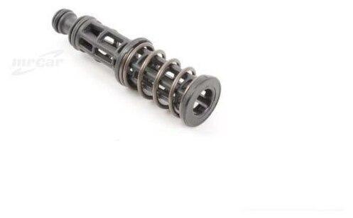

ДОПОЛНЕНИЕ ))) подключил манометр, катался пол дня и с подключенной фишкой и с отключенной, почему то разницы ни какой (от слова совсем!) холостые — 1.3, 2000 оборотов- 2,5, но когда крутишь 3700 и выше давление сразу же поднимается до 3.2 и сбрасывается до стабильных 2,8 (((( с чем связано не понятно, очень пожалел, что не померил давление до совершения всех манипуляций((( Будем разбираться, пока по совету хорошего человека sana1987 ( к которому я периодически обращаюсь за советом ) буду менять масляный теплообменник, очень надеюсь что вопрос решится(((

Вроде вот эта VAG 06J115679E
еще можно поменять вставку в кронштейне масляного фильтра там бывают резинки умирают
Я её заменил
