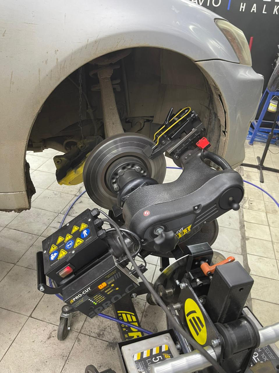

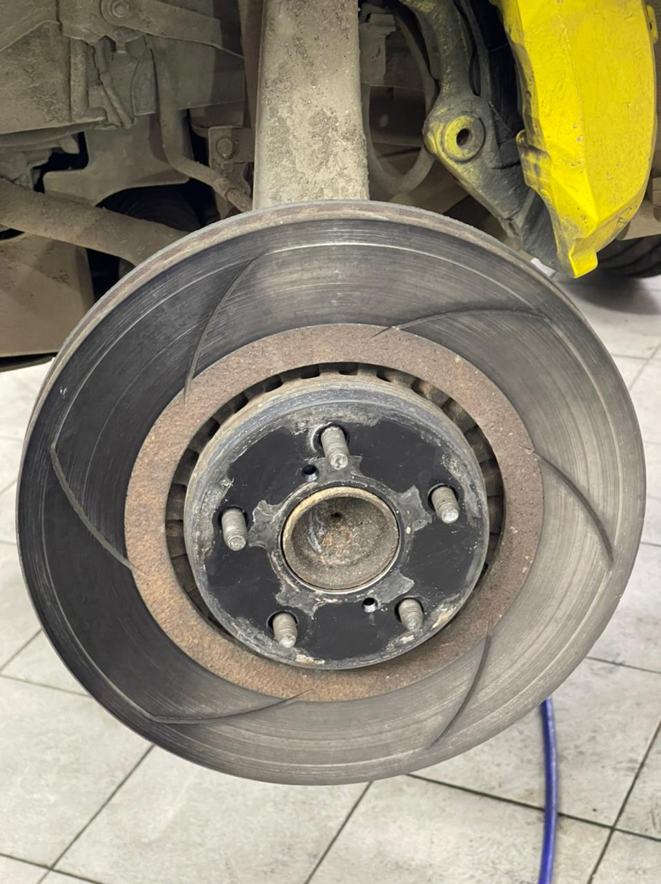

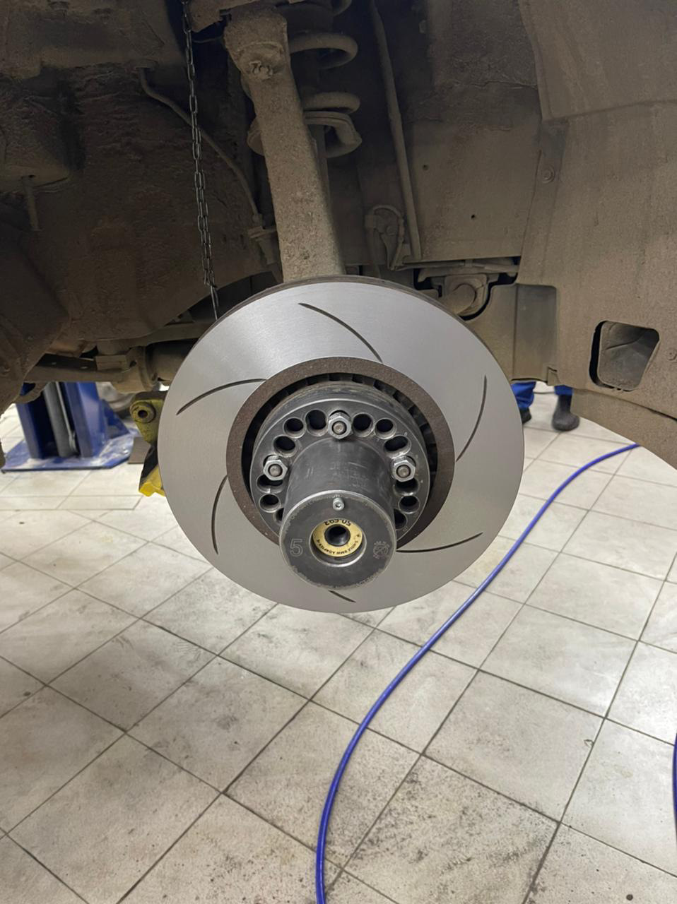

Привет! Чуть больше года назад, свапнул тормоза на стандартный для нашего автомобиля комплект GS/LS. На морду поставил диски «Тайга». Первое время все было круто, ездил, кайфовал. Но зимой, в феврале, вроде заехал в большую лужу, ну и естественно диски повело, хотя они были холодные, от дома проехал буквально пару км и совсем не быстро… Со стучащими дисками каталя наверно с полгода, бесило, но весьма терпимо было. В июле поехал в Воронеж и вот тогда у меня подгорело, когда со 180-160 оттормаживаешься резко и у тебя буквально выбивает руль из рук. Машину трясло так, что даже словами не передать. тряслось абсолютно все, даже рычаг КПП прыгал. Как раз в очередной из вечеров листая ленту Инстраграма выпадает реклама сервиса по проточке тормозов. долго думать не стал, заказал колодки, взял адвикс, записался на визит в сервис.
Приехал, загнало тачку. Процедура недолгая, дольше ждали пока остынут диски. ехать надо было на другой конец Москвы.
Первые впечатления, кончено, были самые радостные. Давишь на педаль тормоза, а она просто тормозит. Без посторонних звуков. Шок. в душе где-то все равно ждёшь, что вот вот они чуть нагреются и биение вернётся.
Так и произошло. Проточки хватило буквально на 1,5-2к км. (В лужи не влетал, режим вождения «околопенсионерский» дом — работа, летом старался ездить на двух колёсах 🏍).

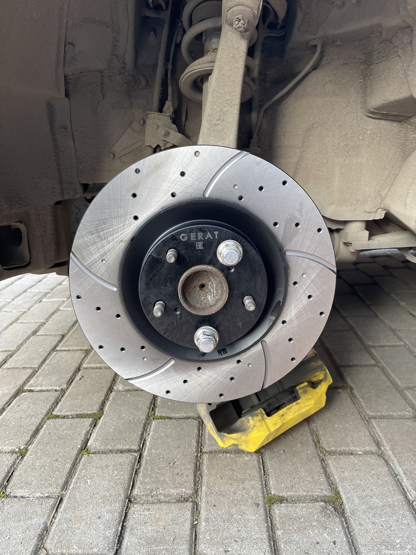

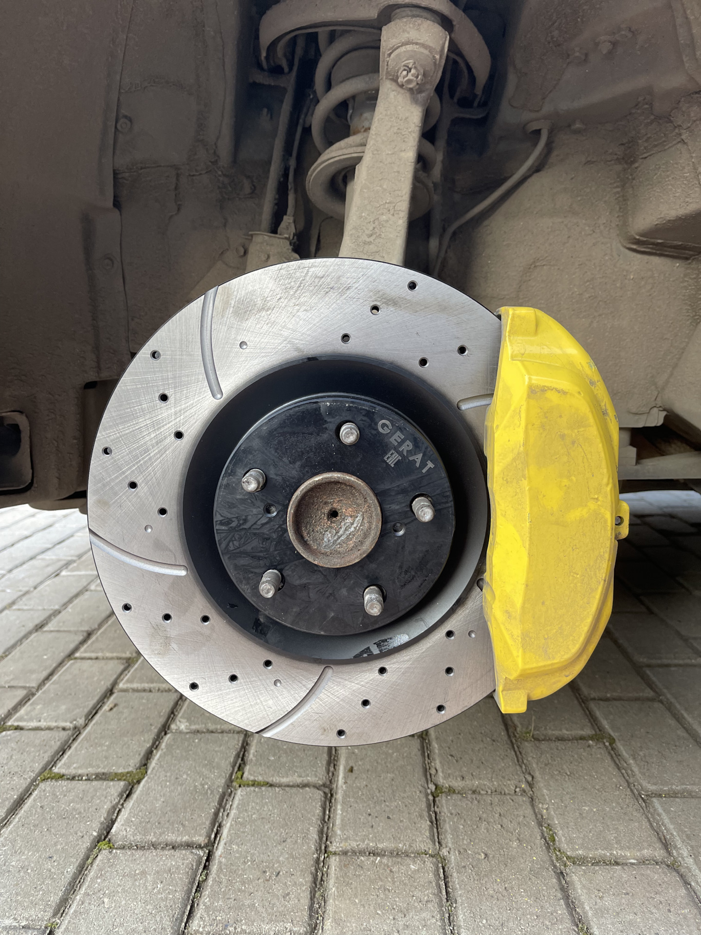

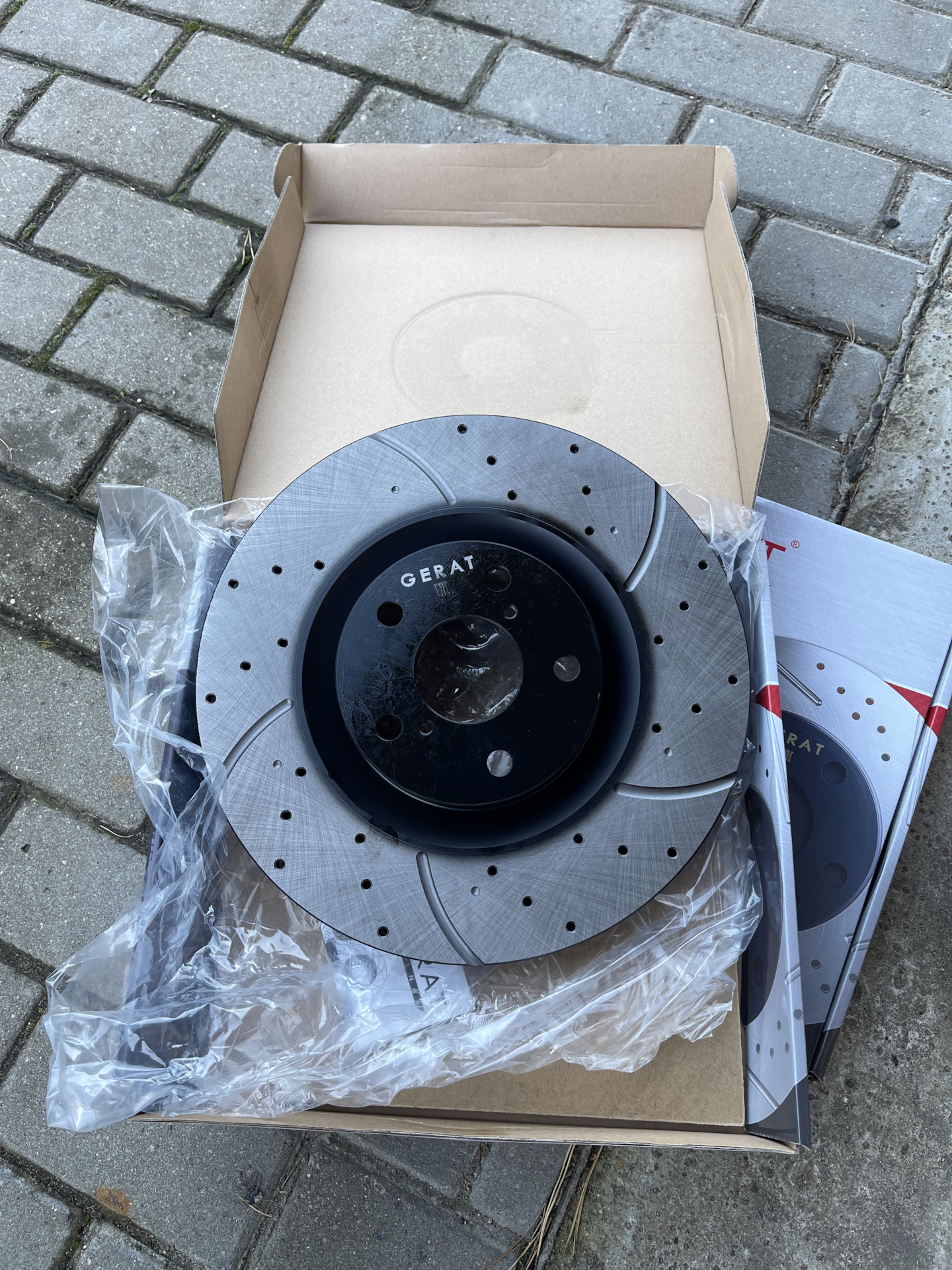

В конце-концов, это все дико надоело и в разговоре, друг упомянул про фирму Герат. Мол, диски повышенной производительности, на корчи ставят и тд и тп. было принято решение ставить их, и цена, к слову, вполне адекватная. Вышло 12500 за два диска.
Первые километры принесли пока только детский восторг, надеюсь, что они не подведут)
Есть гарантия. И время на проверку на биение 500км.
Ах да, забирал диски в представительстве в Москве, полюбопытствовал по поводу тайги и мягко намекнули, что нынешняя тайга 💩
Вышло как-то сумбурно все, но, как говорится, чукча не писатель🤪

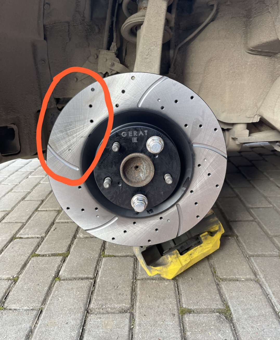

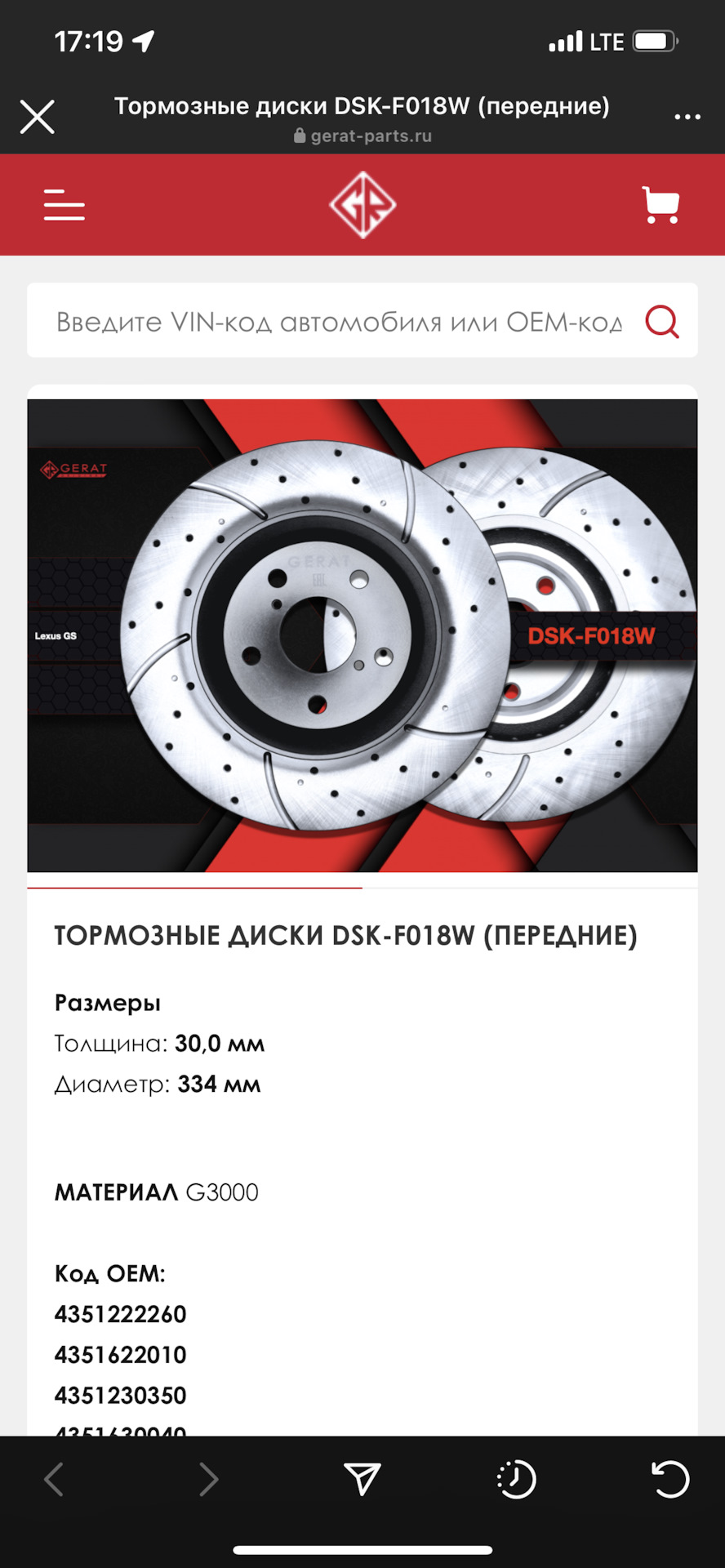

Здравствуйте! Спасибо, что отметили нашу компанию в своём бортовом журнале. Именно на этой модели дисков рисунок слотирования и перфорации с завода не симметричный. Это связано с тем, что количество внутренних рёбер вентиляции 48, что не позволяет сделать симметрию. В любом случае это не влияет на тормозные характеристики и сроки эксплуатации.

Странно, а рисунок на дисках не симметричный, это так должно быть?
Видимо, да
alx-29
на гс дисках лево и право отличается сообтетственно и номера левого и равого разные и внутри направления потока воздуха в разные стороны
Так речь не об этом же, вроде
Слоты разные по размеру, если присмотреться. На картинке посмотри, который, скажем, на три часа чуть больше остальных
про это?
Да, на картинке на сайте тоже так
