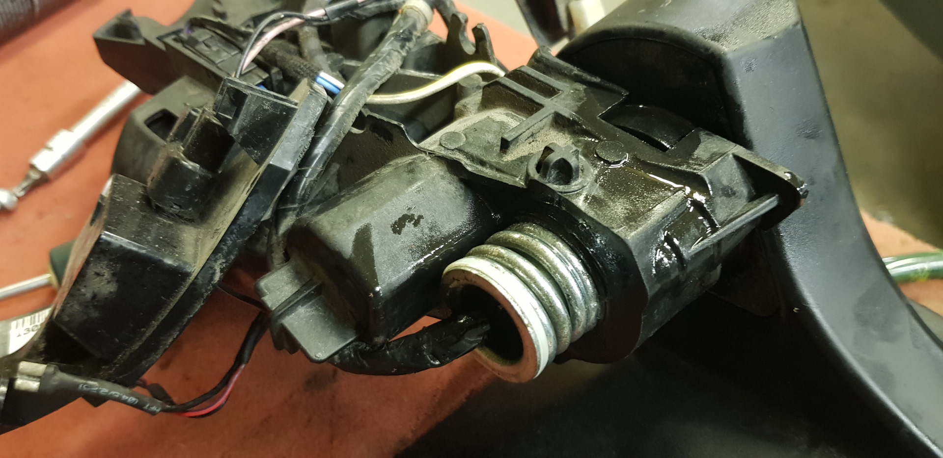

не работают на складывание оба зеркала заднего вида.
хотели почистить, но разобрав, узнали, что механизм вообще не разборный — запрессован намертво с двух сторон.
хочу закупиться новыми (ну или рабочими, или небольшим пробегом б/у) зеркалами.
у меня зеркала с указателем поворота + контроль слепых зон.

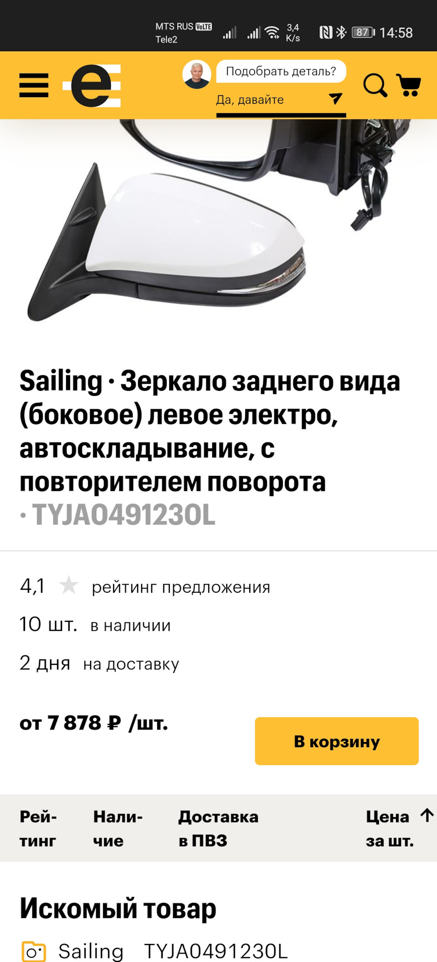

зеркало левое: Toyota 87940-0E160
зеркало правое:Toyota 87910-0E170
есть заменитель:
Sailing TYJA0491230L Зеркало левое электро с указ. повор. автосклад
Sailing TYJA0491230R Зеркало правое электро с указ. повор. автосклад
но у меня есть сомнения в том, что они ставятся как нужно и без проблем, если я планирую использовать только сам механизм. также не увидел, чтобы в них был нужный указатель слепой зоны, только повторитель.

мне ребята вот их этого сервиса на калужской, со словами "это у них болезнь" промыли оба зеркала. был эффект "выворачивания наружу" …
сейчас пусть неспешно, но работают оба.
промывали спиртом под давлением, потом заливали силикон под давлением.
не помогло

не рискну купить непонятный заменитель.
и у него нет индикации мертвых зон, как минимум
40+ за оригинал.согласен, перебор
у этого заменителя есть все нужные функции?

зеркала ремонтируются.При условии если моторр не окислился .могу оказать помощь.есть даже изготовленные новые валы.Которые можно снимать и производить смазку зеркал.
