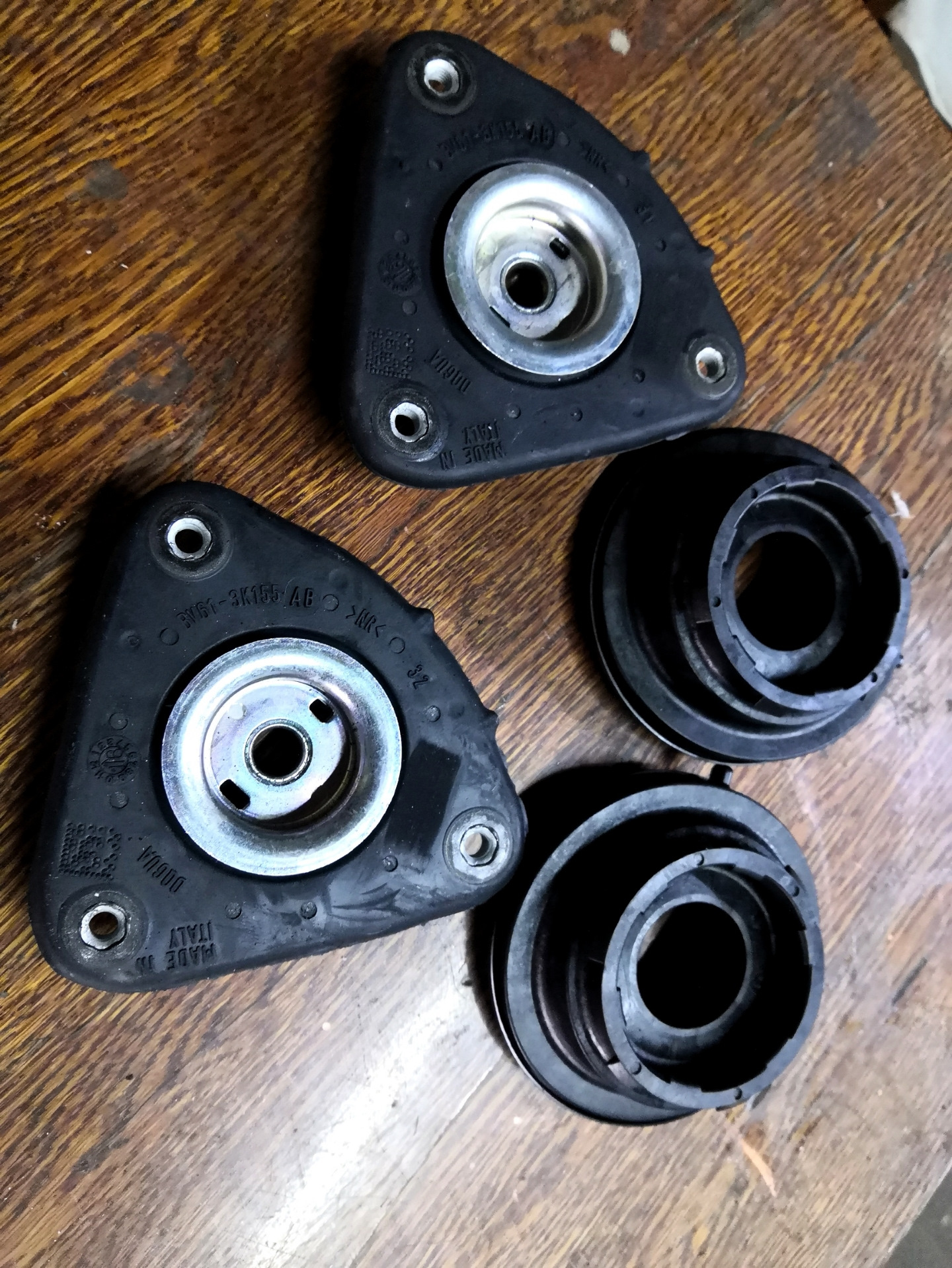

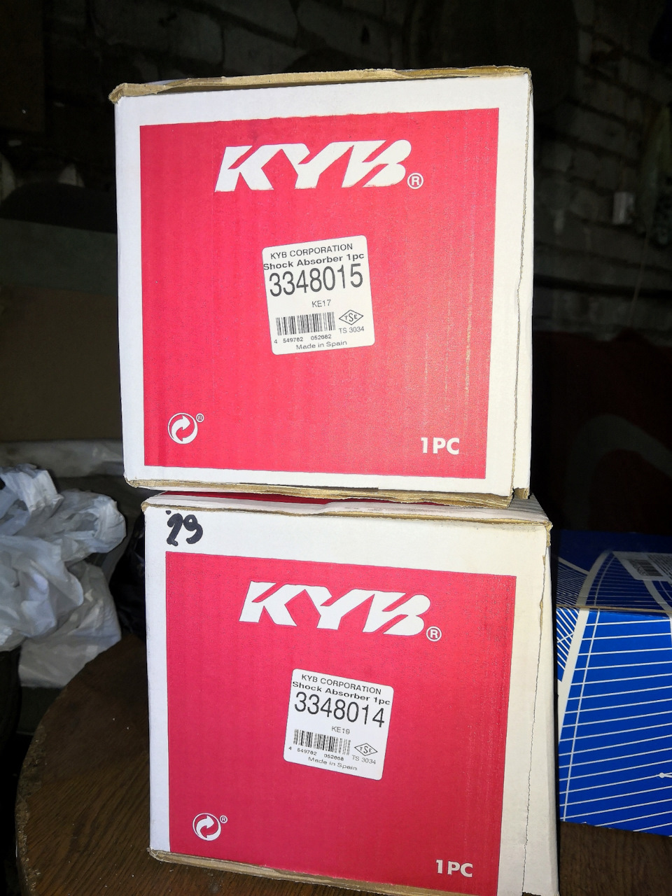

Заказал передние стойки фирмы KYB. К ним пыльники с отбойниками KYB. Опорные подшипники и опоры взял комплектом SKF.
Старые стойки были мёртвые обе, штоки не поднимались и были в масле. После замены очень понравилось поведение машины. Стойки держат отлично, ни капли не жёстко как многие думают о KYB, хоть и езжу на 215/50/r17.
Сначала хотел взять Sachs, но в итоге остановился на KYB и не пожалел. Теперь хочется и задние амортизаторы поставить новые))
Рекомендую всем к покупке!

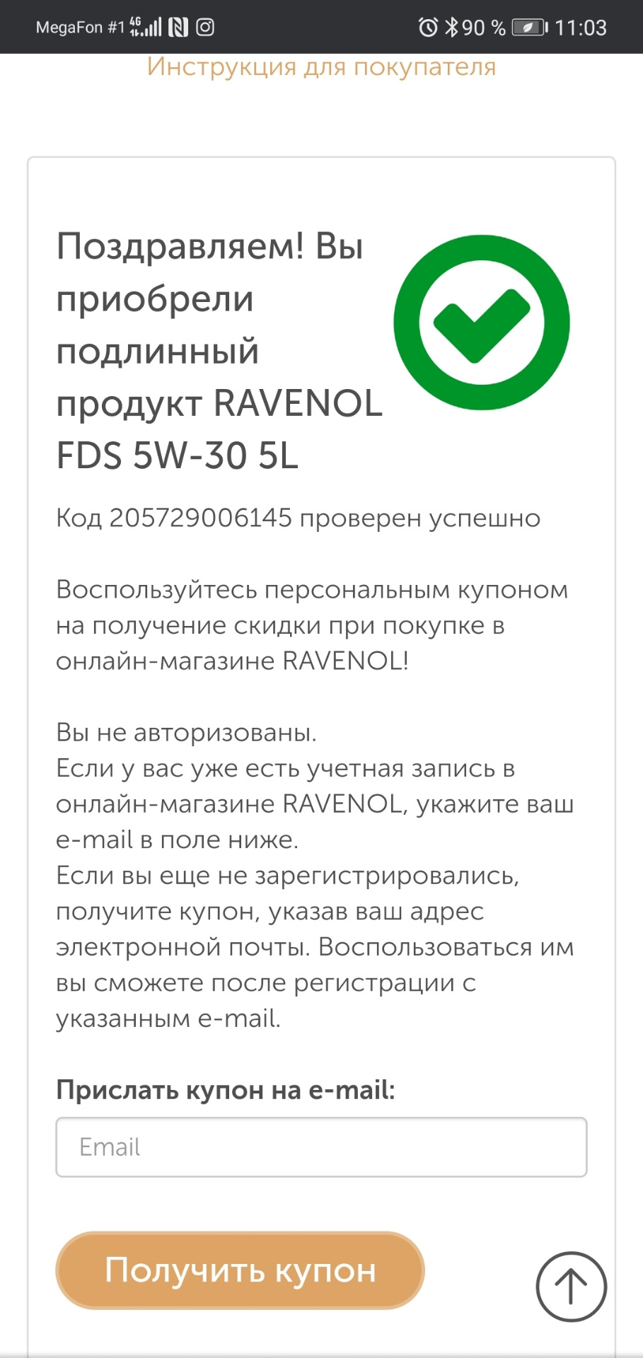

Моторное масло в этот раз решил взять Ravenol FDS 5-w30 с допусками FORD. Пока ничего сказать не могу, время покажет, но работа двигателя понравилась, мне кажется что работает немного тише чем на Comma X-Tech 5w30, но может и самовнушение. К Comma притензий нет, отличное масло, но последнее время цена на него приблизилась к 3000р, а масло не имеет нормальной степени защиты и шанс нарваться на подделку возрастает. В отличии от Ravenol, где есть проверочный код на упаковке, который можно проверить на официальном сайте, ультрафиолетовые галограммы и многое другое, с чем вы можете ознакомиться на сайте производителя. Спасибо Comma за хорошую службу, надеюсь Ravenol тоже не подведет.

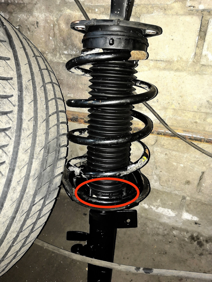

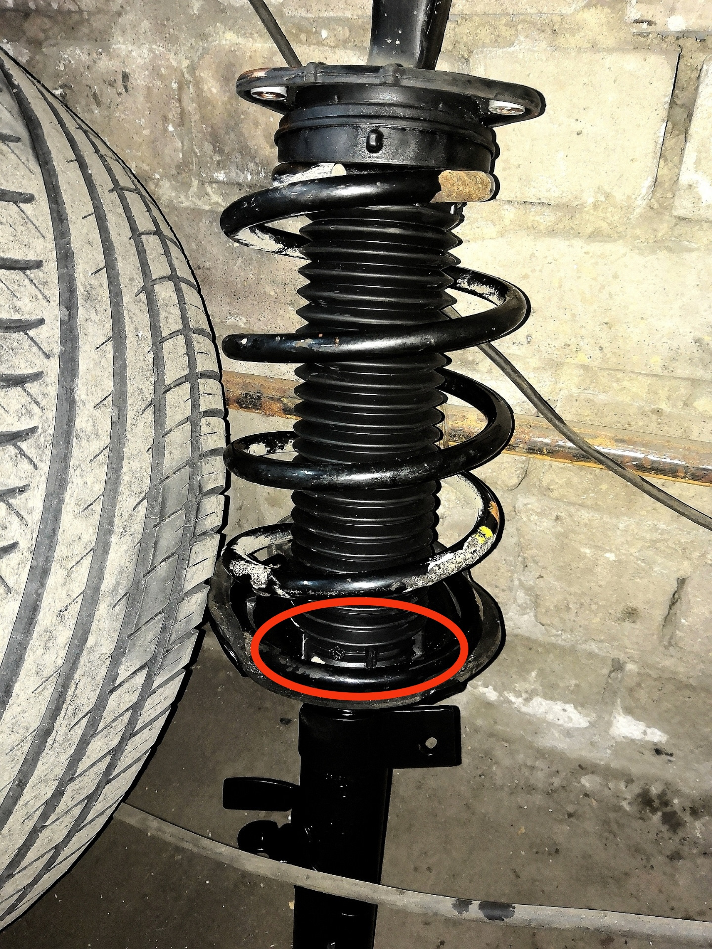

Привет, не помнишь как здесь пыльник держится? У оригинальных стоек синий стакан с юбкой за которою цепляется пыльник, а на KYB как держится?
Привет) никак не держится насколько я помню. Когда машина будет стоять на земле, шток опустится ниже и пыльник его закроет. Первое время боялся что грязь будет попадать, но ничего страшного не произошло. Тысяч 10 наездил и продал машину)
Привет, пыльник стойки как крепили не смотрел? Он вообще там закреплён как то? В чем вопрос собственно, на дня как раз тоже менял стойки kyb ну и пыльник с отборником тоже заказал kyb, опора с подшипником skf, и смысл все собрали но у пыльника есть снизу вроде как выступы для посадочного места на стакане, но у самой стойки kyb нет такого стакана как в оригинале и получается пыльник просто висит крепясь только сверху, у тебя так же ?
Привет, точно не помню, вроде бы снизу никак не держится, если машину домкратишь, то пыльник задирается вверх к опоре. Посмотреть, к сожалению, не смогу, т.к продал машину.
понял, спасибо
А бюджет на перед какой?
На зад вами был указан)
Заказывал через знакомых:
Стойки KYB — 8800 (за пару)
Опоры и опорные подшипники SKF — 3300
Пыльники и отбойники — 850
Работа — 3000
Ну короче 15 тысяч, мне просто понимать масштаб, а то думаю предстоит

какого года авто? Вчера тоже взял аморы kyb, подбирали по вину — не подошли по чашам. (у меня а/м выпуска октябрь 2014)
Ноябрь 2011, заказывал по вину, все подошло без проблем)
