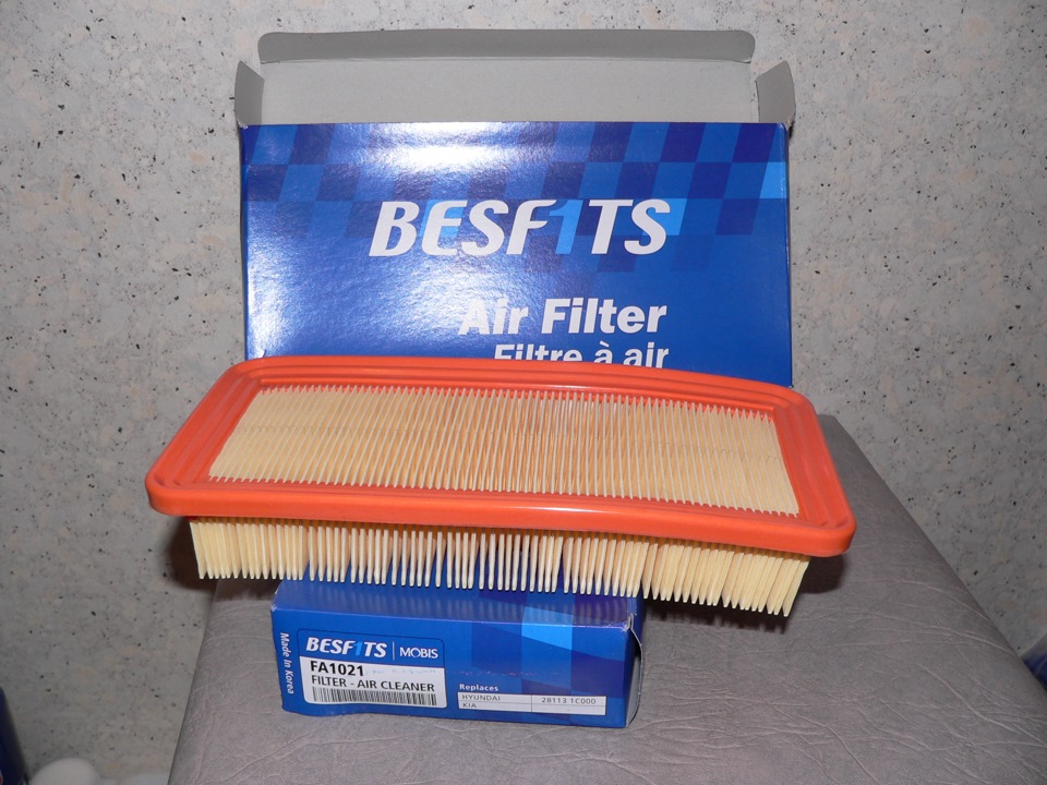

Производитель Besf1ts FA1021- полный аналог родного фильтра. Габаритные размеры 127х257х45 мм. Толщина фланца 9,5 мм. На себе не несет никаких опознавательных знаков. Качественный, как и оригинал.

Поеду закажу два Besf1ts FA1021 по 151 руб все остальное выше 200 руб, а оригинал 360 руб
