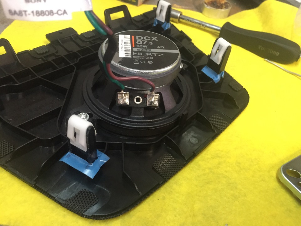

Сегодня наконец то дошли руки до центра)
Звук стал приятнее
Разъем обернул антискрипом чтобы не стучал о пластик на неровностях
За динамик огромное спасибо моему знакомому funkadelic
Что да как.:

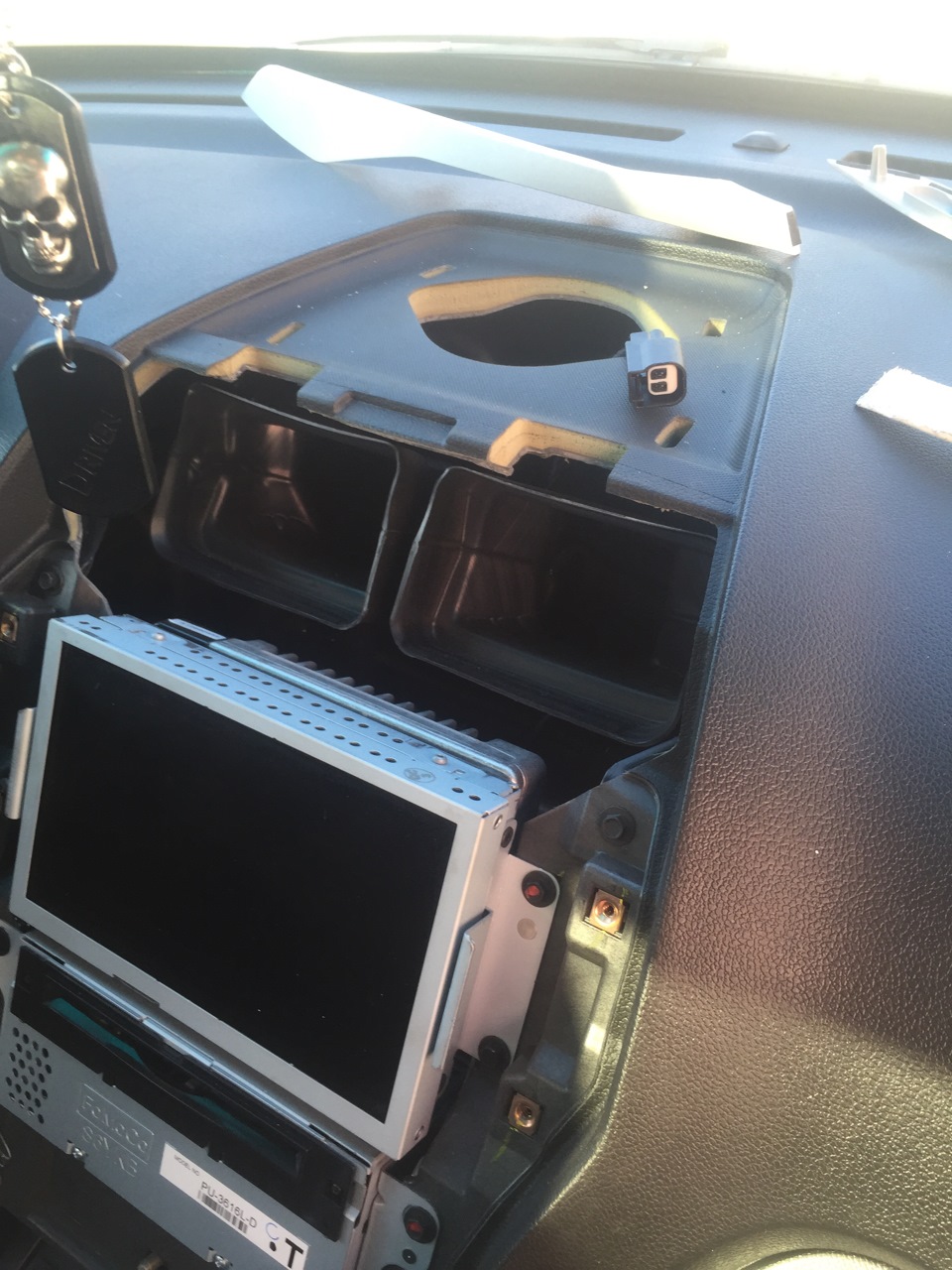

1) Снимаем две боковые накладки (осторожно они на клипсах жестких, а накладки хрупкие)
2) Под ней видим четыре болтика (под ключ на "7"), крепления рамки магнитолы, а следственно и блока климата откручиваете их
3) Снимаем эту накладку (сверху ее держит тоже клипса) и отключаем сзади единственный 4-ёх контактный разъем и убираем в сторону (этого можно и не делать но при полностью снятой удобнее)
4) Затем снимаем решетку- аккуратно поддеваем ее снизу она держиться на 4-ёх клипсах

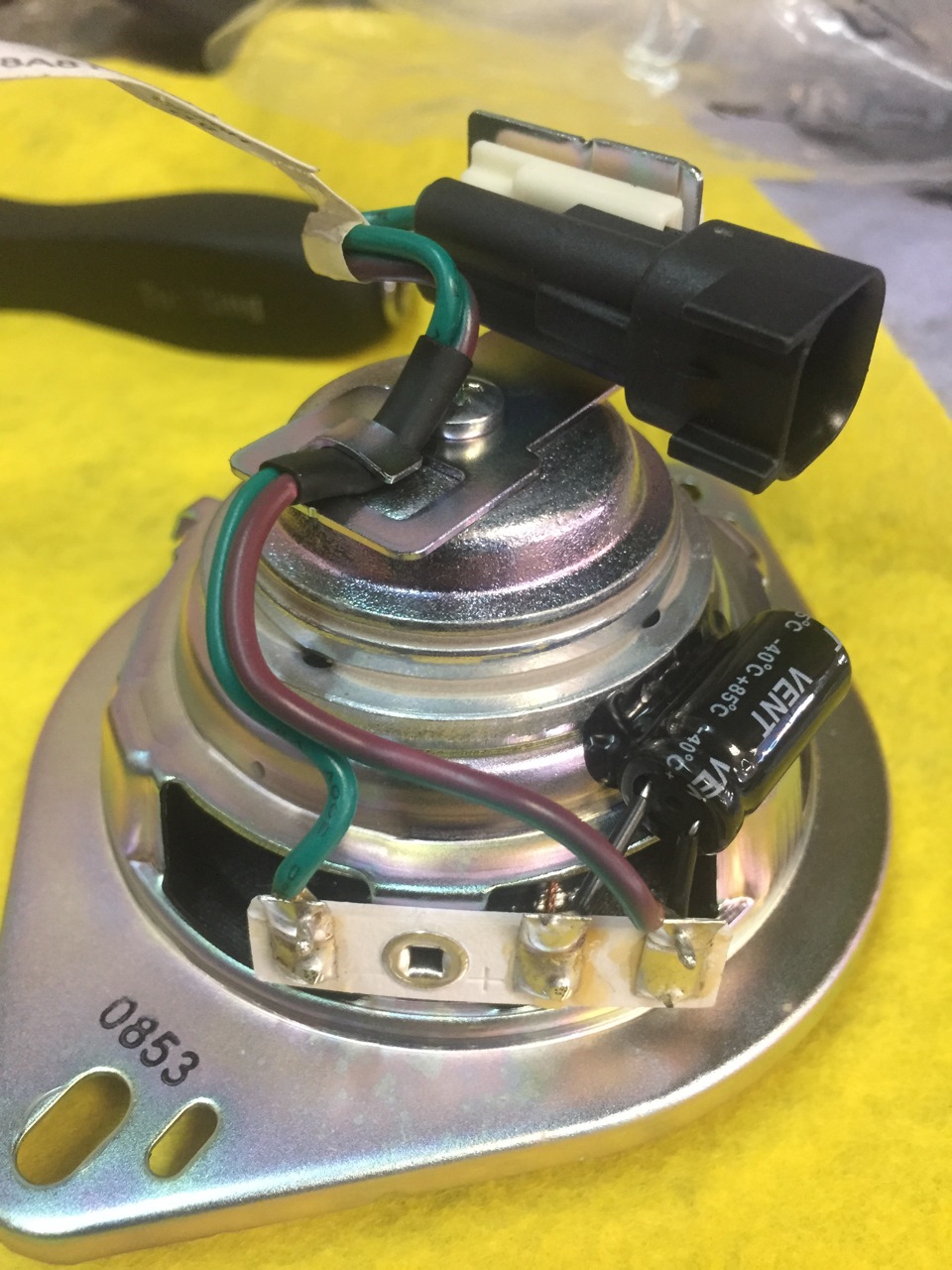

5) Отсоединяем разъём от динамика и несем ее к паяльнику
6) Откоучиваем динамик (два самореза под "звездочку")
7) Прикручиваем новый динамик на место
8) Берем паяльник и отпаиваем разъем от штатного динамика (при перепайка соблюдайте полярность тут есть фото где находиться "+"… Этот провод припаиваем к новому динамику также где "+")
9) Далее несем решетку с нашим динамиком в машину… Подключаем разъем… Пока на место ее не защелкиваем… Затем берем наш климат контроль и подключаем разъем на место… Включаем и проверяем…Далее я оклеил разъем "антискрипом", чтобы разъем о пластик не стучал в торпеде
10) Собираем все в обратной последовательности и радуемся)
ВНИМАНИЕ! Вся работа делается с выключенными зажиганием и магнитолой)
Кому, что не понятно или есть какие-либо вопросы пишите отвечу)
Завтра будет фото отчет по замене салонного фильтра)
