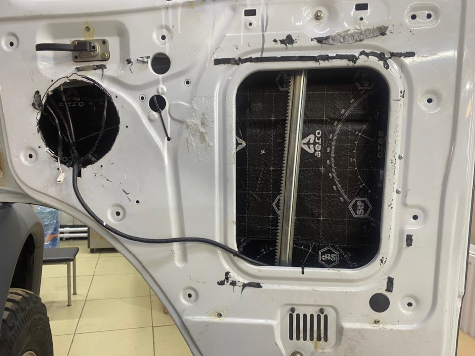

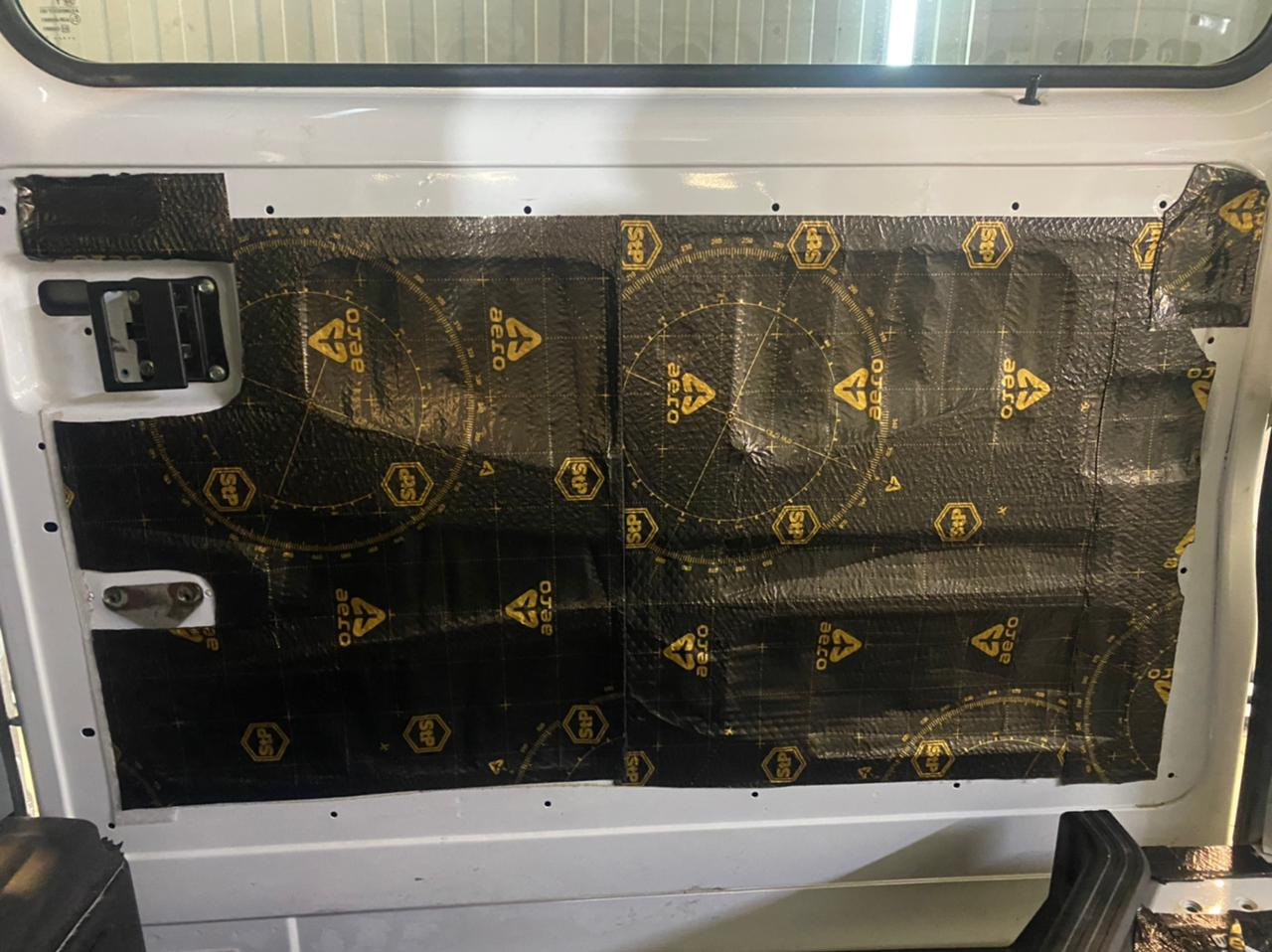

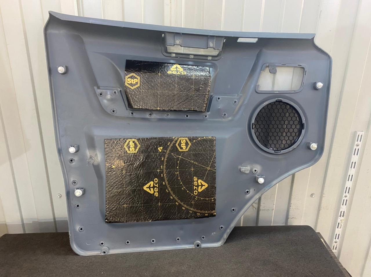

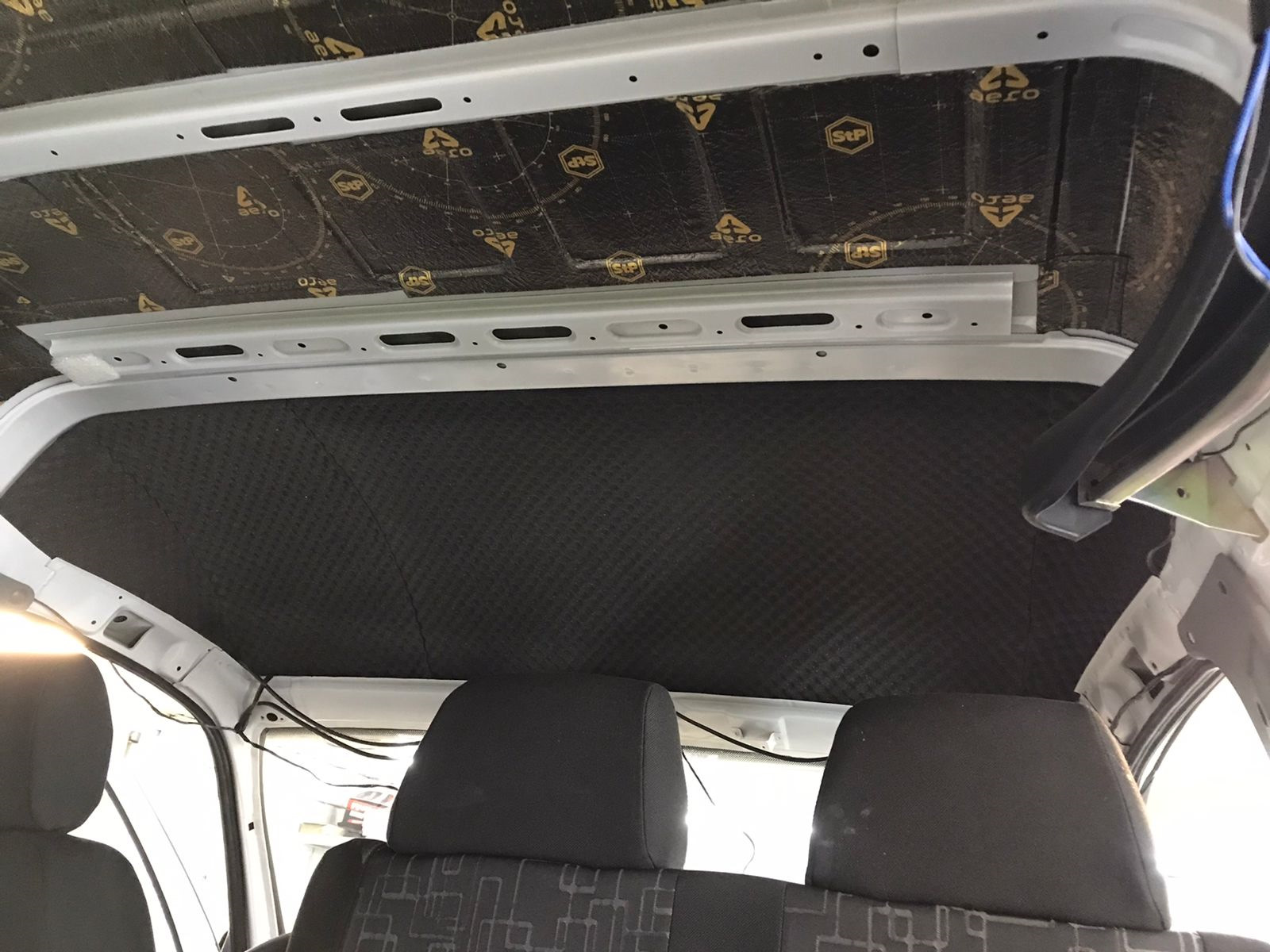

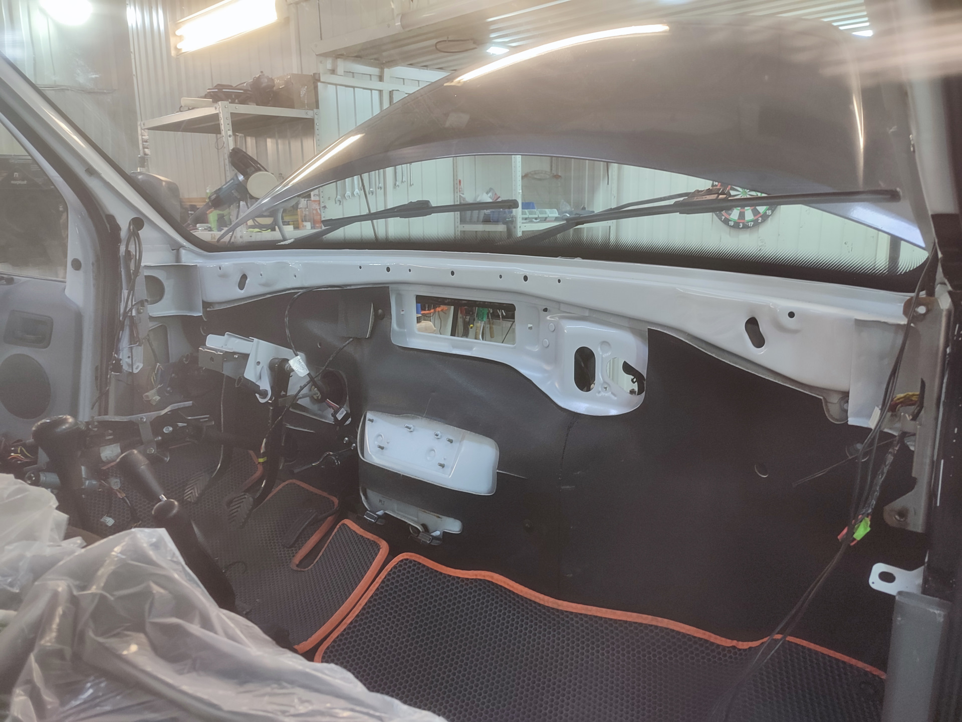

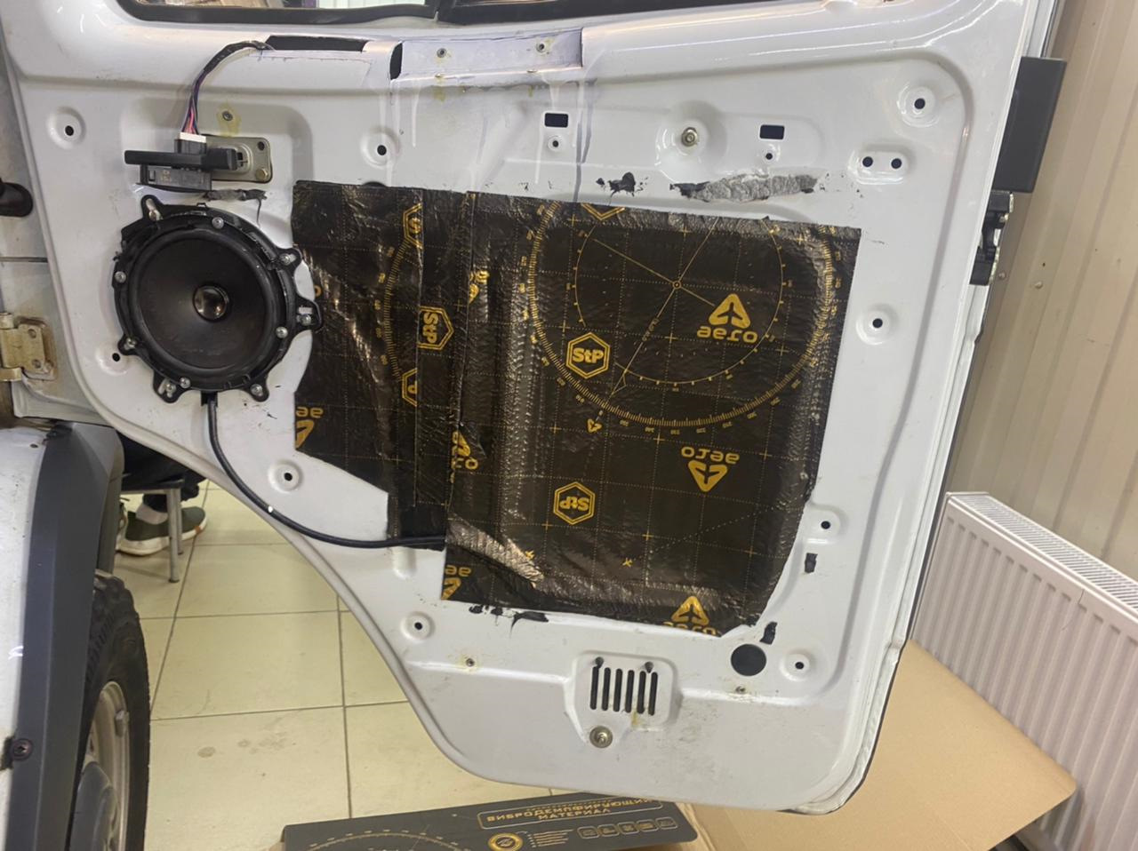

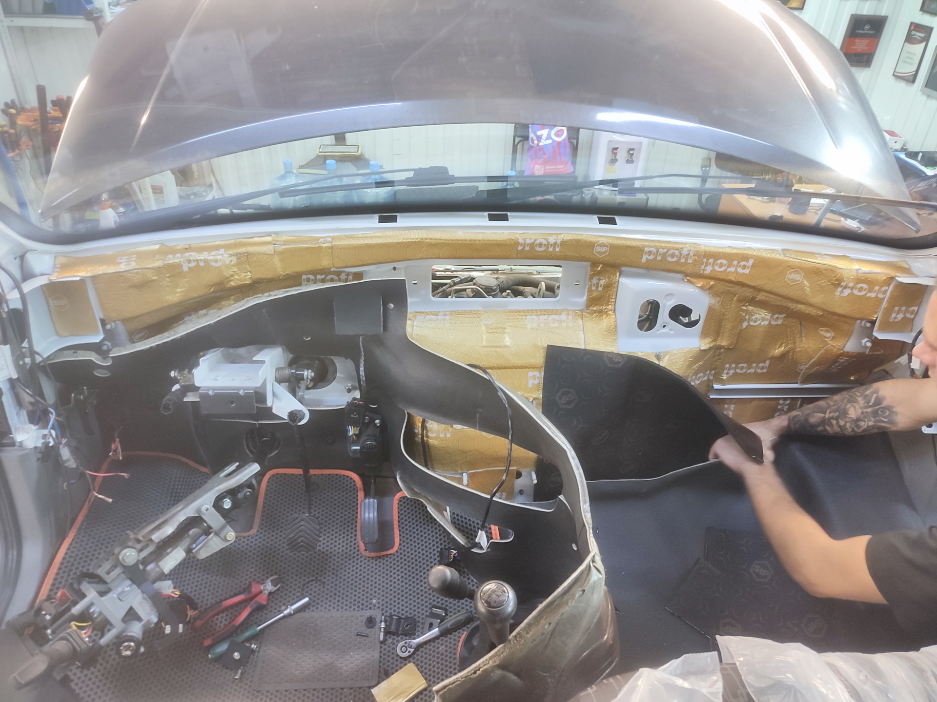

Отдал машину на шумку. Да-да, я знаю, что шумка помогает мало, и надо убирать рычаги, ставить хабы, менять трасмиссию :) Но начинать с чего-то надо, тем более, что все эти поверхности скоро будут зашиваться.

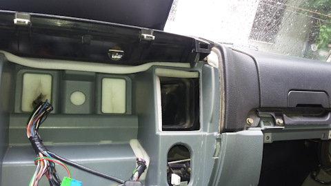

Завибрен кузов, двери. Шумка в дверях и под торпедой. Кстати, даже так уже стало ощутимо лучше. Пол в передней части не шумили — один чорд после того, как разберусь с рычагами, надо будет потом все это курочить, закрывать дыры от рычагов… Тогда заодно и это место зашумлю.

Полностью приклеивать виброй потолок смысла нет, вибру надо клеить там, где нет рёбер жёсткости, понятно, что хуже не будет, но рациональная виброизоляция экономит материал
Понятно, что с ребрами эффект от вибры меньше, но потолок все равно ощутимо гремит.

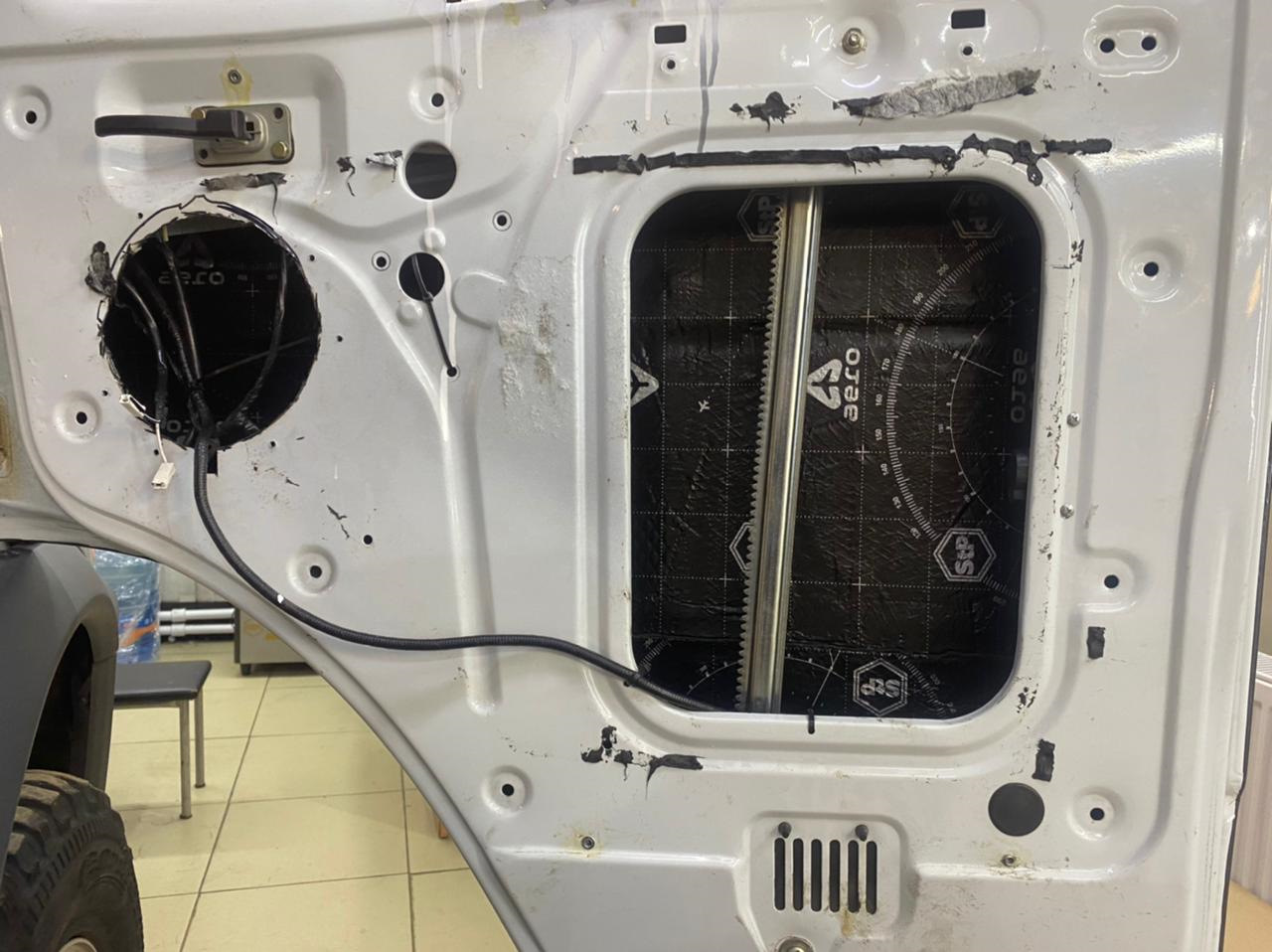

А зачем окна в даерях виброй закрывают? Шумкой надо нет? Откудда там вибрация

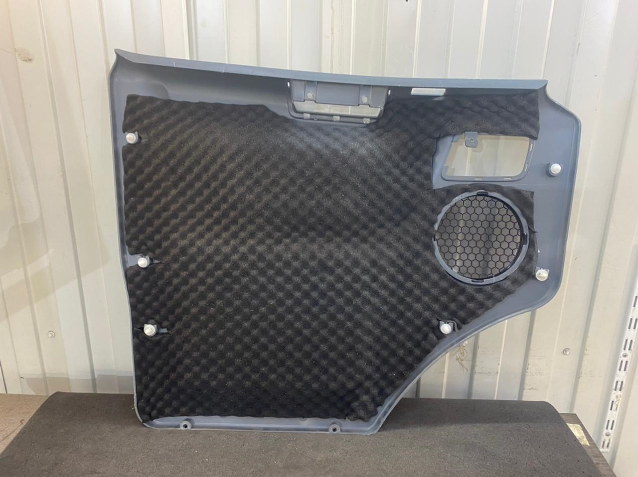

Шумка в картах, а там, как допслой.
Opex777
Они как барабан звенят
Сами двери то понятно вибра же накладывается чтоб снять с поверхности вибрацию, а окна в двери какая там вибрация там только шум по-моему
Это обычно так мастера делают чтобы с дырками не ковыряться и с клиента за материал больше денег взять.))
