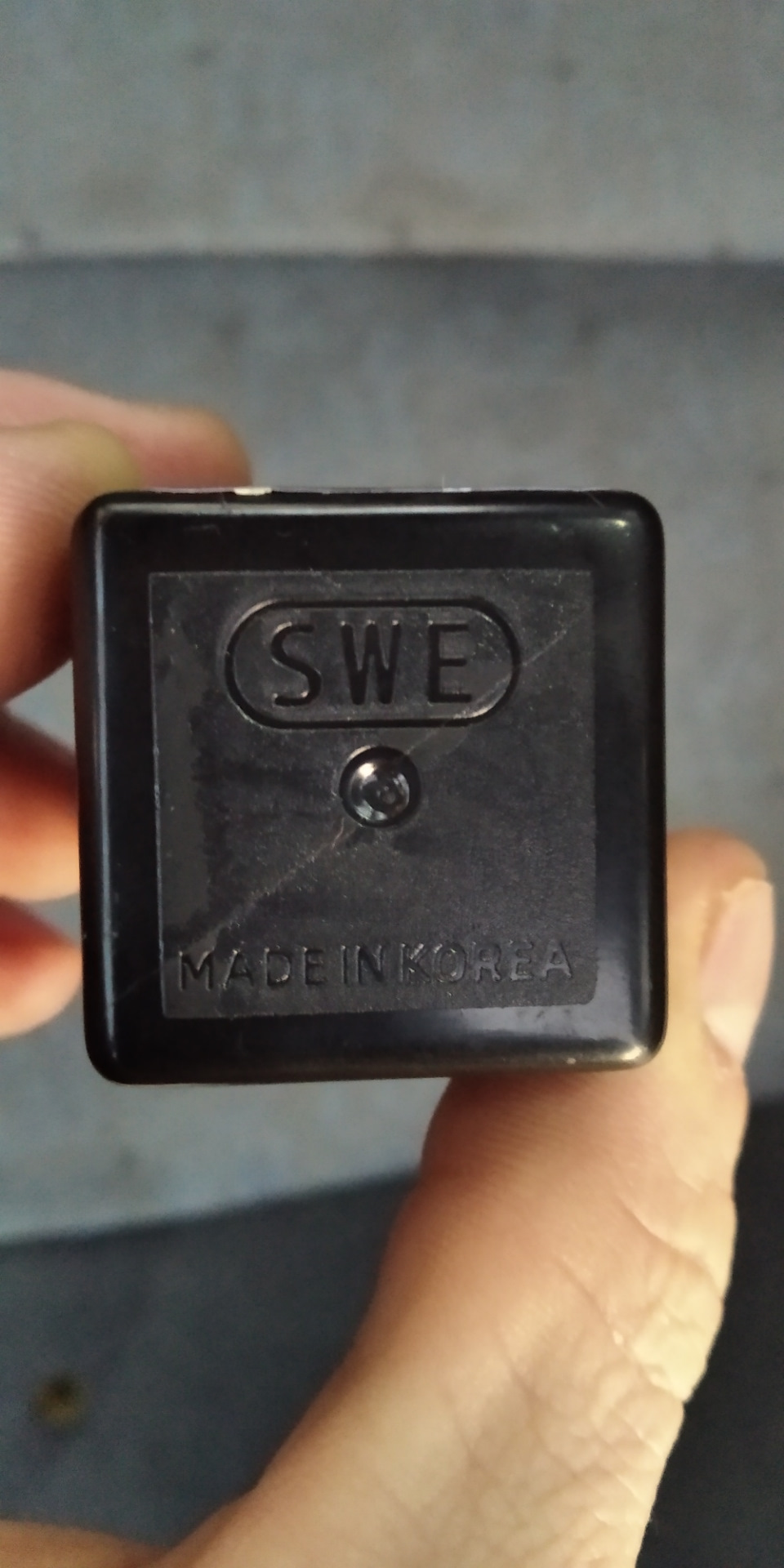

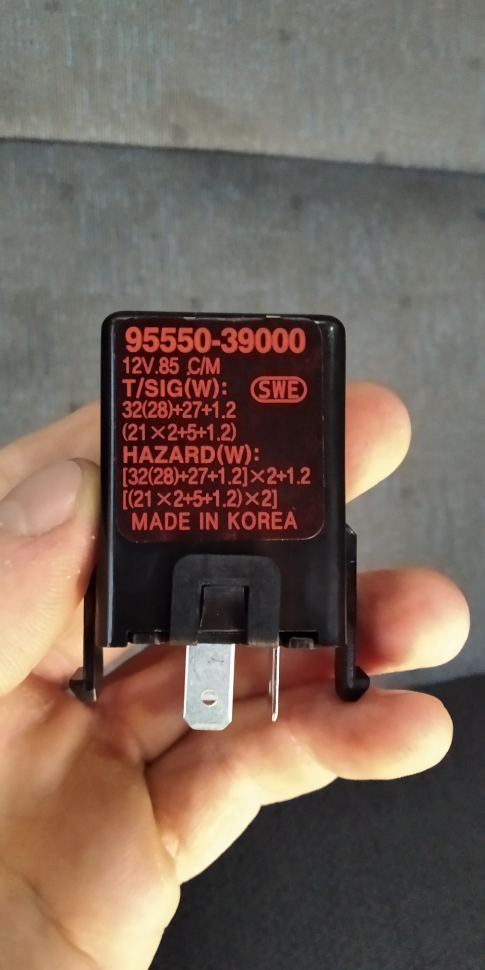

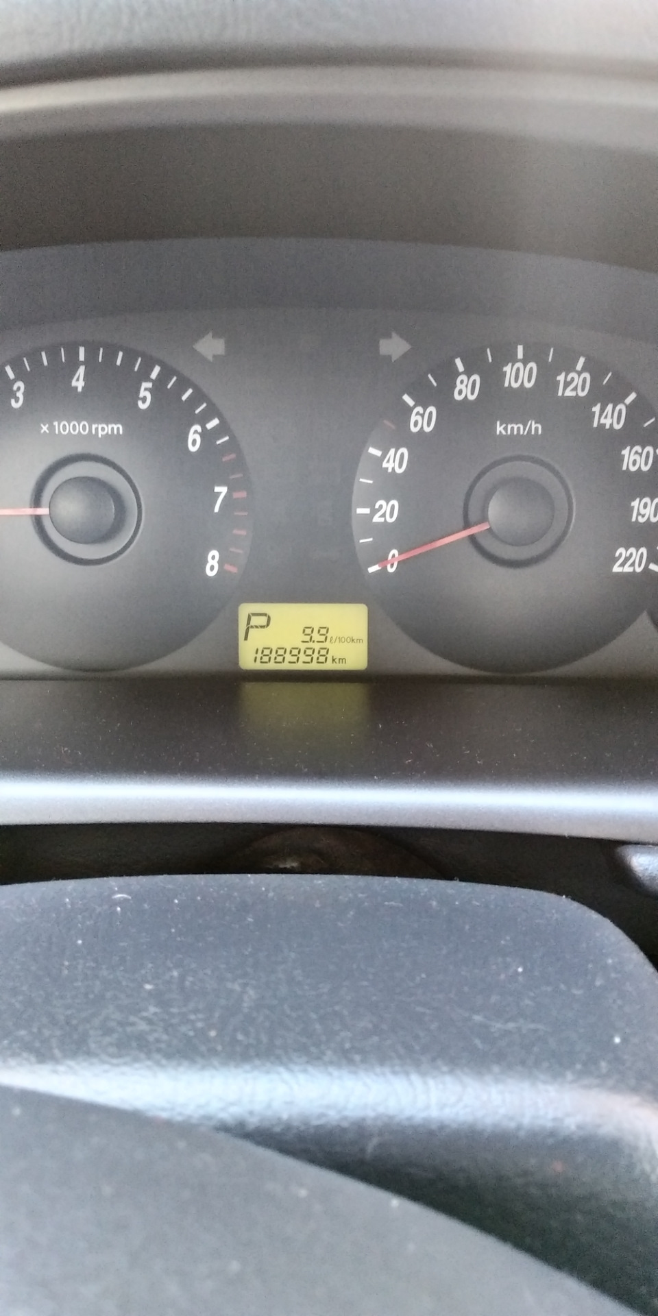

На пробеге 188к стало залипать реле поворотов изредка, потом чаще и тупо залило с концами.
Стоит под панелью справа от левой ноги. Нашел в первом же магазине 250р.
Запчасти на фото: 9555039000
Старое реле было Хюндай заводское. Установка 30 секунд занимает👌

Это 3 контактное реле? Хочу поставить лампы светодиодные, нашёл реле под светодиоды 3 контактное которое подходит для эли. У вас 3 контакта?
Да 3 контактное
