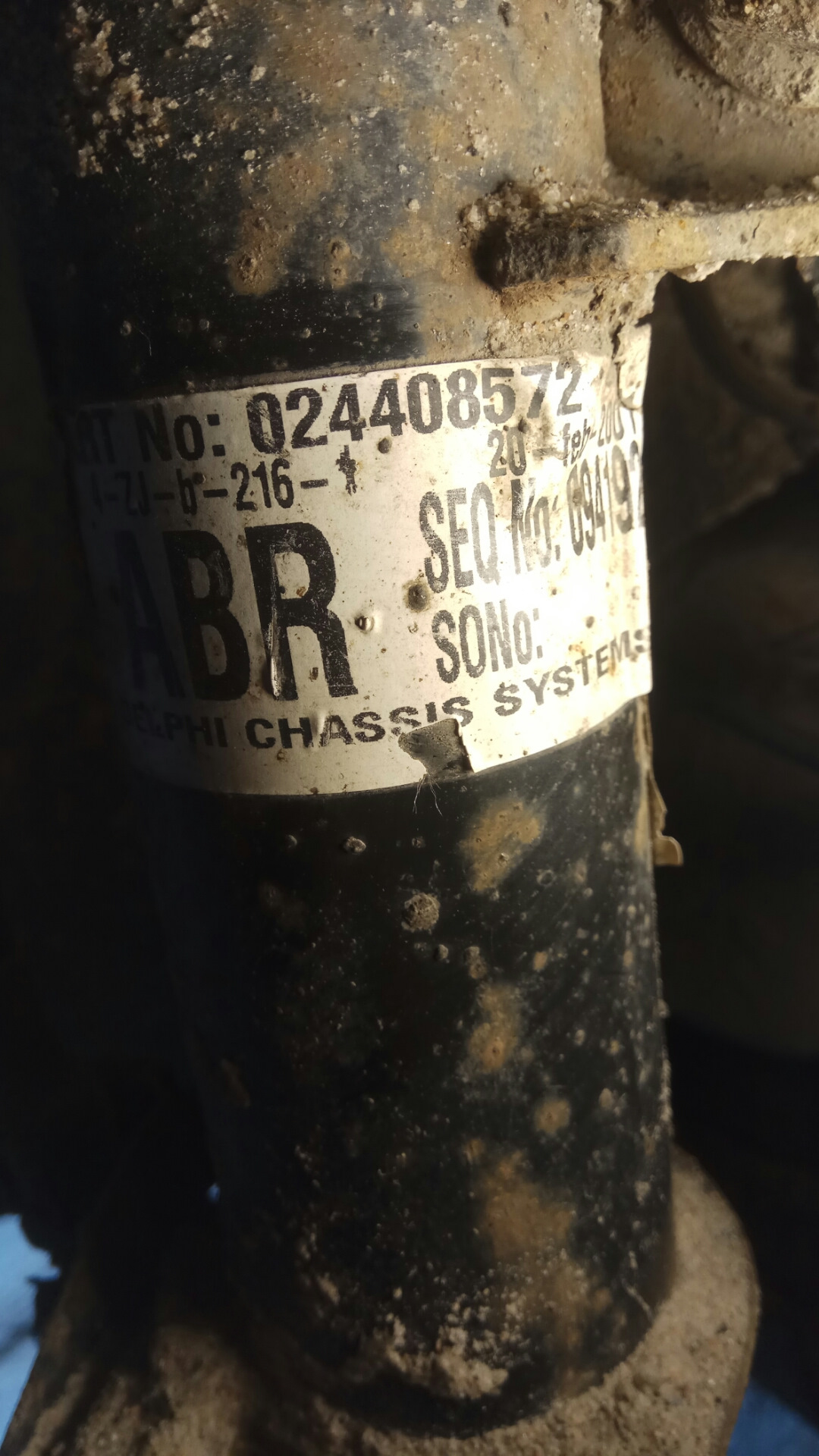

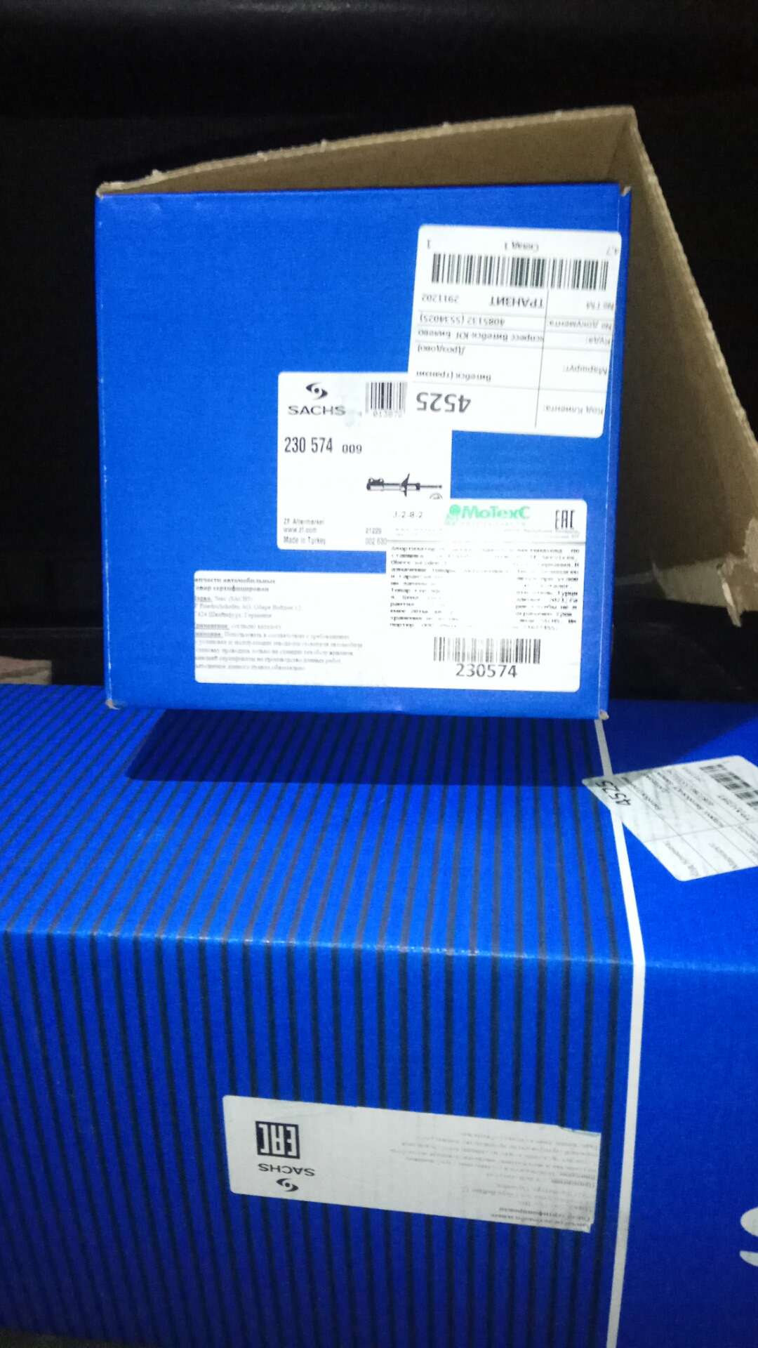

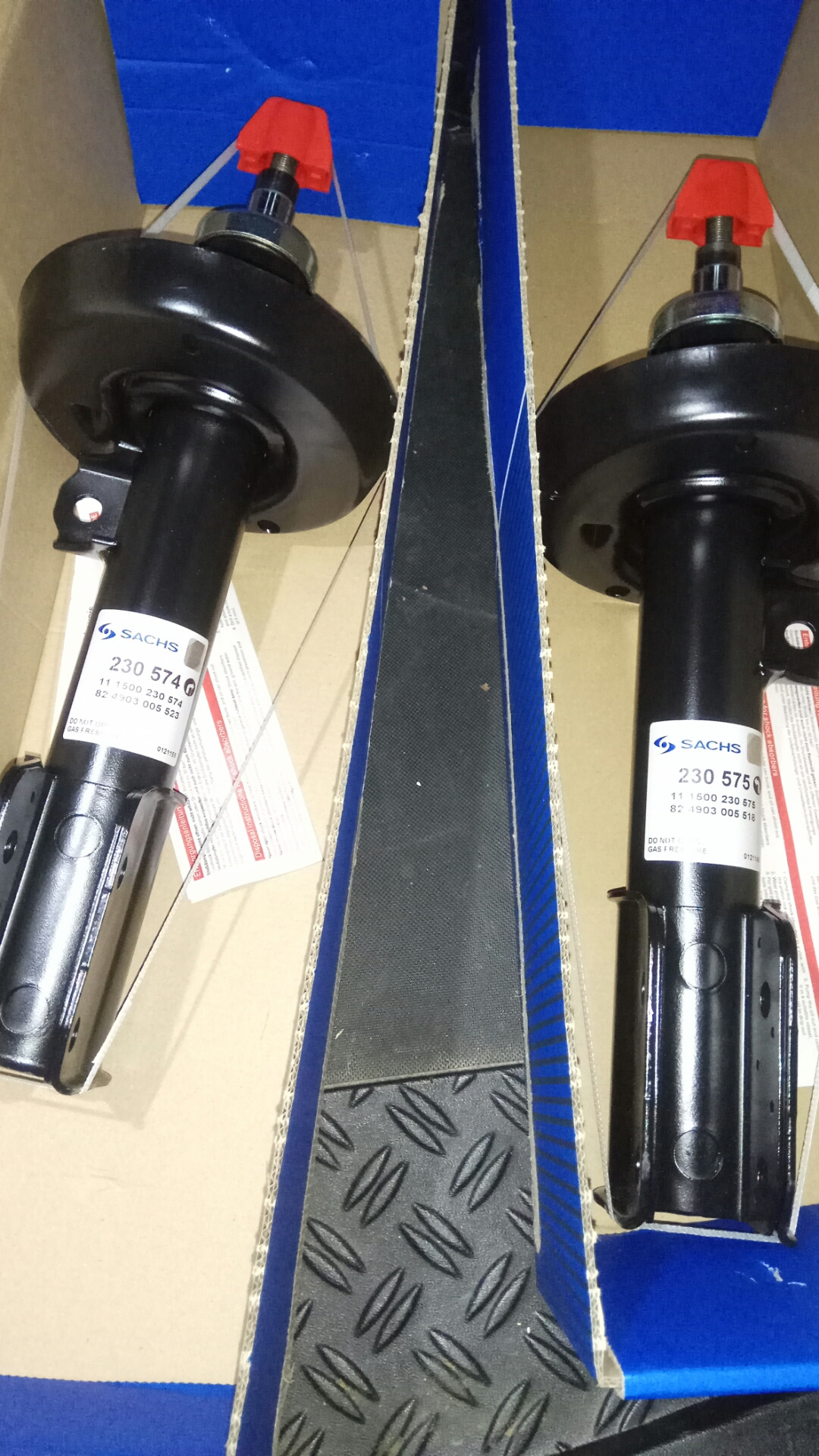

Долго я выбирал, какие амморты на передок взять. Остановился на саксах, все-таки сзади отходили уже два года, какой-никакой срок, да и по ощущениям особо отличий от родных не заметил.
Родные оригинальные свое отходили.

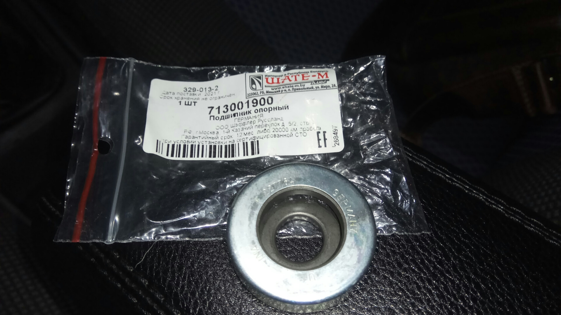

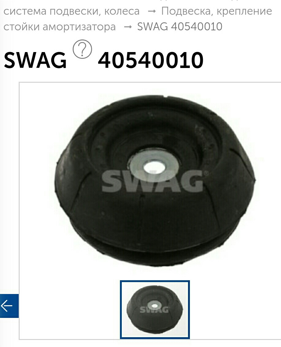

Походу поменяли опору. Взял сваг в жестком исполнении с бортовым кольцом.
Такую уже одну ставил, за три года, просела на 2мм, не больше. Под опору заодно опорный подшипник вкинул новый. Брал по фагу, по факту ина.

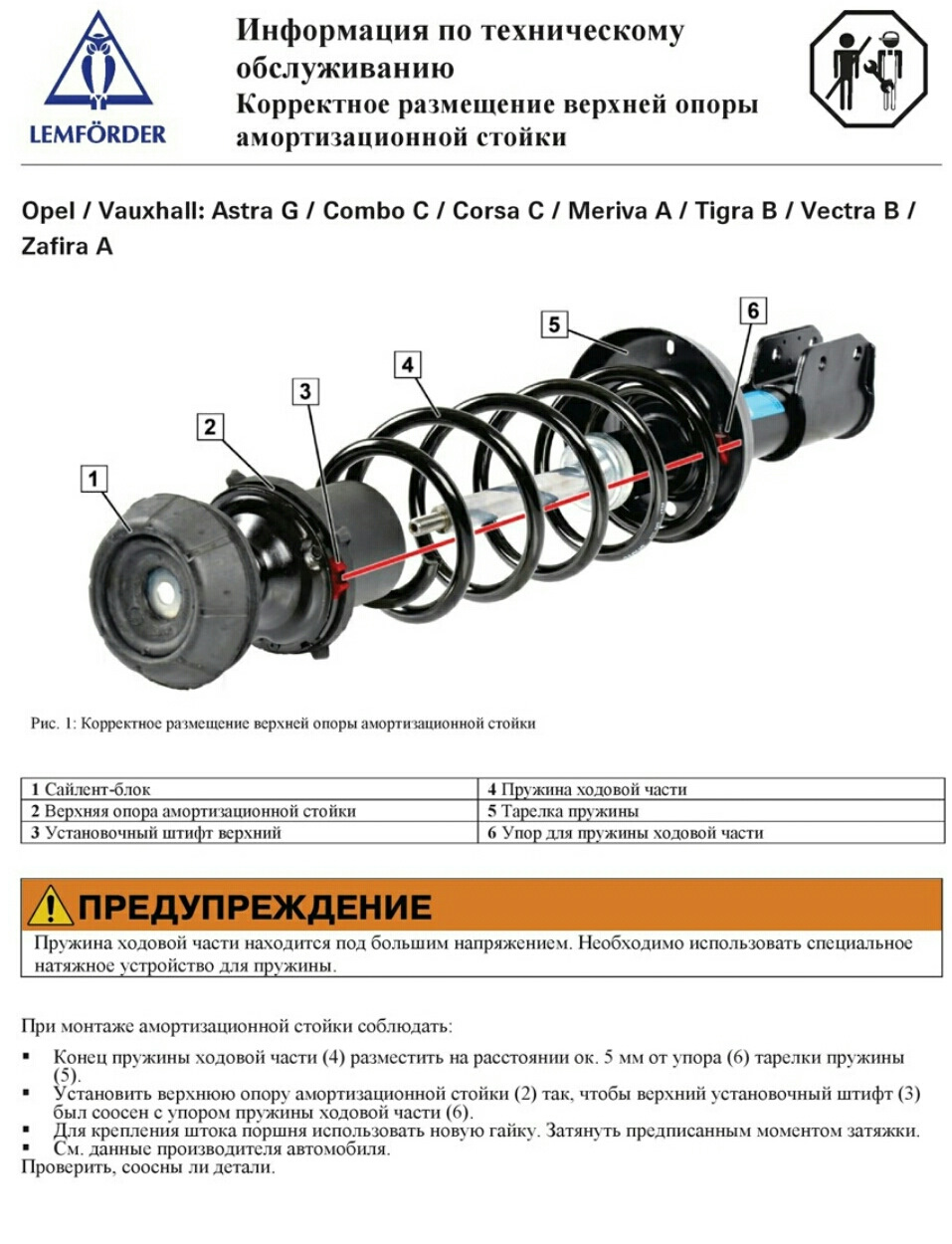

Менял на левой стороне, правая живая. Сборка стойки, по известному мануалу.

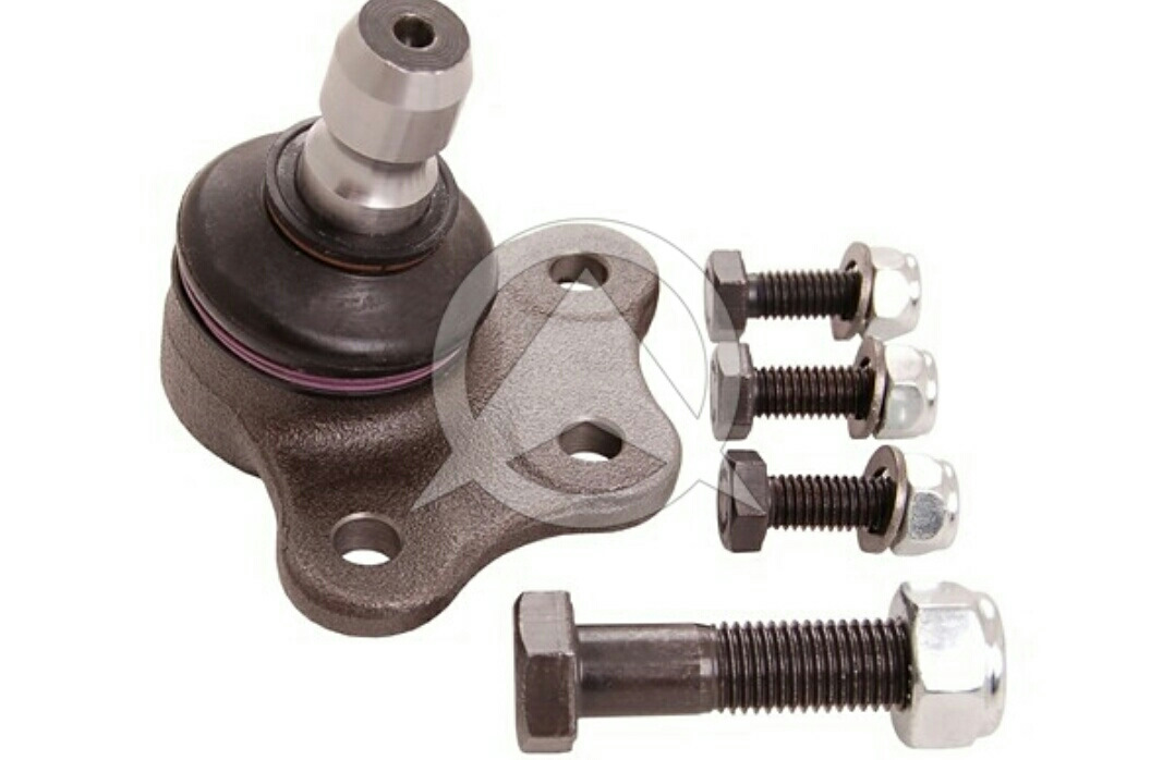

Нашли еще шаровую ушатаную, на этот раз взял сидем на пробу, плюс болт к цапфе, давно хотел обновить.

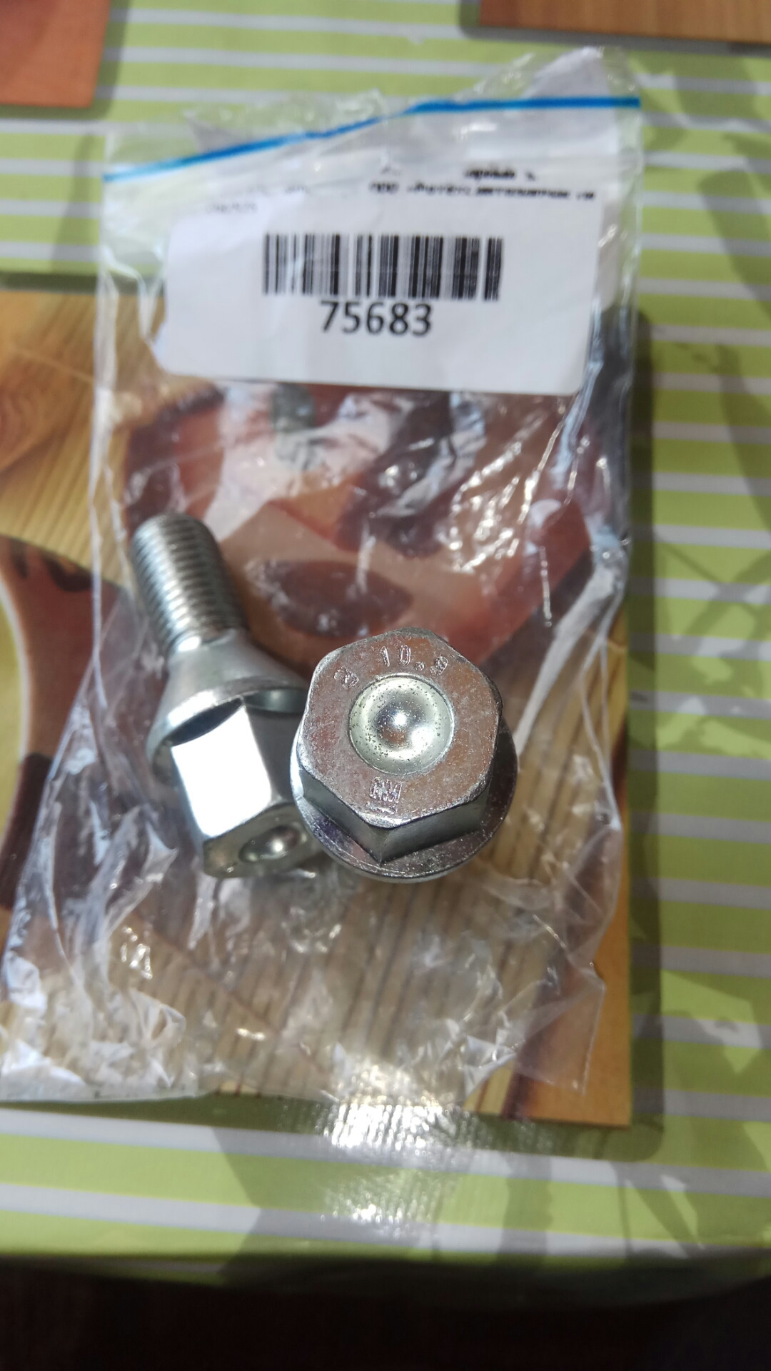

Еще на пробу пару колесных болтов взял, один в один с оригинальными оказались.

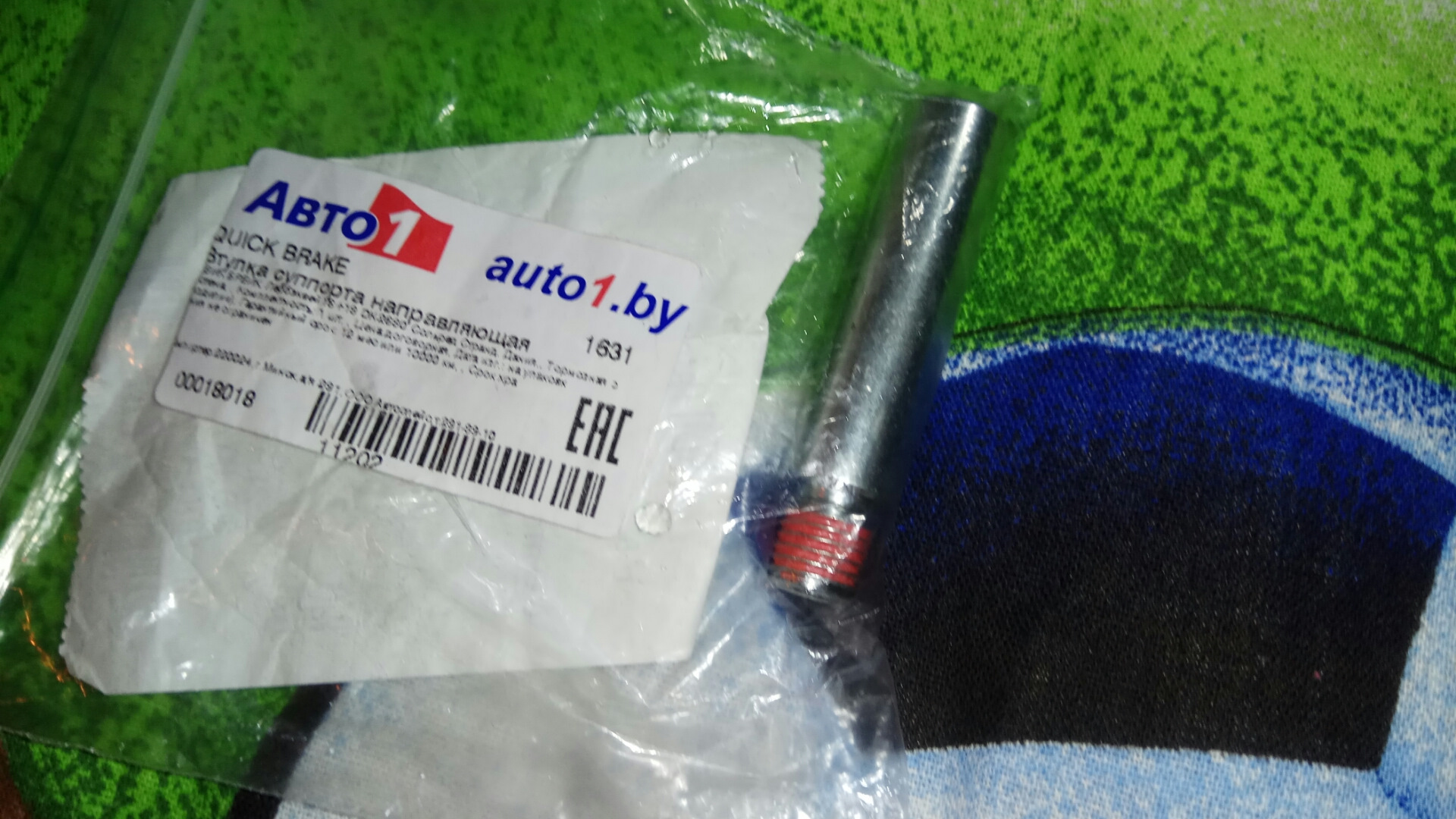

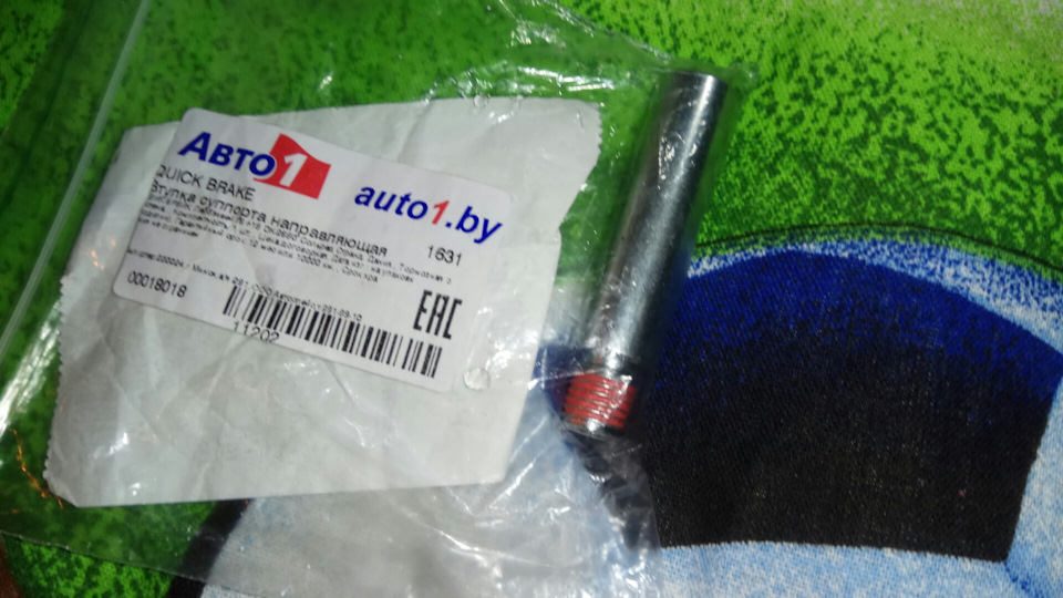

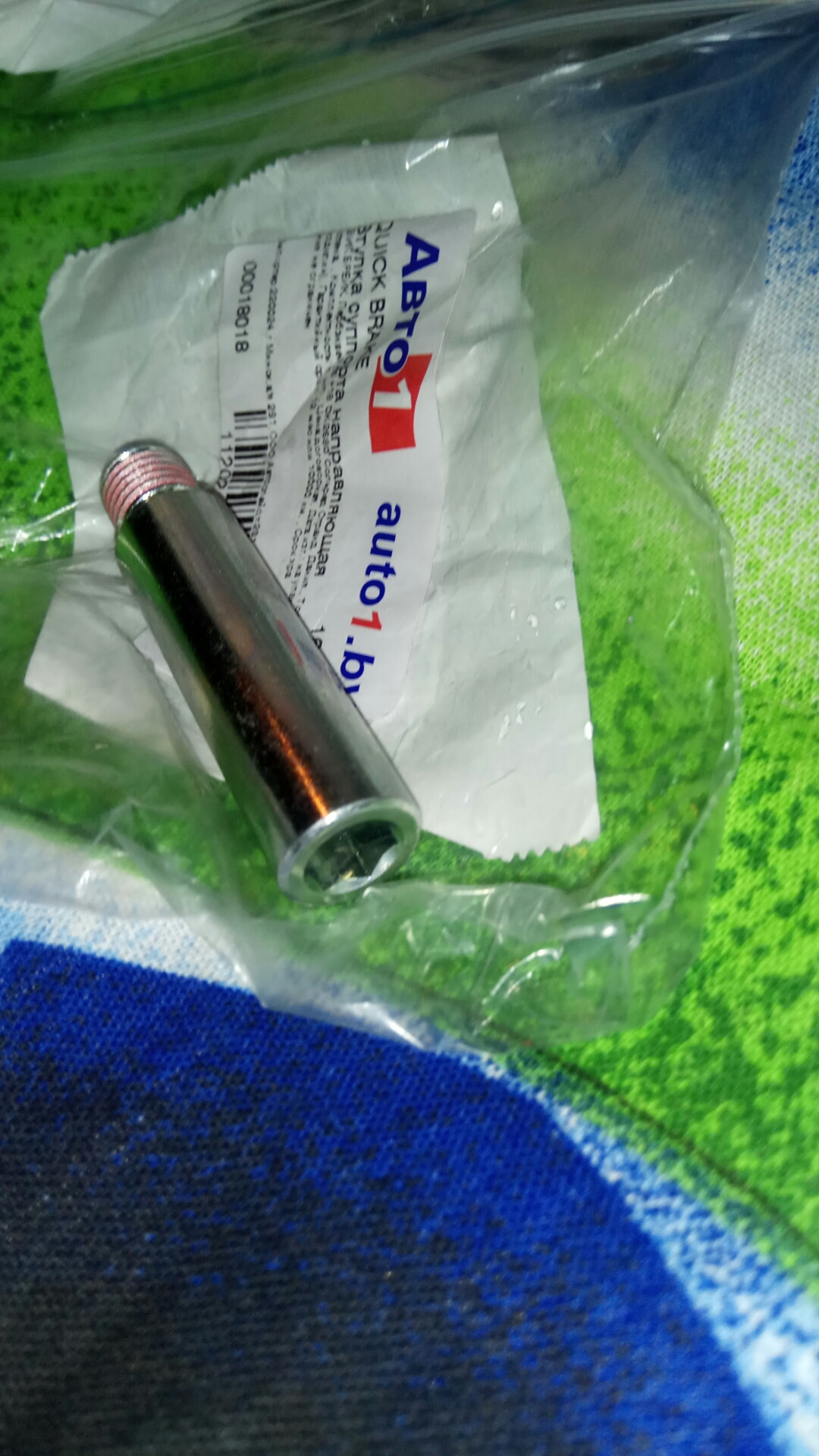

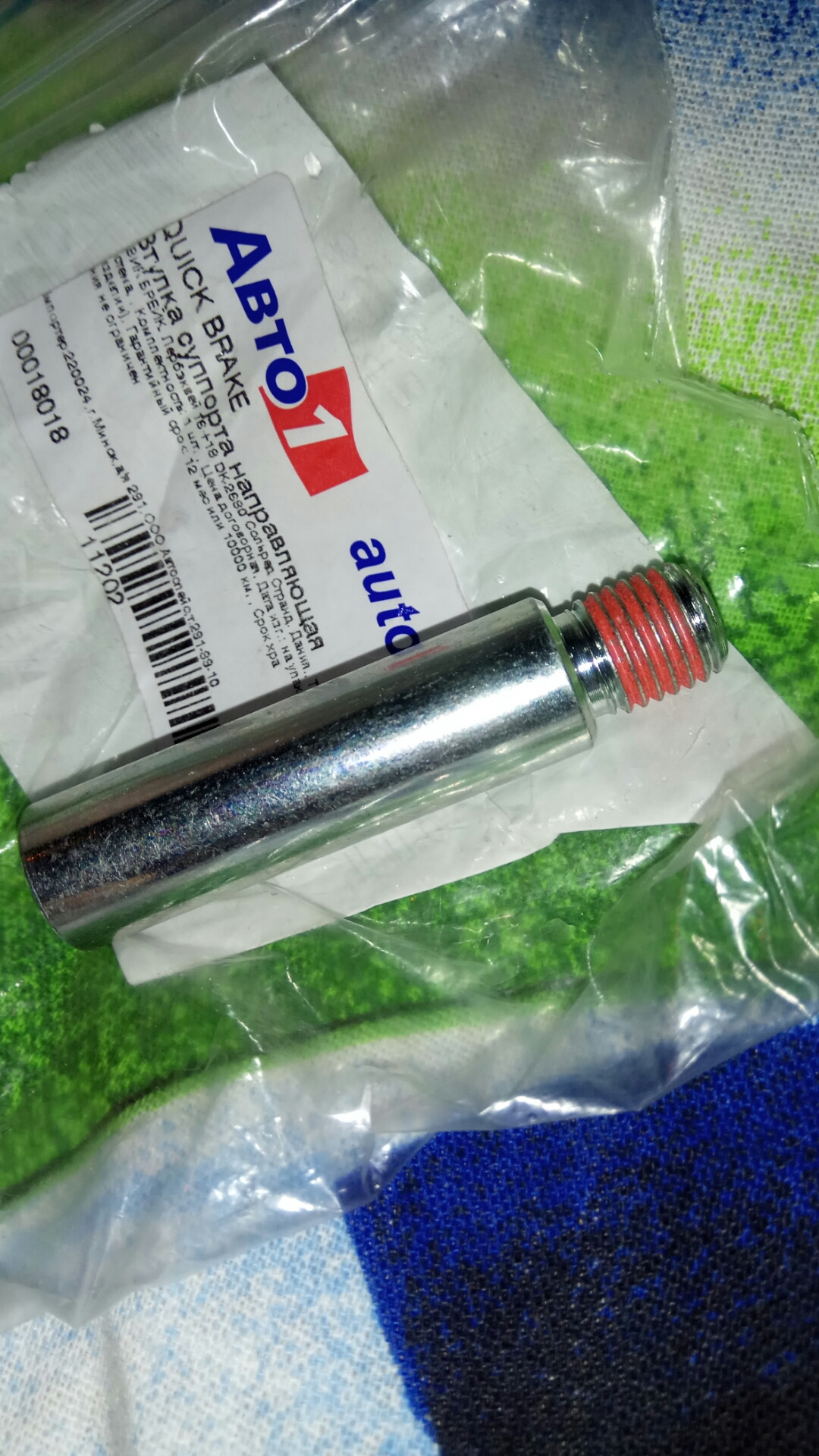

Когда менял колодки ранее, приговорили скобу под замену в супорте, резьба на подходе. Сначала хотел скобу б\у купить, хорошо не нашел. Есть лучше решение, ремонтная направляйка QUICK BRAKE, купил про запас, и метчик м10*1.25.

Добрый …, как шаровая опора сиджем показала себя, сколько проехала?
Хлам, 10ккм
У меня передняя стойка Сакс потекла меньше чем через месяц, вернул, знакомый продавец сказал что за последний год много возвратов по саксу и не только по опель, раньше Италия делала, а сейчас Турки, вот и качество г…установил Монро, все замечательно, а задние аморты и китайские ходят отлично, к примеру Диноматрикс у меня больше 3х лет, болты ГМ наштамповали в Раше на десять лет в перёд, когда выпускали Опеля, у нас они по 1$ в магазине .Удачи со стойками, может повезет отходят !
стойки на сто ставил, гарантия год или 20ккм, задние тоже турецкие. Болты дешман, свою функцию выполняют. А монро где сделаны?
Фирма штатовская, производят их из покон веков в Европе Бельгия …
ставил задние саксы, через 40к раздолбались нижние сайленты. А стойки норм
Sergunyams
Не пойму какой артикул на втулке суппорта?
1631? 11202?
11202
