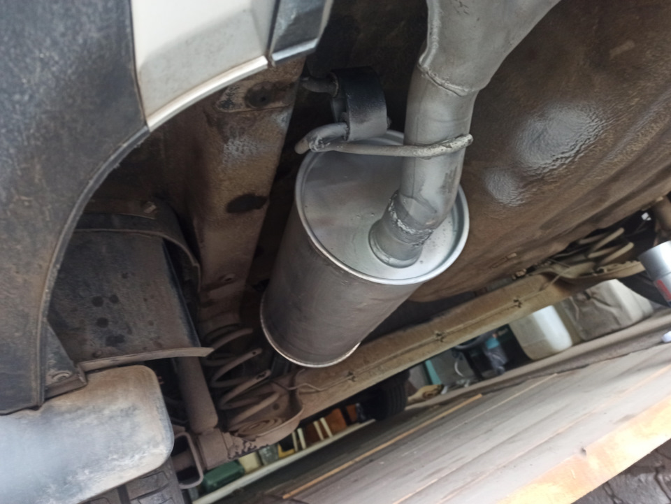

Всем привет. Вот наконец пришла мне новая банка глушителя от CBD на 51ой трубе с круглой банкой, как у штатного, ну и также он считается тихим. Как только появилась минутка свободного времени, так сразу принялся за установку этого чуда у себя в гараже.
Да, хотел предупредить этот глушитель устанавливается только с резонатором на 51ой трубе от CBD (220.001), так, как штатный на 43ей трубе. Ну а у меня уже раннее был установлен выпуск от СВD, поэтому без проблем этот глушитель подходит.
Все встало четко на свои места, только пришлось повозиться со снятием старой овальной банки. В свое время, когда ее устанавливал, подвесил ее на новые полиуритановые подвесы. Ну а так как они дороже на много резиновых, пришлось их сохранить и разрезать не стал. Кое-как с ВДэшкой и какой-то матерью получилось сдернуть старую банку. Ну а новая со смазочкой вошла как по маслу.
Повозиться пришлось с насадкой. Так-как у меня полуавтомата нет, приваривал простым инвертором электродами 1.6мм и на 40ка амперах. Вроде как-то получилось при помощи зеркальца и матюков. Приваривал на месте, без демонтажа глушителя. Не захотелось снова корячиться с этими полиуритановыми подвесами. Затем прокрасил все сварные швы термокраской.
Ну а теперь по звуку. Такое ощущение, что работать машина стала тише даже чем на штатном, а может мне кажется после громкой овальной банки.

Приветствую. Тоже решил поменять всю трассу, но на аналог. Чудны дела АвтоВАЗа: у меня машина декабря 2017, но резонатор стоит как на тех, что по каталогам с 2018г., то есть с двойными усами крепления после приемной трубы. Но ладно, суть не в этом. У меня, собственно, вопрос по круглой банке. Не сильно она свисает по сравнению с овальной, нигде не цеплял жопой?
Банка глушителя не свисает. Низ банки расположен чуть выше балки задней. Может при работе подвески опуститься и пониже балки, но я не разу не цеплял ей ни чего. Да и эта круглая банка от СВД расположена обсалютно так же, как и штатная банка. Работает чуток громче штатной за счёт более большего диаметра самой трубы.

Не знаю как работать банка на калине будет, но на весту это новая спроектироаанная круглая банка глушителя. Она на много тише овальной, но совсем чуток погромче штатной 45ой. Компания CBD Питер давно занимается проектированием и производством выхлопных систем на легковые авто.cbd.ru/podbor-po-marke-avtomashiny/
На стандартный резонатор эта банка подходит? Т. Е могу снять штатную банку и поставить эту? Какого года выпуска у вас авто, там вроде не давно меняли выхлоп в очередной раз
На стандартный не подходит. Штатная система выпуска где-то 37мм в диаметре. У этого глушителя труба 51мм. Нужен и резонатор от cbd на 51 мм. Если менять, то всю трассу целиком от кат-колектора. Я писал в записи об этом и с номерами каталоговыми. Авто 19го года.
