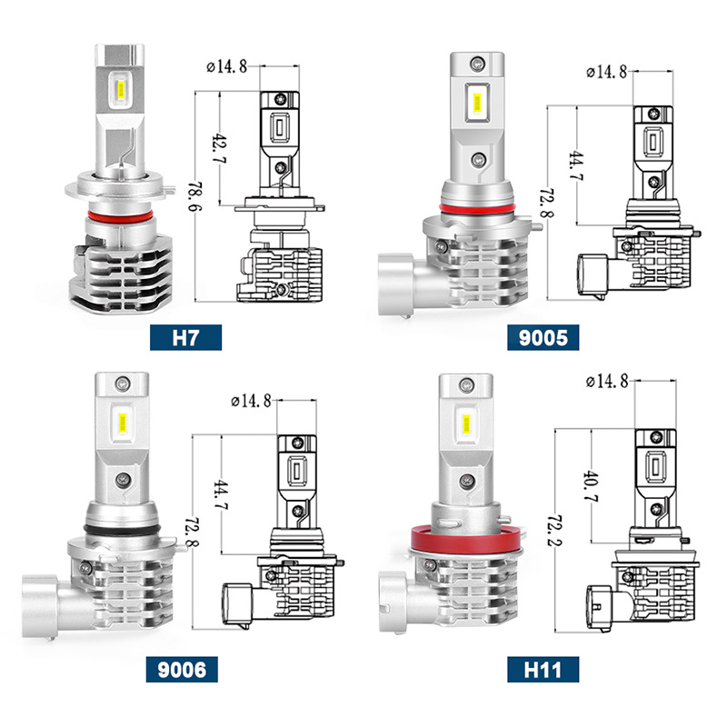

По установке: немного пришлось подтачивать крепления штекера для фиксации со штатным разъёмом, на дальнем свете пришлось компоновать размещение блока в блоке фары и установку самой лампы с проводами подключения. При подключении полярность тоже имеет место быть.
Заметил, что при работе вентиляторы охлаждения ламп вращаются с разной скоростью, это слышно по издаваемому шуму. В общем активное охлаждение мне не нравится, т.к. срок службы лампы зависит от срока службы кулеров на этих лампах.
