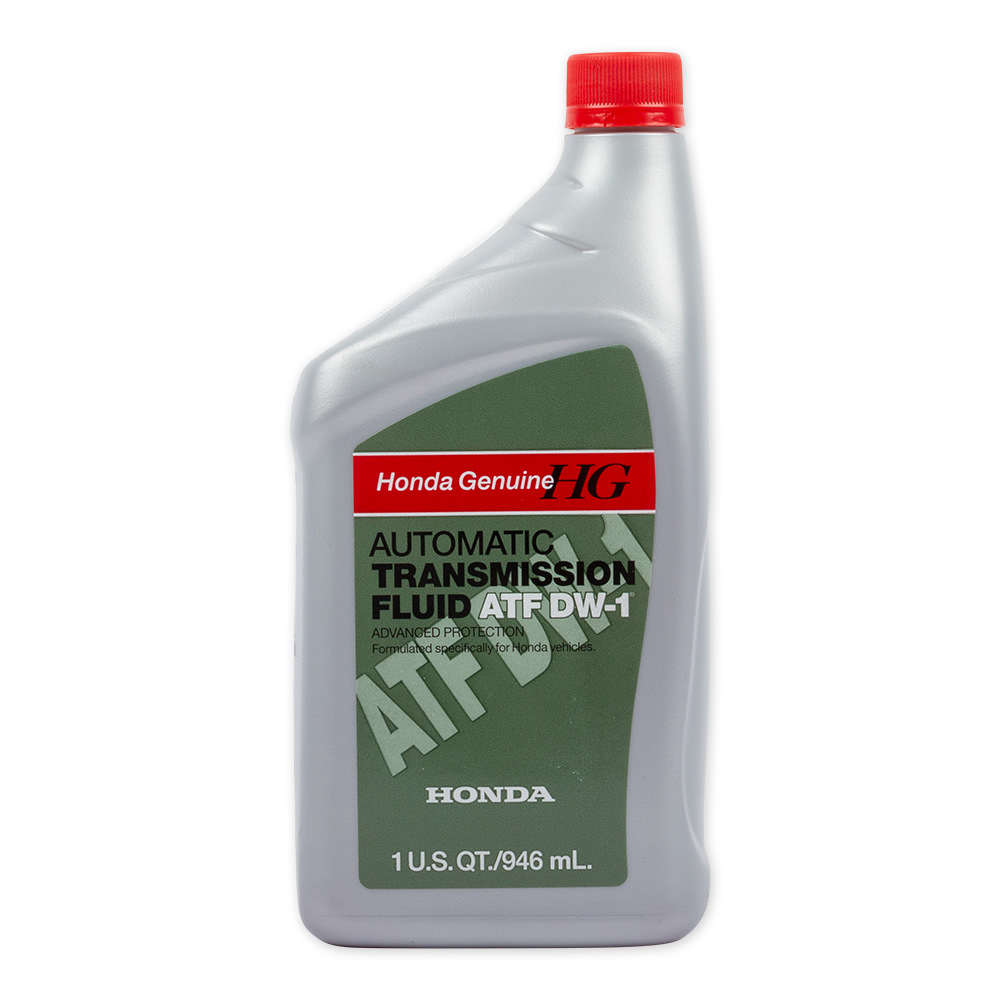

Раньше при замене жидкости ATF я использовал honda ultra atf dw-1
но посмотрев нынче на ценник этого оригинального масла "че то приуныл"
Стоит оно от 6200 до 7000 за 4х литровую жестяную флягу. Блин…Ну это дорого!Серьезно! Цена такая как будто в виде присадки туда добавили слезы японских девственниц, флягу отливали из ценных драг металлов, а упаковывал это масло сам министр промышленности Японии.

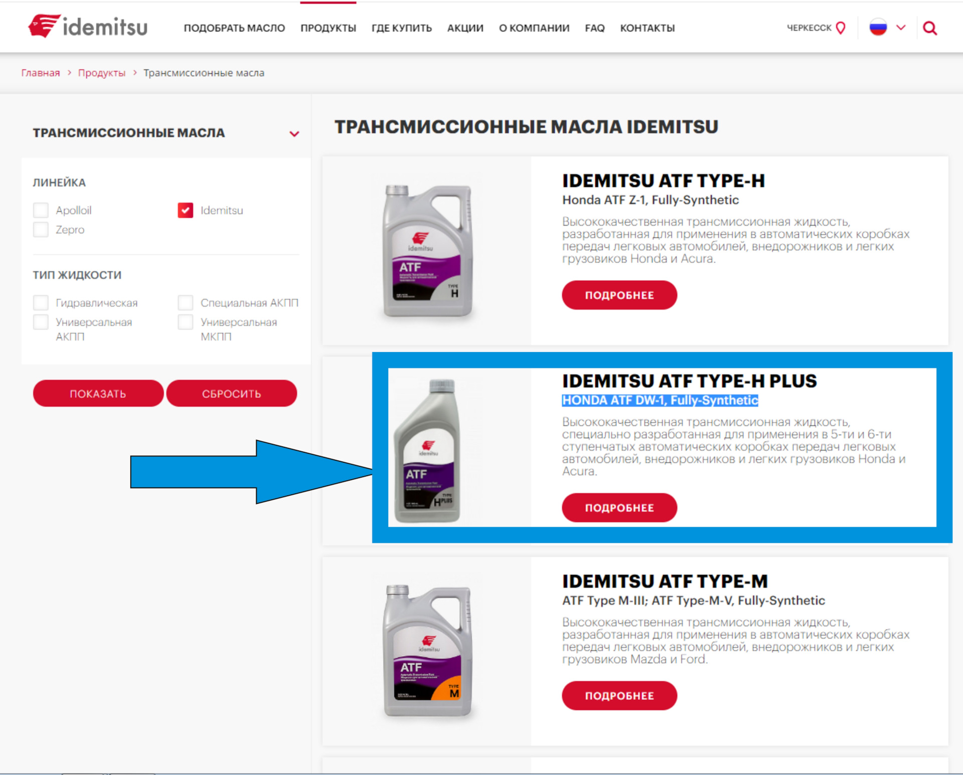

Зашел на официальный сайт Idemitsu и таки нашел интересный для себя вариант.

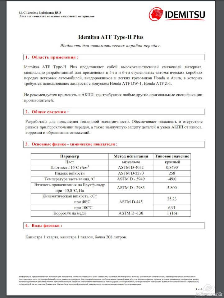

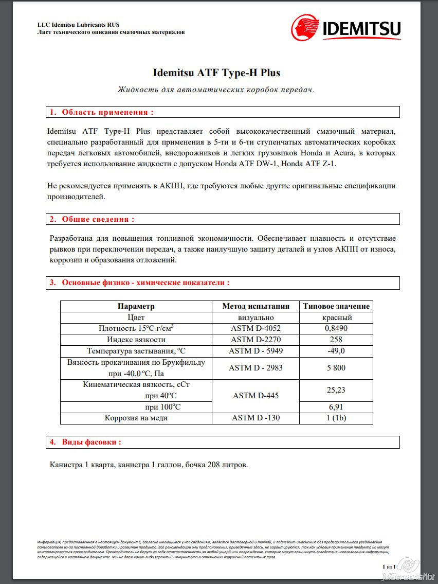

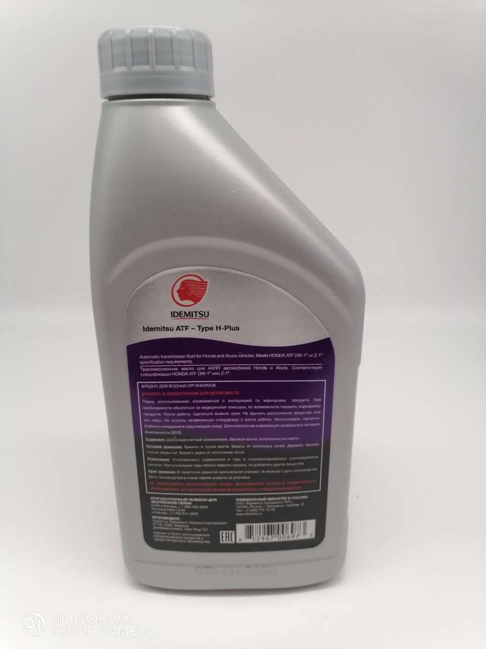

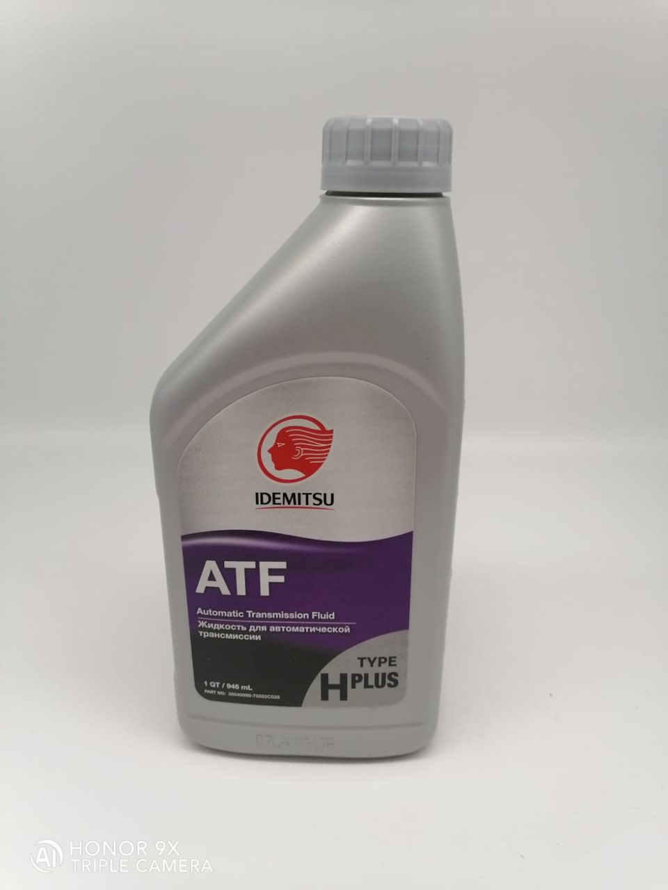

Idemitsu atf type h plus. Трансмиссионное масло для акпп автомобилей HONDA и ACURA.
Соответствует спецификации Honda atf dw-1 или z1. То есть оно соответствует тому маслу что у меня залито.
Думаю не буду бросаться в омут с головой, почитаю что люди пишут. Почитал.Был приятно удивлен что оказывается многие хондаводы его заливают и отзывы очень даже положительные. Посмотрел цену на Экзисте
Экзист а цена то тоже вполне приемлемая 800 р за литр.

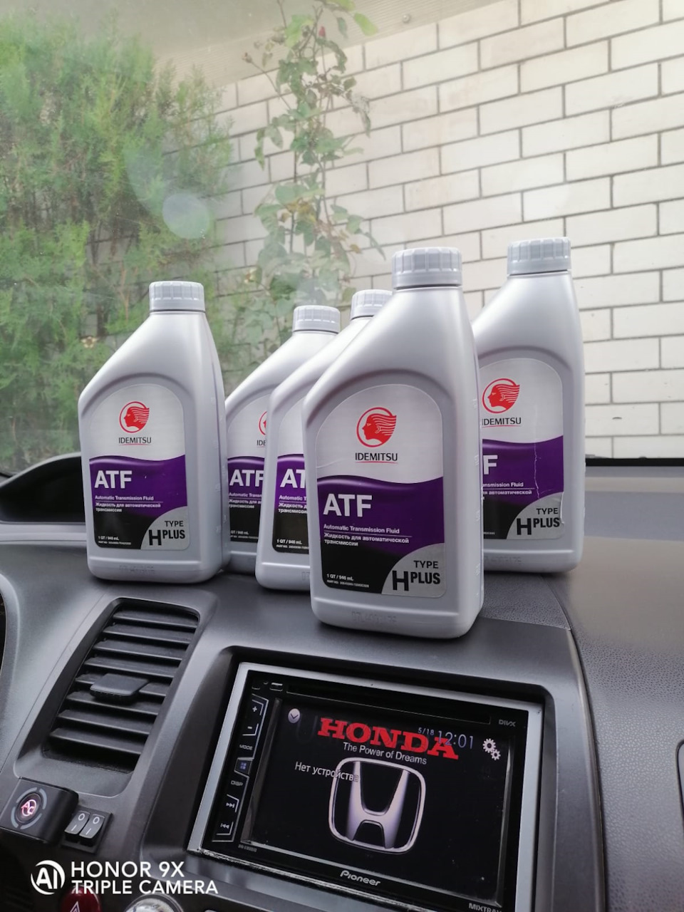

Короче заказал 5 литров на всякий случай))))

В общем масло у меня.Заказал еще фильтр акпп выносной, пока жду. Замену планирую в ближайшее время.
Как заменю напишу вторую часть о замене и в общем как акпп будет себя вести на этом масле.

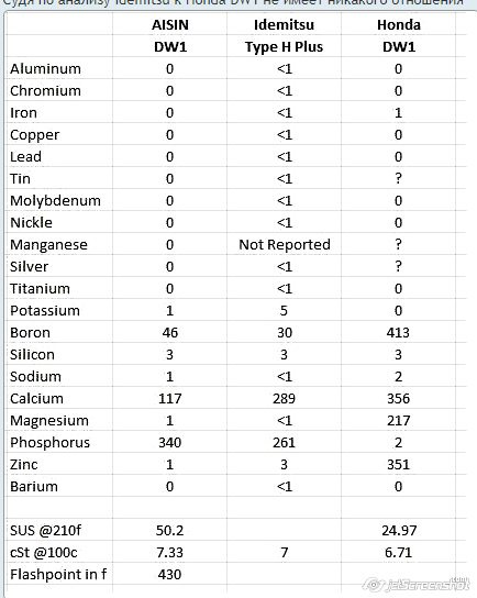

нашел еще 1 сравнительную таблицу и теперь сам начал сомневаться. скорее всего придется лить оригинал. по хим составу отличия значительные. короче решил не рисковать взял 4л оригинала за 3500, но за темой буду следить все равно. По фильтру вопрос открыт за оригинал не хочется отдавать 2000р. Вообще предыдущий хозяин поставил asakashi JT495 после этого машина прошла 40 тыщ км, только вот они похоже поддельные бывают, так как на некоторых есть клапан а на некоторых нет, плюс выглядят по разному и цена есть 380-600 а есть от 1000р. заказал за 380 р ради интереса на zzap. через 2 недельки узнаю. может даже сравню их замена была 2 года назад ровно и покупался он тогда за 1100.

Вот этот скан — вернее доверие ему это все равно что прочитать на заборе "Член", а за забором "Дрова". Вы верите этой ерунде написанной на русском языке в отношении импортного продукта?
кароче я тоже смотрю на это масло ибо оно скорее всего и есть dw1 . и дело совсем не в цене, просто не хочется покупать одну и ту же шоколадку, которая в разных обертках стоит по разному, давайте разберемся в этой теме и сэкономим многим людям не только деньги, но и время. сравните характеристики они отличаются не более чем на 5 процентов а где то меньше 1 процента . на машины с 12 года заливалось dw-1 на заводе (по крайней мере мне так ответили официалы) вот встает вопрос если я его смешаю поидее ничего произойти фатального не должно. civic9 у меня. автор а ты делаешь сейчас частичную замену или полную аппаратную почему 5 банок на фото. С 2012 года, на заводах используется трансмиссионное масло DW1 . Также автоматом встает вопрос про фильтр акпп, какую замену можно поставить по адекватной цене и качеству, и с клапаном конечно же.

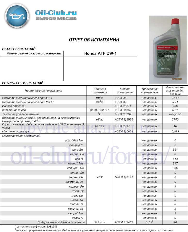

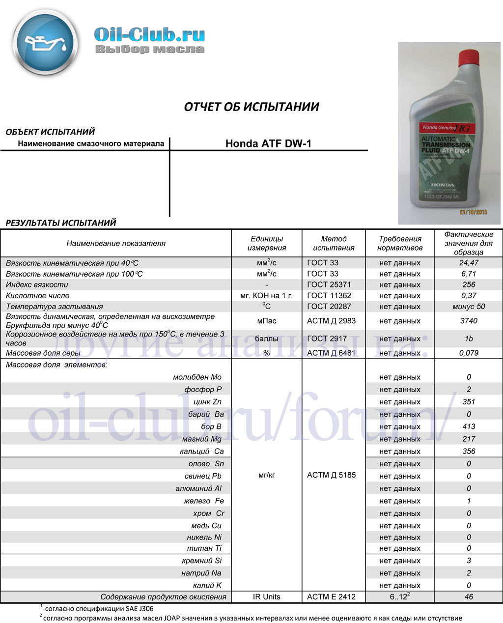

В принципе, достаточно посмотреть анализы свежего масла на оил-клабе чтобы понять — это абсолютно разные масла. Что бы там производители не заявляли, на сегодняшний день достойной альтернативы у DW1 нету. Я бы не экономил на вашем месте, возьмите оригинал, у дилера литр в пластике 1100-1200 стоит, не намного дороже чем вы идемицу взяли.

Просто посмотрите анализы свежего идемицу и дв1, это два разных масла.
