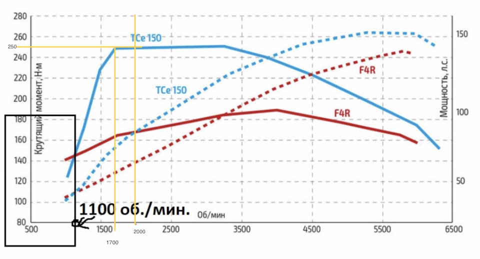

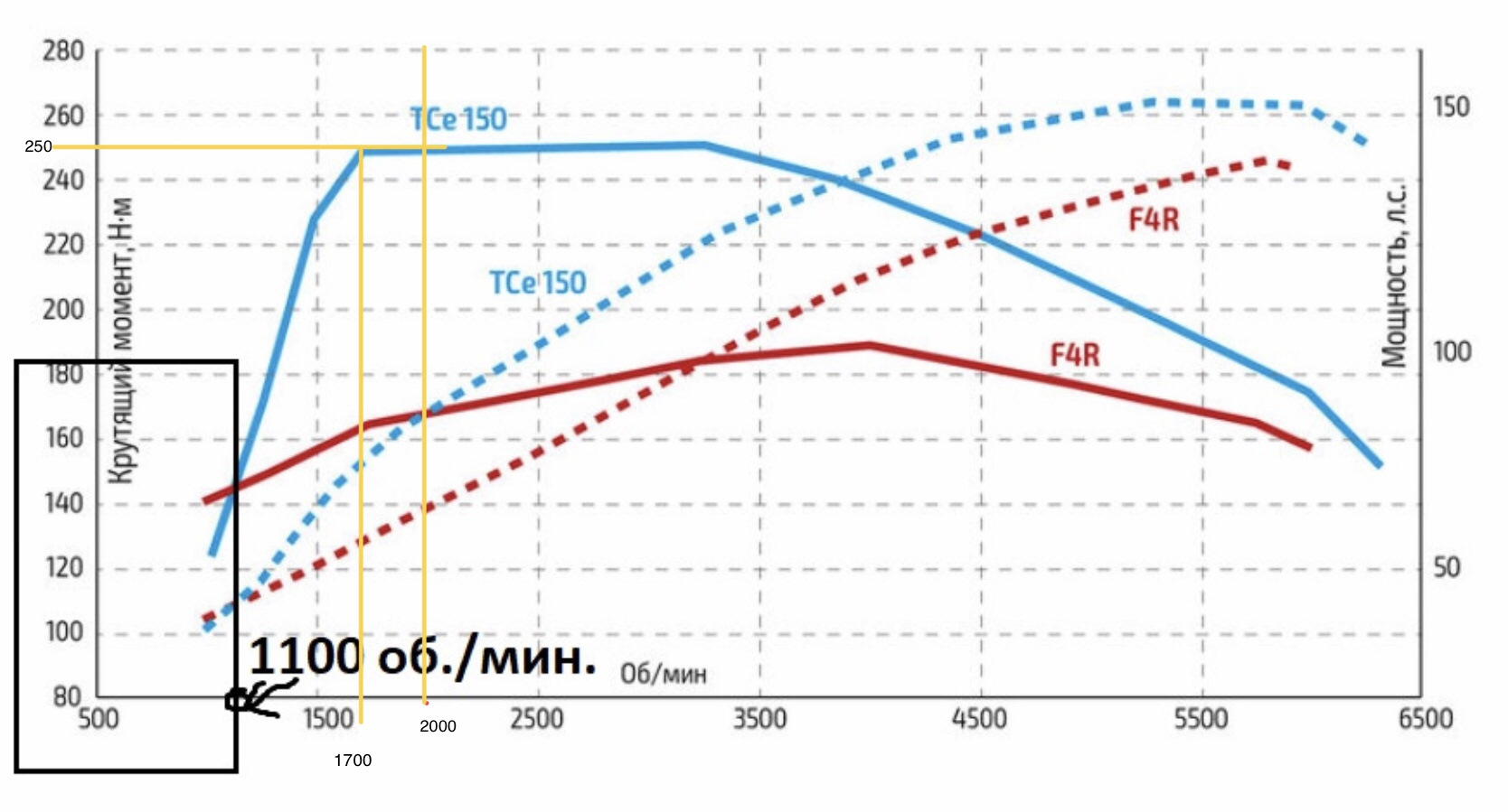

1. Тяга на низах. в 2.0-атмо более уверенная и прогнозируемая, чем на 1.3-турбо. Это помогает как на тесных проездах (парковках), так и на бездорожье. Глядя на полку момента у 1.3-турбо на малых оборотах тяги нет, и потом она растёт лавинообразно, резко. В простейшем варианте водитель может это наблюдать при трогании со 2-й передачи (в мануале написано, что на ровной поверхности можно трогаться со 2-й). На 2.0-атмо вообще нет проблемы тронуться с 2-й передачи, тогда как трогаться со 2-й на 1.3-турбо нужна сноровка, и нет-нет да и заглохнешь.
В результатам испытаний в этом видео можно сделать вывод, что такое поведение делает непростой эксплуатацию на сложных грунтах, типа песок, грязь. Хотя в городе обычный обыватель вообще может не обращать внимание на этот нюанс.

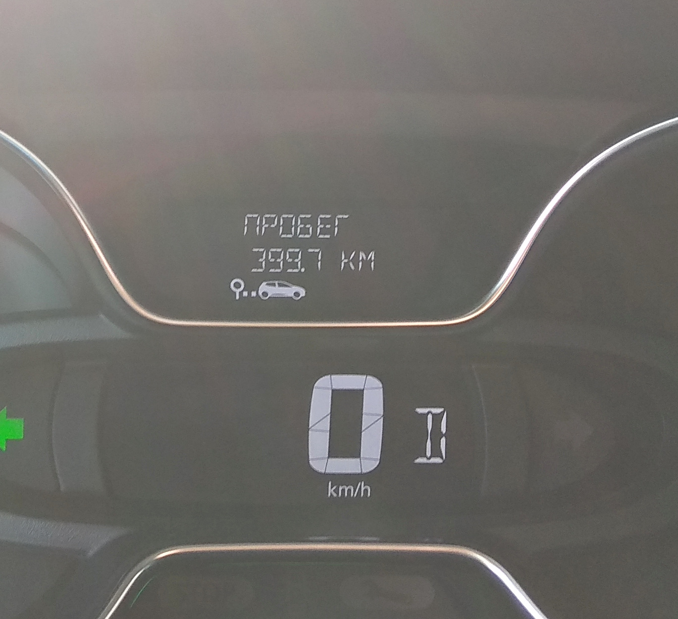

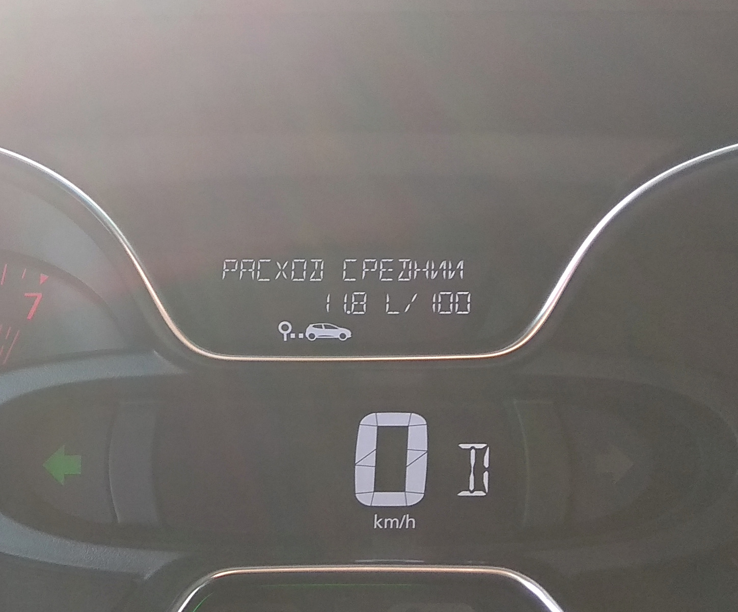

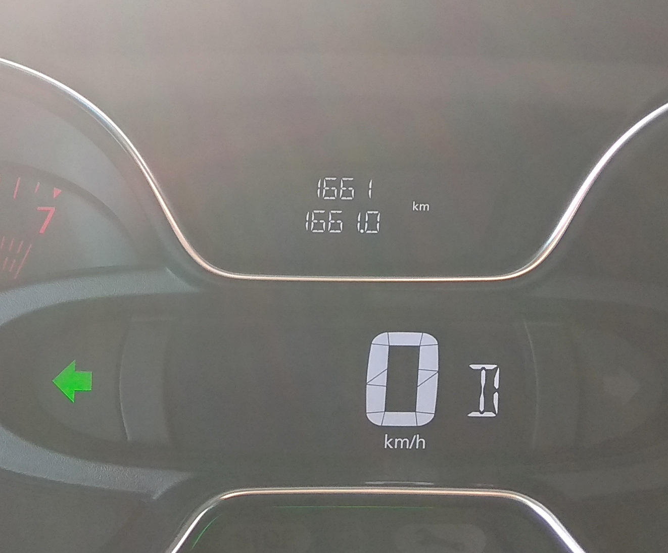

В итоге, за 400 км городской [на 90%] эксплуатации расход по БК на Каптере 1.3-турбо у меня дошёл до 11.5 литров/100 км, на переднем приводе и на вариаторе, без прогревов. Эксплуатирую я авто бережно, перед лежачими полицейскими и ямами притормаживаю, скорость более 80 км в час – очень редко. При этом машина у меня с пробегом всего 1200 км, в ПТС дата производства — 08.09.2021, поэтому домыслы о том, что авто неисправное ничем не подкрепляются. Вот такой сценарий использования авто.
На этой неделе выпал снег и температура пошла вниз до -18, расход Каптура стал неумолимо расти ещё выше 11.5 литров /100 км – тут уже списываю на некоторую пробуксовку на скользком покрытии. Передний привод ведь, полного нет.

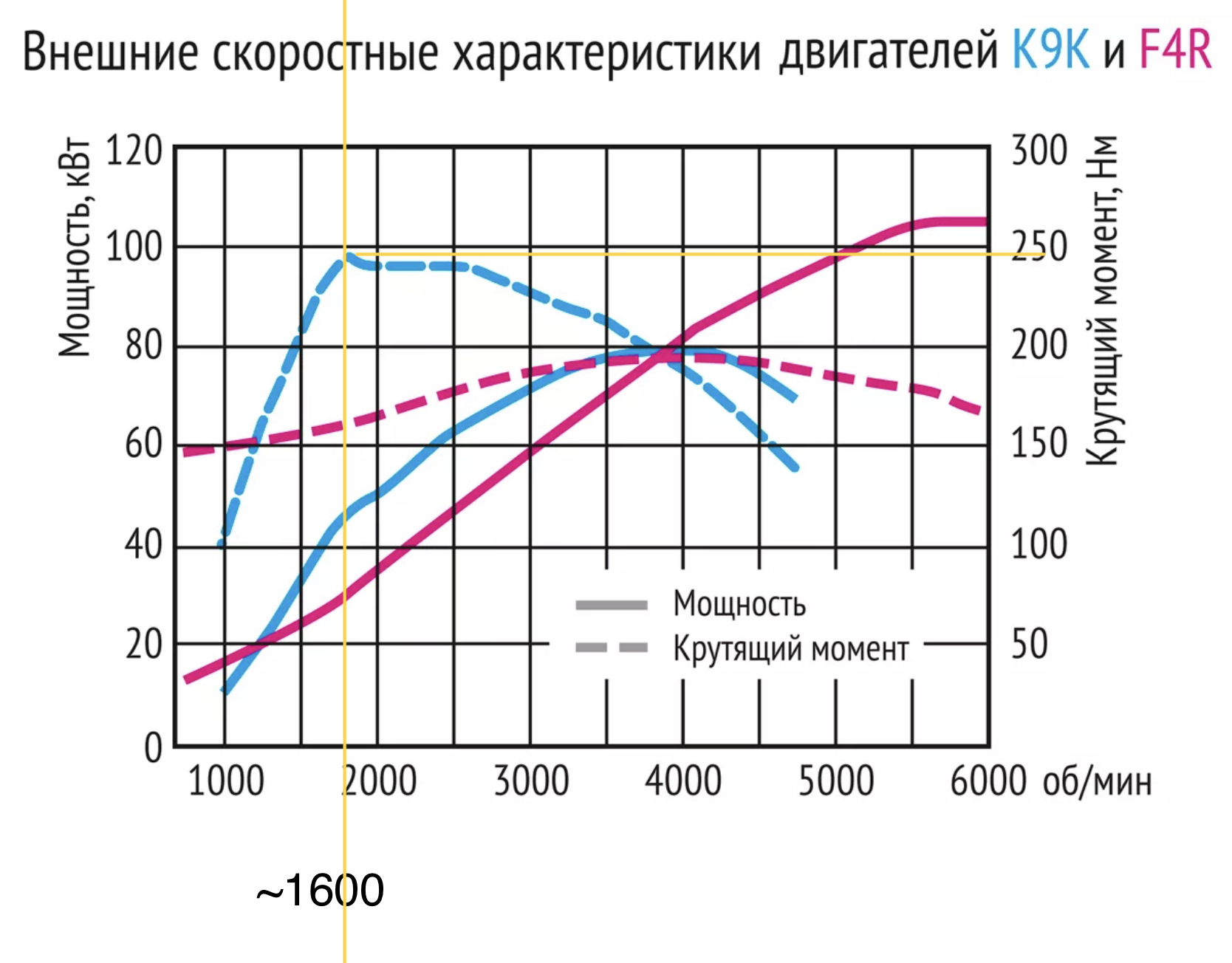

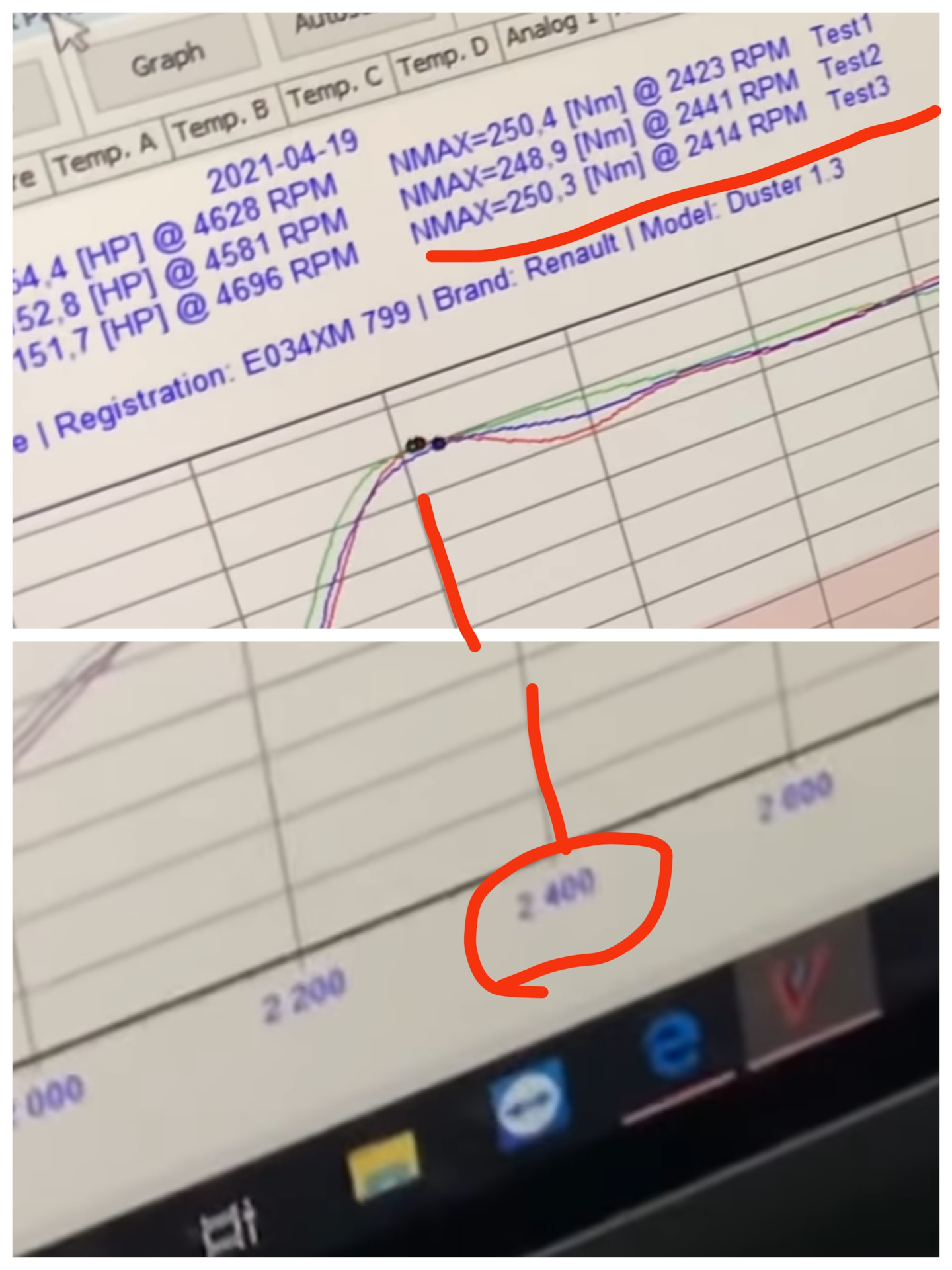

Мне как бы по фигу и двухлитровый и 1.3 дастеры. Но судя по графику и описанию как момента мотору 1.3 не хватает, чувствуется какая то неувязочка. С 1100 об/мин 1.3 имеет огромный перевес в моменте. Где ему его не хватает то? Вы на холостом ходу что ли ездите?
там по факту полка момента с 2450 об/мин, поэтому все отмечают нехватку на низах
Странно. Я на графике вижу начало полки где то на 1800… А вы как решили про 2450 оборотов?
Василий с канала Z-drive ( сейчас он R Drive) загонял дастер на диностенд
Тогда непонятно, что за графики выложил автор…
это графики из рекламных буклетов к автомобилю
Тогда получается, что кто то немного решил приврать. Или производитель, или тот чел с ютуба )) А я то уж подумал, какой интересный мотор получился-хоть и бензин, но на максимальный момент раньше 2 тыс оборотов выходит
Чел с ютуба кстати вообще об этом не сказал)) Да и зачем ему врать, лошади получились паспортные, момент тоже, только форма полки другая.
всё проще — видимо буклет на двигатель идёт без привязки к трансмиссии конкретного авто, которая у Дастера весьма своеобразная.
Я понимаю, что поведение всего силового агрегата сильно зависит от трансмиссии. Но характеристики двигателя-это характеристики именно двигателя. Какая разница, что к маховику его прикрутили? Есть полка момента, есть пик мощности. А как всё это дело переваривает трансмиссия-это уже другой вопрос.
Которые заявлены производителем, вероятнее всего.

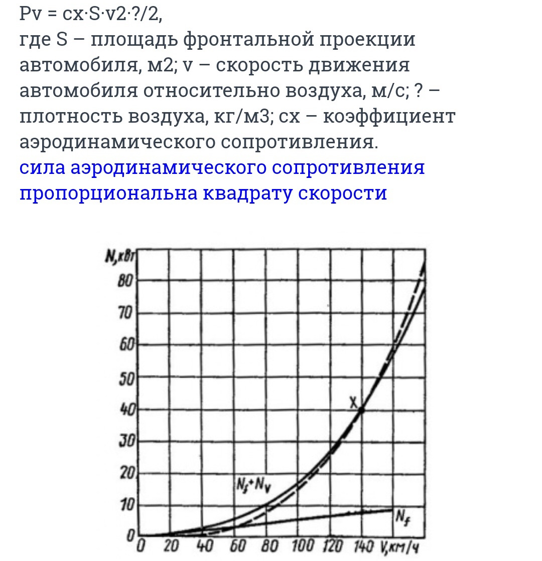

На Тесле расход 16 кВт*ч на сотню.
По городу эти сто км проезжаешь за три часа с лишним.
Для восполнения энергии нужен генератор мощностью 5 кВт или 7 кобыл. С учетом КПД бензинового мотора 25% для привода этого генератора нужен моторчик 30 кобыл.
На оптимальных оборотах на обедненной смеси выхлоп бензинового мотора чистый.
Если бы власть имущие действительно думали об экологии, давно бы заставили сделать городской класс автомобилей.
Для города нужен небольшой ДВС, работающий на небольшой генератор, который заряжает небольшую батарею. Ставишь литий-титанат и ездишь следующие четверть века.

до конца статью не осиили, но вот это заявление "Тяга на низах. в 2.0-атмо более уверенная и прогнозируемая, чем на 1.3-турбо. Это помогает как на тесных проездах (парковках), так и на бездорожье.
Глядя на полку момента у 1.3-турбо на малых оборотах тяги нет, и потом она растёт лавинообразно, резко."
Это противоречит вашей же диаграмме, как раз у 1,3 полка момента ровная ~ от 1600 до 3400. Самое то для перемещения по городу, соответственно — читать "более уверенная и прогнозируемая", какие еще малые обороты вы имеете ввиду? — 900 ? вы на холостых ездите? вам там специально на 6ст мкпп 1 передачу оч короткую сделали чтоб не насиловать мотор.
В общем не согласен) И да у меня 1.6, поэтому не предвзятое отношение к обоим моторам)
У вас неверное понимание полки крутящего момента на турбомоторах. На графике всегда указываются максимальные значения. А когда турбомотор показывает максимальные значения? Правильно, когда давление наддува максимально. А что для этого нужно? Газ в пол и ВРЕМЯ.
Переводя на обывательский язык:
При движении 30 км/ч на 3й передаче при 1500 об/мин вам понадобилось ускорится. На 2х литровом атмосфернике вы продавливаете газ и сразу же начали плавно разгонятся. На 1.3 турбо вы нажали на газ, ждете секунду пока надувается турбина и только потом начинаете разгон. И хорошо, если за эту секунду никто перед вами не сунул нос в потоке. Именно этот лаг очень сильно мешает комфортному управлению автомобилем, особенно в сложным дорожных условиях. Автоматические трансмиссии, к счастью, этот лаг научились неплохо нивелировать, но все-таки не убирают до конца. Никогда никакой малолитражный турбомоторчик не сравнится по удобству управления тягой с атмосферником нормального объема.
глупости не пишите) полка это и есть диапазон оборотов при котором достигаются максимальных значений крутящего момента. И если при 1600 турбина уже дует то проблем с ускорением нет априори. Я хз может вы конечно умудряетесь ездить по городу с оборотами 1000 ))
А я не про ускорение пишу, а про отзывчивость. И полка тут не имеет значения.
вы смешали все в кучу, спорить с вашими домыслами бессмысленно, хорошего дня)
Я написал предельно ясно и точно как происходит ускорение на турбомоторе. Спорить не надо, можно просто поездить на турбомоторе и вы сразу все поймете, если в тексте тяжело воспринимается.

Не думаю. Дизель уже на 1000± оборотах имеет 80-90% крутящего(или около того). Тут даже турбо бензин нервно курит в сторонке.
Вы что и с чем сравниваете ? Или это из темы я зная что у дизеля момент с нуля . И я написал — как у дизеля.
Тут на 1100 об/мин момент будет ниже раза в 2, чем у аналогичного по пику момента, дизеля. Вот я о чём) Полка момента тут появляется только ближе к 2000 оборотов, поэтому на песке будет совсем не как у дизеля)
Ещё раз спрошу — вы про какие двигателя говорите ?
Конкретно у Рено -смотри фото . И раскатывайте басни что полка момента появится ближе к 2 тыс. кому-то другому… да даже в начале статьи график мощности и вас не смущает это 😂😂
Vladimirlevicky
Вот и сравнивайте, обороты и момент .
Понял, спасибо. Думал, что у дизеля полка сильно раньше начинается, а там совсем чуть-чуть.
