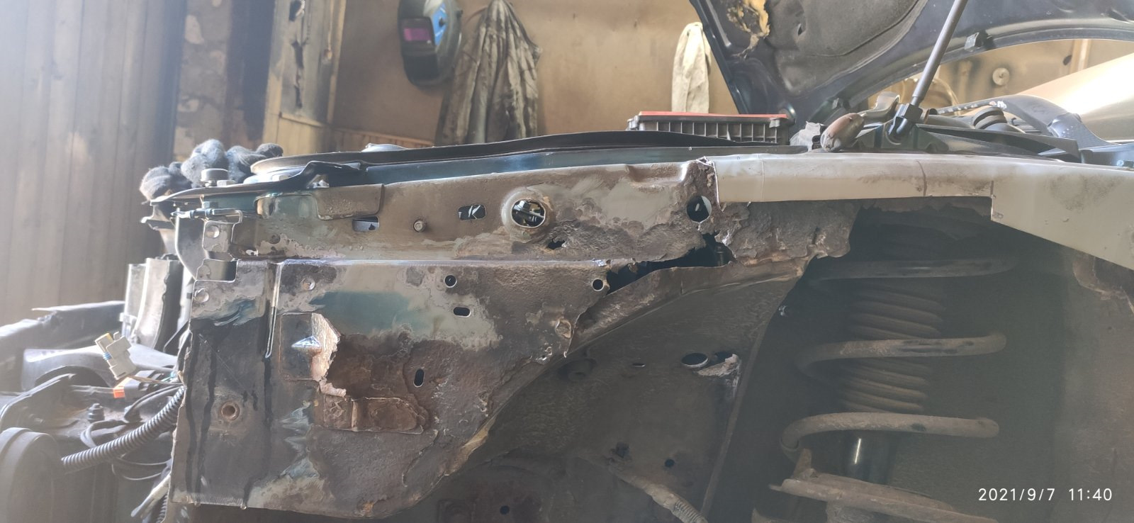

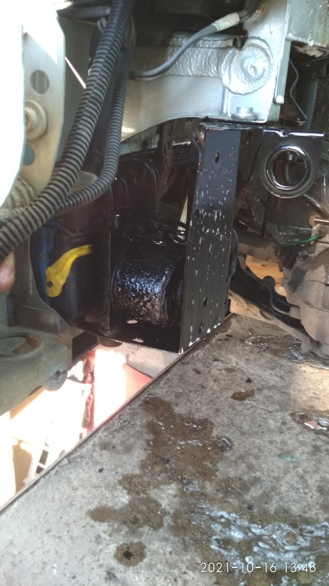

Готовил машину к зиме первый раз за три года владения разбирал и обрабатывал пуш салом все злачные места и для себя выявил слабые места кузова машины и хочу поделится с вами моими наблюдениями.
Мнение сформировано на примере моей машины и трех таких же…
Поехали…
Начнем с переда автомобиля…

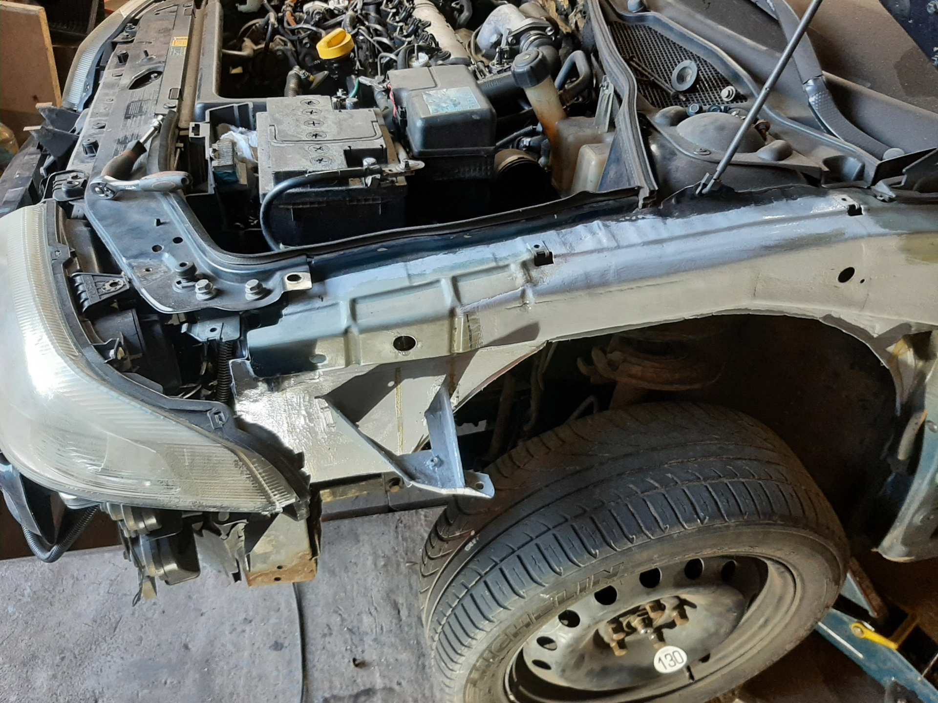

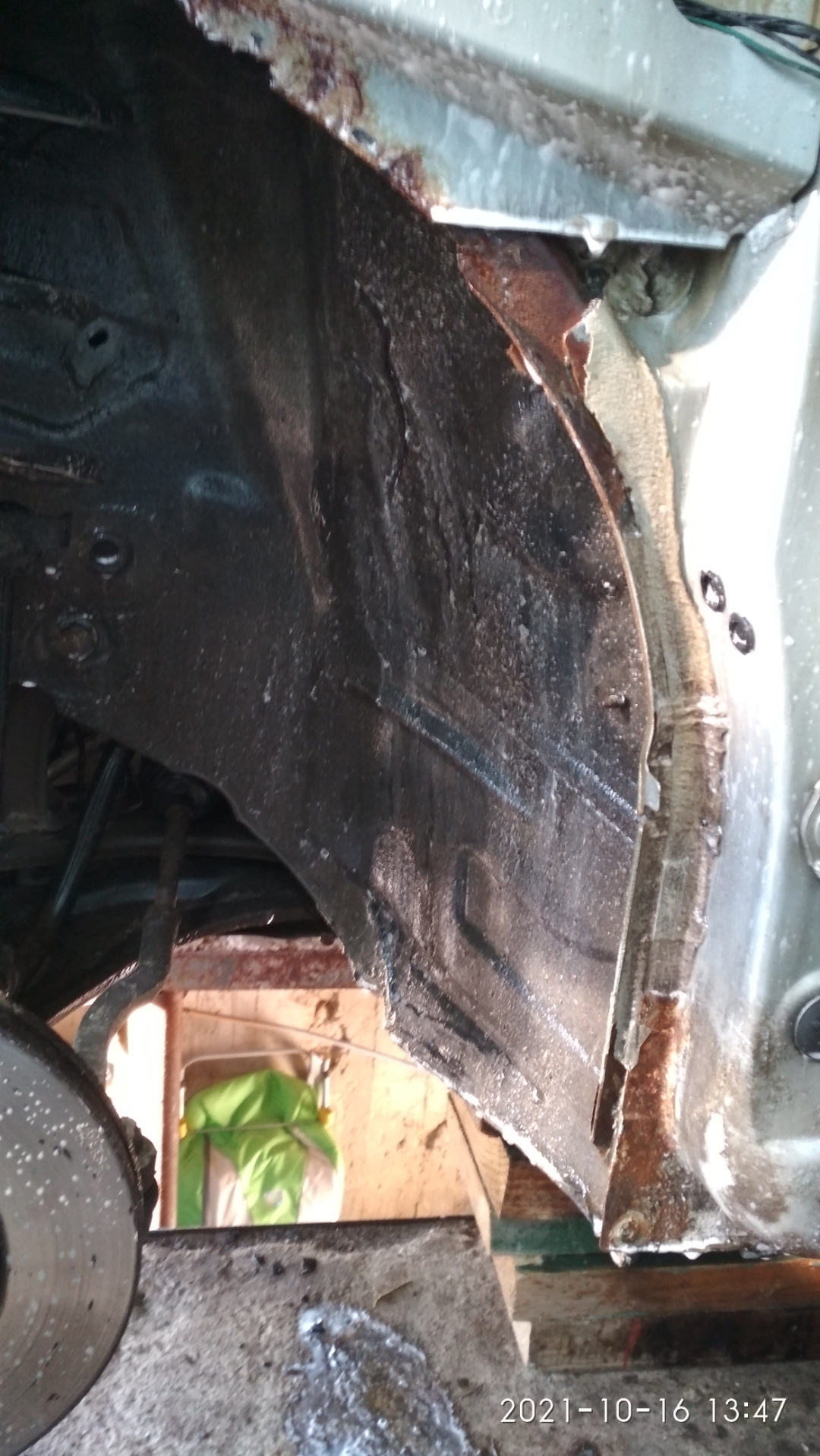

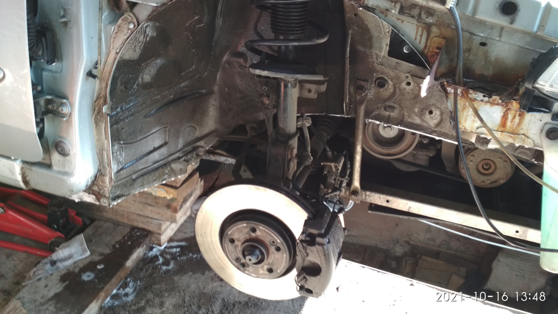

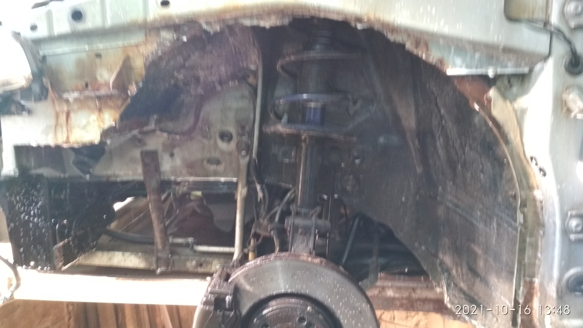

1Лонжероны у меня подгнил водительский, хотя у знакомых оба подгнили.Я свой заделал убрал ржавчину по ним, грунтанул и обработал пушсалом.Считаю что можно ездить так ибо стакан отдельно целый, к нему крепится лонжерон, но в моем случае раз разобрал, значит сделал
2 уши держащие бампер и крыло, у меня они сгнили полностью, я на заклепки сделал пластины и закрепил, смысл тот же у знакомых у всех они сгнили.
3. блок АБС под бампером, корпус сгнивает и АБС перестает работать, в моем случае блок был ржавый, я почистил и покрасил(повезло).
По переду все остальное норм, идем к задней части, там проблемы :

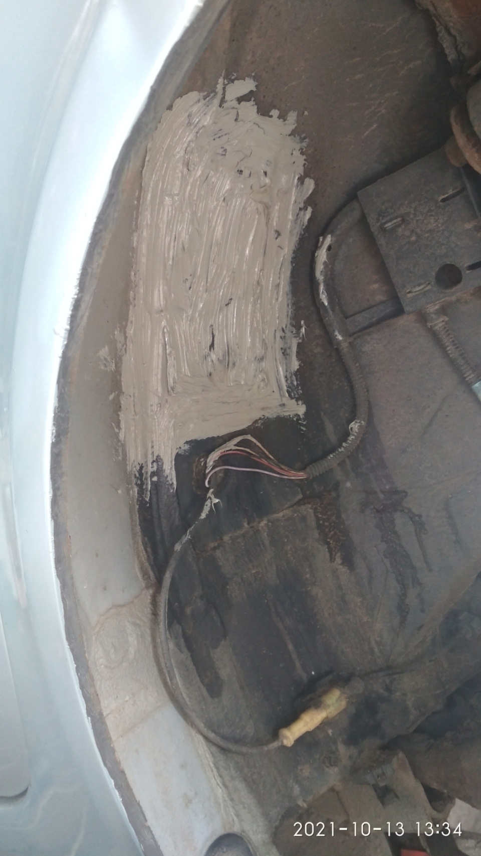

1 уши амортизатора.В моем случае они целые, но уже тонкие, весной если не оторвутся буду обязательно делать.
2.под подкрылком задним водительской стороны дырка, заделал пшастина на гермет и заклепки, грунтовка пушсало.В остальном моя машина целая что не может не радовать меня.

Залатал, обоаботал, думаю еще немного поездит
Супер вышло

Тоже чуть дырочка правого ланжерона( слева тоже следы ржи, не закрыты они подкрылком, пескоструйная вся фигня летит
Что сделали с левым лонжероном фото есть?
Пока на зиму пластину выгнул на заклёпки, и промазал, весной обязательно переделаю путем переварки, фото забыл сделать.
Я вижу что и у. Аня так же. Так в следующем месяце буду варить
Задний подкрыльник сними, там тоже много чего интересного найдешь
Да вкурсе уже )
Почему то страдает больше водительская сторона, пассажирская норм

Запаску вынуть не мешало бы ещё, там тоже могут быть сюрпризы
По запаске и задней части илеал
