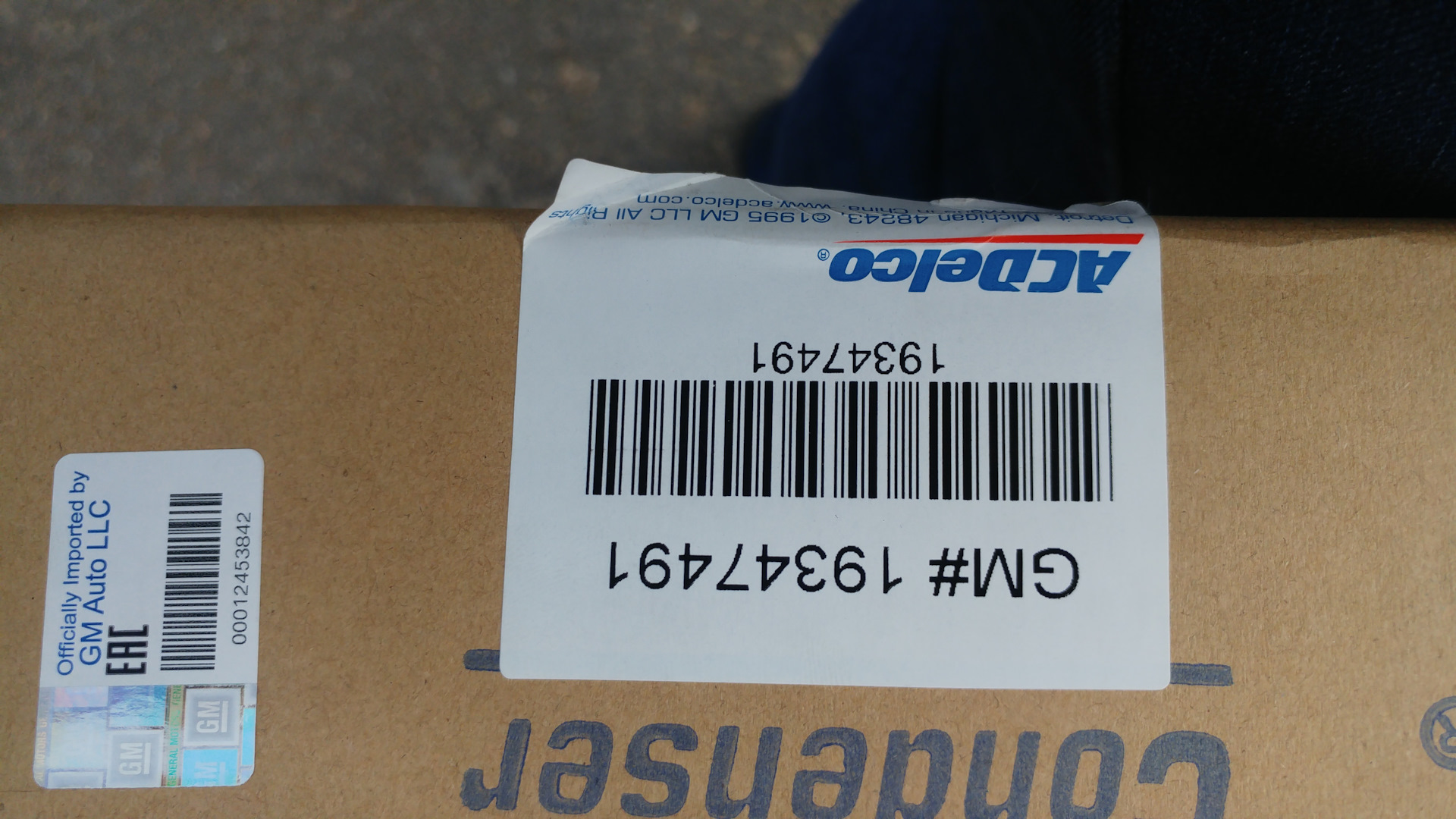

Доброго всем времени! Вот пришло время заменить радиатор кондиционера так как забит грязью на 95% процентов и мыть бесполезно .В летнее время кондиционер не вывозит работает 15-20 мин. и выключается. Так как машина была в дтп пришлось повозиться еще с восстановление пластика и противотуманной фарой и т.д. в целом ушло около 4 часов. так же промывал основной радиатор. Заказал сам радиатор заменитель оригинала AC Delco и оригинальные уплотнителе. номера напишу вдруг кому понадобиться. Для замены радиатора потребуется снимать целиком бампер .для разборки не требуется не яма не подъемник. но если есть будет чуть удобнее. так же полировал противотуманные фары уже заматованы были ужасно. Внешний вид стал сразу на много лучше. AC Delco 19347491 Радиатор кондиционера =6 120 ₽ General Motors 52474373 Уплотнительное кольцо, трубопровод охладителя к испарителю =1 шт. х 149 ₽ General Motors 52477087 Кольцо уплотнительное =1 шт. х 229 ₽ и конечно в конце заправить надо его. цены везде разные я заправлял за 1300руб в еврей авто;) мне зарядили 2500 вообще .

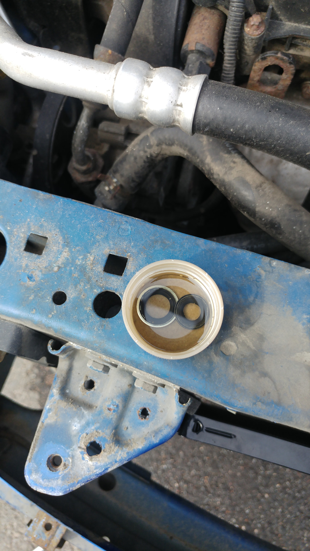

спускаем фреон. на улице ветрено . взял отвертку с тряпкой что бы не брызгало давим на клапан и спускам пока не перестанет шипеть.

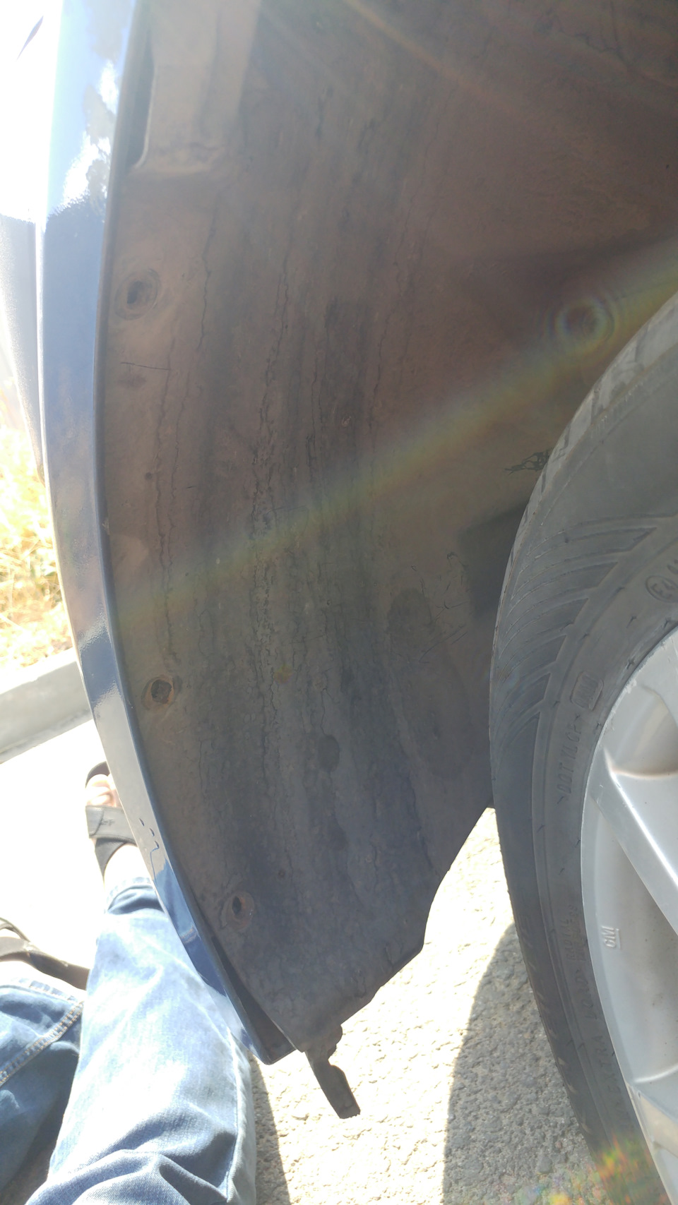

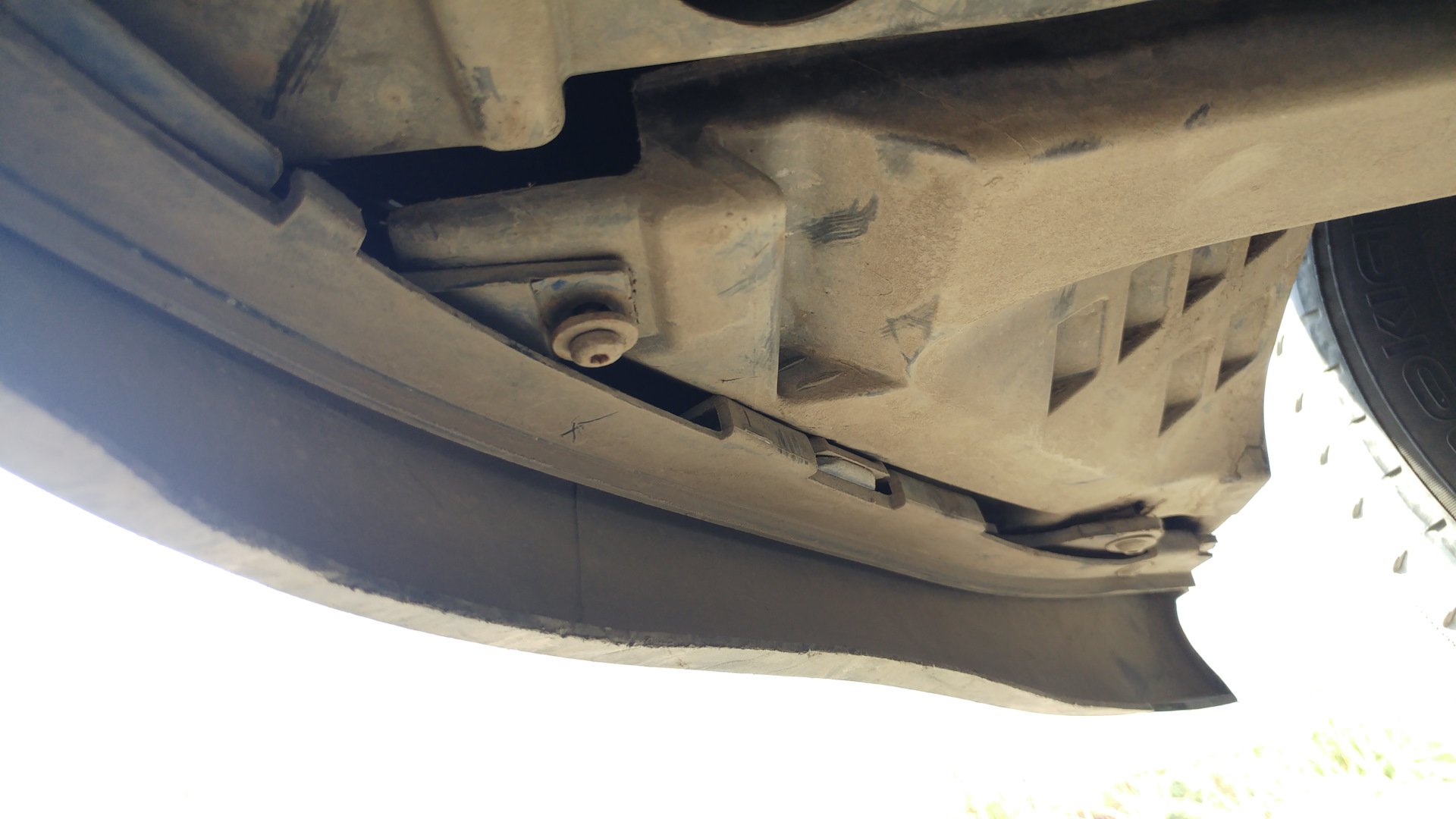

ложимся под машину откручиваем нижние болты с одной и с другой стороны. и 2 болта по середине
теперь откручиваем болты от локера. с обеих сторон

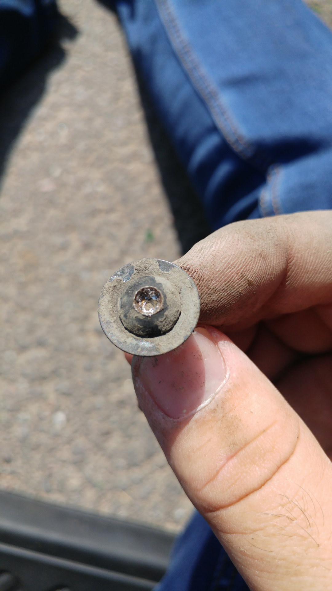

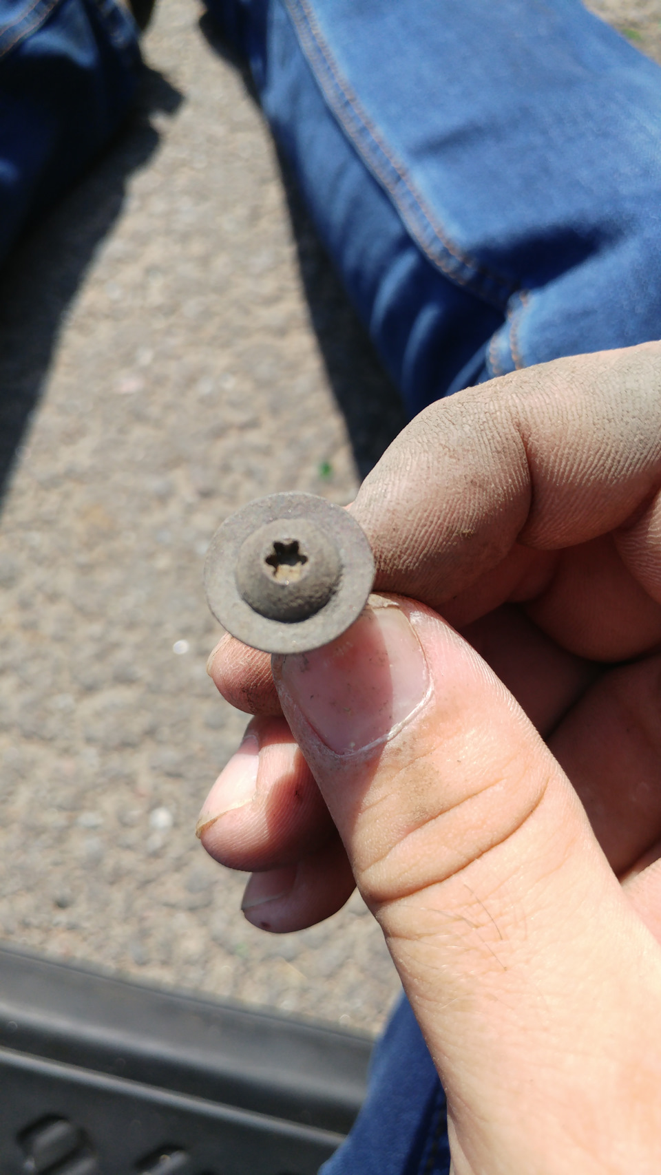

вот такое произошло благо есть замена.

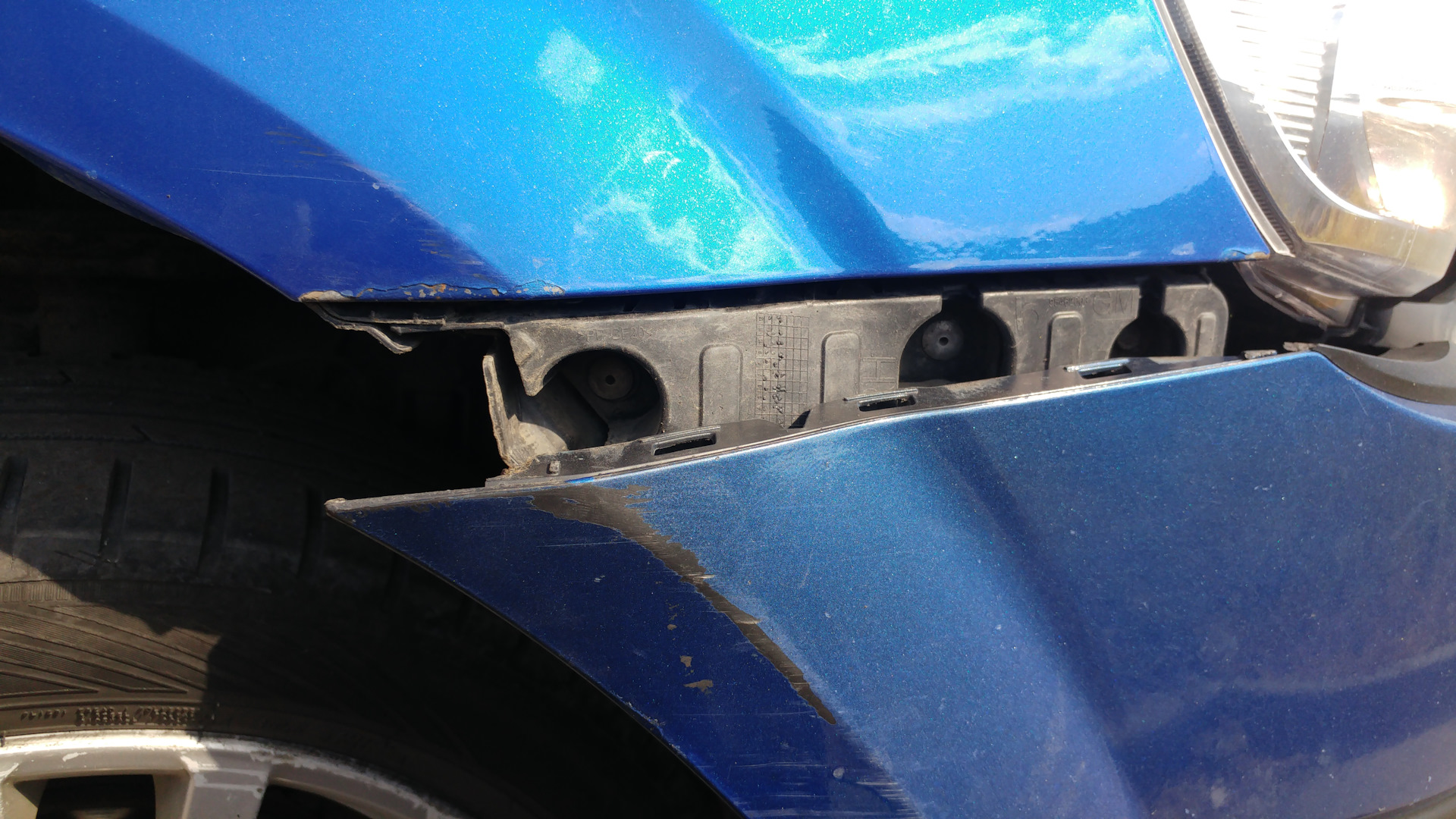

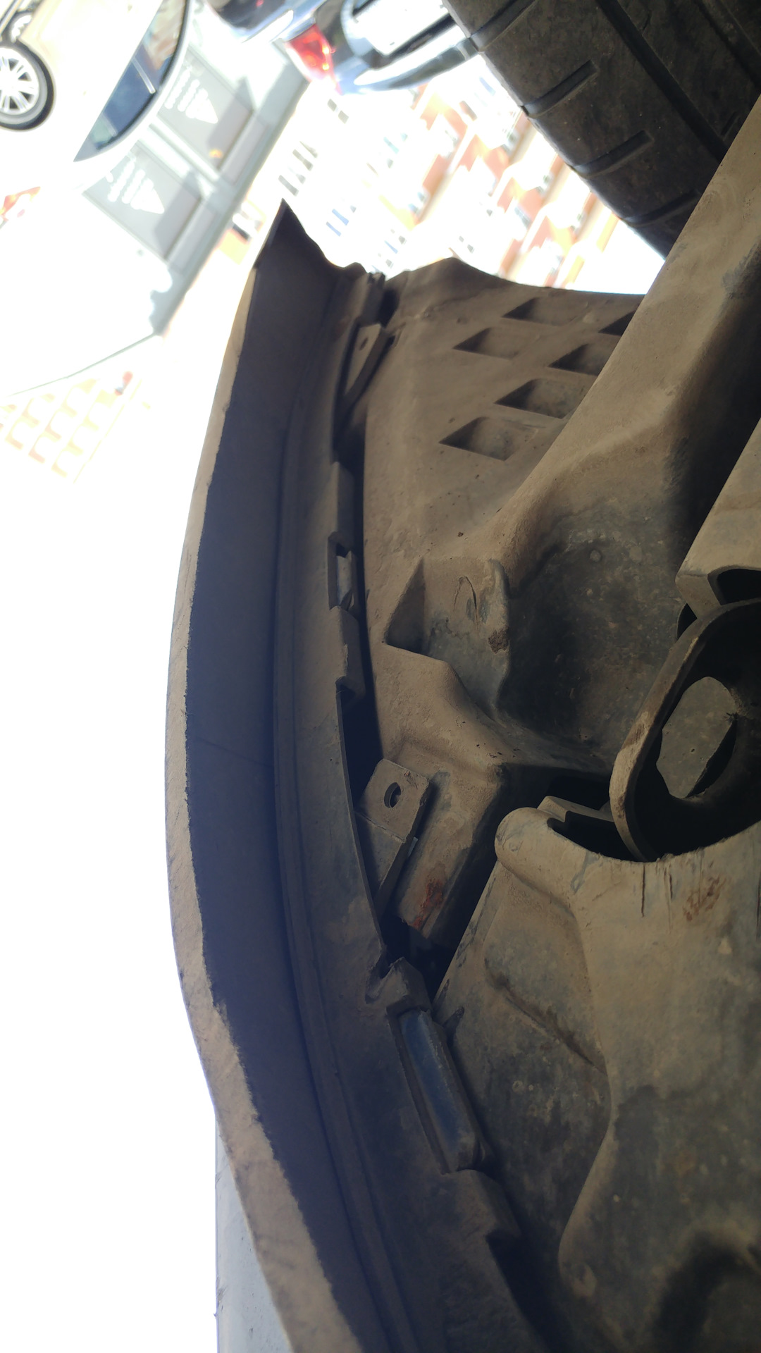

снимаем аккуратно с кронштейна бампера что бы не поломать крепления . в моем случае с одной стороны все было хорошо а с другой стороны было дтп . по этому крепления были уже поломаны. будем потом исправлять эту проблему

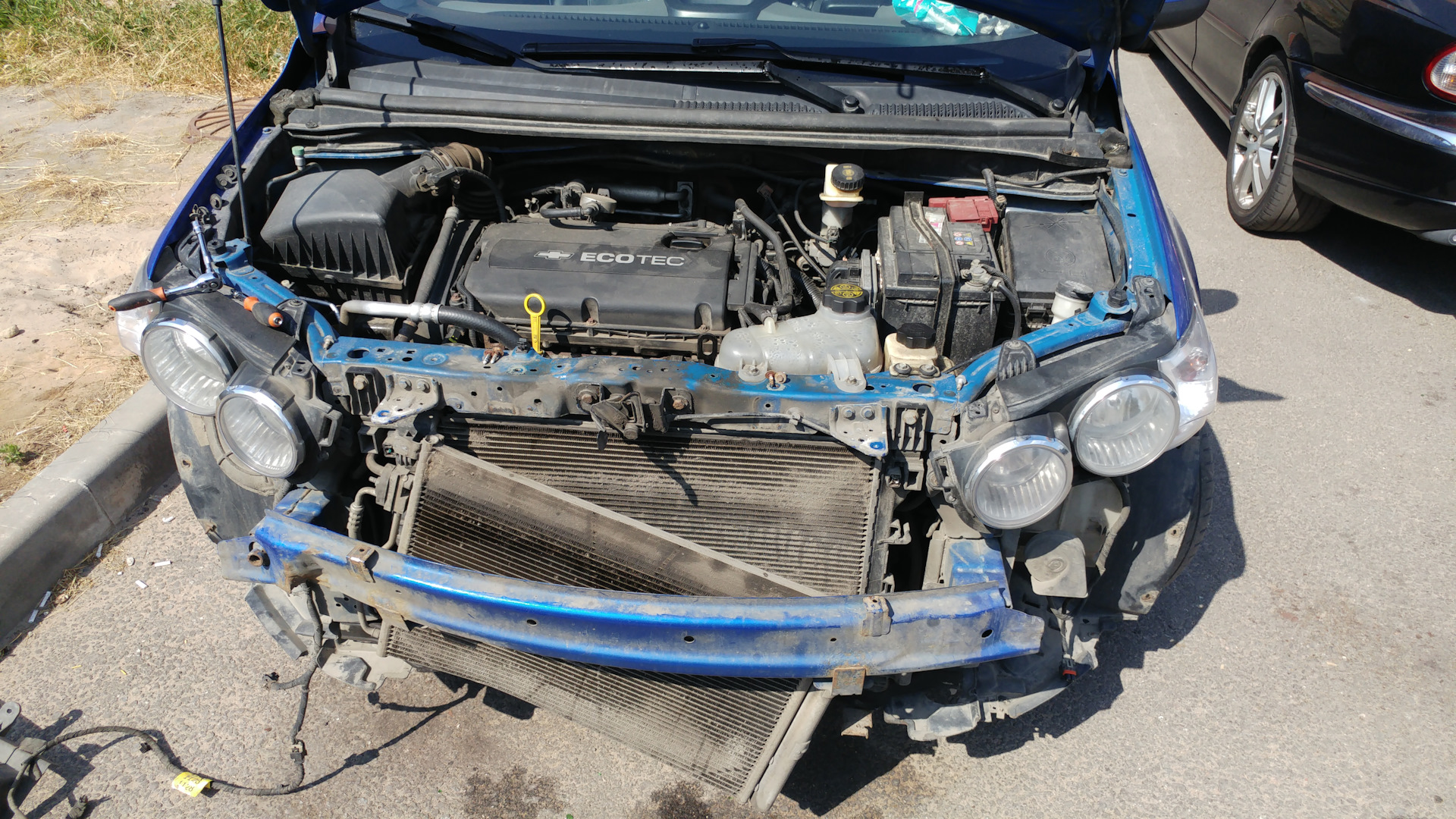

откручиваем сверху болты и заклепки пластиковые и снимаем бампер. на себя . не забываем отсоединить противотуманные фары и датчик температуры воздуха.

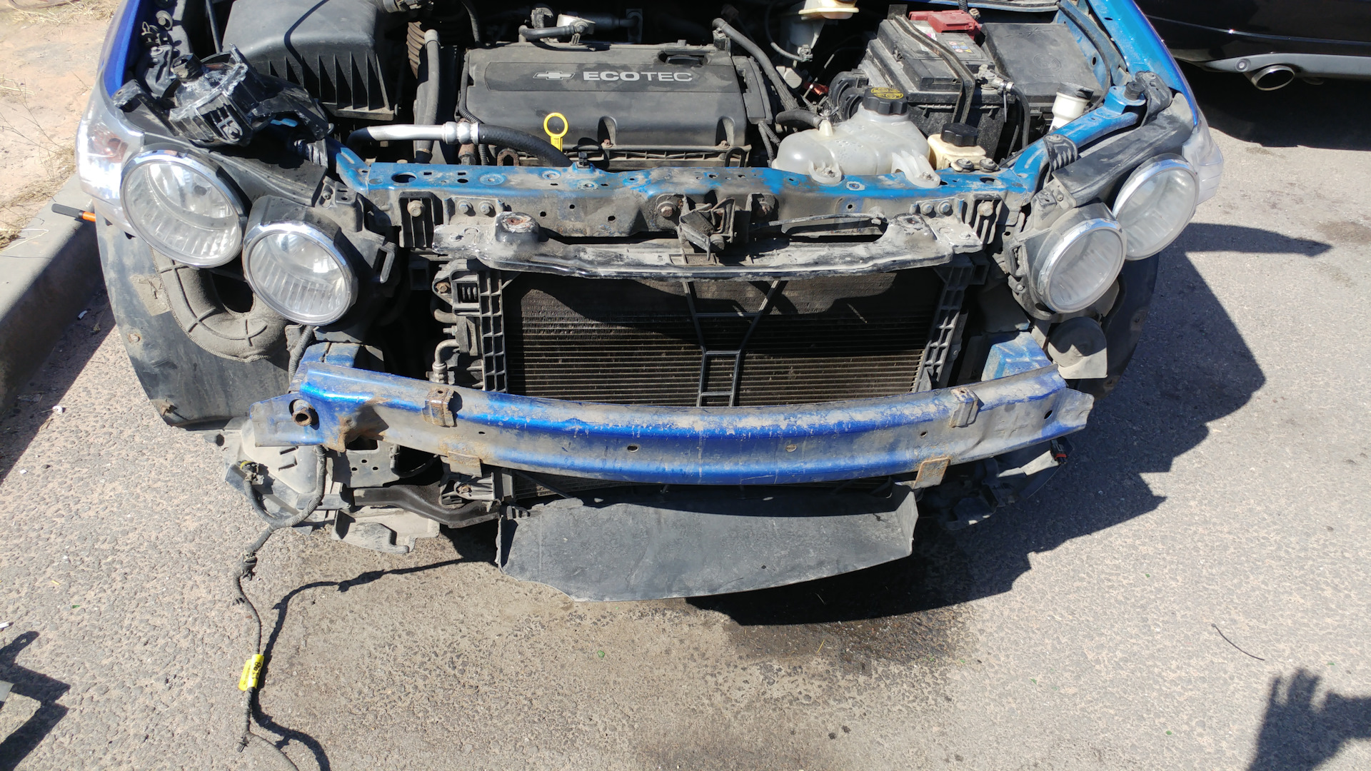

ну вот мы и подошли к нашей проблеме
как видно пластик поломан. увы. но это не критично. сделаем . главное теперь радиатор . снимаем пластик он состоит из 2 частей верхняя и нижняя. крепиться просто пластиковыми заклепками

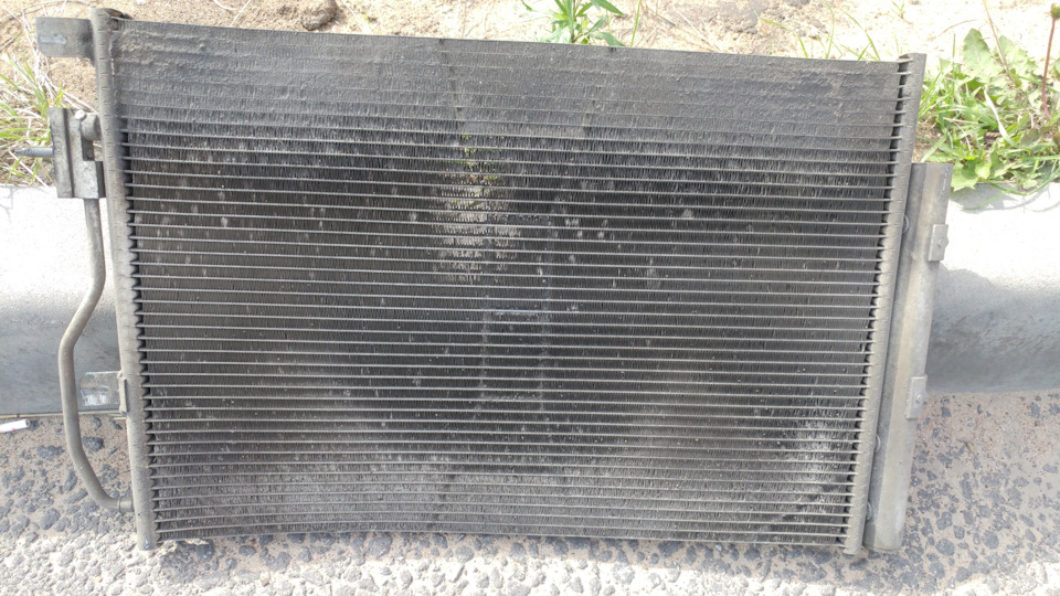

ну вот и он
ппц какой чистый теперь понятно по чему он отключается через 15мин. перегрев ни капли охлаждения мыть бесполезно вообще
снимаем пластик 4 болта по краям

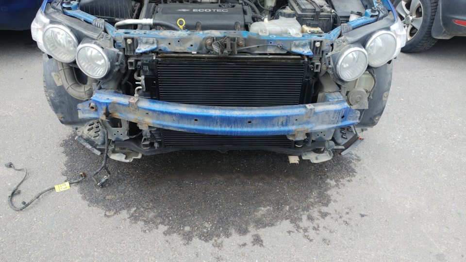

ну что снимаем старый радиатор и промываем основной радиатор он не в таком печальном состоянии .

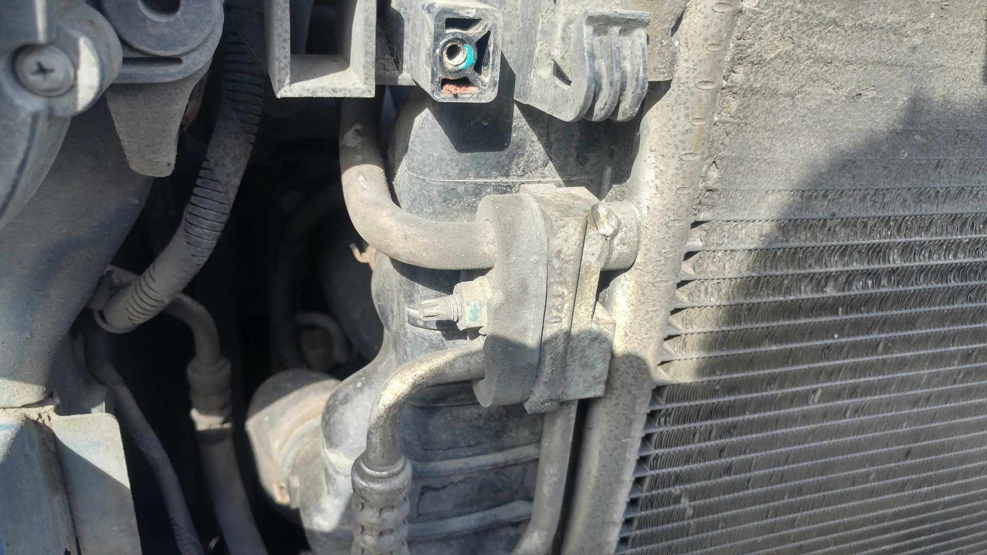

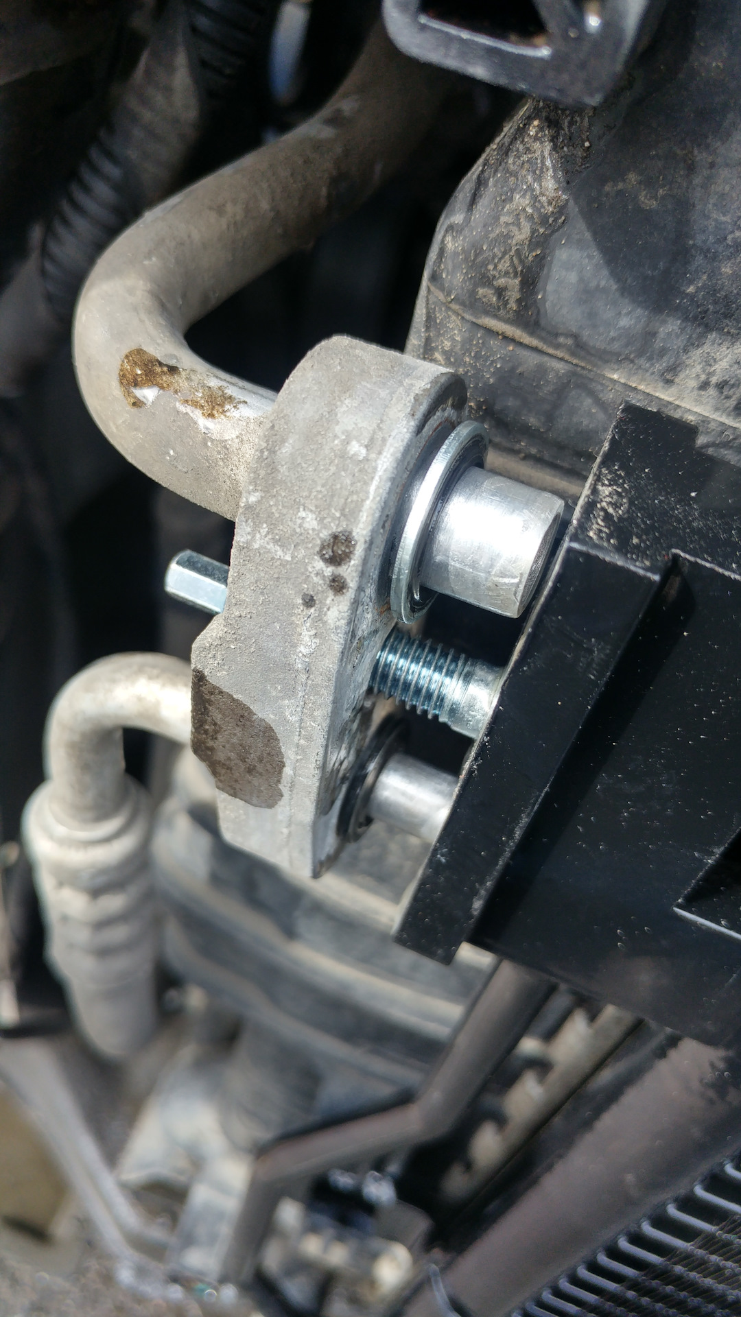

откручиваем центральную гайку . понадобиться головка на 13 удлиненная
отсоединяем
ну вот и пациент . его в помойку:) с ним уже ничего не сделать от слова совсем.
достаем шайбочки . брал оригинал так как и заменители были только ужасный китай. да разбирать потом из-за них мало желания всю морду опять
я положил в масло. для того что бы лучше была герметичность .ну это уже кто как считает нужным можно просто пальцем смазать можно просто поставить и все. это уже на усмотрение каждого. я сделал так

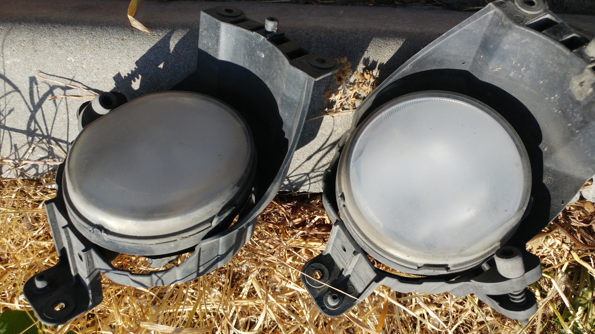

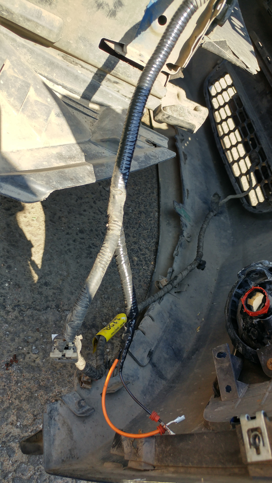

Так же восстанавливаем проводку противотуманной фары не горела какой то мега электрик намудрил . делаем все по заводу
Это до. :( Конечно возвращаем противотуманные фары в божеский вид. сразу видно что проехали они много.( про полировку расписывать не буду об этом у меня есть отдельная статься)
А вот это после. совсем другое дело . как новые. . собираем и ставим обратно теперь :)

Антигравийной прозрачной пленкой поклей фары и забудь про полировку в дальнейшем…
