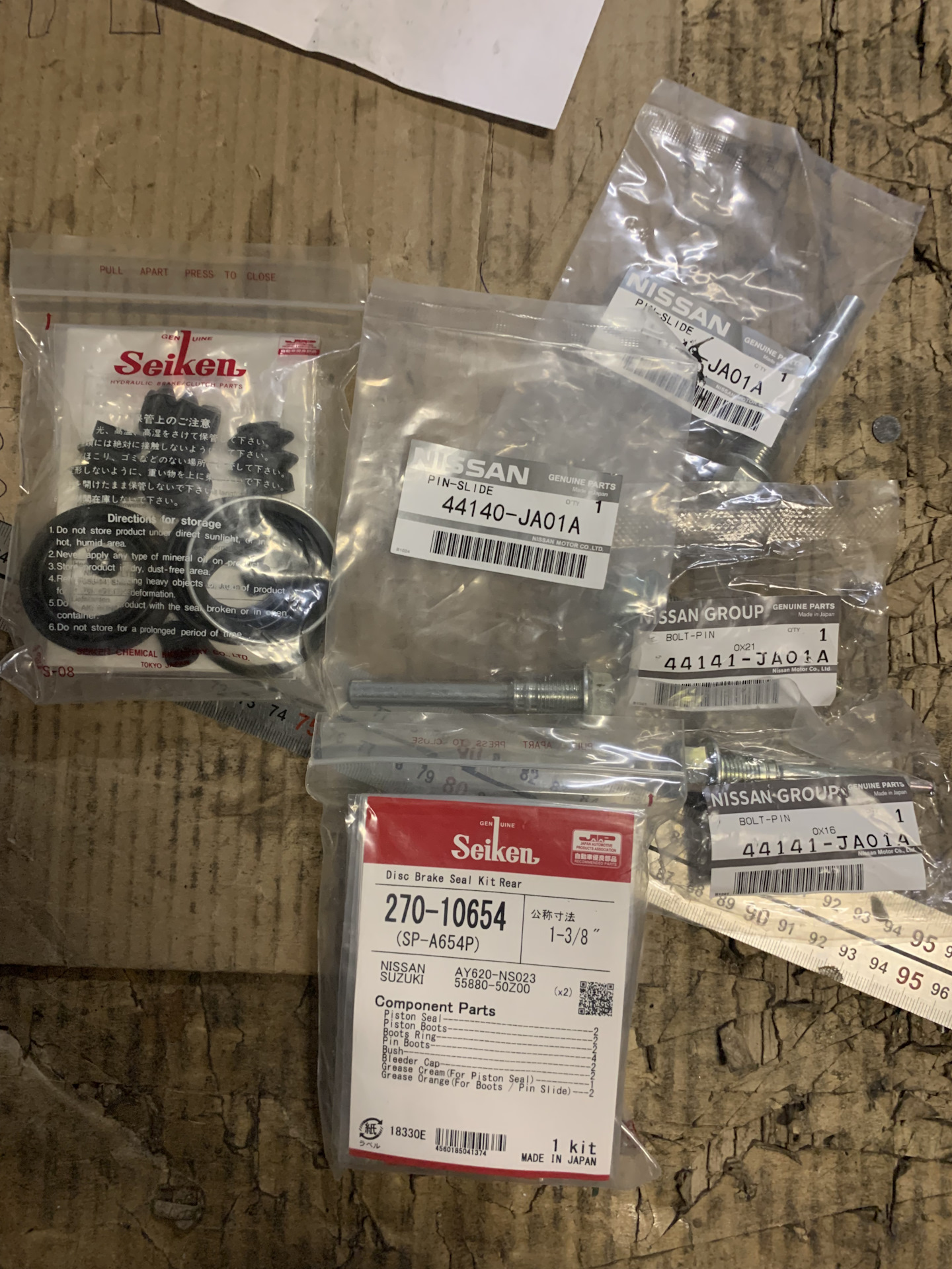

Как всегда каждые 10000км замена масла, фильтров . Далее согласно регламенту и личным предпочтениям . навесного ремня, колодки в круг и задние тормозные диски . И решил на всякий случай перебрать задние суппорта. По отдельности направляющие и отдельно р/к суппортов . И свечи уже проехали 30000. Решил поставить денсо . До этого все время НЖК . Диски задние взял брембо . По гтк 1 Китай

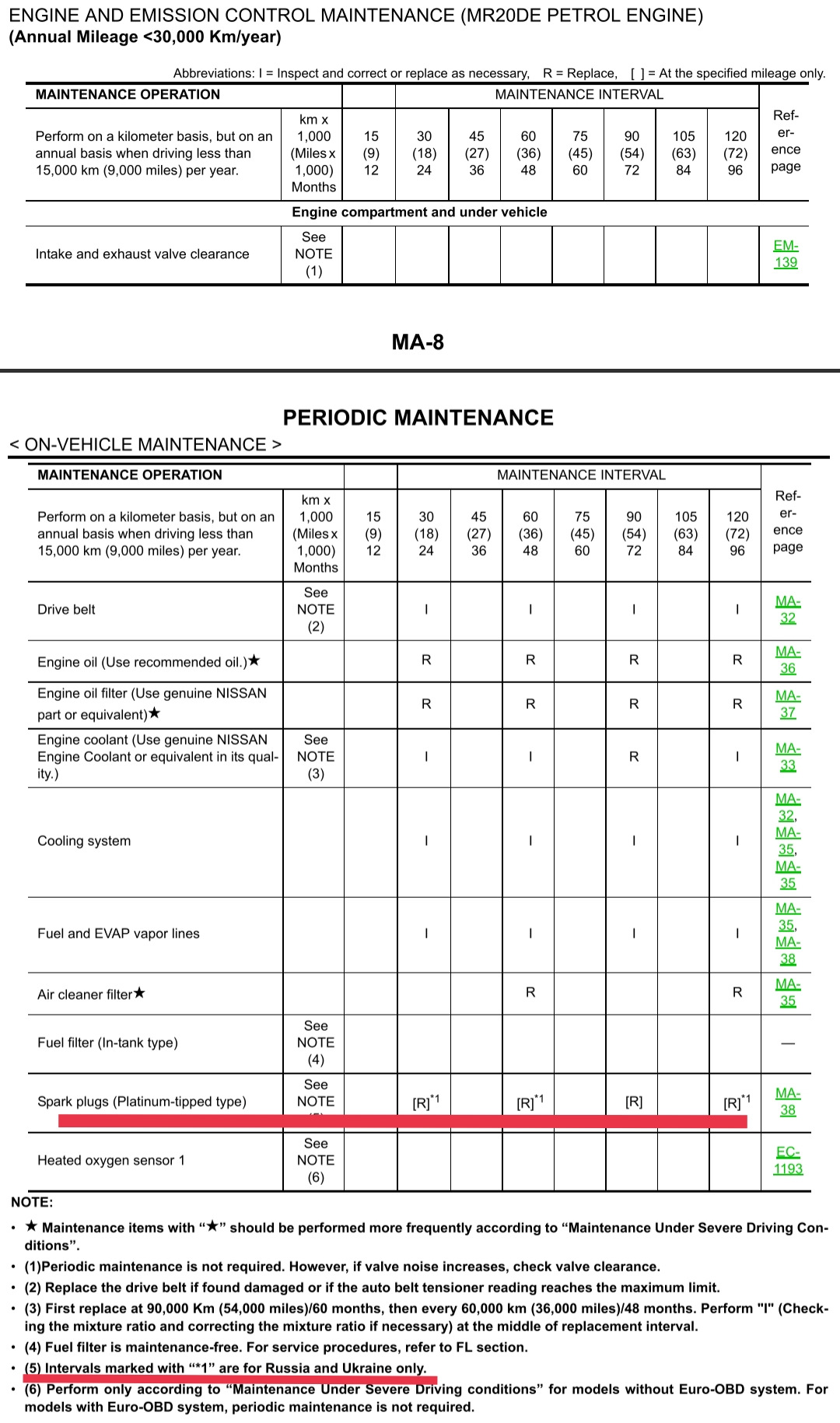

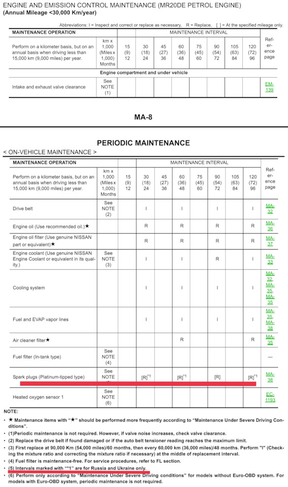

свечи разве не 80-100тыс по регламенту ходят?
По регламенту -30000. В 2013 году они сделали 15000 потом передумали
По описанию производителя обычные ходят 10-15 тыс км, платиновые 30-40 тыс км, иридиевые 90-100 тыс км.
voodu191
Для MR20DE
там же платина, а не иридиум
Ещё раз смотрите
