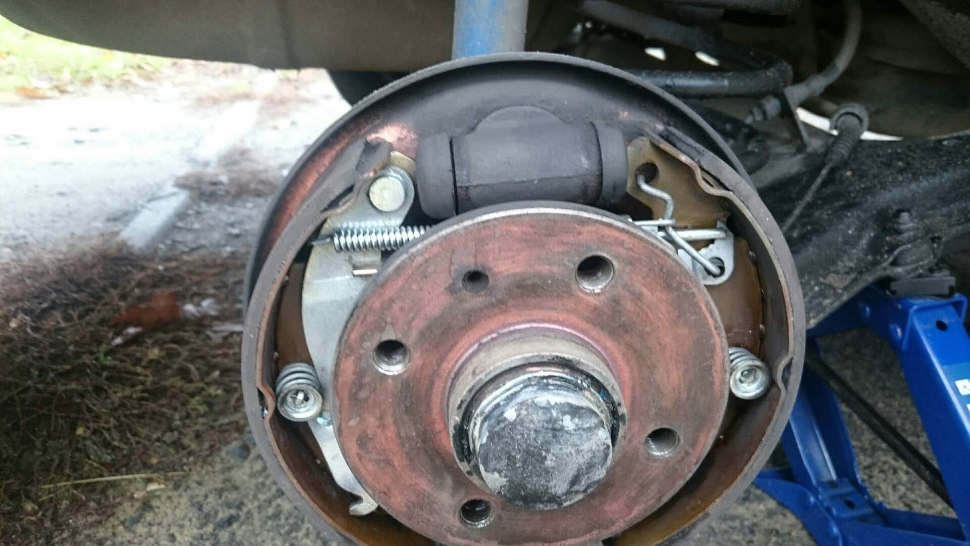

Жена поехала задним ходом на ручнике. Точнее попыталась, ручник то отличный. Машина аж поднялась😱 Колесо заклинило и жена не вперёд а опять назад поехала и чето оторвалось. Теперь нет ручника😱

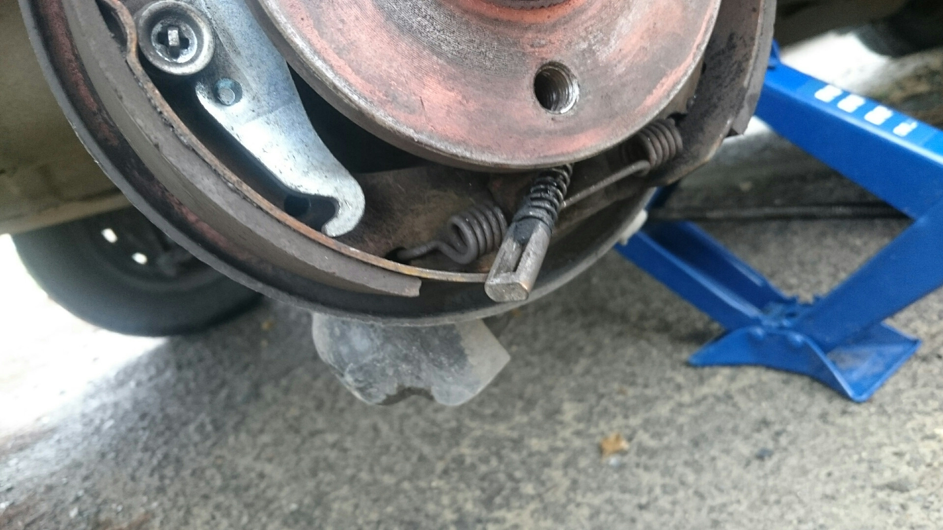

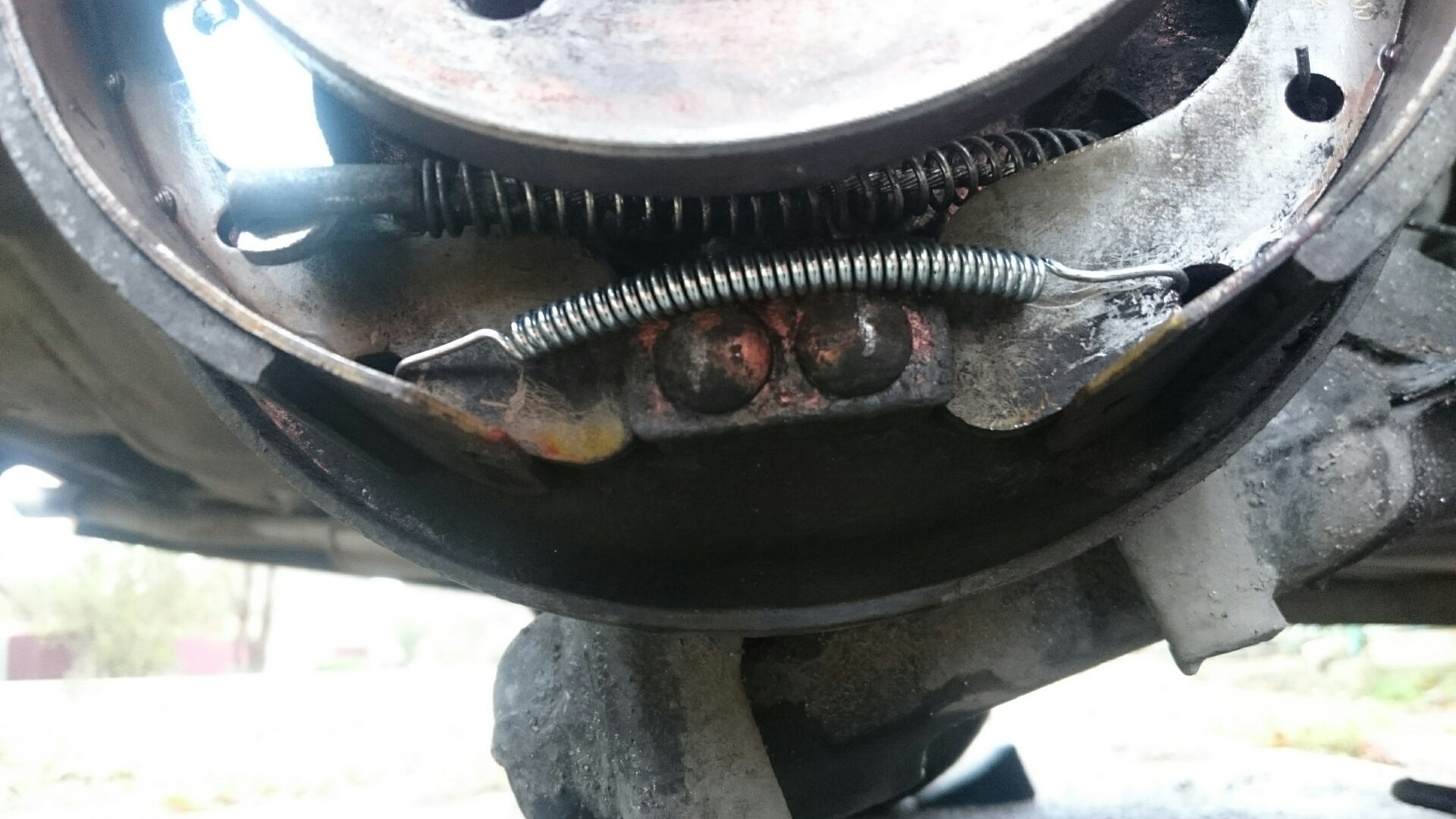

Вскрыл, и обрадовался, всего лишь слетел тросик внутри барабана.
Но вопрос, почему он слетел? У меня одно объяснение, колодки прилипли к барабану и тросик слетел. А почему?))))

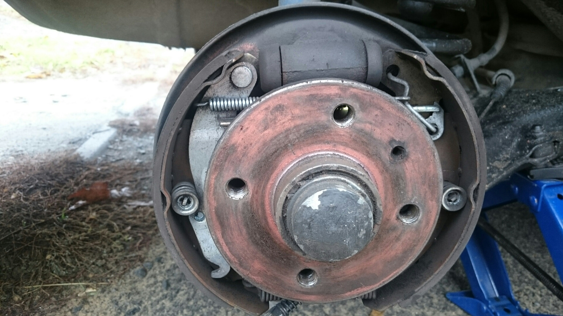

И на всякий случай, мне посоветовал Олег leshii706))) заменить нижнюю пружину. Заменил. Она у меня растянута немного была, поставил из комплекта trw, она другой формы. Хз, посмотрим.

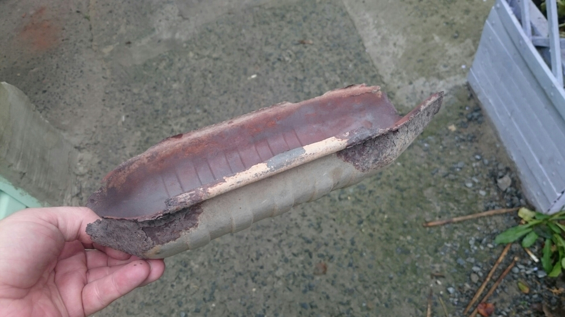

И снял экран (остатки) катализатора, а то брынчало как консервная банка)))

Пружину неоригинал зачем поставил на низ ?
Все эти заедания и закисания задних тормозов от их малого хода, так как стандарт там давит на них чуть чуть и цилиндры слабо работают.
Потому что родные растянулись, а других пока нет. Лохдаун закончится закажу gm пружинки

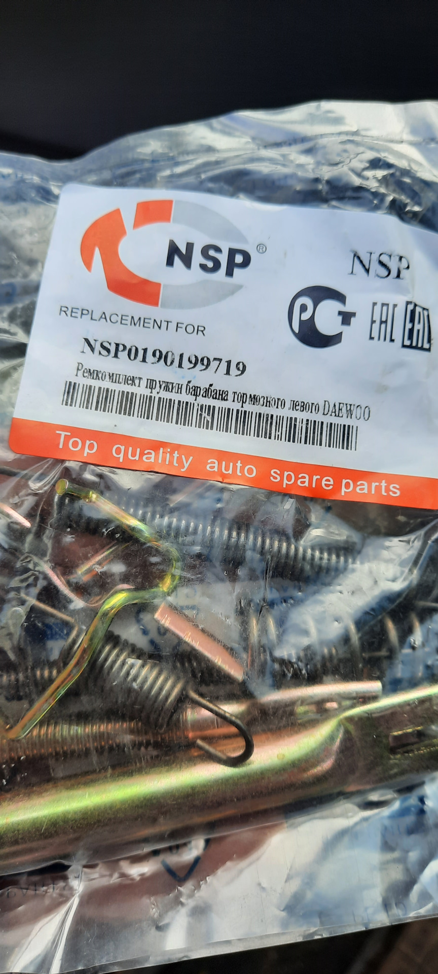

Поменяй пружину. Эта неотсюда.
Знаю что не отсюда. Родная растянута, другой пока нет. После лохдауна закажу gm пружинки
Такой комплект? Не понравился… уж лучше б/у GM, чем он
Не, это говно китайское, я trw брал, отличное качество, только нижняя пружина не та.
