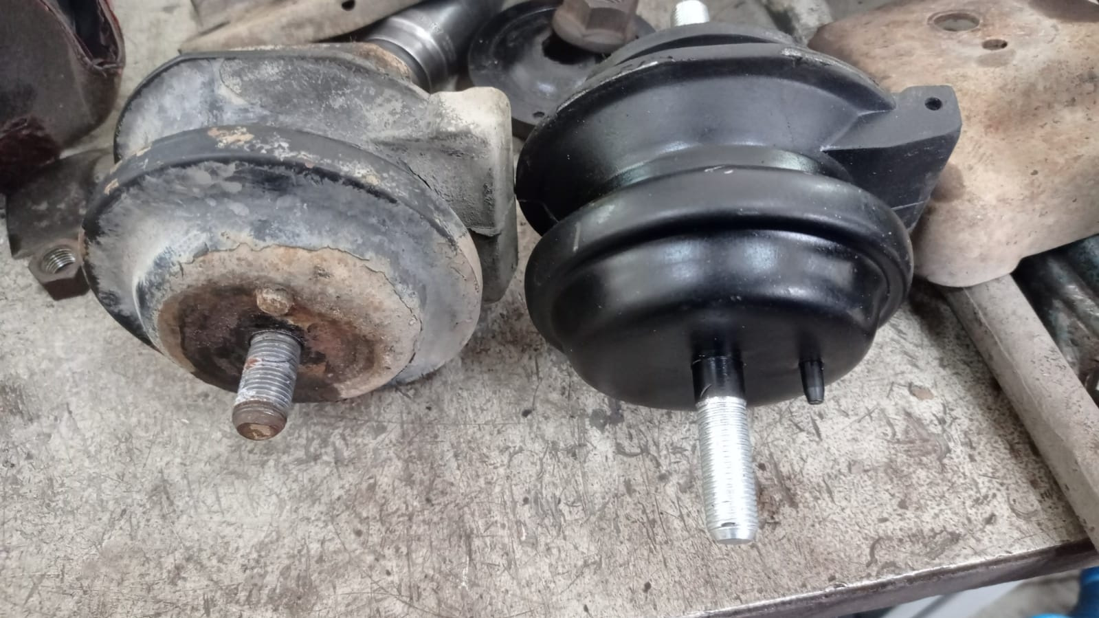

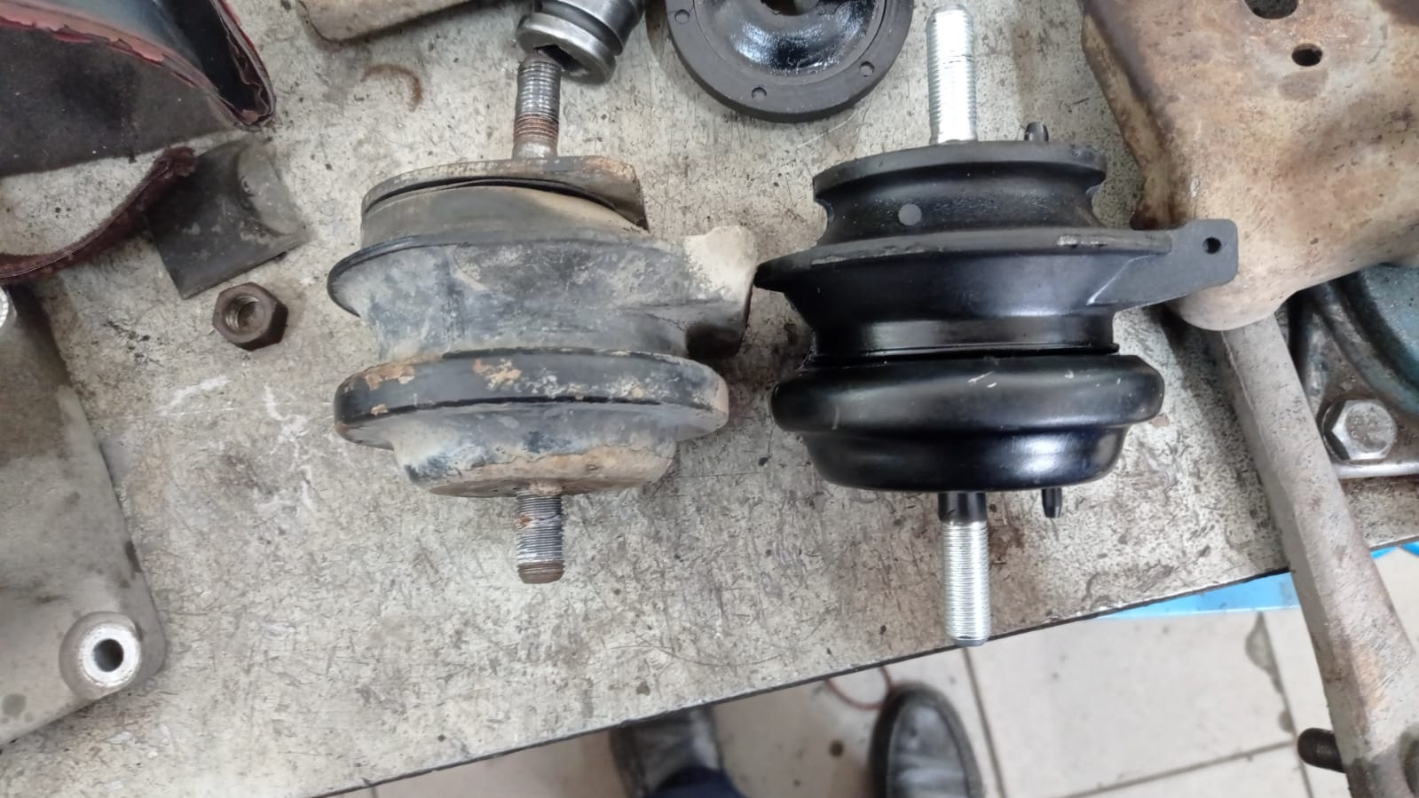

Ну что, затарились по полной. Загнал к хорошему мастеру. Было пару нюансов с подушками двс, но маэстро приспособил все по месту.

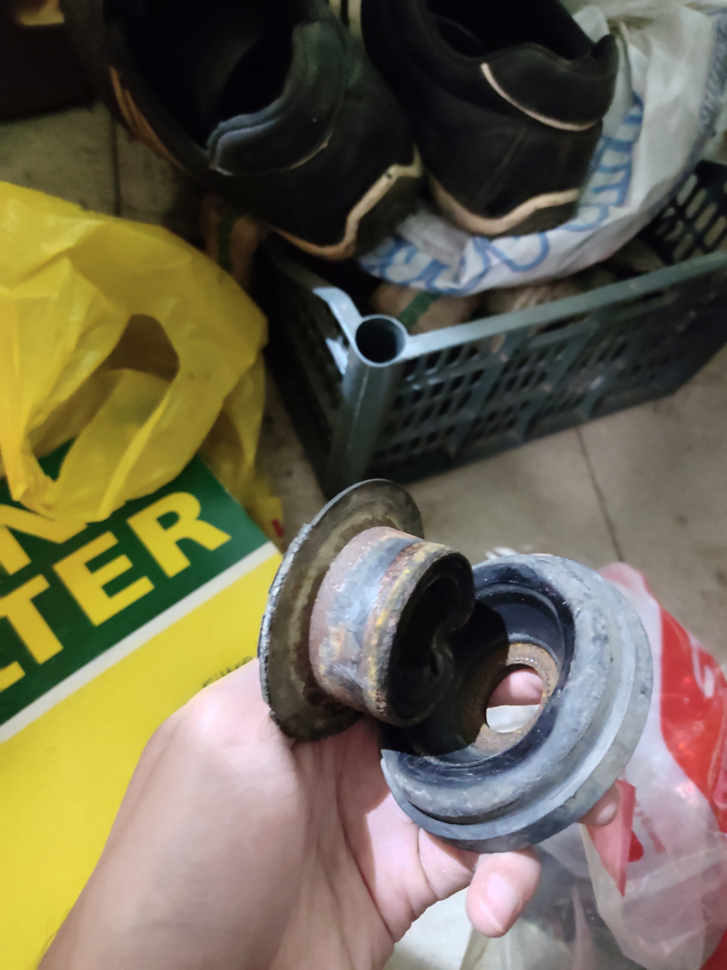

Парни, сверлите отверстие в посадочном месте опоры, чтобы аналог установился. Много сэкономите, и вариант даже надежнее, чем гидроопоры.

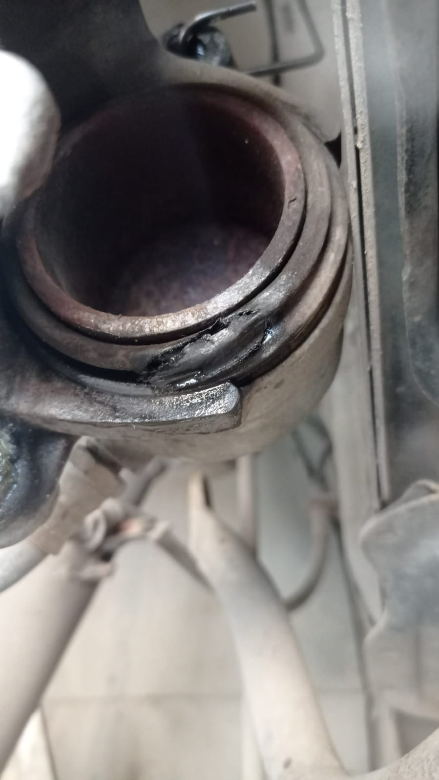

С дури сажал суппорт. Я. Заказал пыльник.

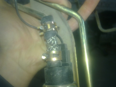

Зазоры клапанов в норме. На холодную парит голову термореле. Буду думать, искать от чего-то, или вскрыть имеющуюуся.

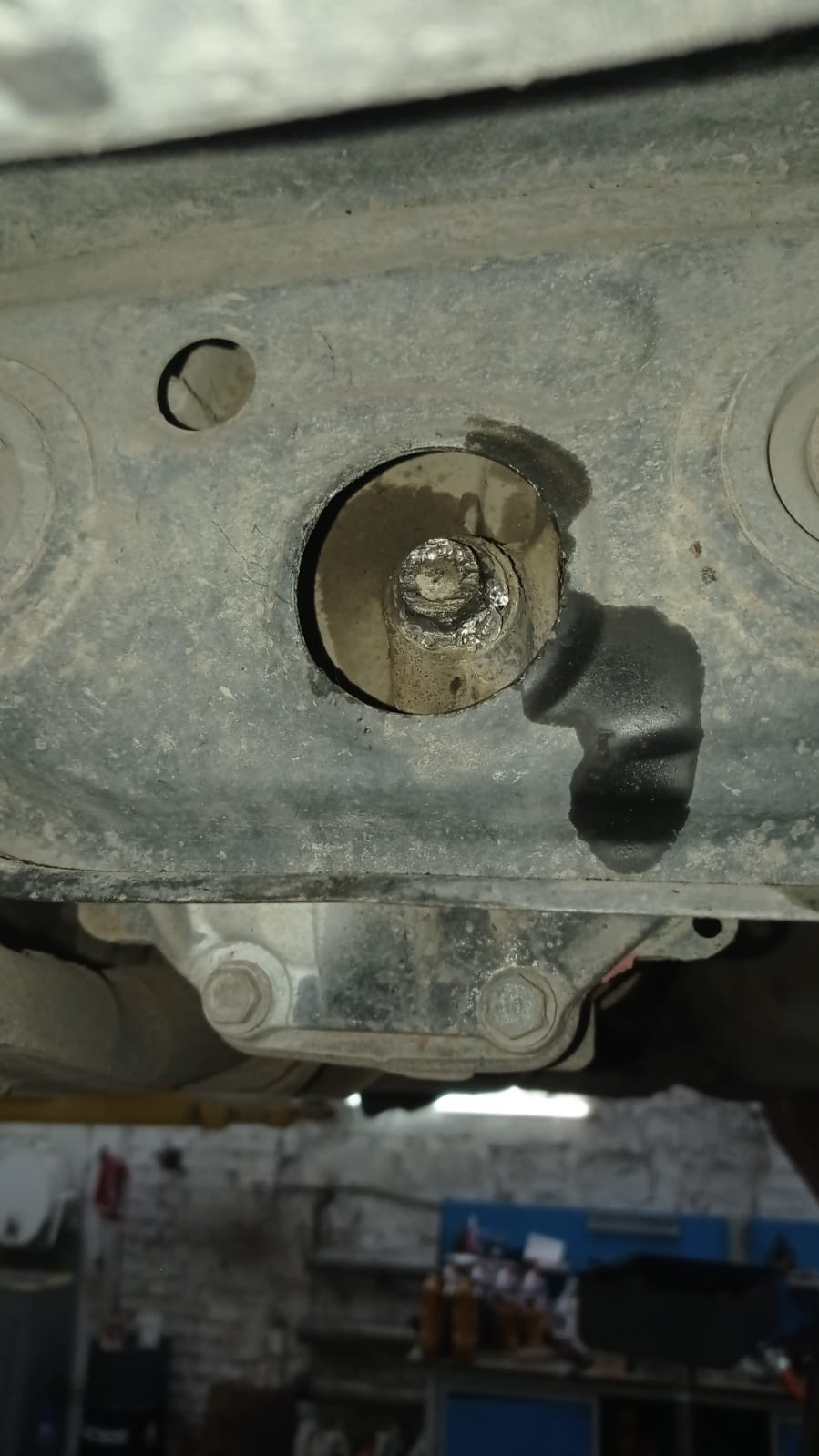

Болт залива масла в редукторе просит сварки. Заказал новый.

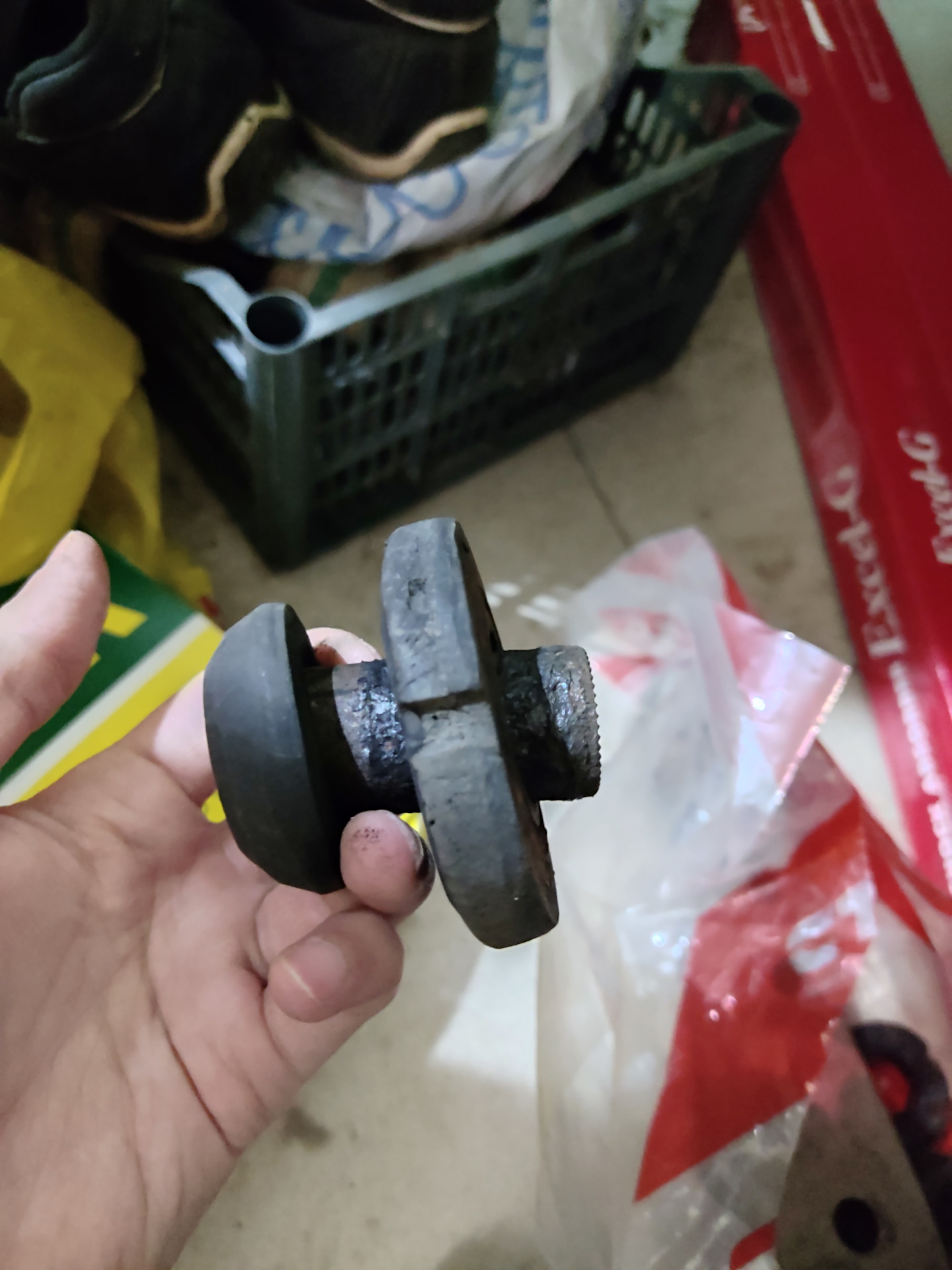

Был скрип при движении. Оказалось.

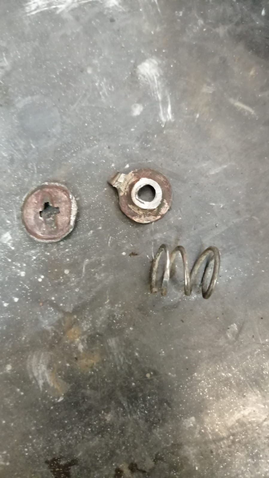

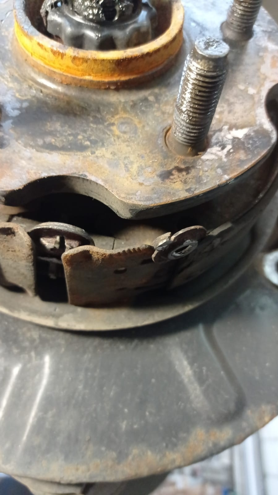

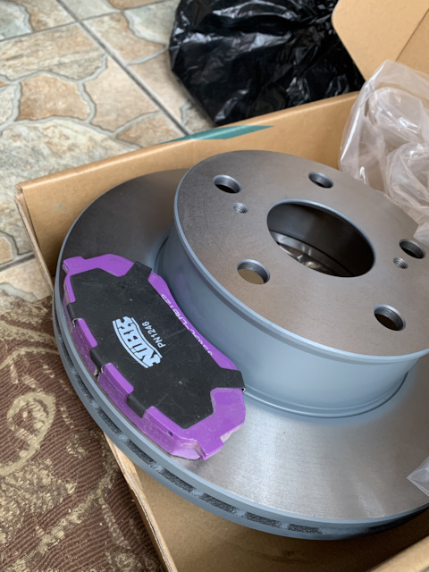

Заднее левое колесо. Сделали временное решение. В пути набор пружин, тарелок и солдатов. Так же колодки ручника.

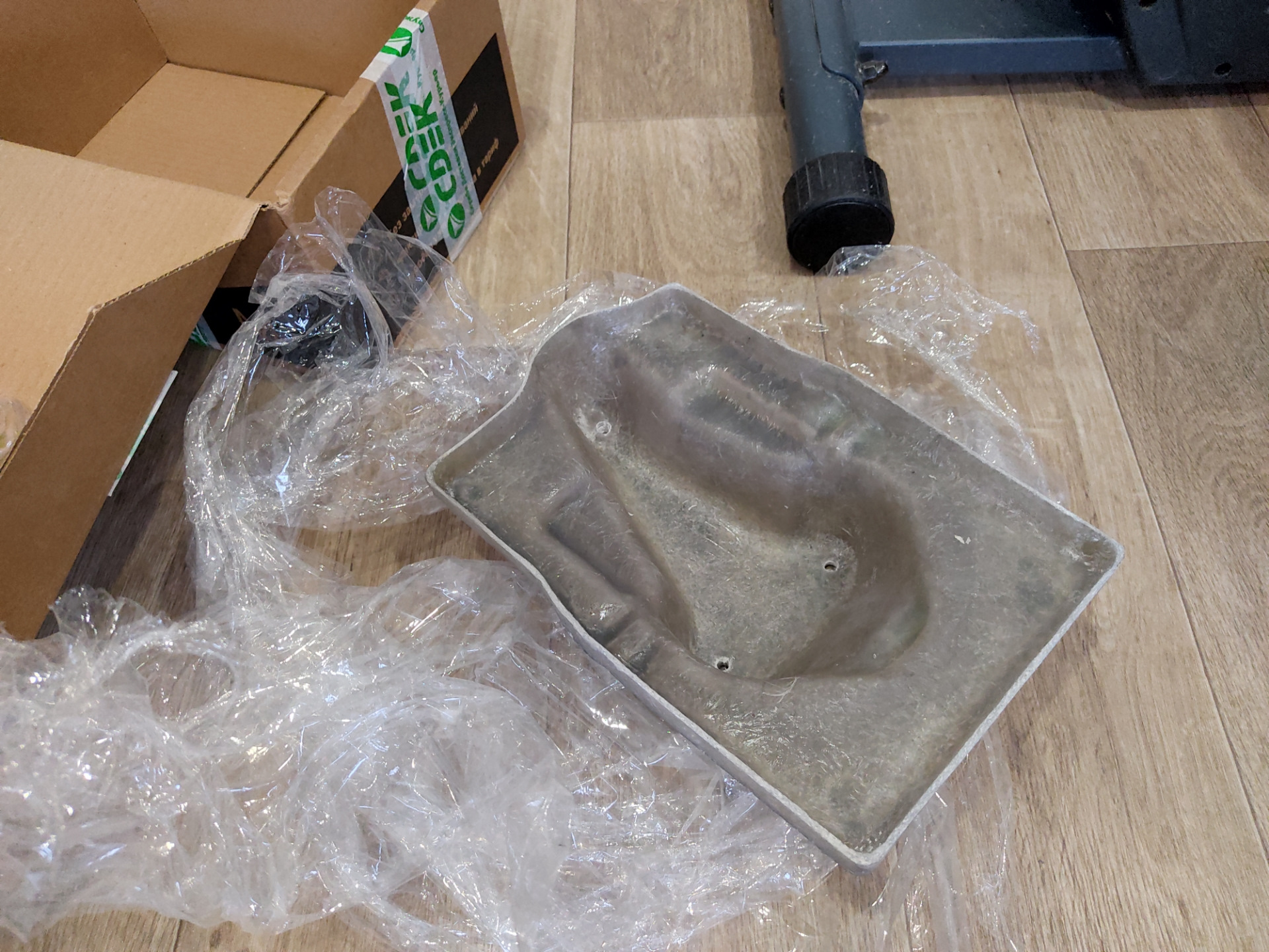

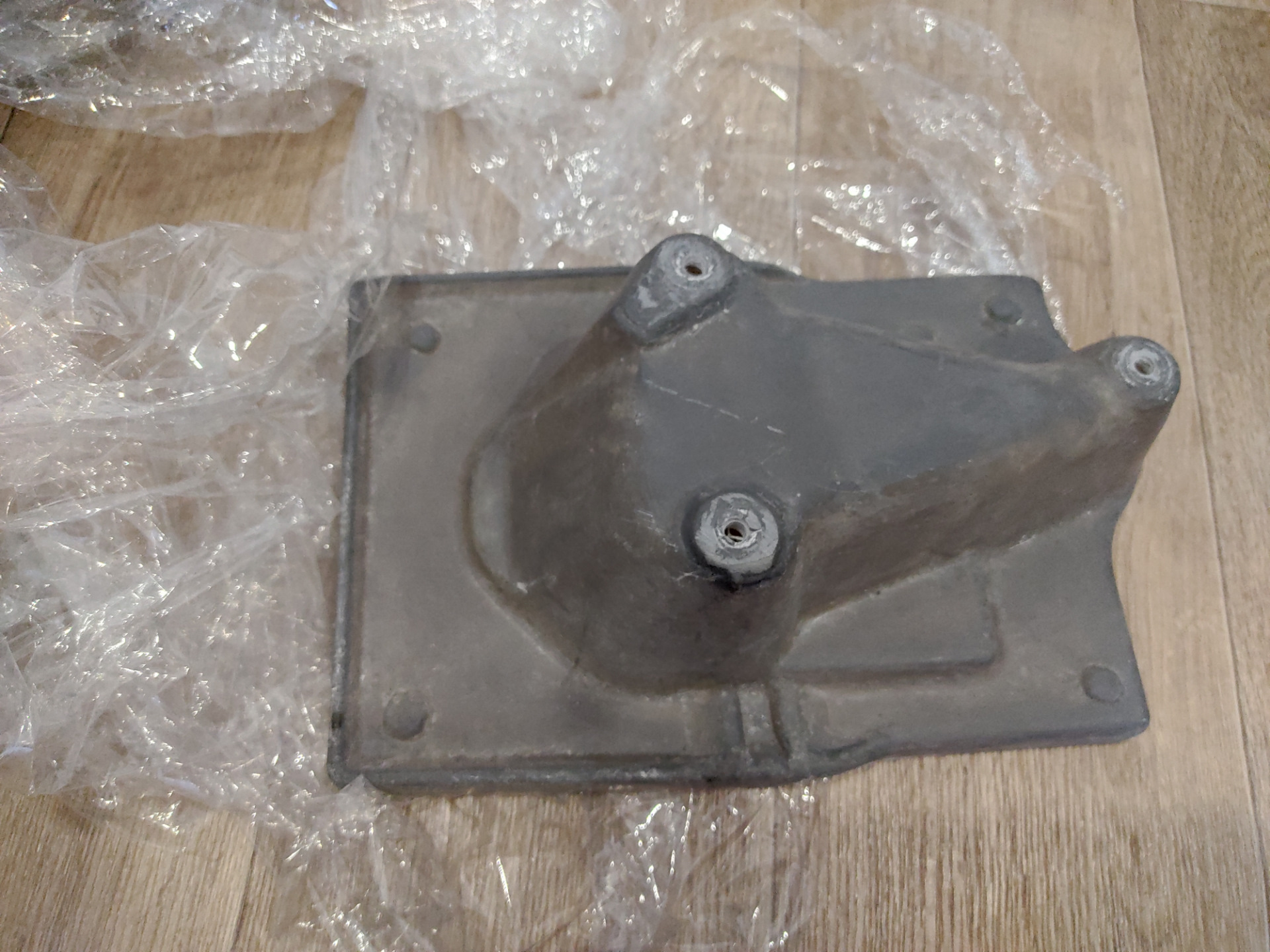

Заказал усиленную площадку под АКБ.
Также заменены все-все жидкости, включая тормозную.
Остался люфтящий наконечник рулевой тяги и кардан с люфтящей крестовиной.

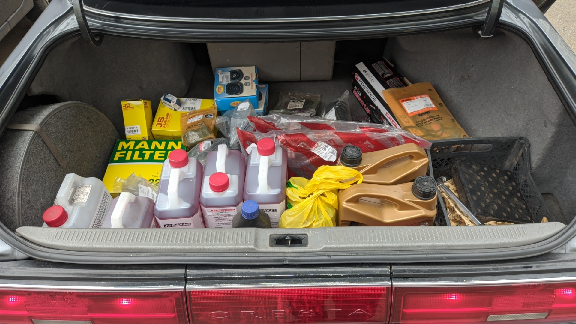

Кто думает, что старый японец не просит денег, и можно купить все дешево, чтобы просто ездить — забудьте. После тех, кто не тянет обслуживание, приходится хапнуть гавна, чтобы разобраться со всем. Здесь все было неплохо. А еще колхозят примерно так.
Топливный фильтр — JS ASAKASHI FS6001U 1шт.
Воздушный фильтр — MANN C2262 1 шт.
Опора амортизатора перед — RBI T13GX81F 2 шт.
Амортизатор перед — KYB 365076 2 шт.
Пыльник-отбойник аморт перед — R848331-22050 2 шт.
Прокладка клап крышки — MASUMA CG1010 1 шт.
Шайба перед продольных тяг — VTR TO0156R 2 шт.
Сайлентблок перкд продольных тяг — JIKIU SB21304 2 шт.
Шайбы болтов клап крышки — TOYOTA 90210-07001 10 шт.
Втулки стабилиатора перед — MASUMA MP-372 2 шт.
Рычаг передний — CTR CQT-28L CQT-28R по 1шт.
Прокладка дроселя перед — TOYOTA 1785670020 1шт.
Опора ДВС — R8-12360-70010 2 шт.
Антифриз — TCL LLC01236 4л. — 5шт.
Тормозная жидкость — TRW PFB401 1 л.
Масло в АКПП и ГУР — NGN V172085309 4л.*2.
Масло редуктора — NGN V172085611 1л.
