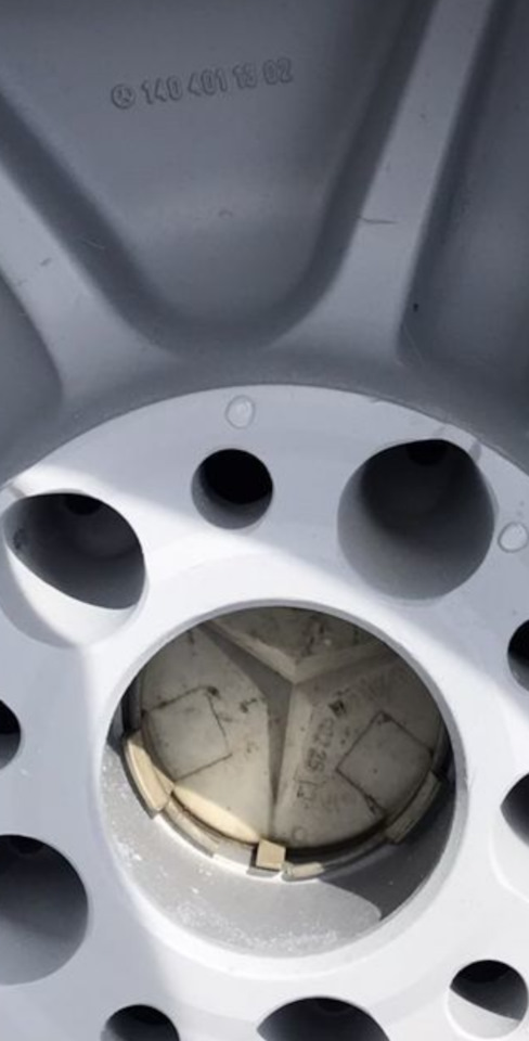

Приблудились ко мне диски. Пока их песочили-красили, купил я к ним болты (как А140 400 01 70).
Болты цепляют за стояночный тормоз. Дальше веселее, DIA у дисков — что-то около 73,1.
Болты куплю такие, чтоб от сферы до хвоста 40 мм, центрирующие кольца. Вопрос в другом — это только мне так свезло ? Попытки прояснить тему у владельцев внешне-похожих дисков на Драйве или спецов на БенцКлубе ясности не добавили. Просветите, кто в теме — что за диски такие дикие ?

Да, Руслан, спасибо Вам за информацию. Раньше все прочитал (2 раза), а картинки из букваря мерсовского — сохранил-законспектировал. По ним болты и заказывал, но, как видно на фото, у меня они почему-то выглядывают миллиметров на 28-30. Болт полностью идентичен родному (85 мм общая длина, под сферой- 45 (44) мм . Диск вроде тоже по понятиям, со всеми татуировками ))) Хотя посадочный диаметр и выдает в них какую-то дурилку алюминиевую ))). Все вопросы отпадут, когда мне попадутся правоверные Eltanin-ы и я измерю их толщину в месте посадки болта.
Да, для любых дисков на 140, болты не должны выступать за 2см. Возможно кто то расточил диск под какой нибудь ваг или мож SL, зы еси чё, проставки в помощь. По 1-1.5см норм будет
Просто возьму болты покороче.

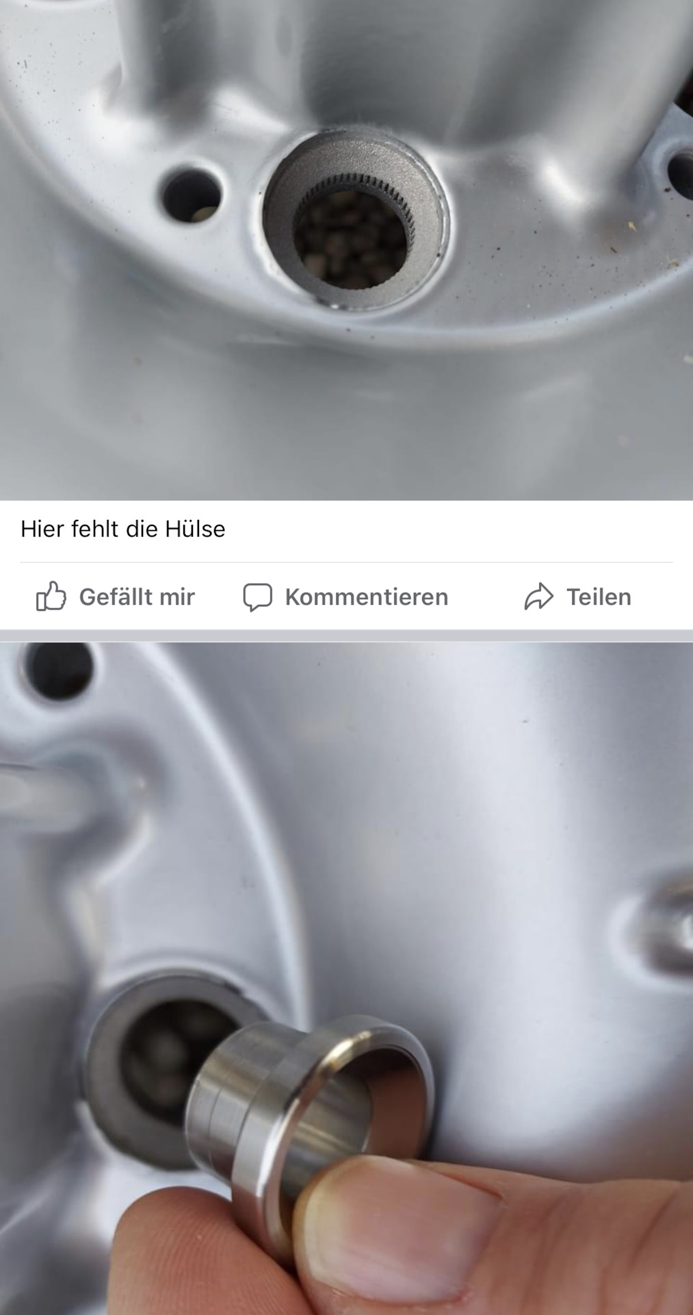

Кста, да оригинальных поздних "16 8дырочных "ромашках" у меня не было вставок. На ещё одном комплекте, ранних ромахах они есть. Может и с элтанинами таже история.
Ну не знаю. А на фото я даже не могу понять куда там эти вставки вставляются.
Они впрессованы в диск
Назначение (видимо) — усилить посадочное место болта. Садятся заподлицо с поверхностью. Толщина диска при этом не меняется.

100% расточили, посмотри каким он должен был быть.

Номер у диска правильный, но почему центр.отверстие 73? Длина болтов под головкой по тем же каталогам — 45мм. Загадка какая-то…
Вот-вот-вот :))) Речь как раз об этом. Как бы родные диски и болты согласно букваря, ан нет :) У меня и в мыслях не было проверять посадочное, когда покупал. Продавец ничего сказать не может.
Или их кто проточил в прошлой жизни ?(качественно так, с уступами как на заводских). А потом ещё и отверстия под болты углубил :)
