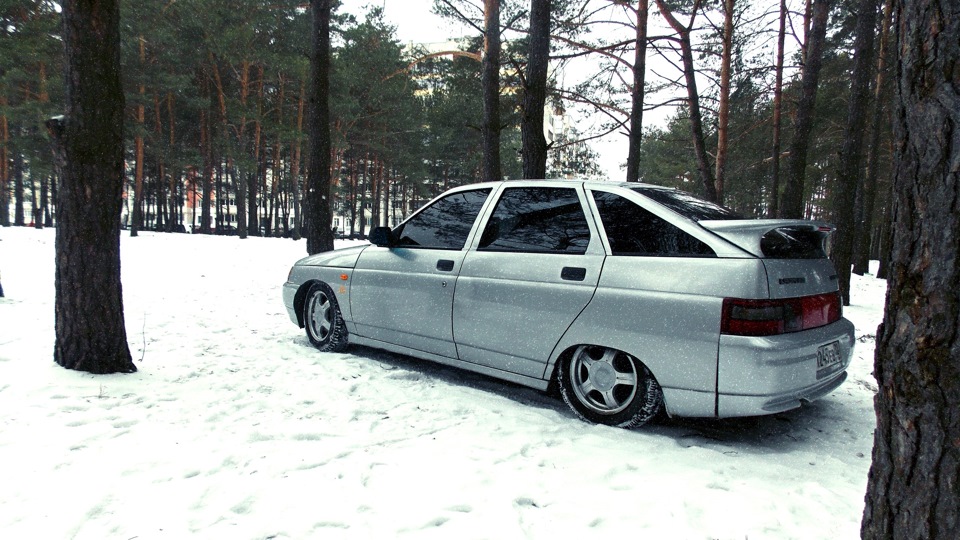

Купил Астон приоровские -120, спереди поставил пружины Технорессор -90 и новые опорники, сзади порезал Технорессор -50 на два витка. Мягко и комфортно, только вот привод стал бить о лонжерон, ну не беда, вырежем)
В планах переход на -120 пружины в круг. Ну собственно и пару фотографий :)

На 3 фото стойки -120 в круг?и пружины сколько спереди и сзади?я думал на 12 нужно зад нужно ложить больше чем перед, чтобы ровно лежала, у меня запил 3перед 4зад, лежит ровно.Объясни пожайлуста)Подпись за кашу)
на фото, стойки -120, перед пружины технорессор -90, жопа пружина -50 + отрезано 2 витка. перед я не пилил, т.к. стойки приора и пружины бочка.

бампер задний подтяни
ага, надо бы
