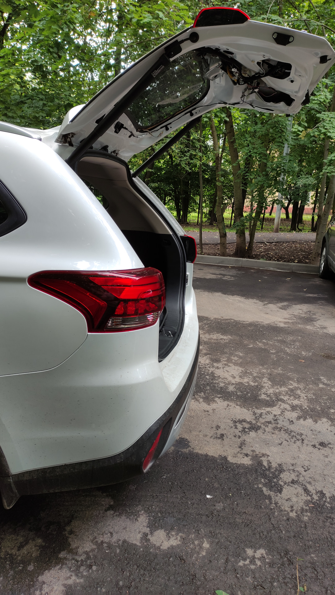

В процессе выбора авто в одном из салонов приметил удобство пользования задней дверью с электроприводом. Денег на аутлендер в ультимейте не хватило, а сия полезная опция засела в голове огромной занозой. Какое-то время даже искал информацию сколько и каких усилий будет поставить штатную версию самостоятельно, но понял, что ни материально, ни технически к таким жертвам не готов.
И вот весной натыкаюсь на пост многоуважаемого alex614

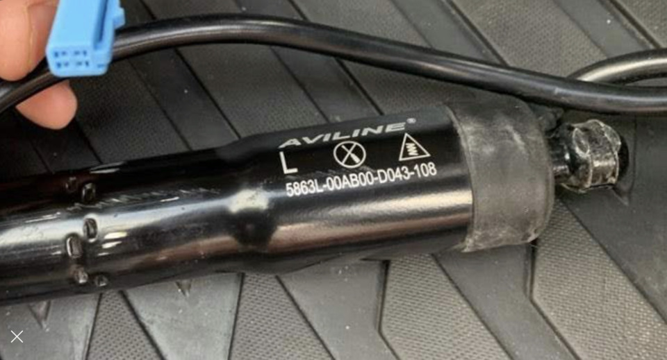

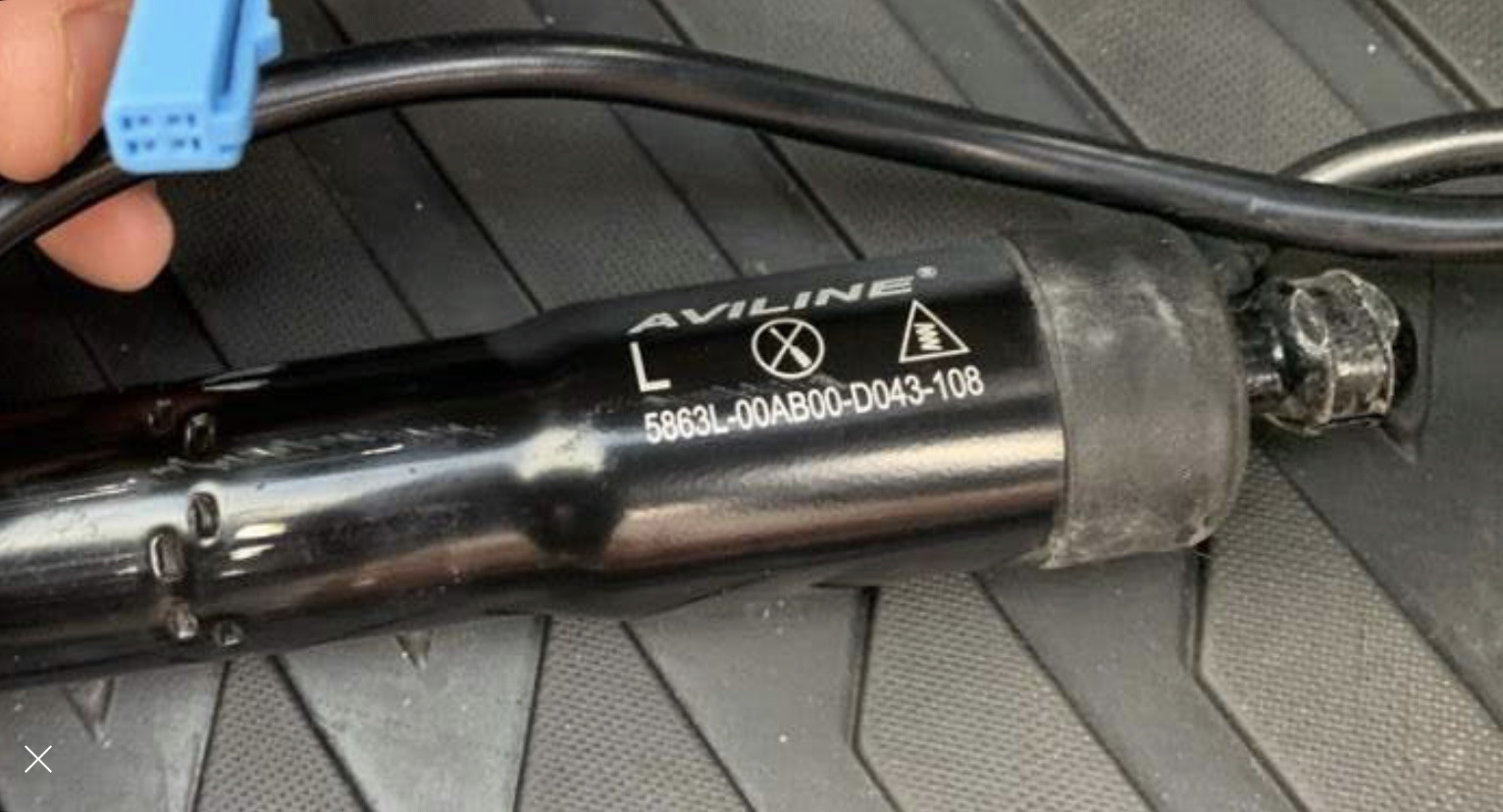

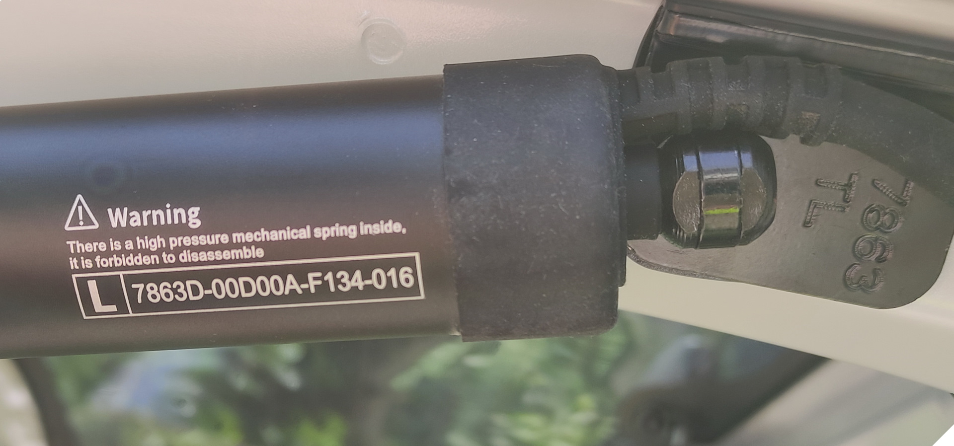

Придушив жабу и уговорив жену, комплект с беспроводным датчиком был заказан в проверенном месте:
Привод
Датчик
Параллельно с ожиданием посылки начал курить мануалы и изучать опыт других товарищей, уже установивших сие чудо. Делал я это для того, чтобы проработать варианты установки комплекта, по возможности, с максимальным использованием штатных средств и без жестокого вмешательства в проводку автомобиля.

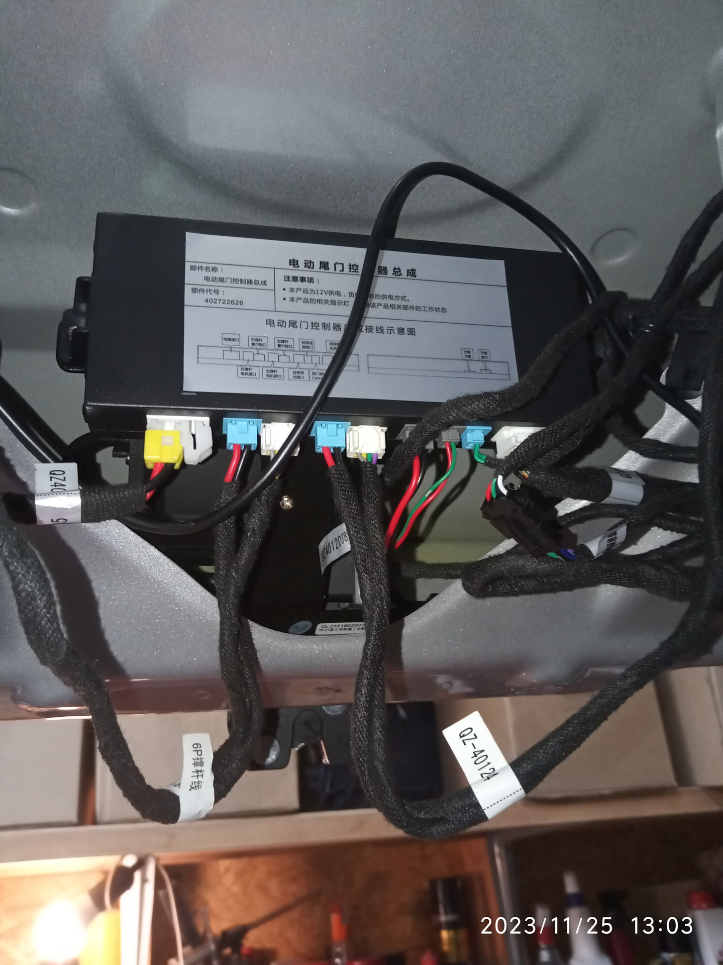

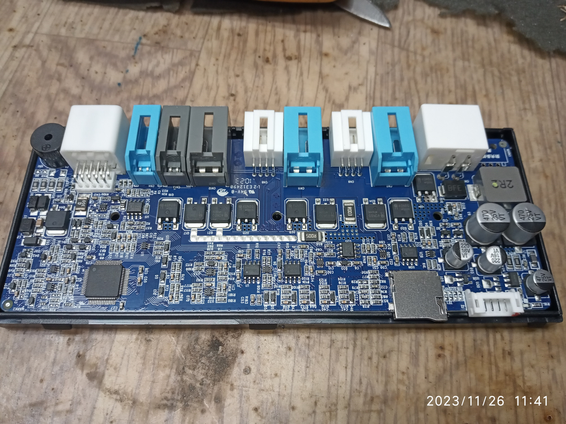

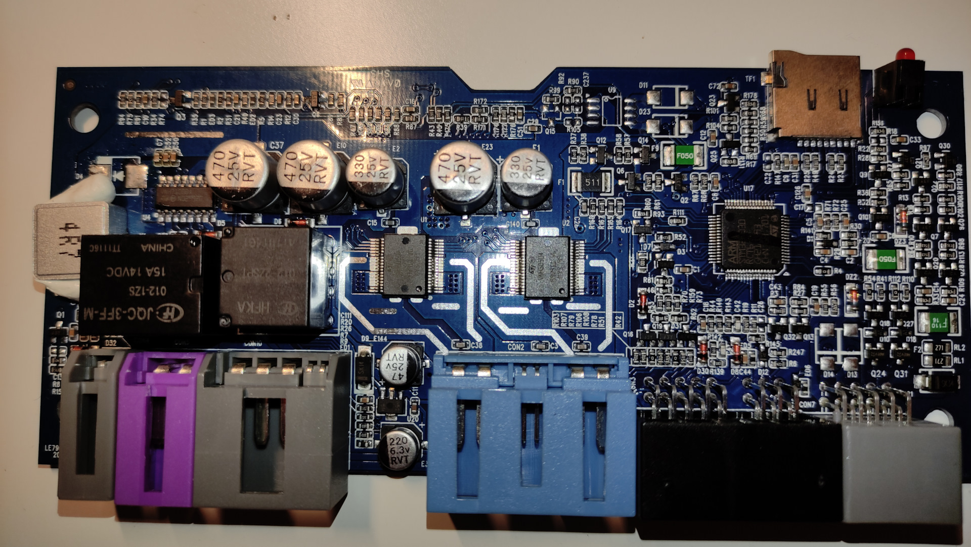

1. Сперва пару слов про что внутри. А внутри у нас оно:
Собрано все на automotive элементной базе, мозги — известный в узких кругах STM32F030, достаточно стабильный и надежный. Моторами подъемников крутят 30 амперные мосфетовские драйверы VNH5050A. В уголочке рядом с релюшками притаился VNH7100BAS — драйвер мотора втягивающего механизма замка.
Плата, увы, никак не защищена — компоненты лаком не покрыты, да и корпус герметичностью не отличается. Вся надежда на то, что внутри пятой двери достаточно сухо и комфортно для жизни контроллера.

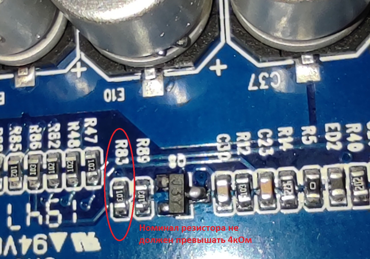

Для разбора логики работы схема была собрана на столе. Что удалось обнаружить:
1) при первом включении питания электроподъемники калибруются, в обратной связи сигналы от датчиков холла в левом лифте и сигнал с концевика замка. После установки в авто, первое закрытие крышки багажника идет с небольшой скоростью, до срабатывания замка, повторное открытие-закрытие происходит уже со штатной скоростью. Скорее всего, калибровочные данные также используются для реализации функции настройки высоты открытия.
2) Управление релюшками механическое — через концевики, установленные в механизм замка. При закрытом замке одно реле выключает питание драйверов для уменьшения электропотребления, а второе коммутирует управление замком на штатный сигнал драйвера мотора (пин 3 разъема G-07), т.е. контроллер фактически выключен. Это хорошо, т.к. потребление контроллера на закрытой машине падает до единиц мА. Но еще важнее то, что при закрытом замке работает только штатная электроника, т.е. при сбоях в китайском контроллере, само по себе ничего не откроется.
3) При открытом замке обнаружил косяк — неправильный номинал резистора R83 в базе транзистора Q8 (J3Y) не позволяет полностью открыть его.
А транзистор этот формирует 12В для реле питания драйверов и в таком полуоткрытом состоянии рассеивает 0,5 Вт вместо предельных 0,3 Вт и греется очень неприлично. Расчетный номинал резистора не должен превышать 4кОм (а стоит 10кОм), я запаял 2,1 кОм — транзистор предсказуемо стал открываться полностью и перестал греться. Так что, без доработки не рекомендуется долго держать крышку багажника в открытом состоянии, если транзистор сгорит, реле останется без питания, а с ним и большая часть платы.

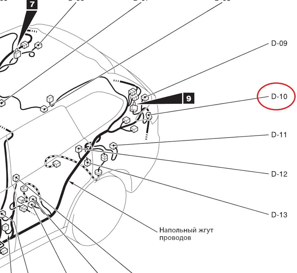

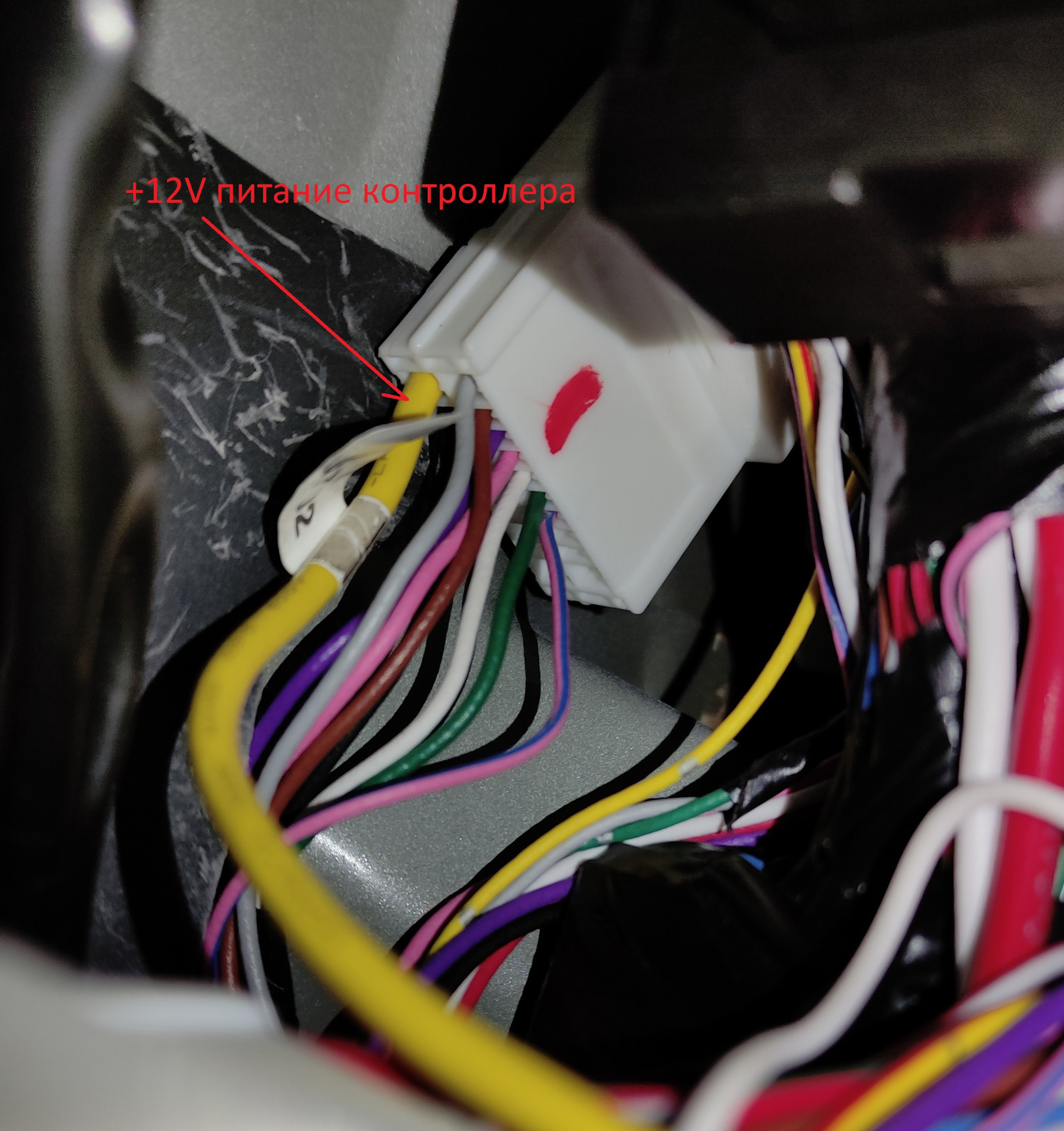

2. Как подключить контроллер с минимальным вмешательством в проводку

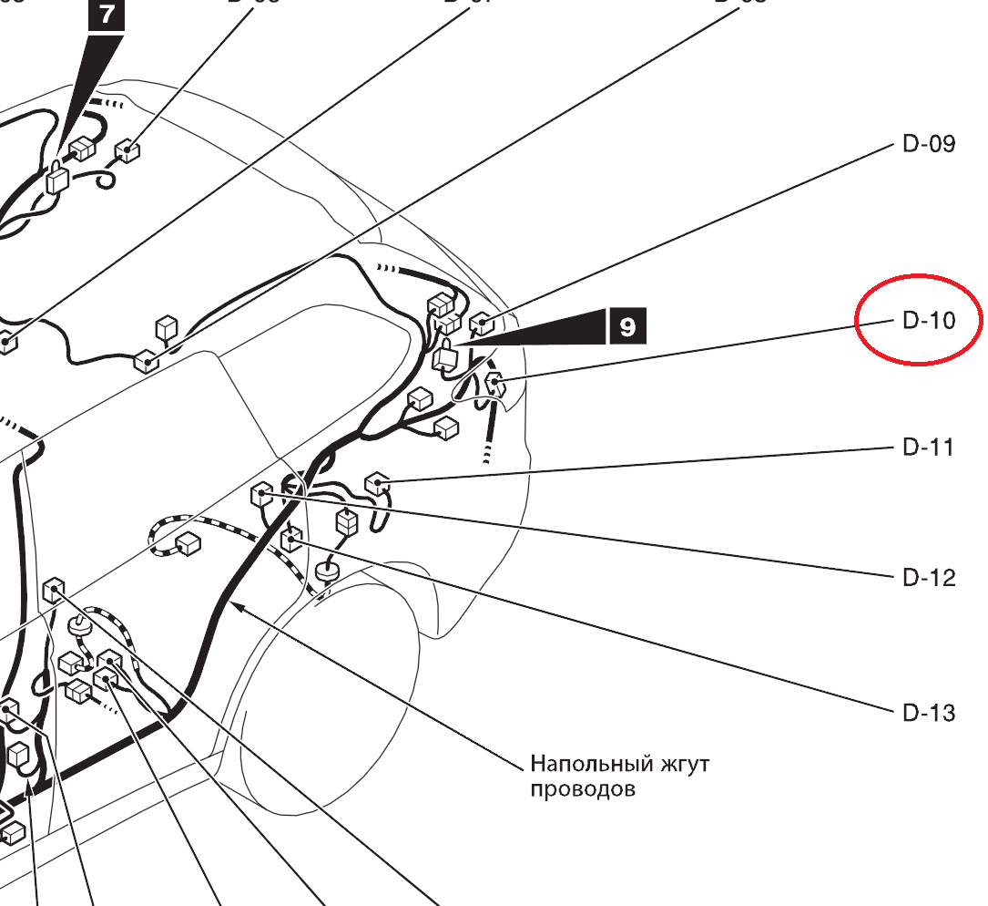

2.1 Питание

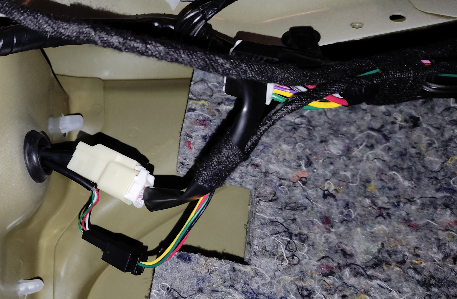

Определяем наличие разъема D10, это позволит не тащить к передней панели питание и провод кнопки открытия. Разъем расположен где-то под задней левой обшивкой:
Питание подключается к контакту 1 разъема D10.
Если разъема D10 нет (а его в калужской сборке, таки, нет), то подключаемся к 20 пину разъема С129. Лезем под левую кик-панель и ищем там разъем С-129 (расположен очень неудобно, в самых глубинах вдоль крыла), он выглядит вот так:

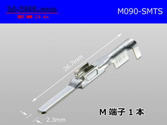

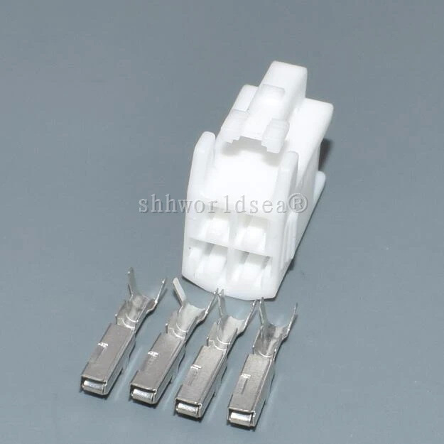

Пинуем желтый провод питания контактом Sumitomo M090-SMTS:
Не нашел где по-быстрому купить такой контакт, поэтому раскопал китайский аналог DJ611-2.2A, покупал здесь:
DJ611-2.2A
И вставляем его в ответную часть C129.20
Краткий мануал, как это делается:
— резким движением вперед-вверх сдергиваем с крепления разъемы мама-папа
— отгибаем фиксатор разъемов и расстыковываем маму от папы
— приподнимаем фиксатор в разъёме папы на 2-3 мм
— вставляем наш контакт с проводом питания
— собираем все в обратном порядке
Я оставил китайский переходник с предохранителем и разместил его в районе штатного люка салонных предохранителей, чтобы при необходимости можно было легко обесточить контроллер из комфортных салонных условий. С электрической точки зрения, это необязательно, так как эта цепь питается от штатного предохранителя на 30А под капотом.

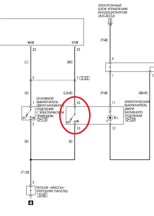

2.2 Подключение салонной кнопки открытия багажника.
Тянем косу для салонной кнопки от багажника в левую кик-панель.
Выкидываем китайскую кнопку салона (да, совсем) и ставим оригинальную кнопку Mitsubishi 8616A010. Подключаем ее прямо к штатному разъему (странно, что эту часть косы в калуге не соптимизировали). В нем 4 сигнала, первая пара — питание светодиода (родное!), вторая пара — подключение к кнопке. По схеме видно, что кнопка замыкает на землю! Как раз то, что нужно китайскому контроллеру.

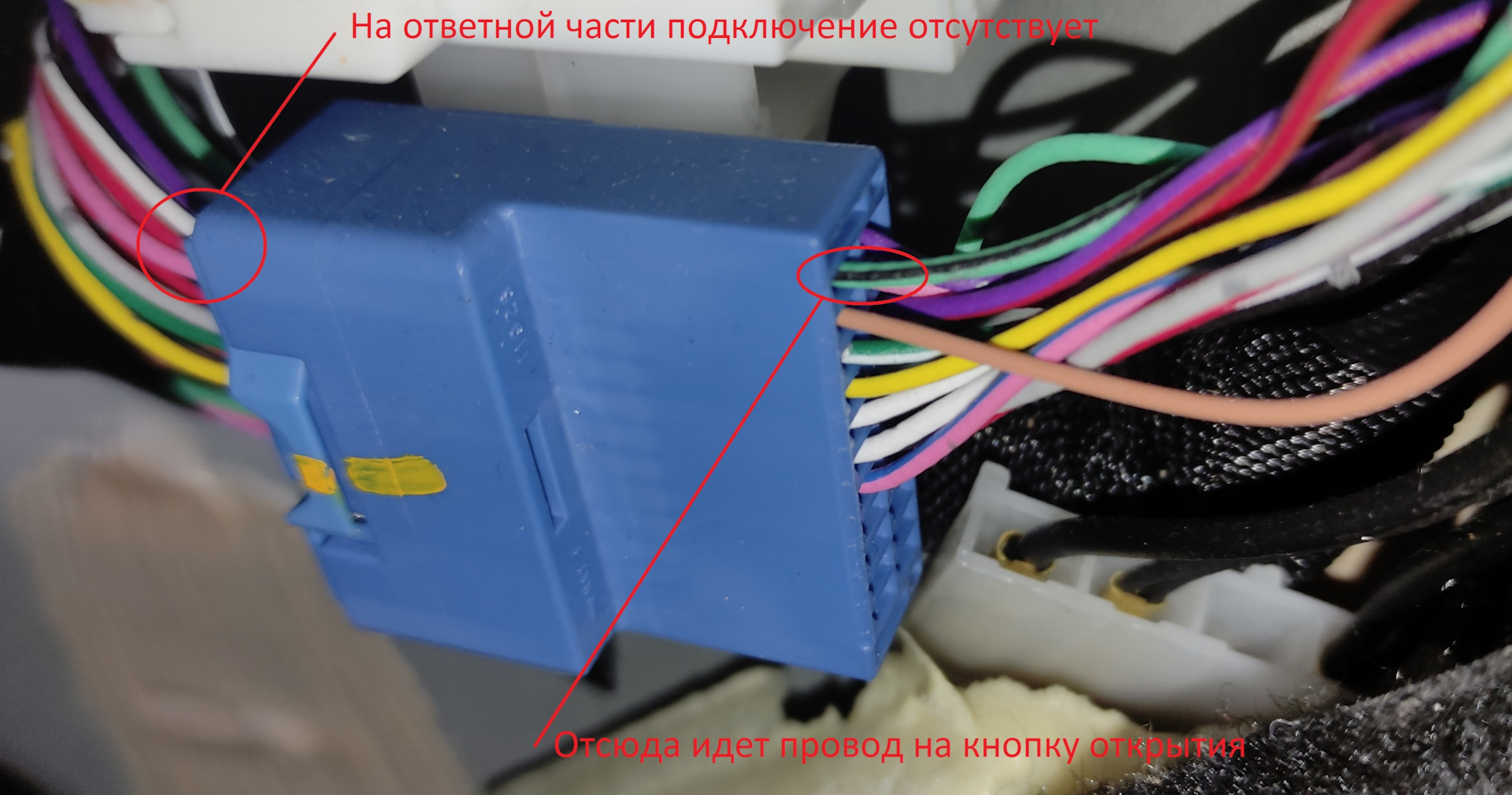

Лезем в левую кик панель, находим там разъем С-23 контакт 1, от кнопки идет зелено-черный провод.
Выдергиваем (отрезаем) синий провод из разъема китайской кнопки и подключаем ее к C23.1, варианты:
а) варварский — отрезать штатный провод и обжать напрямую с синим проводом (мой вариант)
б) в идеале — запиновать синий провод мамой и вставить его в пустой первый контакт ответной части C23 (проблема — я хз как называется и где купить такой контакт)
Остальные провода от косы китайской кнопки не используем вовсе!

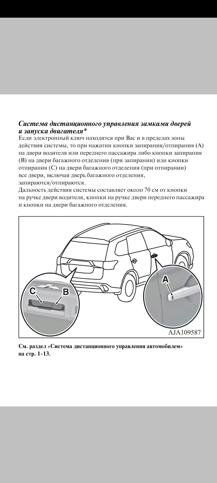

2.4 Подключение провода unlock

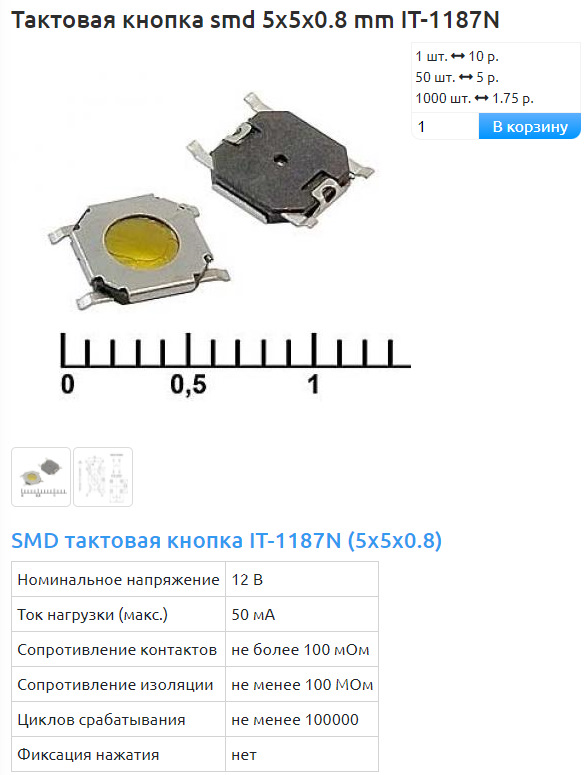

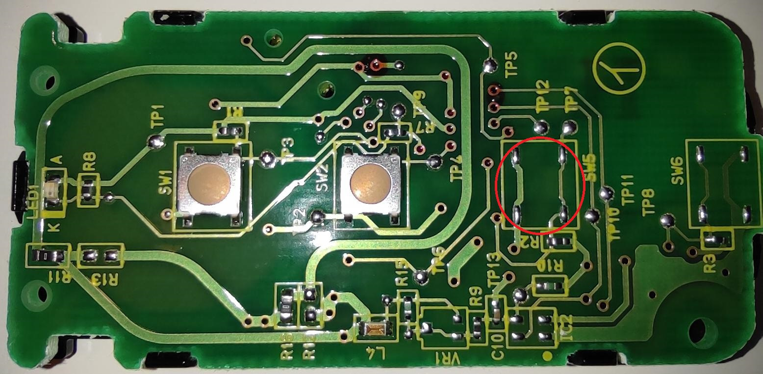

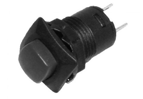

а) Провод unlock никуда не подключать. Добавить в брелок третью кнопку и научить ETACs ее распознавать — прописать в кодинг 86 Gate/Trunk в Trunk type. Открывать штатно с брелка двойным нажатием на кнопку открытия багажника.
Я даже не стал заморачиваться с новым корпусом брелока, просто купил на митинском рынке десяток кнопок про запас и запаял одну на штатное место.
Потом подрезал ограничители кнопки-заглушки и подложил по центру на двусторонний скотч пластиковый кругляшок подходящей толщины. Собрал все взад и убедился, что при нажатии новой кнопки загорается светодиод.
б) врезаться по китайскому варианту и клацать кнопкой открытия дверей на брелке три раза
в) не подключать его никуда, купить и подключить беспроводной датчик.

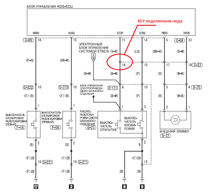

3. Подключение беспроводного датчика

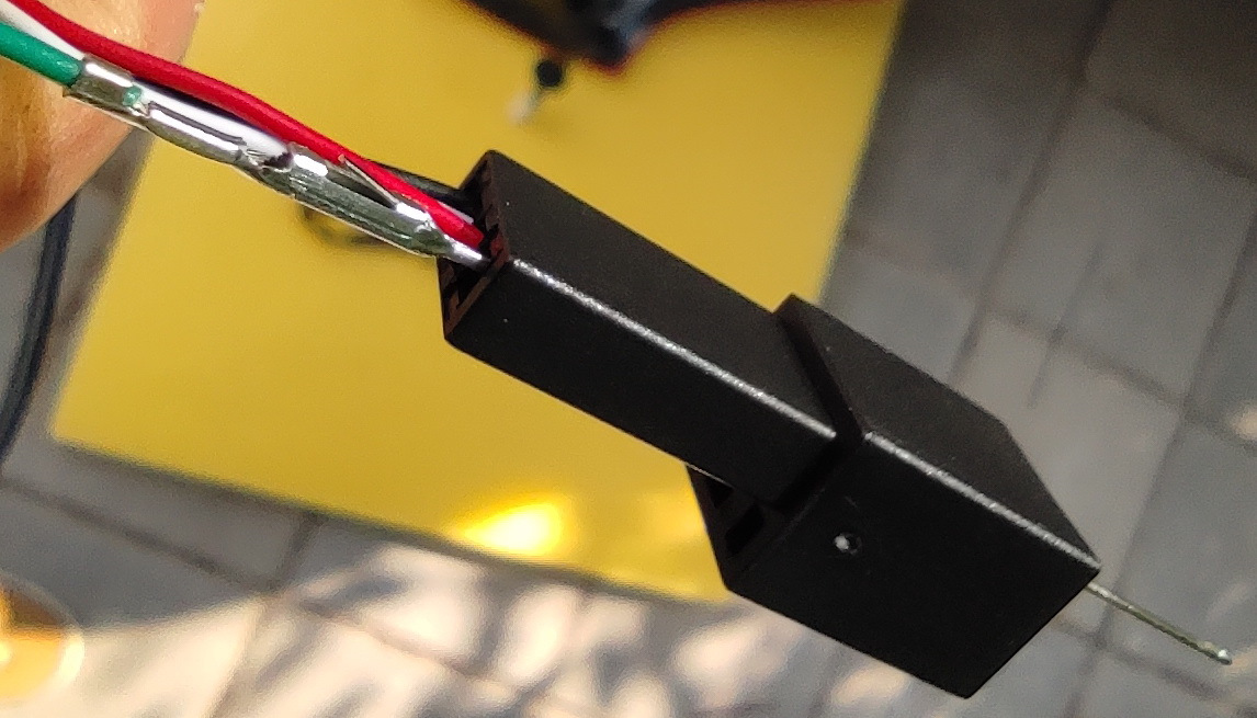

Электрически из датчика выходит 4 провода — земля, питание, ACC, KEY. С подключением земли, питания и ACC все понятно, провод KEY цепляется к одноименной цепи кнопки открытия багажника.
Коробочку я не разбирал, но подозреваю, там что-то типа выхода с открытым коллектором на штатную нагрузку. В момент срабатывания датчика выходной транзистор открывается и сигнал KEY падает в ноль, что эквивалентно нажатию на штатную кнопку.
С логикой все просто:
— на заглушенном (ACC = 0) авто на охране, срабатывание датчика посылает команду на открытие: сигнал KEY в нуле (дверь откроется только с ключом)
— на заведенном (ACC = 12V), датчик может срабатывать сколько угодно, сигнал KEY не меняется.

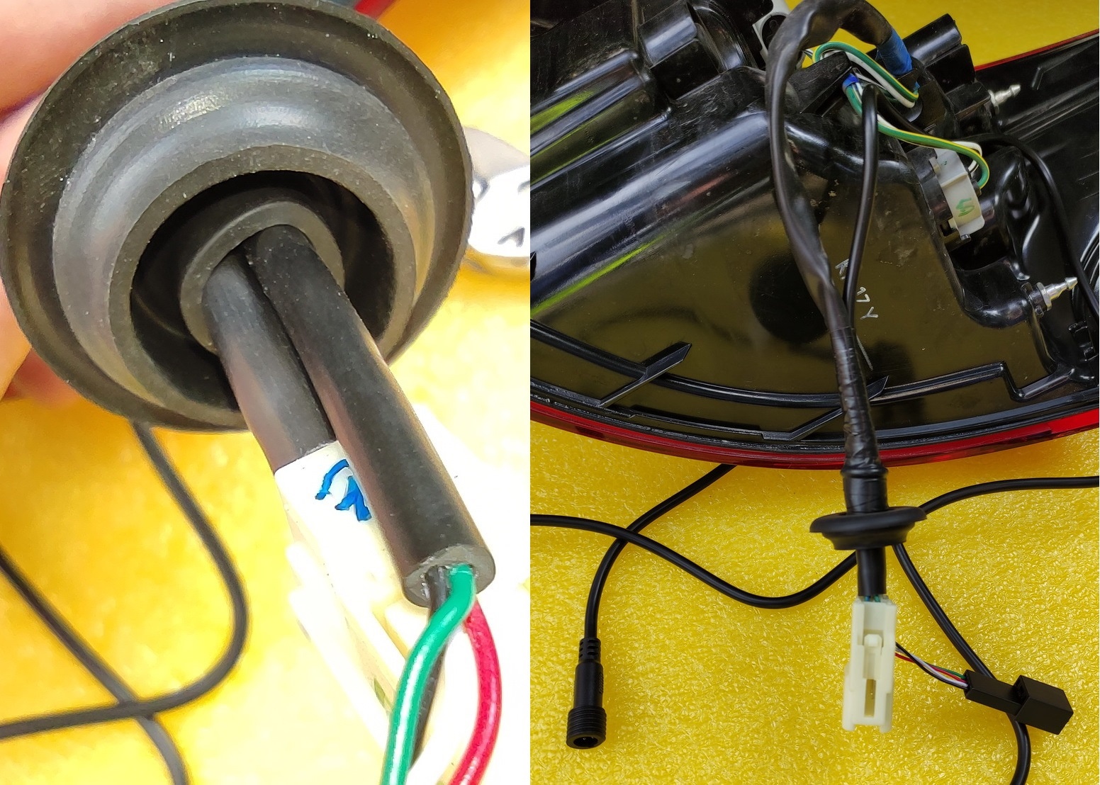

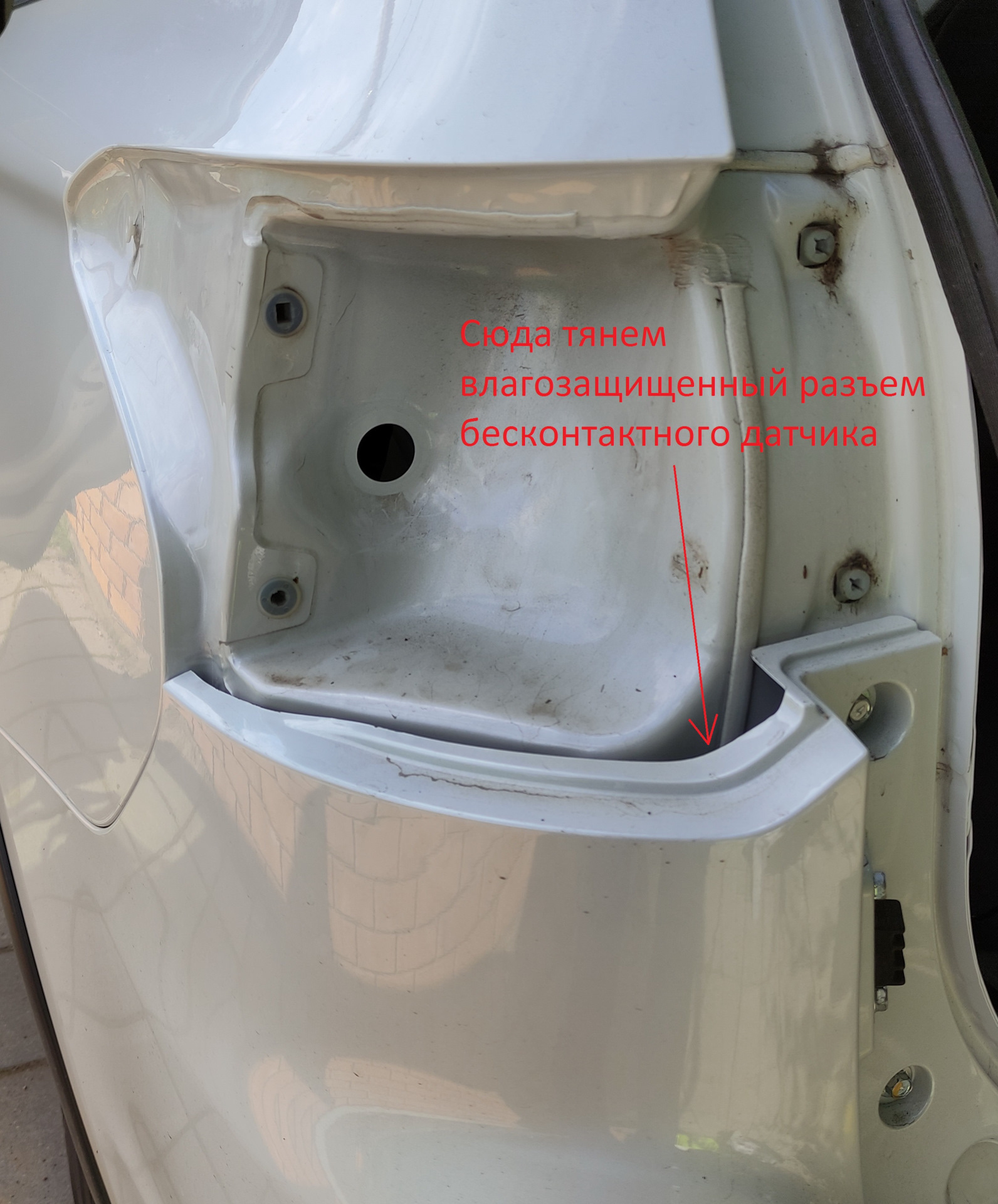

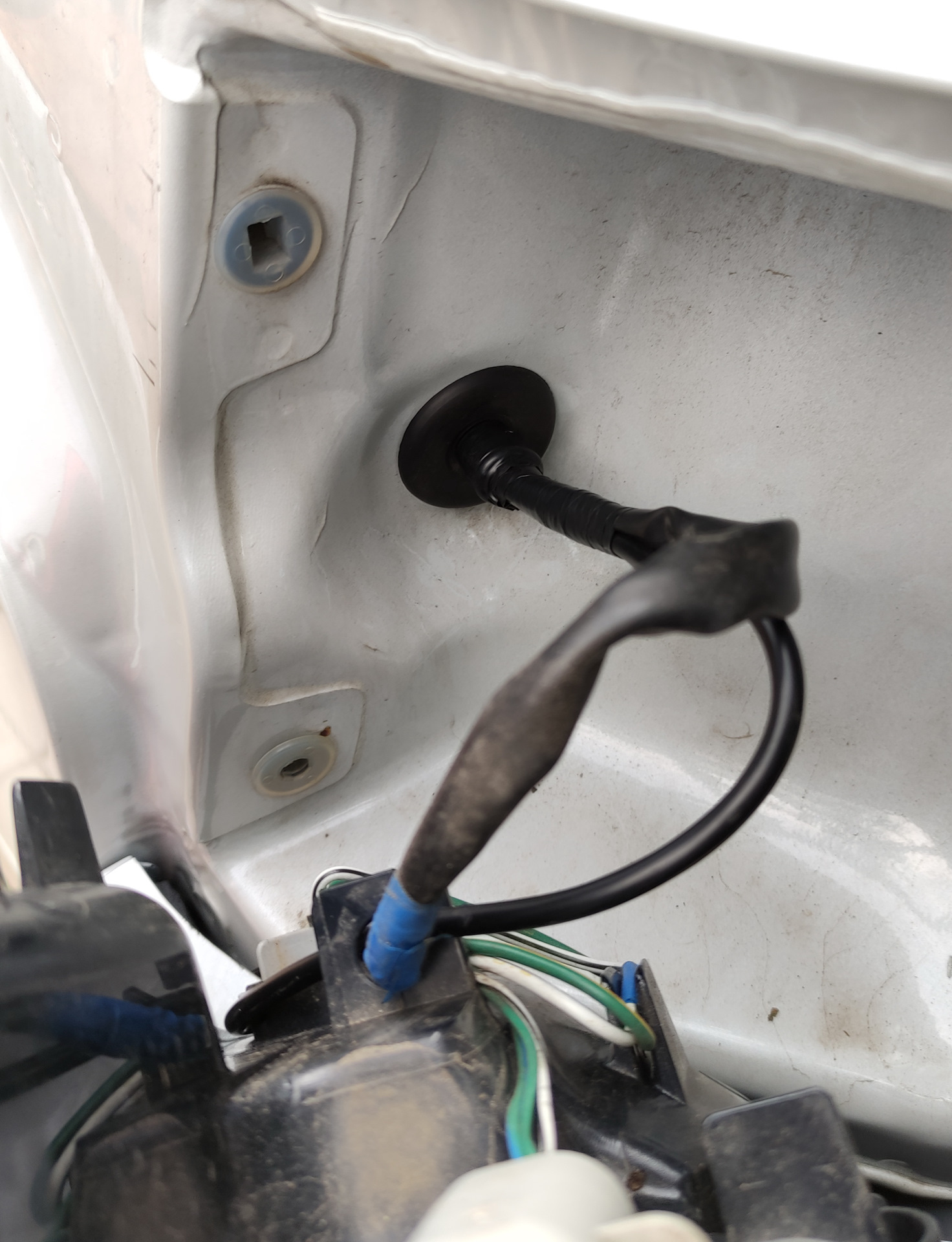

К этому моменту я как-то подустал и решил, что снимать бампер слишком долго и утомительно. Посему, я сдернул задний левый фонарь:
Протянул наружнюю проводку датчика под бампером в щель между бампером и кузовом к фонарю, повыдергивал контакты разъема (чтобы протянуть их через гермоввод фонаря):
Протащил конец с контактами через гермоввод и замотал все изолентой как было:
Завел проводку в кузов и закрепил гермоввод на место:
Внутри подключил на место разъем фонаря и зафиксировал на него же разъем внешнего датчика:

Провод KEY протянул к 14 контакту разъема C23:
Выдернул контакт из разъема, зачистил изоляцию на проводе, обжал к нему провод KEY специальной клеммой, посадил в термоусадку и вернул контакт на место.
Сам датчик по шаблону закрепил почти по центру заднего бампера снизу. Кабель стяжками примотал к усилителю заднего бампера. Все доступно лежа из под бампера.

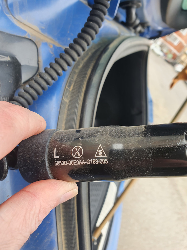

Добрый вечер. Аут 2017 года, брал на вторичке с электроприводом багажника и ножным сенсором, по всей видимости китайского производства, все устраивает. Одно «но», нет блокировки ножного сенсора. В тоннеле салона возле прикуривателя установил кнопку от Тойота для блокировки электропривода и сенсора. Подскажите, как ее подключить, два провода от нее вывел к блоку Етакс. Может есть штатная колодка или как это сделать ? Растолкуйте дилетанту.
Здравствуйте. Ну тут прям вопрос для телепатов:) Если мы говорим про китайские подъемники (не штатная кочерга), то надо искать куда подключено питание ножного сенсора. В моем случае, по инструкции, питание привода и сенсора рекомендовали тащить к етаксу к разъему С-410. Можно от него и оттолкнуться. Питание подъемников это толстый желтый провод, питание сенсора, сильно тоньше. Как вариант, могли подключить сенсор к С-423 (это правильный разъем для питания регистратора). В любом случае, все упирается в поиск провода питания, потом просто врезать в него вашу кнопку…

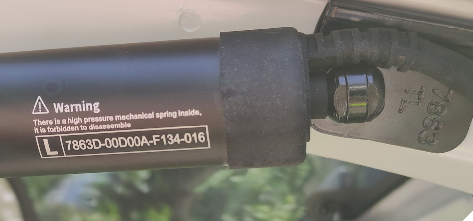

Во-первых, по нагрузке — на авто стойки нагружены задней дверью, которая своим весом помогает моторам, на столе они могут уйти в перегруз по току после половины движения.

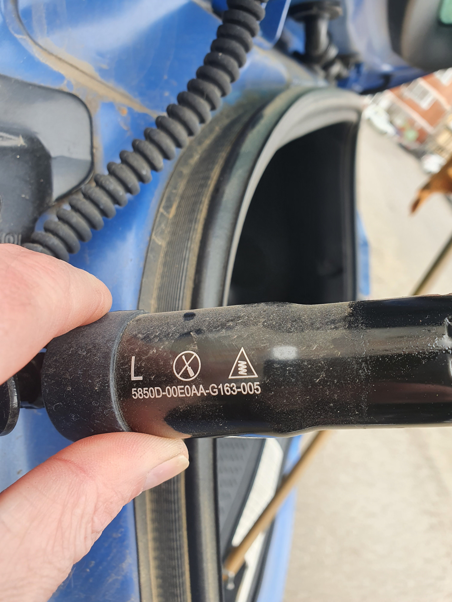

Здравствуйте. Может подскажите… Поставил на Geely Coolray. Сразу после установки проблема… При попытке закрыть, что с кнопки на багажнике, что с кнопки салона, что с пульта, крышка начинает закрываться но чуть опустившись, градусов на 10., останавливается, тут же слышно как передёргивается замок и крышка открывается обратно. Иногда закрывается до конца, и если помочь рукой то тоже закрывается… Открывается всегда хорошо. величина открытия настраивается, но от этого уровня снова закрывается на те-же 10 градусов, и после остановки снова на открытие. Обратился к продавцу, посоветовал настроить усилие, 12 сек держиться кнопка и отпускается после 3 пиков. Не помогло. Посоветовал проверить привода, отключать по одному, причём проверять только в правом гнезде. По отдельности ни один из приводов не закрывает, пытается но нехватает усилия… Прислали на замену новый блок управления и оба привода. Сегодня поменял, проблема осталась… Такое ощущение что что то нужно настроить… Ниже был комент тоже от владельца Coolray, но там другая проблема, да и система похоже другая, у меня провод от привода изначально вверху заходят…
Приветствую. Сложно сказать, что это может быть. У вас контроллер другой и логика работы, скорее всего, другая запрограммирована. По внешним признакам как будто стойки не подходят под ваш авто. В стойках помимо моторов, стоят пружины. Моторы работают в основном на закрытие, пружины плюс торможение моторами на открытие. При закрытии в нижнем положении пружины создают максимально сопротивление движению и моторы потребляют больше всего. Варианты остановки 1. слишком большой ток потребления и в контроллере срабатывает защита, которая снимает напряжение со стоек. 2. Маленькая скорость по датчикам холла и контроллер считает, что дверь закрылась. 3. Возможная общая первопричина — тонкие и длинные силовые провода, ток настолько большой, что на проводах падает напряжение до неприемлемого (проверить относительно легко — менять тестером напряжение питания на самом контроллере. У меня просадка до 9,5в. Все работает. Если сильно ниже -плохо).
В случае когда срабатывает замок — видимо момента опускания крышки настолько мало, что его хватает только на то чтобы стронуть язычок, дальше работает втягивающий мотор и срабатывает концевик. В контроллере сигнал от концевика снимает напряжение со стоек и дверь сама открывается под воздействием пружин в стойках. Ищите просадку, или спрашивайте тех, кто ставил на такую же машину подъемник от такого же производителя. Или если все подключено по инструкции и есть гарантия от продавца, сдавайте все по гарантии.
"Покопался" ещё… Напряжение не проседает, во всех режимах ниже 12 не падает, может там конечно импульсом проседает и мой мультиметр не успевает эту просадку заметить, завтра осцилографом гляну. Разрезал минус и померял ток, при закрытии до момента затыка не больше 0,5А Напряжение при закрытии плавно поднимается но не больше 6в… При открытии ток до 1а и напряжение побольше. Ну и самое интересное, не подцепил главный минус на контролёр и нажал кнопку закрытия, и багажник точно так же закрывается почти всегда с затыками но иногда и нормально… Понял что минус ещё подаётся через разъём замка… Странно это, там провод то тонкий… Померял ток на плюсовом проводе, при закрытии 1А. Получается что половина нагрузки идёт через замок и половина через главный минус…

Здравствуйте у меня чудит китайская кнопка электропривода в салоне. Может подскажите в чем дело-из кнопки выходят 4 провода. 2 идут на блок управления 1 на подсветку и 1 на массу. Если подключить массу то кнопка не работает но есть подсветка кнопки, если массу откинуть то тогда нет подсветки но кнопка работает. В чем может быть проблема?
Привет. Почему 4 провода? В китайскую кнопку втыкается синий разъем, в нем три провода — синий (сигнальный кнопки), коричневый (+подсветки), черный (земля, общая для кнопки и подсветки) Без земли работать вообще не должно, даже если перепутать провода, светодиоду нужна правильная полярность, а чтобы сработала кнопка, нужно сигнальный замкнуть на землю. Может обновили кнопку и схему подключения, в этом случае не подскажу.

Здравствуйте. Какой резистор использовали для доработки схемы- можно поподробней и где его можно найти? Спасибо.
smd резистор 0603, номинал 2.4 кОм. Я на работе взял. Если не в теме, может лучше оставить как есть?;) оно, как бы, мелкое — 1,6х0,85мм и паять его то еще удовольствие…

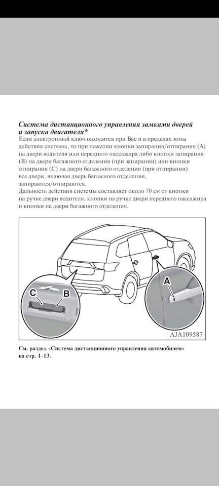

Привет всем. Есть тут те у кого этот девайс стоит на машине с безключевым доступом? Вопрос для проверки. Может я что то не так подключил🤔? Или может прошивка не та.
У меня безключевой доступ, все заработало из коробки
Тоже все работает кроме одного косяка. При автозапуске работает маленькая кнопочка на багажнике. Даже не имея ключей. Какой то глюк
Т.е. на заведенной с автозапуска машине можно без ключей-брелков открыть багажник?
Да. Проверьте. Все бывает. Раньше не замечал. Даже если заведённую закрыть и спрятать ключи, та же хрень
yurisx4
Не только багажник. ЦЗ работает, но только кнопочкой на багажнике. Может у меня глюк. Поеду к ОД
Кнопка на задней двери у меня открывает все двери, так было и до установки подъемника, но все это исключительно вместе с ключом. А вот кнопка багажника на брелке открывает только багажник.
Большая кнопка да. А маленькая только на закрытие вроде была
yurisx4
Кнопка В должна только на закрытие

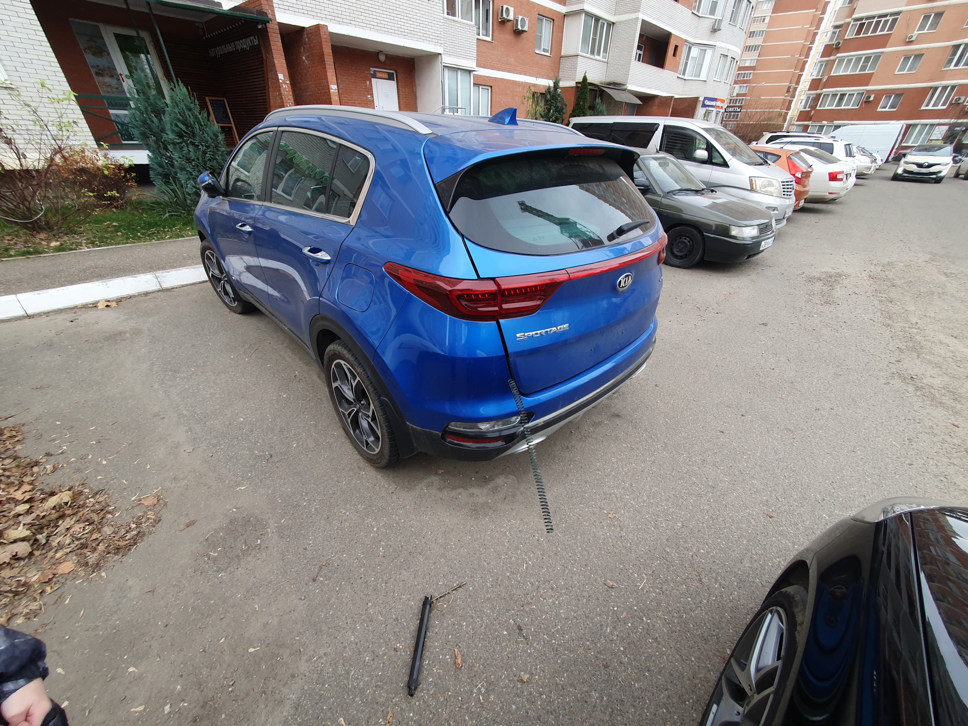

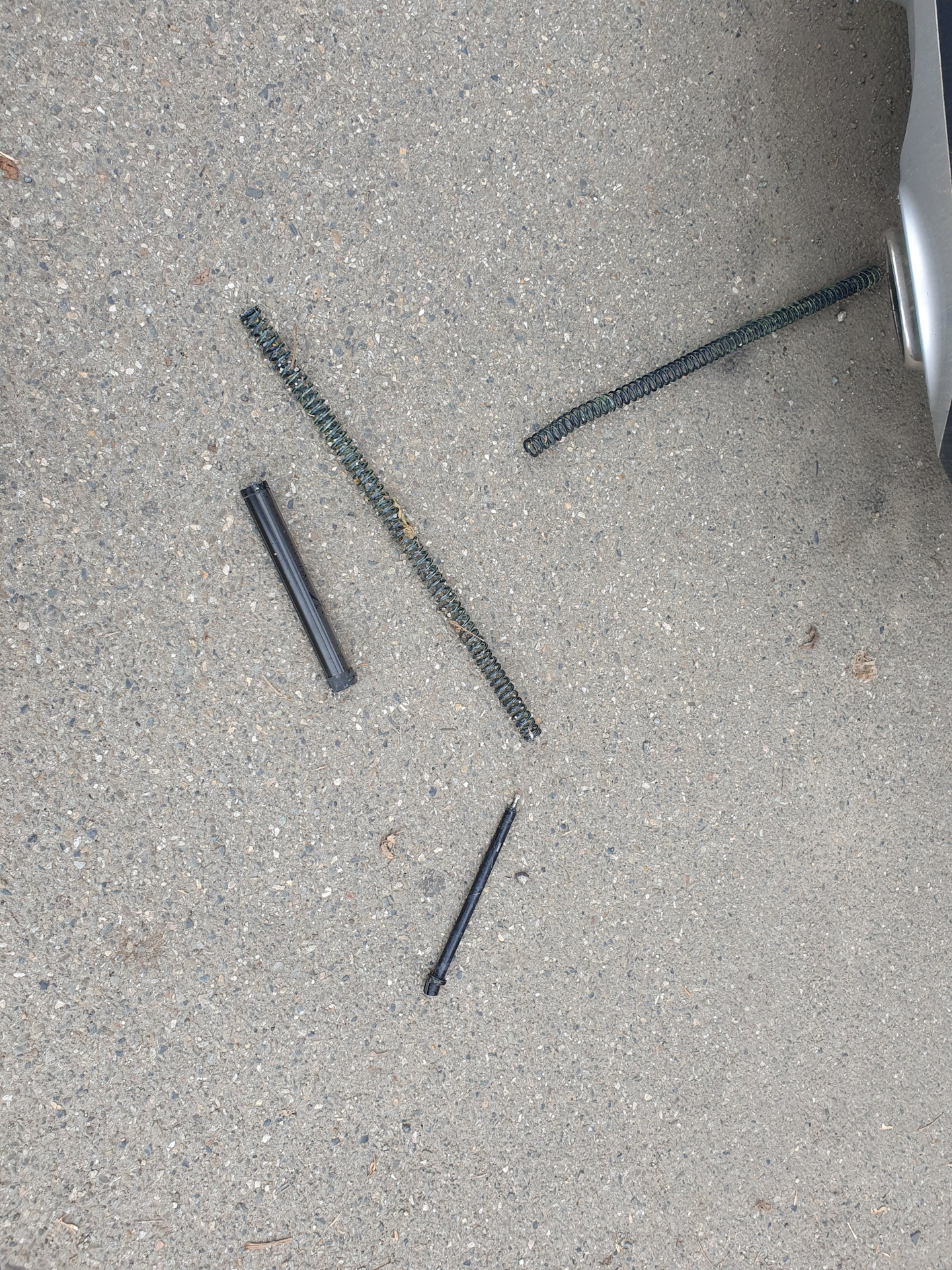

А вот мои. Отработали почти 3 дня😂😂😂
Херасе. Это как так-то? Вот прям само собой? А где покупал-ставил?
Поздравляю с установкой и с осиленным шикарным отчетом! 👍 Сегодня тоже обратил внимание на сами приводы — на резинках с торцов есть потертости, но правом уже мелкое отверстие. Сейчас начались дожди, на самих штоках при выдвижении есть влага.
Почитал комменты здесь — теперь тоже думаю — а не вредно ли это для них…

Расскажу с вашего позволения свою историю небольшую 😉
Перестал корректно работать на открытие/ закрытие где-то еще в сентябре. На пример, при нажатии с кнопки на двери багажника, она на 1/3 поднимается и все, тык-мык короткими подергиваниями. Подозрение сразу на коротыш в стойке привода, что и подтвердила компания производитель (по лого на стойках вышел на них) по видео. Конечно они и сами на али все это добро закупают, но тем не менее заказал у них же левую, так как внутренний голос 😁 подсказывал, что дело именно в ней, хотя они настоятельно советовали заменить обе. В общем ожидать месяц… Потом отменил заказ.
За это время багажник отк/ закрывал вручную, просто немного усилия. А однажды так с дуру надавил закрывая, что вырвало шарик с кронштейна крепления стойки к двери слева вверху в проеме. Причем произошло это при выезде на рыбалку будучи груженым по помидоры 😁😁 И теперь не зафиксированная стойка в кронштейне при закрытии всегда "открывалась", таким образом "ухом" упиралась в верхнюю часть двери багажника, царапая все по пути… Кое-как получилось закрыть дверь тогда. В общем не пользовался багажником около месяца, до того момента пока случайно не нажал на кнопку брелока открытия багажника на парковке окея поздно вечером… Минут 40 пытался придумать, как зафиксировать и нифига. Снял в итоге обшивку двери и фишки стоек, только их иначе дверь потом не открыть. Попутно общался с продавцом с али на предмет покупки одной стойки (L). По номеру со старой он в итоге выслал мне одну новую. Дней через 10 пришла, поставил и все отлично заработало 😎
Такая вот история.
Кстати при откл фишек стоек кронштейн внизу в проеме не дотягивает замок двери, поэтому он зараза всегда брякал 😁
К слову при мойке авто вода может попасть через завальцовку внутрь стоек. Нужно быть аккуратным с этим моментом.
Такая вот история.
Что-то действительно душераздерающе — а стойки внешне такие же? Если стойки летят, то дело, чаще всего не не в контроллере, и это грустно. Надеюсь, в вашем случае это просто локальный брак. На гидроизоляцию стоек я тоже посматриваю с подозрением. Хочу наклеить резиновый уплотнитель (D-профиль) на кузов вдоль зазора двери багажника, где-то читал про такое.
Стойки да, точно такие же. В левой находится датчик Холла.
Сколько времени отработал подъемник? Да, именно в левом датчик холла. А не сохранилось партномера сгоревшей стойки? У меня такой:
Хватило на 2 года.
Спасибо. Может они все таки что-то улучшили за два года-то…
Ну, в крайнем случае, ещё полтора года можно не напрягаться:)
Обратил внимание, что верхний пыльник был в одном месте надорван слегка, скорее всего там вода и просочилась… А как так вышло ума не приложу ) с правой стороны все, как и на новой.
Я на другое обратил внимание, когда в мокрую погоду открываешь багажник, на внутренней выдвижной части штока очень много воды бывает. И при закрытии стекает в моторную часть. Неизвестно как там механически все устроено, но если электроника плохо изолирована, то может быть изза этого и сгорело.
Аналогично. Хочу снять пыльники и герметиком промазать все.
