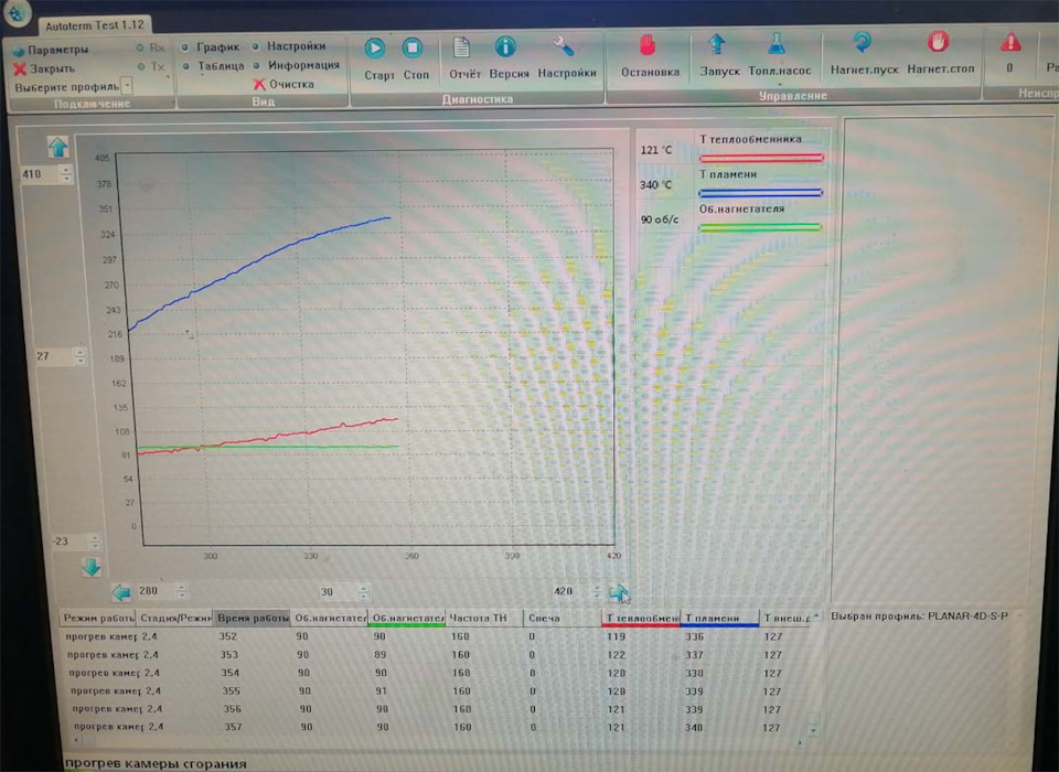

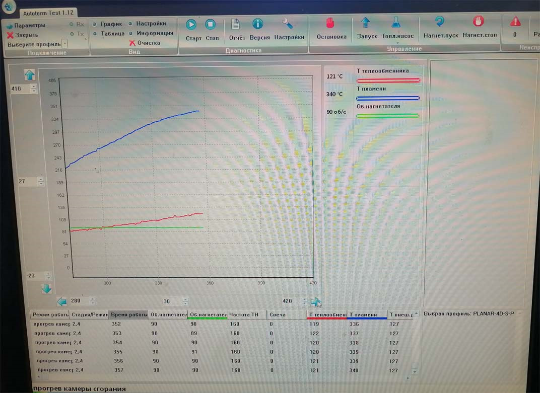

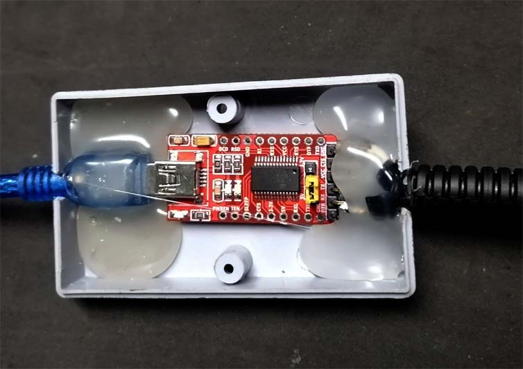

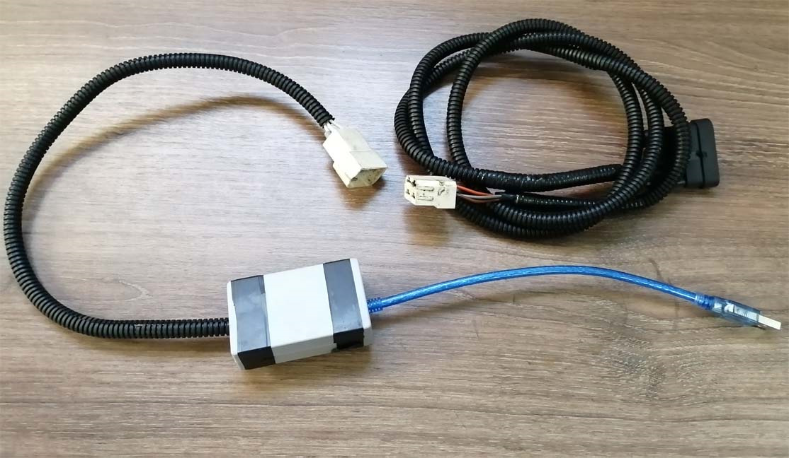

По работе часто приходится сталкиваться с ремонтом автономных отопителей, поэтому решил сделать диагностический адаптер. Блинк-кодами можно посмотреть только коды ошибок, а мне хотелось увидеть параметры в работе. Диагностическую программу и документацию нашел здесь autoterm.ru/service.html.
Подключаем всего 3 провода (RX, TX и GND). Соответственно на отопителе на разъеме, который идет к пульту ищем контакты (Вых. данные), (Вх. данные) и (Общ).

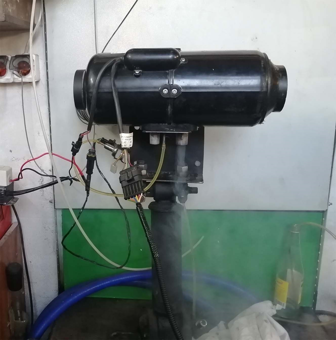

у вас на фото, где фен на подставке, слева виден кусок питателя. Не подскажете, как фен запитан?
Кажется это был блок питания светодиодной ленты.
Так ведь фену полагается предохранитель около 10 ампер. БП на такое способен?
Смотря какой блок. Они бывают разные по мощности. Вообще этот фен был на 24 вольта. Там ток потребления меньше в 2 раза, чем на 12 вольтовых.
У меня webasto air top 2000 при старте от 24 в амперметр кажет аж до 8 ампер. Но там спарка аккумуляторов и потому все нормально. Я делаю сетевой БП. Тн-60 в одно лицо не тянет. Надо второй добавлять.
Ну я бы поставил блок ампер на 15. Чтобы с запасом было.
Вот я к этому и стремлюсь. Буду делать второй на том же как вольтдобавку. У тн-60 обмотки на 6 ампер. Хотел найти тн-61, но пока все конкурсанты слишком дорого стоят
Отличная вещица получилась. Я себе из USB ttl adapter сделал
