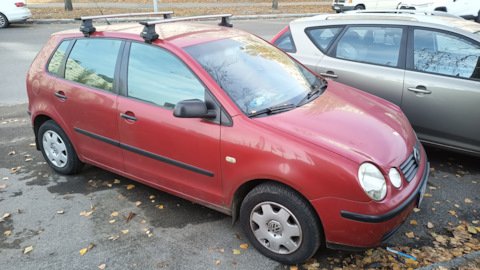

Когда покупал авто, на щитке приборов в окошке суточного пробега чаще оного маячила надпись OIL и рядом индикация гаечного ключика (индикатор интервала обслуживания), что, безусловно, сильно мешало, тем более до меня моторное масло меняли каждые 6000 км, и крайняя замена была произведена недавно.
Пробовал сбросить по разным инструкциям много раз, чётко выполнял все предписания, но результата это не приносило. Далее стал комбинировать варианты для разных поколений Polo и выработал единственное рабочее решение, опишу его здесь, выделив жирным основное отличие:
1. Нажмите и удерживайте кнопку A.
2. Включите зажигание.
3. Появится сервисное сообщение OIL и символ гаечного ключика.
4. Не отпуская кнопку А проверните её по часовой стрелке (вправо), и удерживайте, пока на месте суточного пробега на дисплее не появится символ три тире ---, и все счетчики сервисного интервала обнулятся.
5. Отпустите кнопку A.
6. Выключите зажигание.
Ниже по ссылке описан среди прочих описан метод, который на моём авто не подействовал, на мой взгляд, там допущена ошибка, например, указана необходимость дважды включить зажигание, не выключая оного. Вместе с тем, возможно, инструкция подействует на Вашем авто: www.drive2.ru/l/3691777/
