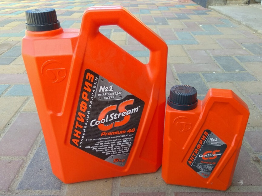

Но лично я на свой фокус беру обычный кулстрим премиум, зачем эксперименты.
Я тоже. Вот такой.
Ага, он. Ну правда это старые формы банок, но пофиг.
