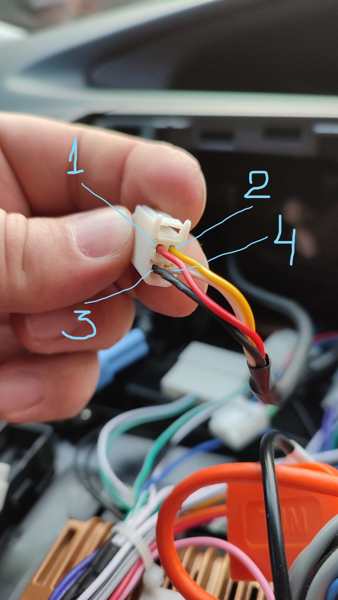

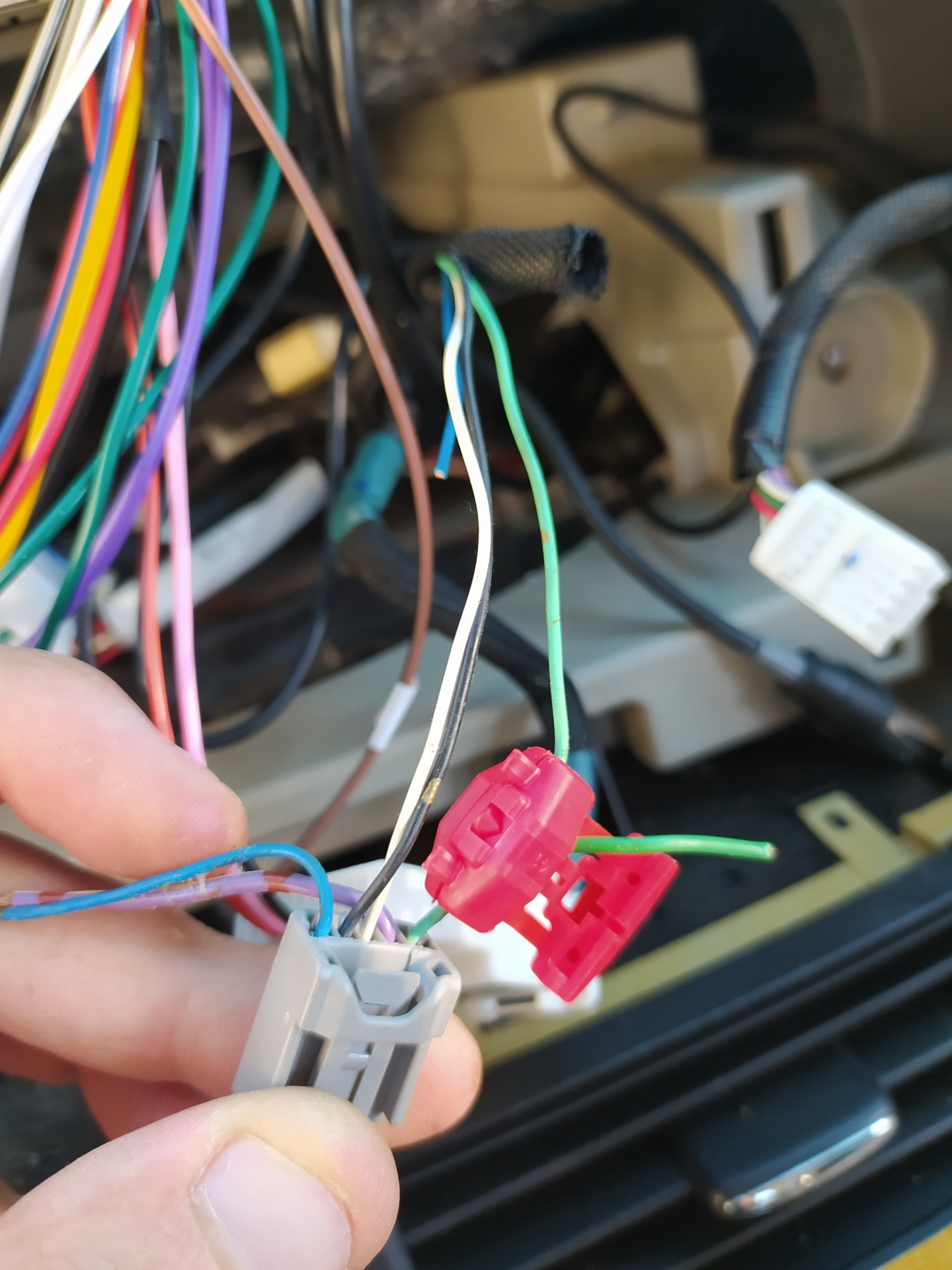

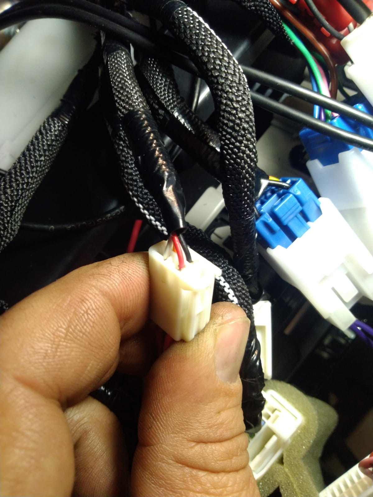

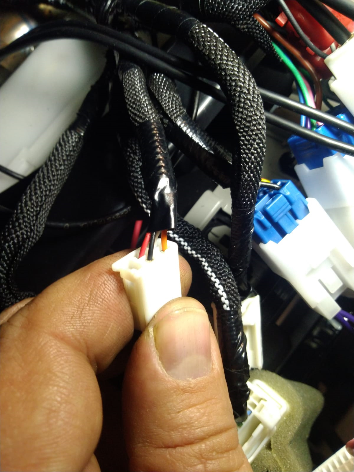

Установил сегодня головное устройство на Андроид. Ничего сложного, все фишки bolt on, мудрить надо только с камерой заднего вида. Прочитал несколько инструкций как подключить штатную камеру в магнитоле, купил транзистор и т.д., но так и не разобрался к каким проводам подключаться. По логике та фишка что на последнем фото и идёт с камеры, но какие провода за что отвечают вообще не понятно. Снял обшивку с двери багажника чтобы понять какой провод идёт от камеры, так он там вообще другой. От нее идёт тонкий круглый провод, в нем оплётка, красный и жёлтый. Сколько мог отследил, но этот провод без колодок идёт от камеры и уходит под потолок.Похоже что этот провод сигнальный, а как поступает питание на камеру непонятно. Вообщем так и не подключил ее. Может у кого есть светлые мысли. В жгуте 4 провода, зелёный белый черный и синий. На зелёном появляется 12в при включении задней передачи, тут вроде понятно что то. На остальных при включении зажигания — на черном 10.5 в, на белом 12, на синем ничего

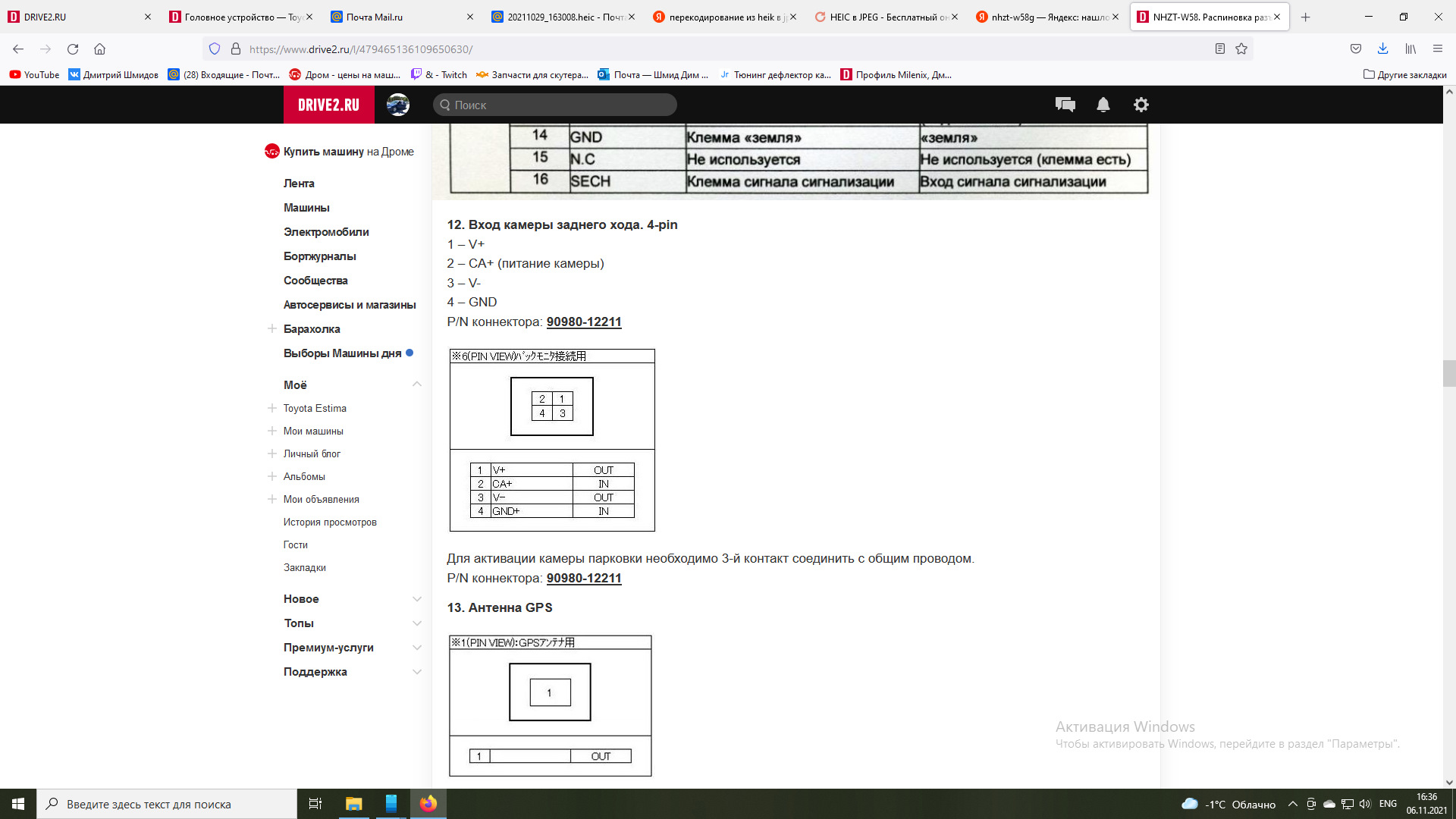

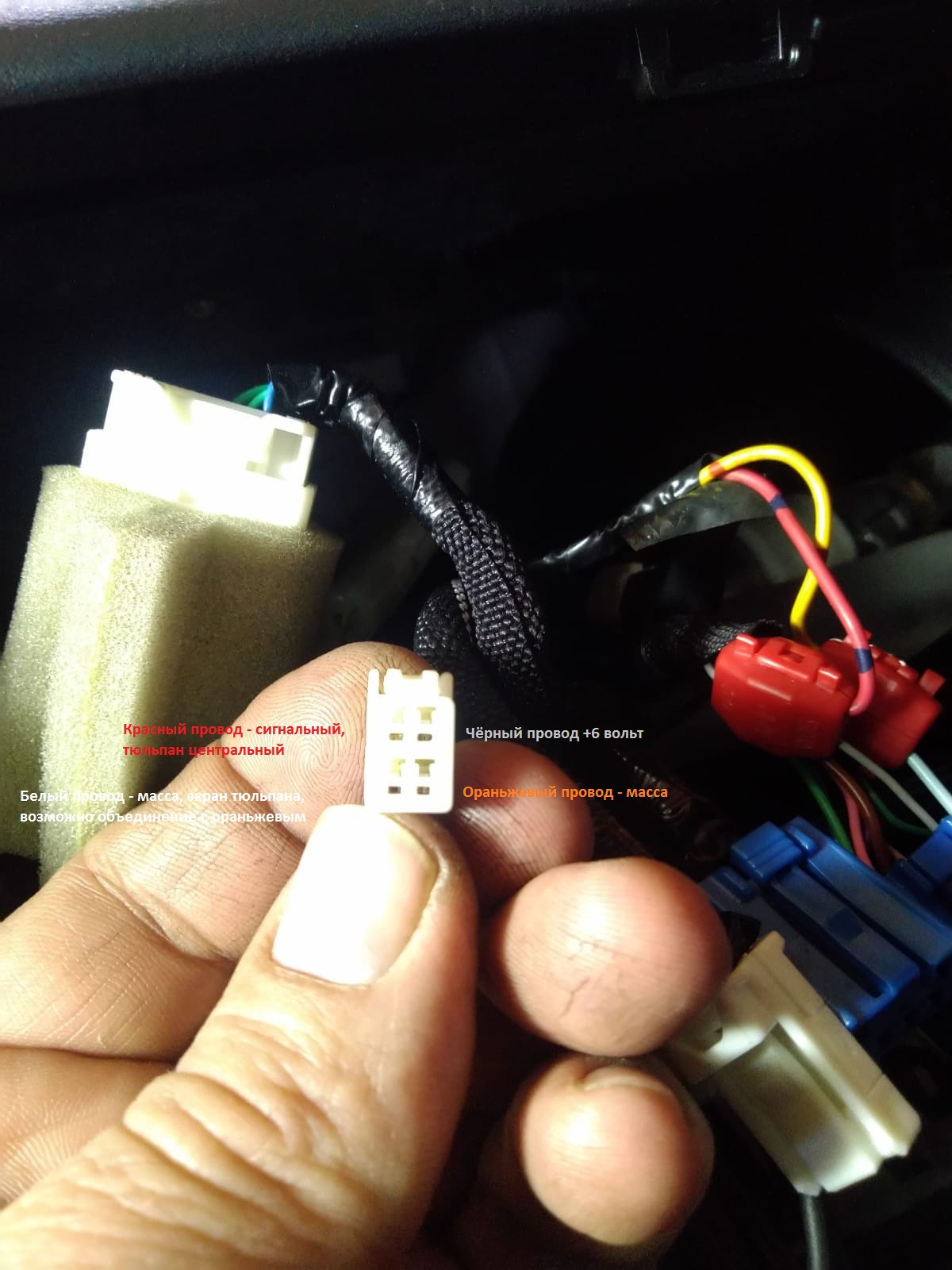

Здравствуйте! Вчера у товарища на Toyota Estima 2018г.в. подключали новую патеху, так там разъём для камеры такой же, только распин другой.
Только вчера сидел разбирался (сегодня поеду искать подходящие коннекторы в радиодеталях, что бы не резать провода)
На фото отметил номера проводов:
1 — внешний провод тюльпана
2 — внутренний провод тюльпана
3 — масса
4 — питание 6 вольт.
Вскрыл провод который идёт от камеры в задней двери, там две жилы и оплётка, нет там четырех проводов. Гемор какой то непонятный

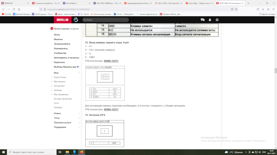

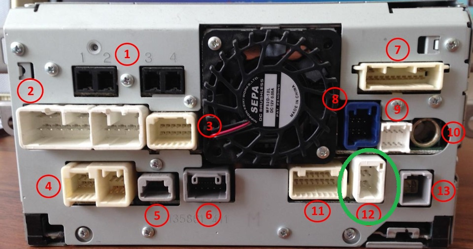

вот распиновка
ищи у себя фишку такую 12
Там не было такой фишки, там всего их было 4. Три размером побольше, и они четко состыковались с новым ГУ, и осталась только та что на фото.
может у тебя комплектация без кзх? сзади нм стекле есть зеркало обзора?
Камера там стоит
сомневаюсь сто япошки сделали разные фишки для камеры зх, у тебя должна быть такая же фишка, либо прошлых хозяин чет намудрил
Я тоже склоняюсь к тому что там стояла не обычная японская магнитола с кучей фишек. Потому что их там было всего три, и эта четвертая. Щас жду пока приедет Dvr камера, буду опять разбирать чтобы ее подключить и опять пытаться разобраться с камерой заднего вида
я вот тоже не знаю что сделать, штатную камеру подключить или ahd установить которая с магнитолой пришла, не хочется проводку заново кидать
У камеры по идее квадратный коннектор 2х2 контакта. Этот штекер на фото больше похож на разъем блокировок.
Если так, то
1 — тормоз (ручник?)
2 — зажигание
3 — скорость
4 — ?
5 — задний ход
Вот и непонятно, другого там нет, я все перерыл. Может придется вообще эту камеру убирать, и прокладывать новые провода с камерой другой ставить
А оно раньше работало на старом ГУ? Камера ж стояла?
Старого ГУ не было, я ее купил без Головы вообще
Давай фото всех фишек, подскажем
