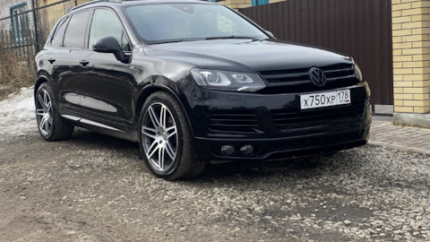

Летние у тебя R19 Salamanca? Сколько они весят?
На 21 едет легче чем на 19?
Летние 21 Ауди эксклюзив, 19 давно все проданы
