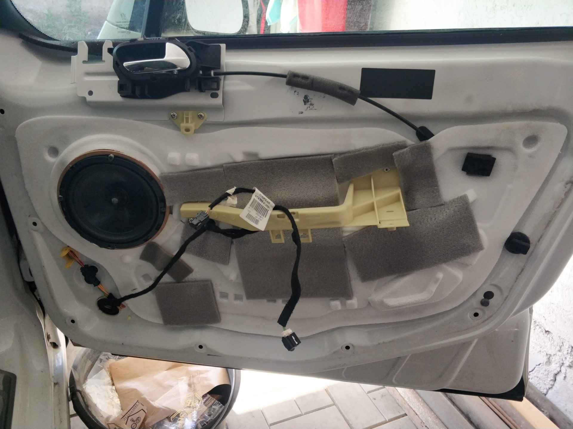

Прикупил сначала модуль ugreen aptX (1200 руб), затем комплект колонок Ural AK-74 С вперёд и Ural AK74 в задние двери( 5500 весь комплект).
Проставочные колечки выпилил сам из того что было ( бесплатно).
Позже вспомнились веселые молодые годы с ваз 2112 и решил сделать шумку дверей, но много тратить не захотел и взял комплект шумки дверей от stp ( 3 шт на 2800 руб).
Сделал все сам летом в гараже.
Итого потрачено 9500 вечно деревянных и получен очень неплохой звук в авто!

Что по ощущениям? Лучше чем сток?)
Гораздо лучше, на порядок!
Колонки раскрылись, появился отличный бас, в том числе и от задних дверей.
Но из-за баса приклеивал карты дверей хорошо, все стыки
Сзади кольца более высокие как и стандартный стакан.
Немного не хватает максимальной громкости, но это уже ограничение усилителя магнитолы RD4 Continental.
